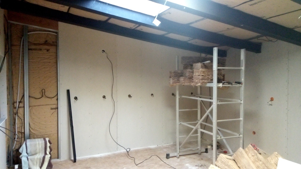

En Répondant à AsPiC ,j ai oublié de signaler que le dessous du plancher est isolé maintenant sauf 3 longueurs.
Il faut que je déplace toutes les bornes..
On finira l'isolation la semaine prochaine quand mon collègue électricien reviendra finir l installation.
Je serai obligé de les re déplacer et j aurai donc la place pour pouvoir manœuvrer plus facilement
Photo demain car j' ai un téléphone qui prend des photos de m...e en plein jour et encore plus de nuit...
Ne tentons pas le diable :D
Désolé pour la piètre qualité des photos.
En plus de faire l isolation,,j ai profité de nettoyer le sol de mon garage...ça ressemble à quelque chose de propre ^-
Vous en foutez du sol du garage mais bon, on dirait qu il est tout neuf =:))
Aujourd'hui ,enfin cet après midi :-\ , j ai attaqué le deuxième mur de placo .
Je remercie Madame pour son aide précieuse pour  monter le placo  :-* :ang:
Finish pour aujourd'hui ^-
Je suis arrivé à l'objectif du week-end ^-
Bonne nuit les enfants et à la semaine prochaine =:))

Sympa la concept de l'ouverture pour les toilettes...  Ok, je sors...  =:))
Plus sérieusement, c'est chouette de voir que ça avance autant, le placo, c''est l'étape où tout prend forme, tu dois être content à la fin de la journée ;)
le plus dur c est bien se positionner pour viser sinon tu descends avec  =:))
il est vrai que quand tu mets le placo , cela modifie la pièce et commences à mieux visualiser le projet ^-
