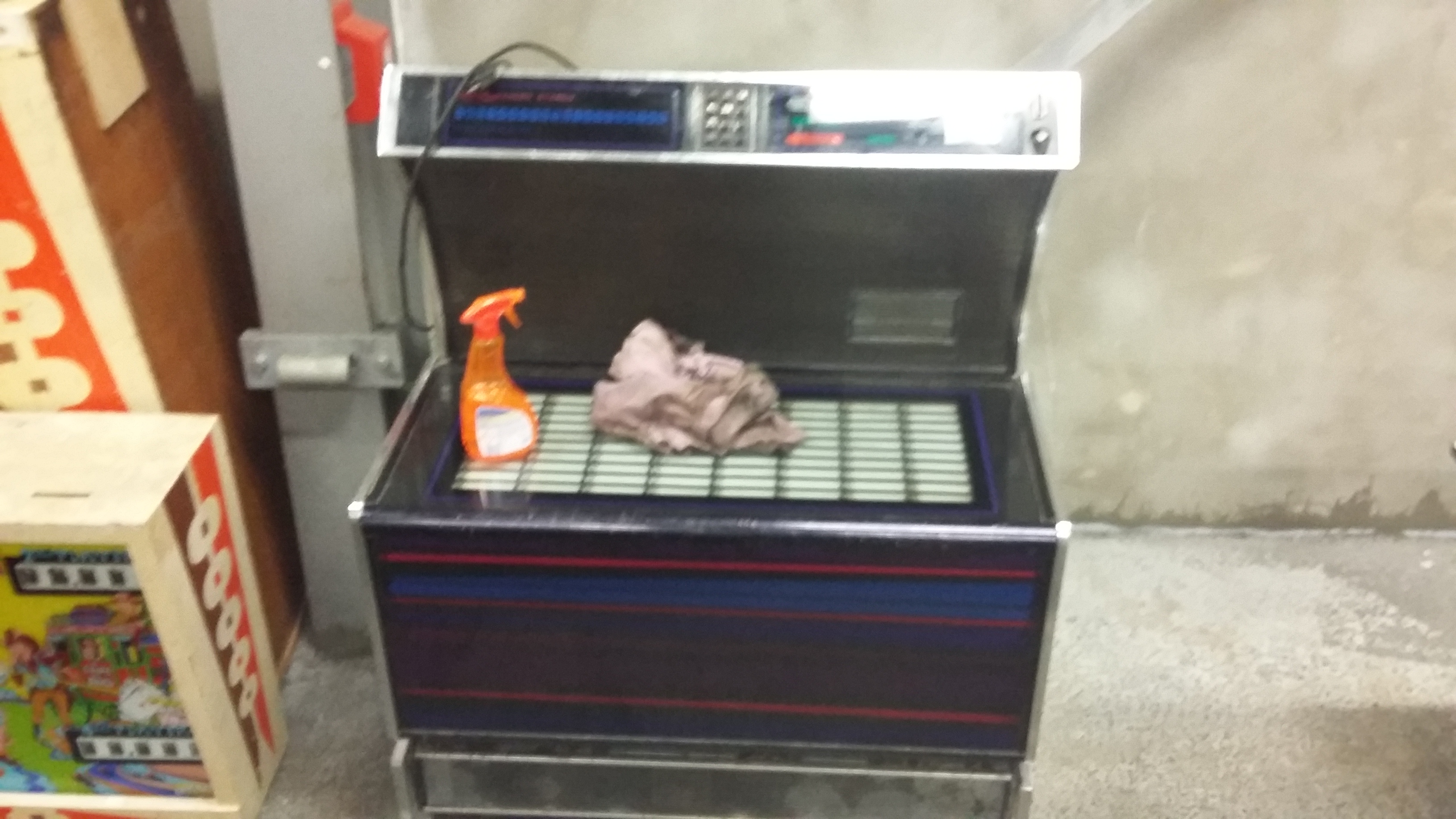

BGS 2017 spectro me ramène un Juekbox au BGS .
un bon petit seeburg qui sen bon la pisse de rats . On avait fait un pré nettoyage au bgs car on etait pas trop dans le standing de machines qui étaient présentes.
etape 1 the nettoyage :

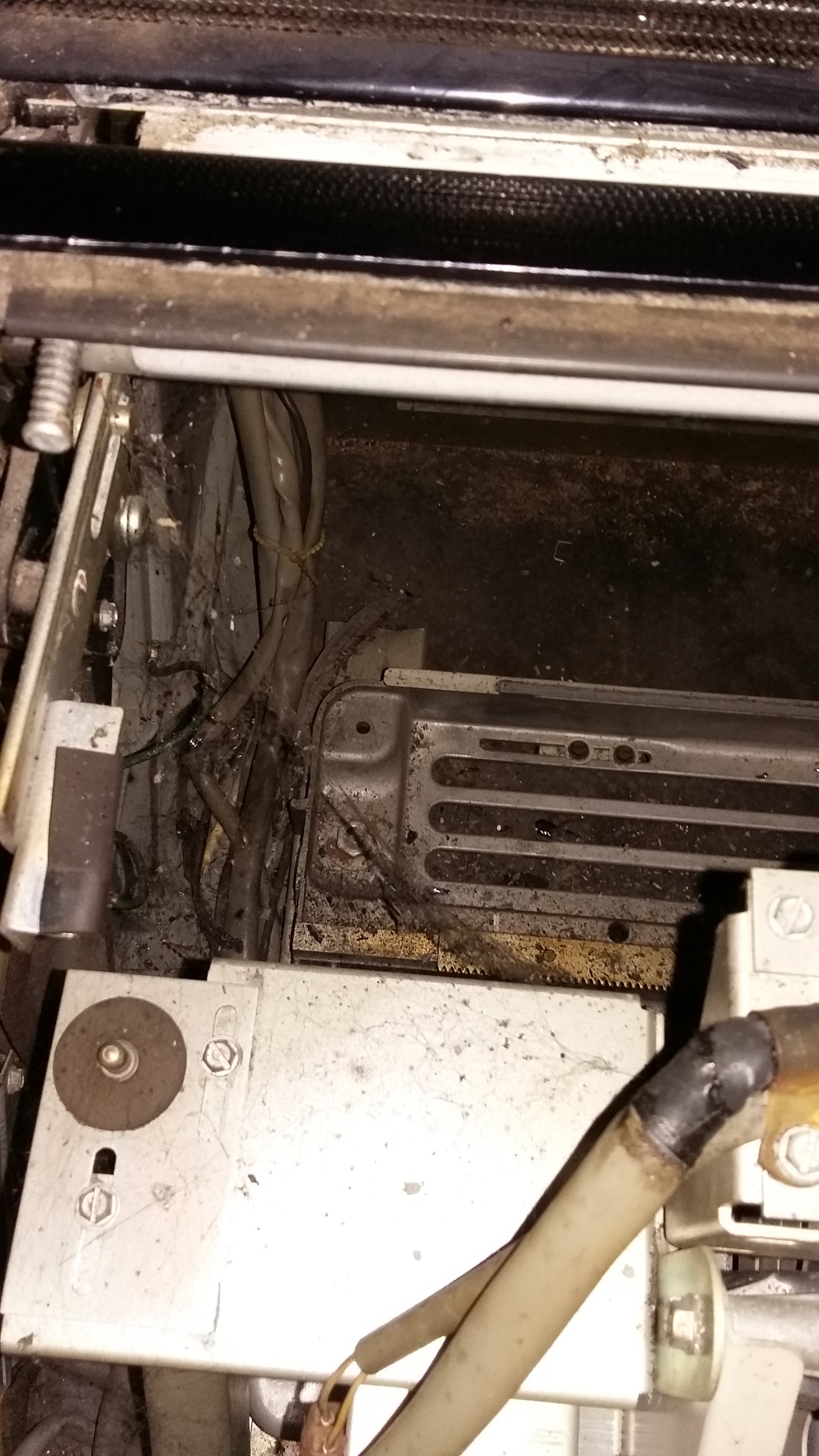

on passe au chariot pour une autre session de ménage
c'est tout plein de graisse toutes seches . on sort le degraissant et le pinceau car c est tout grippé
quelques  heuresssssssssssssss plustard et de point de waf en moins d avoir passé le weekend dessus . TAda
