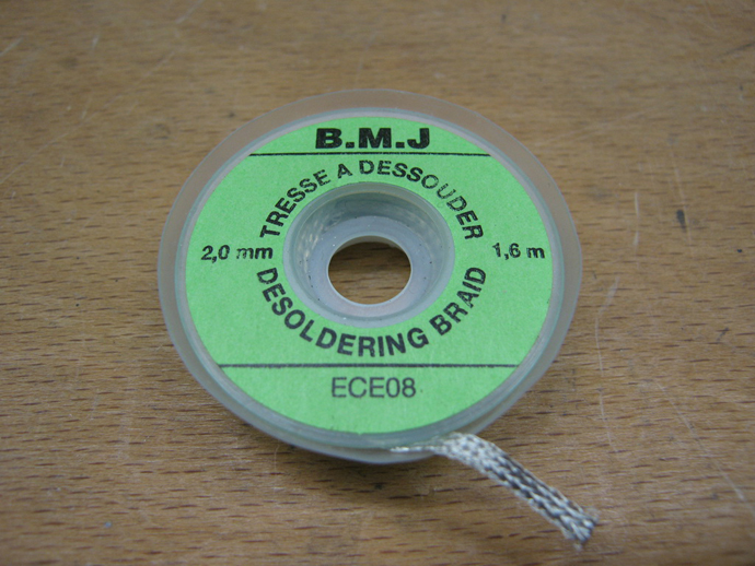

  • Yavait un tuto ici de tresse a dessouder.
    Tresse + fer et ça finira par le faire. C'est jouable
    Good luck

  • Merci zebassprophet, mais justement j'ai pas de tresse à dessouder.
    Bon je vais encore attendre pour voir si quelqu'un à une astuce pour moi et continué à chercher de mon côté.

  • Salut,
    De la même façon qu'on ne peut pas souder sans un fer à souder, on ne peut pas dessouder sans au choix :
    - tresse à dessouder
    - pompe manuelle à dessouder
    - poire à dessouder
    - fer à dessouder (c'est un genre de fer, avec une pompe manuelle intégrée)
    - pistolet à dessouder, comme un Hakko FR-300
    Selon le matériel choisi, il t'en coûtera environ 1 ou 2 EUR pour de la tresse, et 320 EUR pour un Hakko FR301-20 : à toi de voir ! :D
    Trois fois rien quoi ! :D

  • Pour les grosses soudures type THT j'utilise souvent le combo tresse et pompe manuelle. La pompe pour enlever rapidement le plus gros et finition à la tresse.
    Cette méthode évite de bouffer des mètres de tresses quand comme moi on en bouffe par rouleaux entiers (à la longue c'est chère aussi...), mais cela n'est pas obligatoire pour un travail ponctuel la tresse seule suffit
