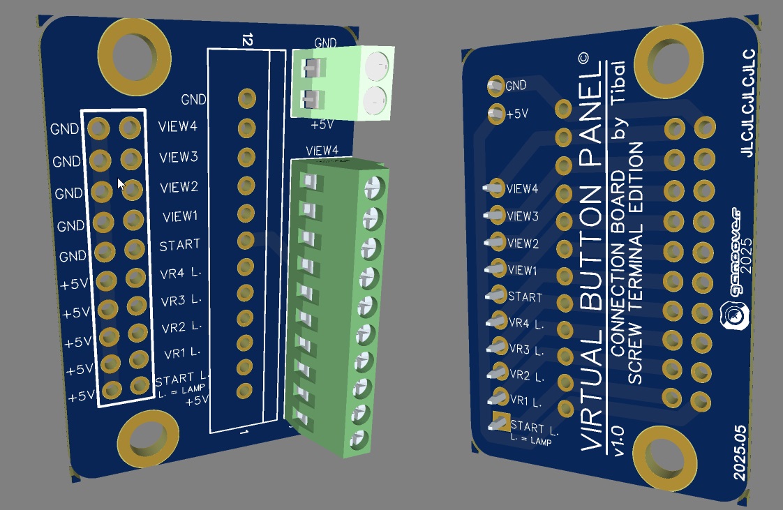

Voici la Connection Board en version avec bornier ("Screw Terminal" pour les anglophones) pour les bornes qui n'ont pas toutes les vues cablées :
Je mets le fichier Gerber en premier post :)

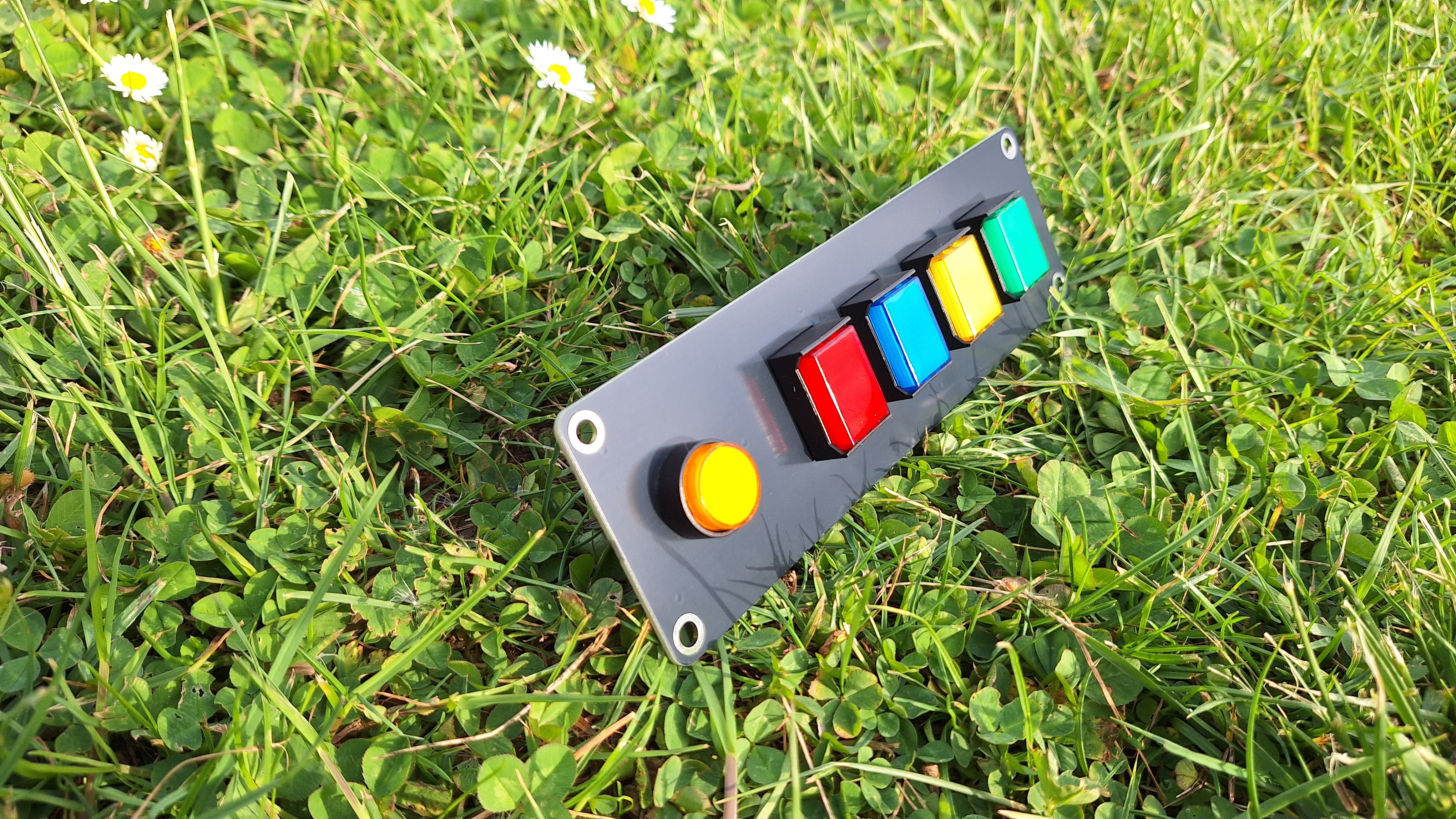

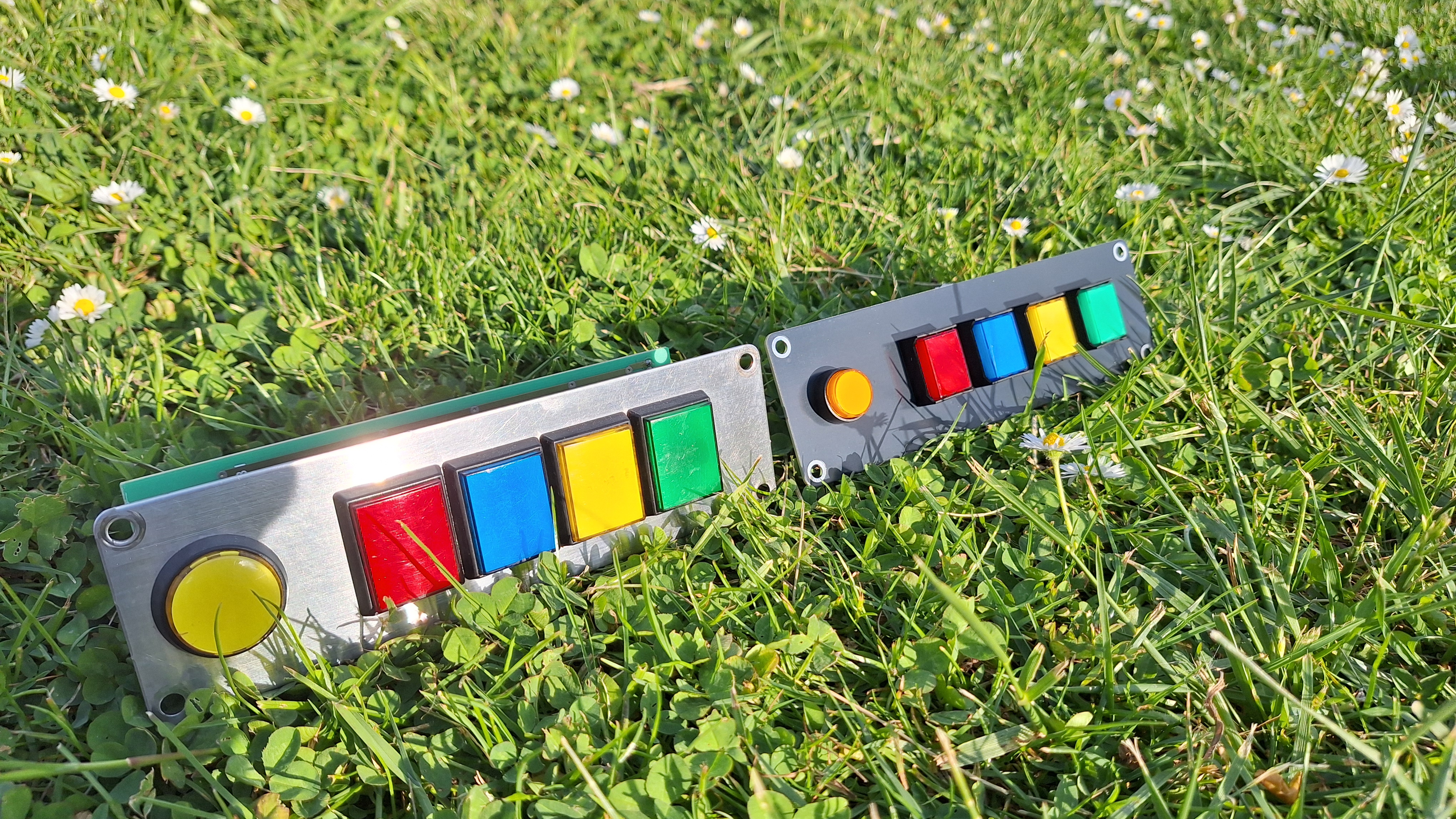

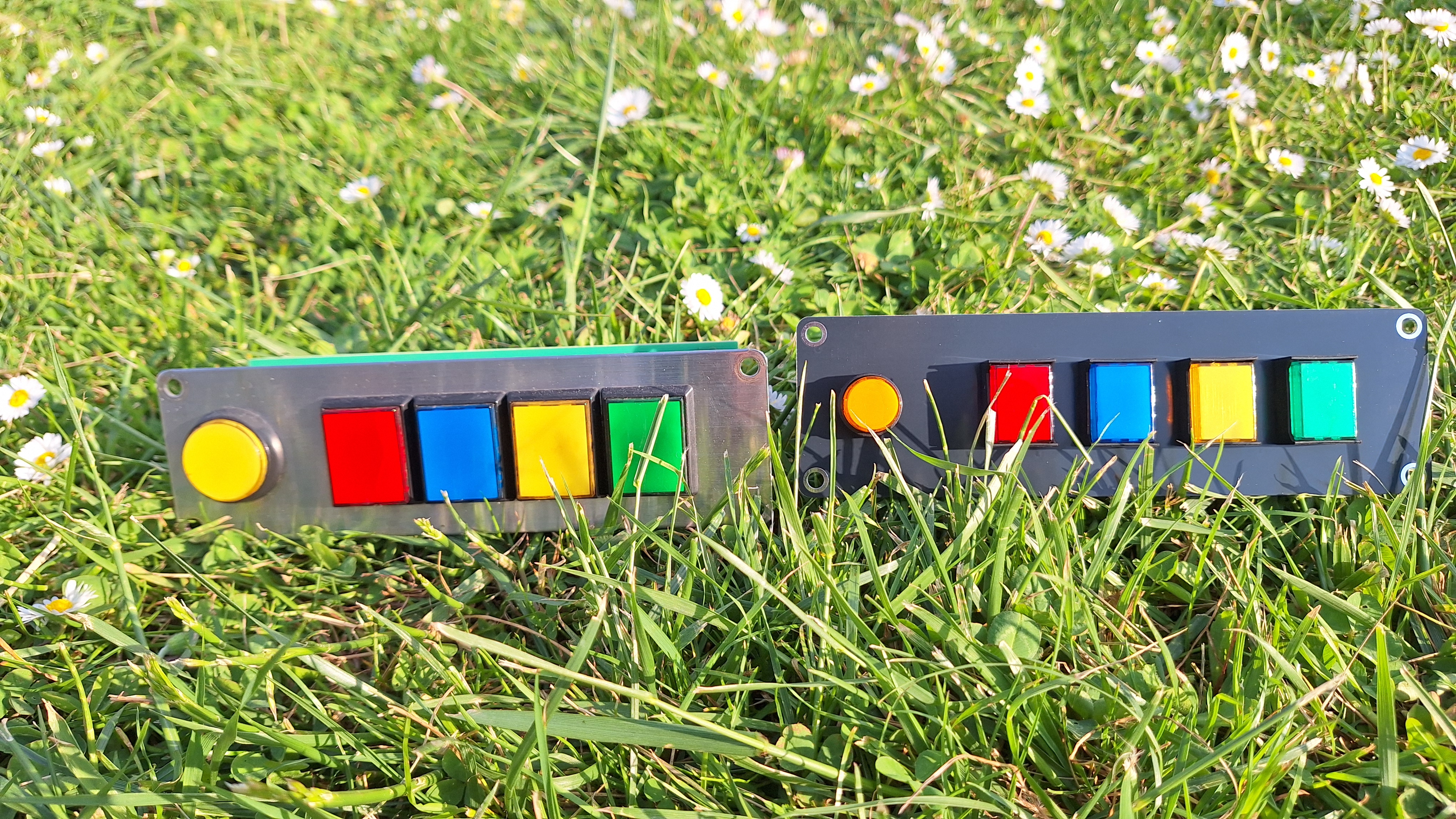

Et voici la version avec 4 boutons de vues rectangulaires !
On se rapproche de l'aspect original, bien que chaque bouton soit plus petit (voir les photos avec original vs copie côte à côte).
Le placement du centre de chaque bouton est identique à l'original.
Les 5 boutons sont de la même gamme, avec un peu de plastique noir en périphérie. C'est un choix esthétique. Il serait possible de mixer les types de boutons bien entendu, mais sauf demande, je vais laisser comme ça pour la version "4 vues rectangulaires"
