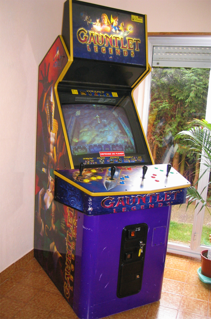

Les mecs au club vont être fou ! Je leur ai ramené de sacrés saucisses !
2x Gauntlet Legends et 1x Off road. Elles sont complètes (tube, chassis, pcb, alim). Mais est-ce qu'elles démarrent ? Haha on verra ça prochainement. Je posterais des news.
A terme, soit je revendrai une Legends ou j'essayerai de la convert en Dark Legacy On verra bien.
Gauntlet Legends, c'est bueno ça  ^-
J'avais toppé la mienne en 2004...
... et je regrette de l'avoir vendu.  :-\

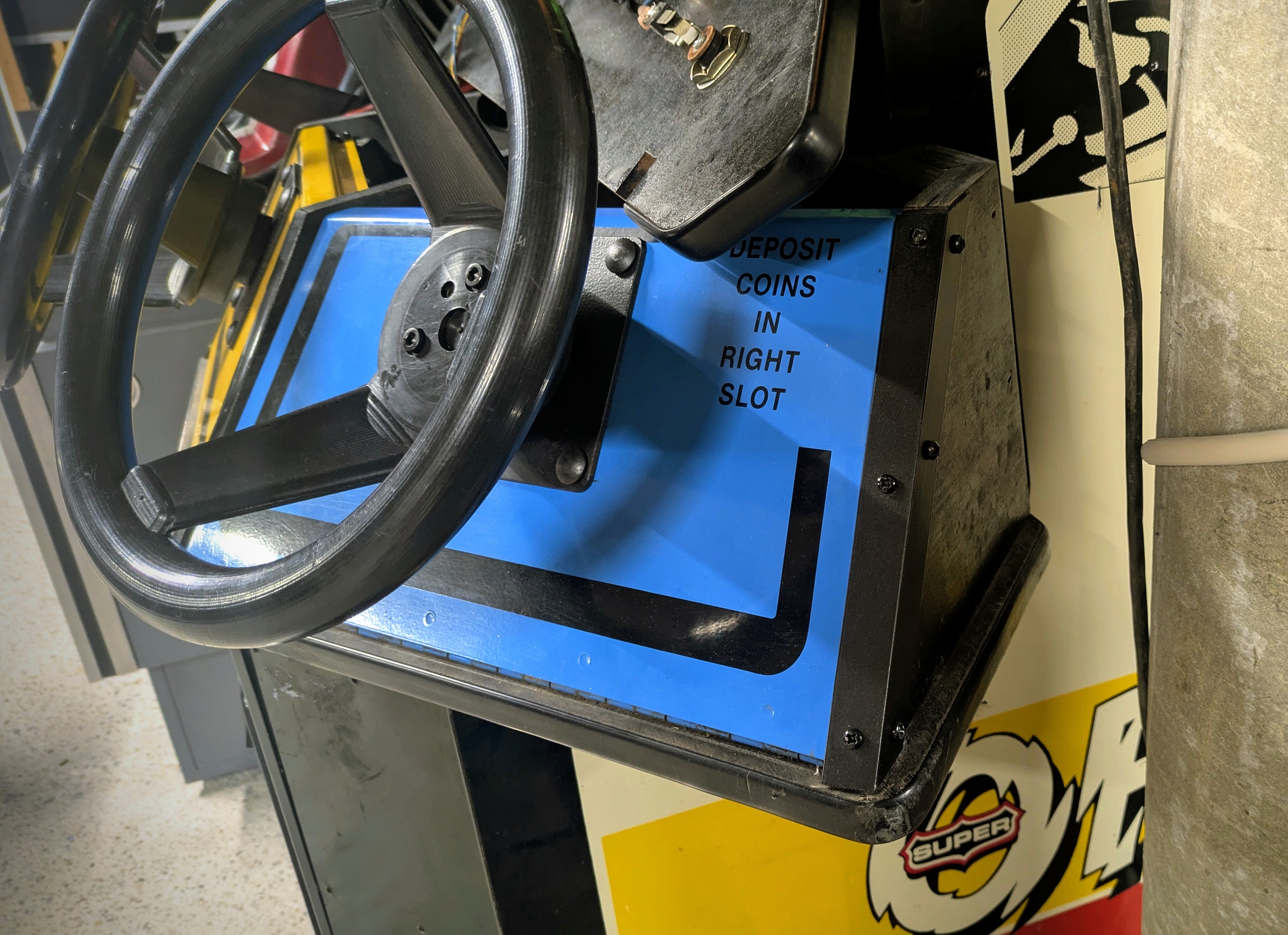

Et la OFF ROAD est bien repartie :))))) Merci Combofate ! Je vais commencer à regarder la partie esthétique et m'occuper du tube + chassis.

- J'ai cap kité le chassis vidéo aujourd'hui, un K7000. L'image est maintenant fabuleuse.
- J'ai fait un gros nettoyage des vollants. Les sensation sont au top !

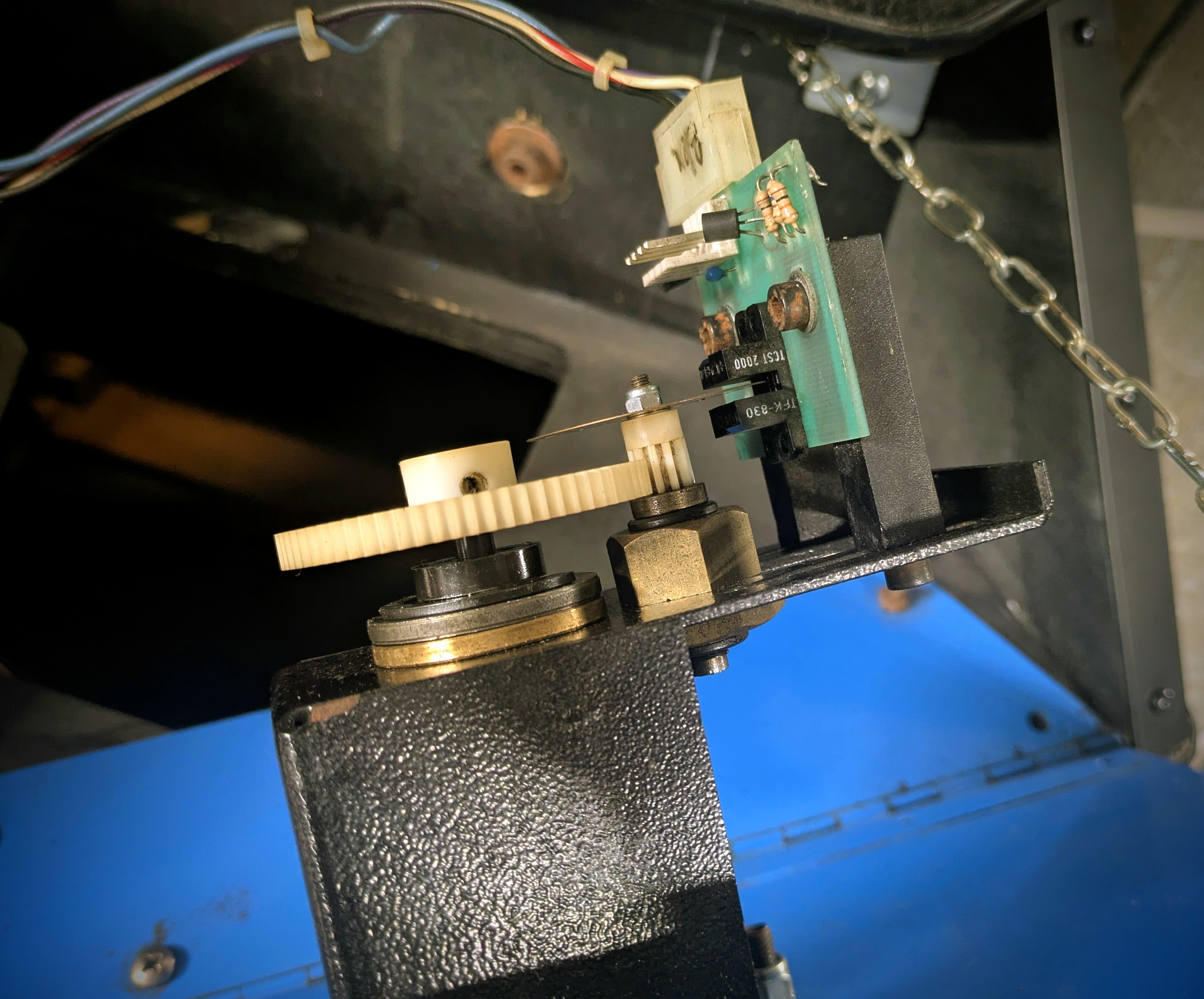

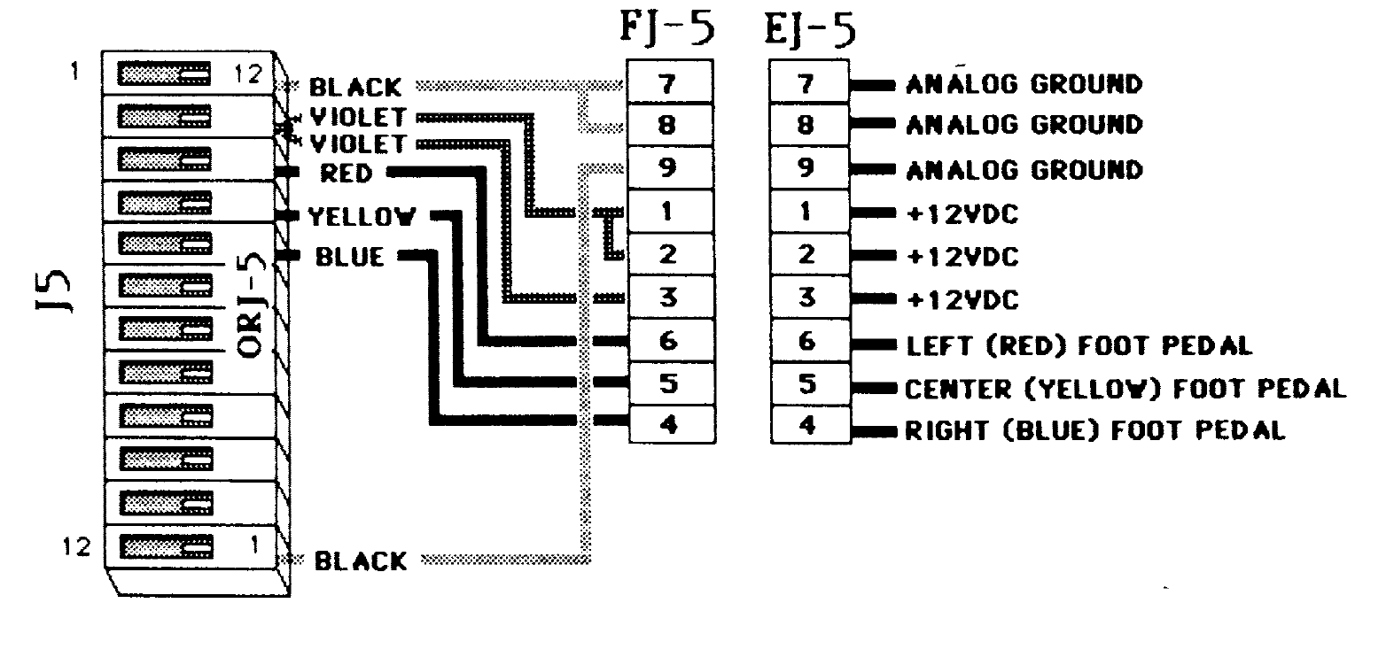

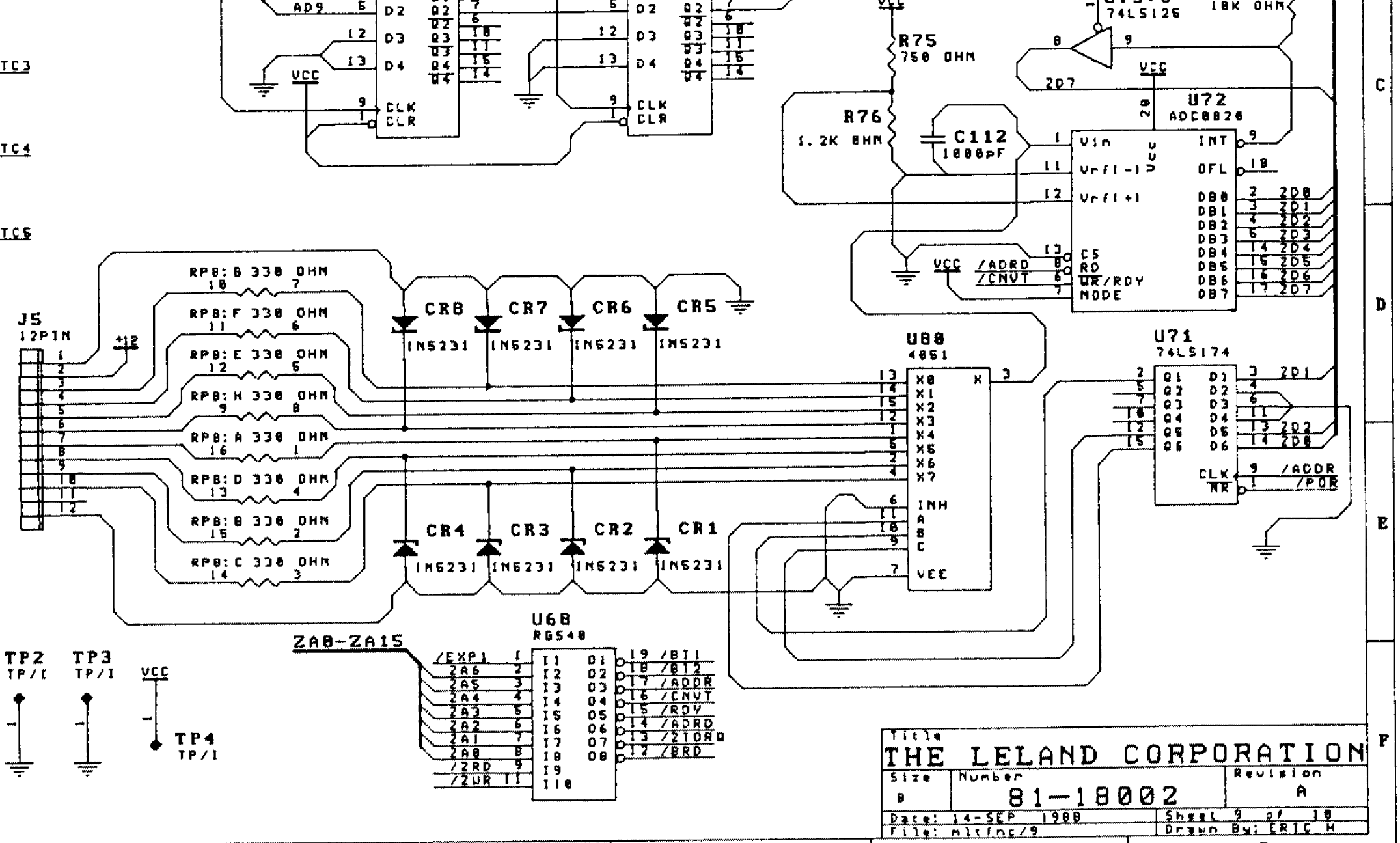

Par contre il y a un souci au niveau de la logique des pédales. Les valeurs ne sont pas bien lu in game. Tout semble nickel dans le Service menu mais plus rien en jeu. J'ai changé les potards par des équivalents. Mais rien y fait. Donc la je suis en train de changer les composants 1 à 1. Affaire à suivre.
J'ai déja changé le Multiplexeur U80. Prochain en date les 8 diodes Zener, le 74LS174, ADC8020 et le 74LS125. Pour info la RAM est bonne, je les ai intervertit et mes réglages du service menu sont bien conservé quand la partie commence. Juste cette histoire de Potentiomètres...
