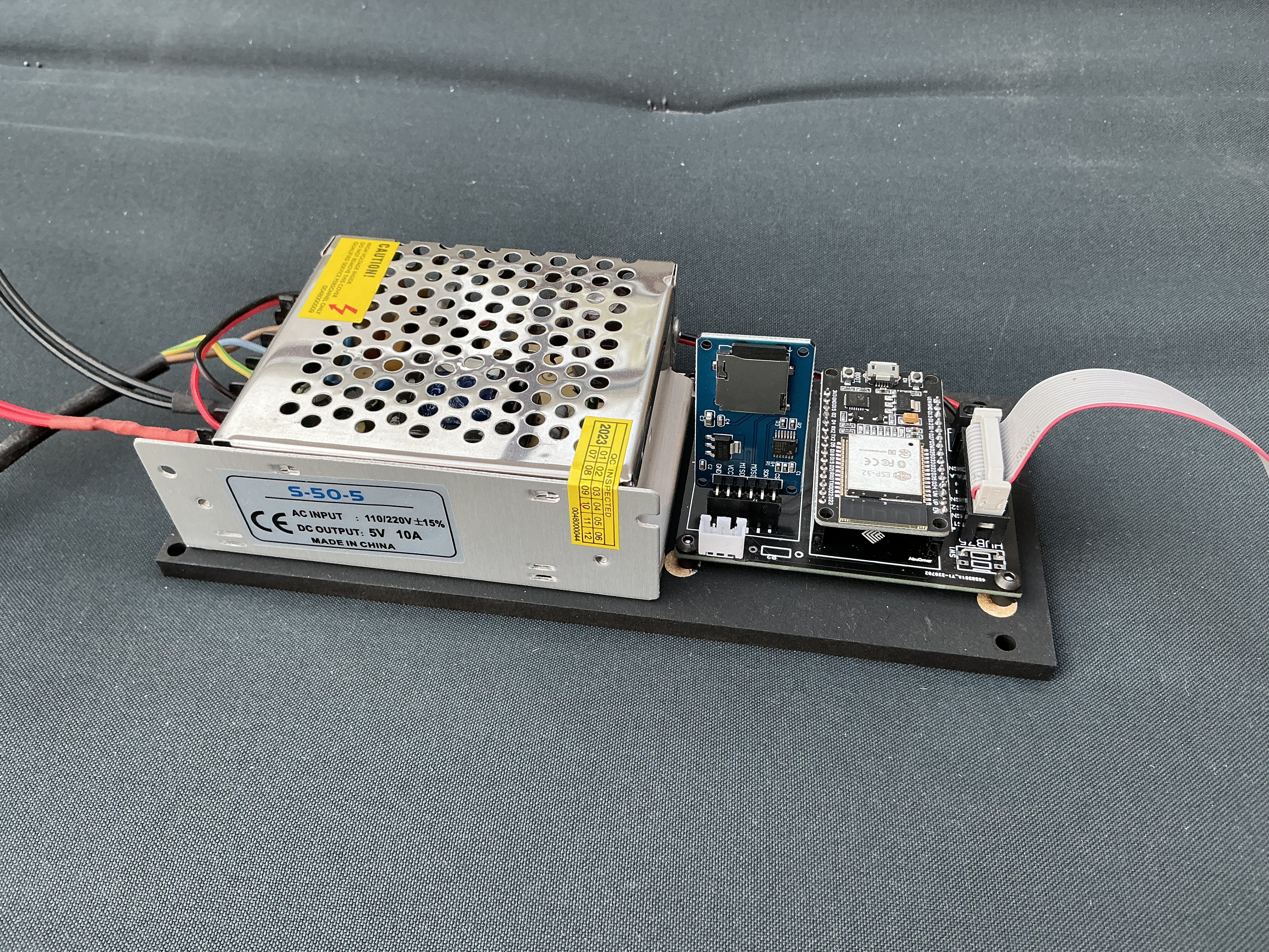

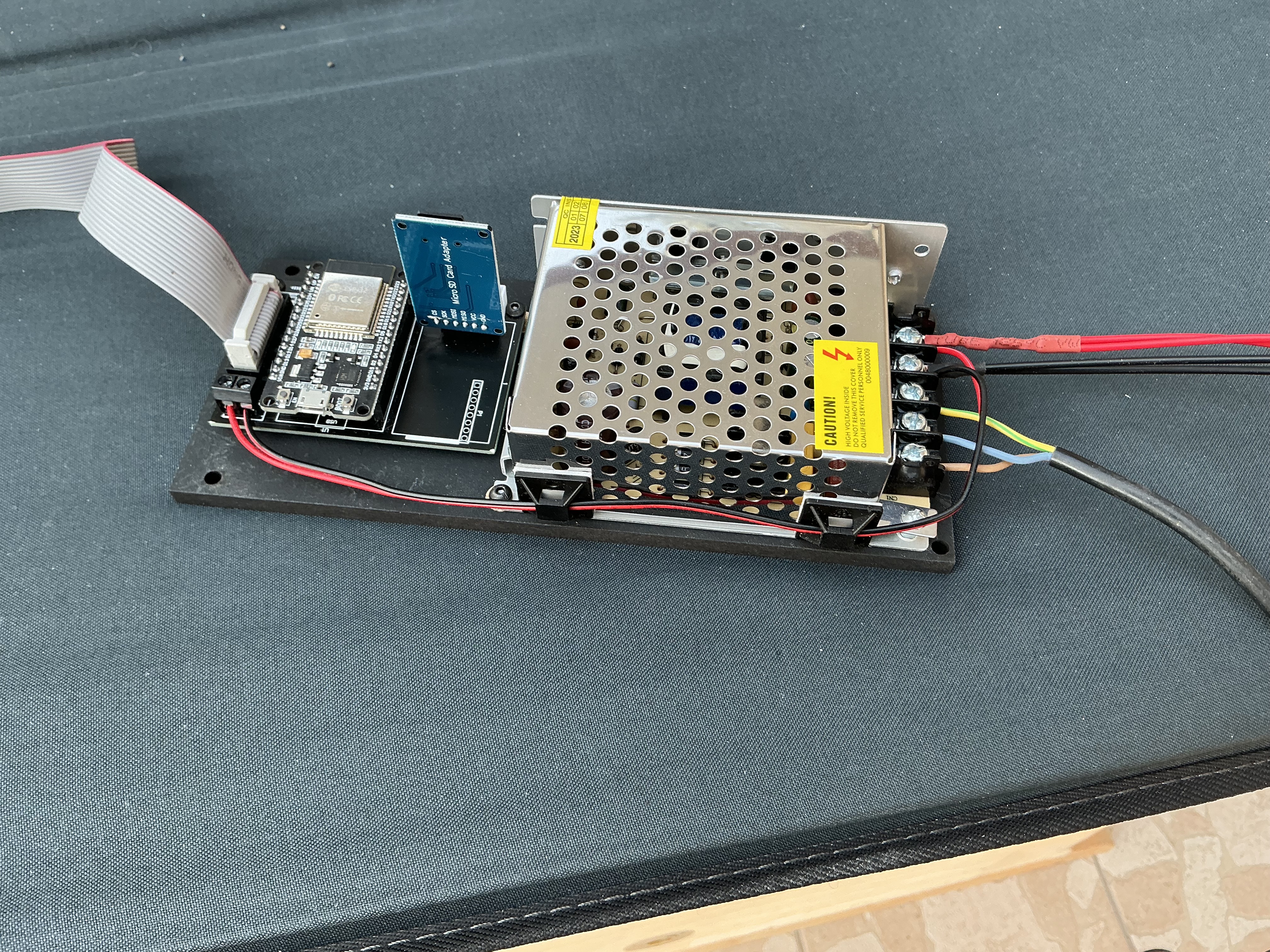

Pour grouper l'électronique, je découpe une petite planche avec des trou-trous recevant des inserts à frapper
Un peu de peinture pour que ça soit propre et je pose l'alim et mon p'tit circuit imprimé

Zdouf
T'as pas peur que le train passe sur les fils ?
L'image rend bien en tous cas. J'attends la suite! Bon courage à toi.
