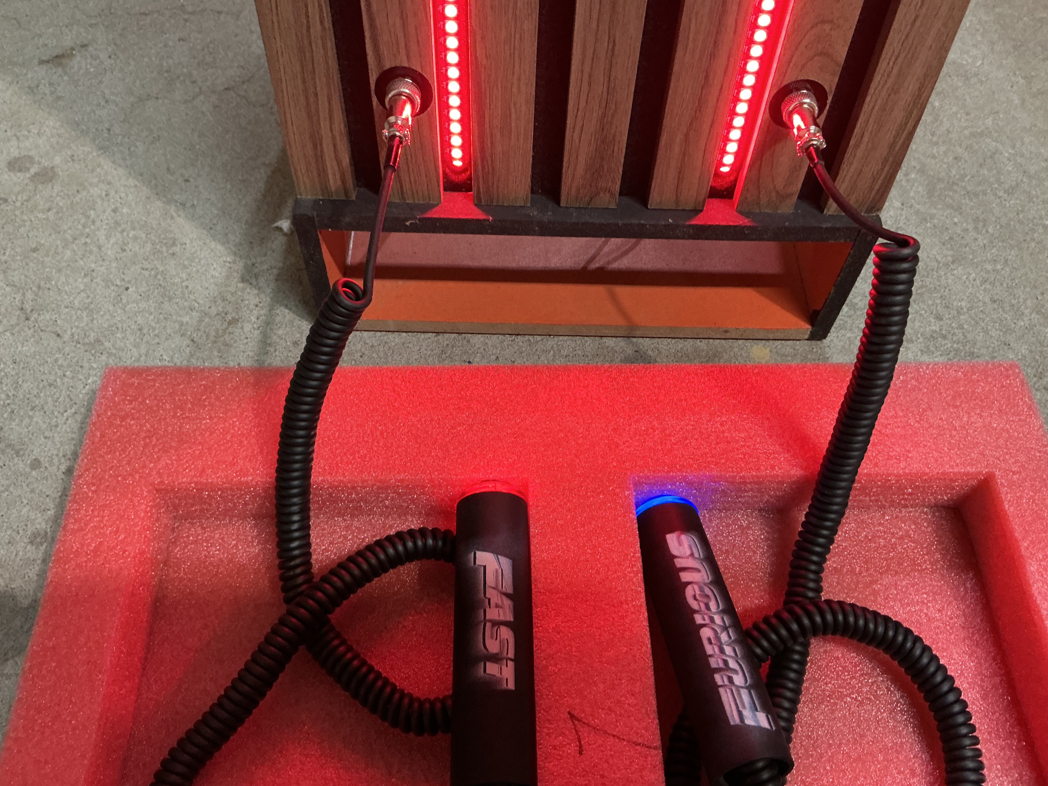

Les "manettes" avec leur câble à ressort. On peut ainsi jouer de loin si on veut
En plus du bouton lumineux j'ai inséré un vibreur de téléphone qui est déclenché par le programme aux moments opportuns : déclenchement du réacteur de freinage, explosion du vaisseau ou pour les courses de "voitures" quand on gagne la partie ou quand on vole le départ... l'effet dans la main est très sympa  :-)=
