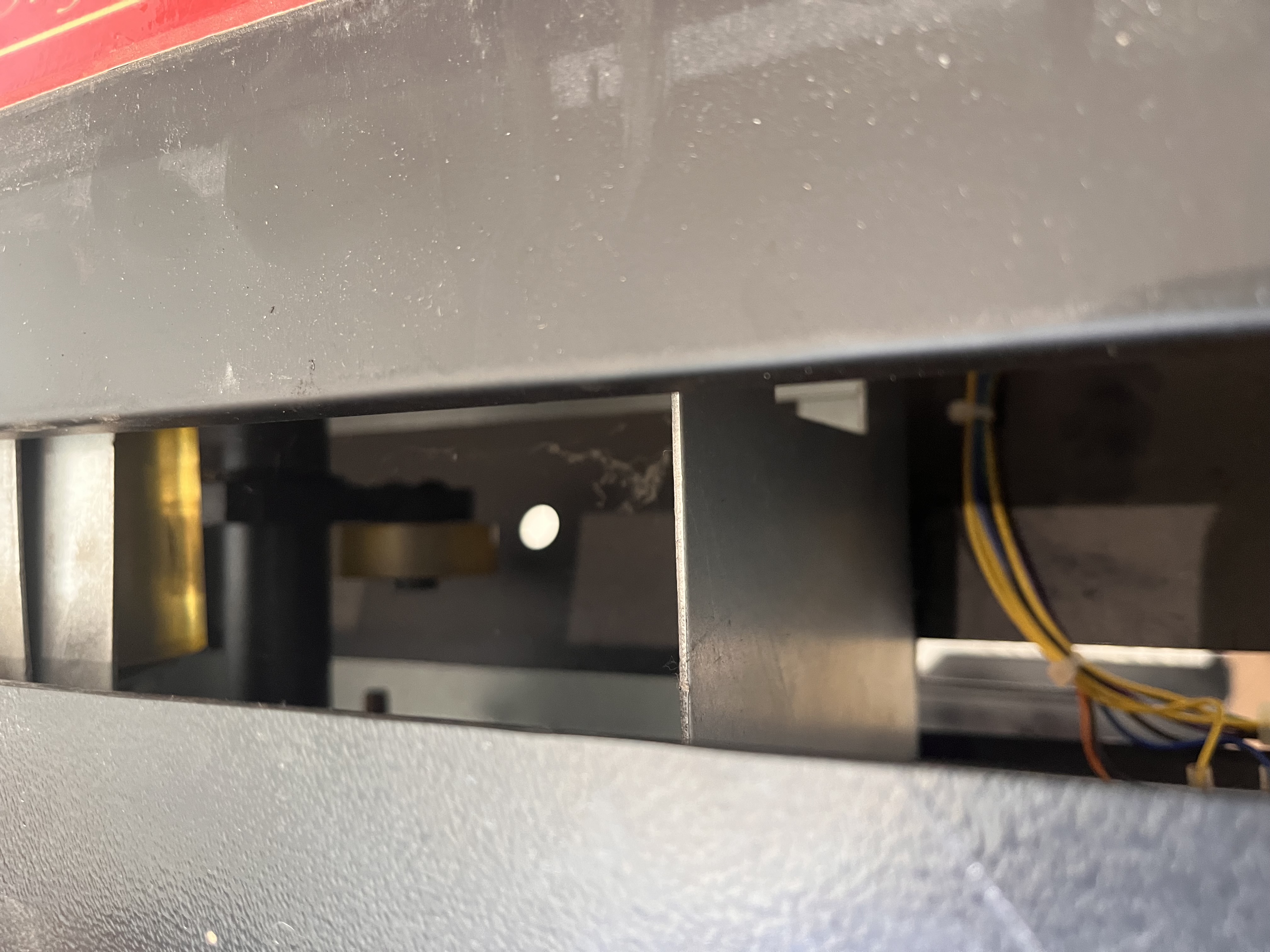

njz3
Interessant, il semble qu'il y ait un moteur à côté de l'axe volant (celui qui a le potentiometre).
Peux-tu démonter le panel entier, et voir s'il y a une etiquette sur le moteur (photo), et me dire également les fils qui en sortent ?
Comme je vois que c'est en 12V, probablement que le moteur est aussi en 12V.
Ma nouvelle carte peut te servir pour le piloter directement depuis le BFF.
istrion
Ok je démonte ça tout a l'heure, il y a un gros retour de force dans le volant en tout cas ( j'aimerais donc le garder )

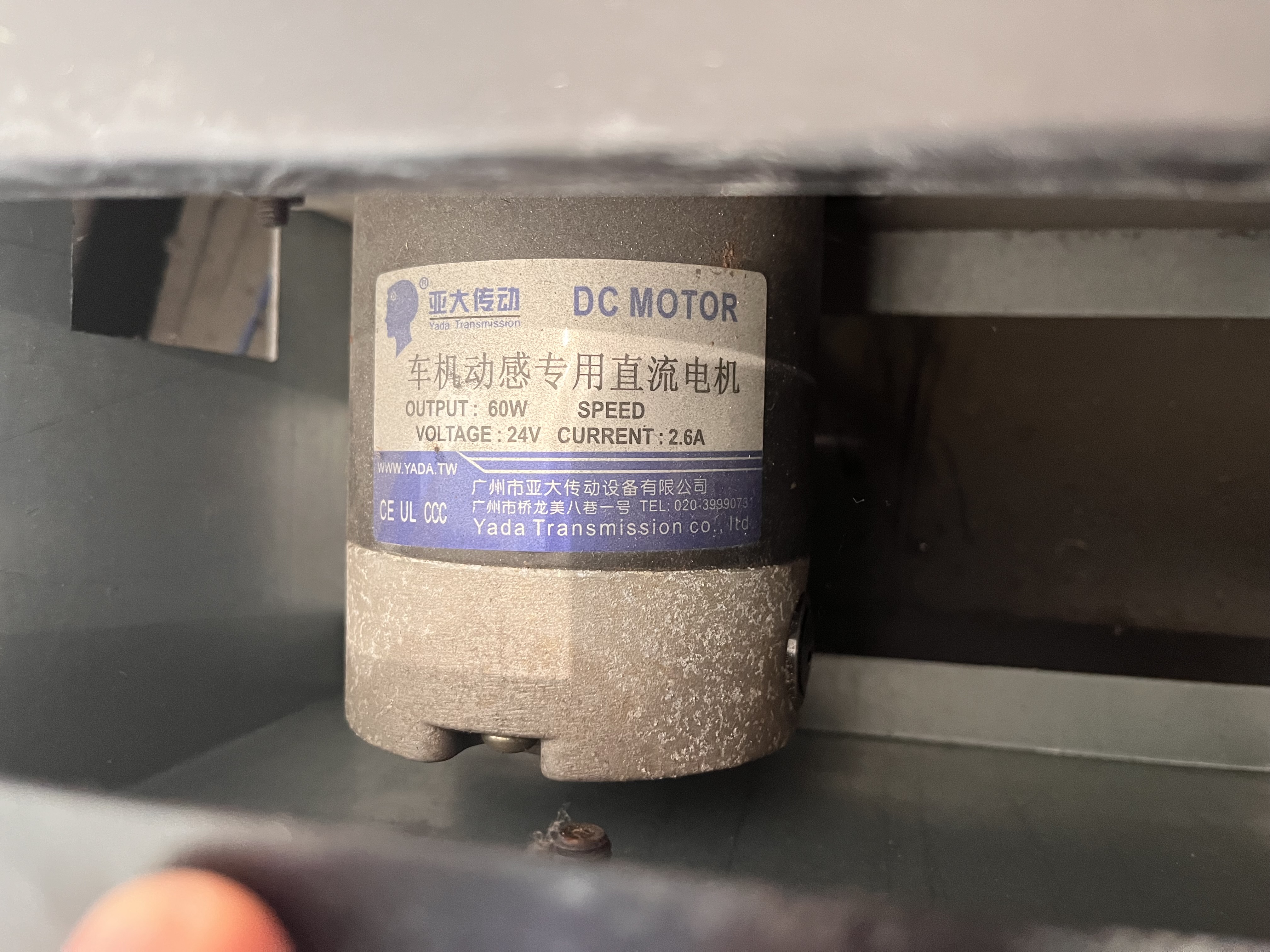

njz3
Merci, moteur DC 24V 60W. Ca devrait sans problème fonctionner avec ma nouvelle carte.
Bizarrement le tien était alimenté en 12V ? Sous-alimenté donc ?
Autre chose, est-ce que le volant a des butées mécaniques ?
