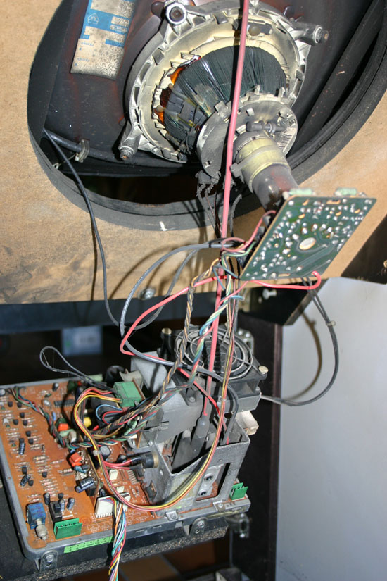

L'écran est un Videocolor (je pensais que c'était un Hantarex) il va falloir que j'étudie comment pouvoir le brancher sur le PC et l'alimenter... C'est vraiment la seule partie du projet qui m'inquiète et sur laquelle je vais sûrement galérer.

L'arrière de l'écran Videocolor...

Il à l'air bien tendu le cable de la THT ! Sur ma N'styl la platine est monté dans l'autre sens (transformateur THT placé coté haut)
Si tu démontes tout, au remontage je pense qu'il serait préférable de monter la platine dans l'autre sens, en espérant que ça suffise.
Pour brancher ton PC sur le moniteur tu peux utiliser un JPAC, moi c'est ce que j'ai pris. Ca fonctionne bien et ça à l'avantage de gérer également les controles. Il y a aussi d'autre solutions équivalentes.
Pour alimenter ton écran il faut utiliser le transformateur qui est sur l'alim de la borne, moi c'est ce que j'ai fait : je n'ai gardé que lui. Autre solution : investir dans une alimentation à découpage Hantarex d'occasion (la US 250 par exemple). On en trouve encore de temps en temps
Bon courage :)
Citation de: Lomax le Vendredi 20 Mai 2011, 20:47:44 PM
Tu as un moniteur constitué d'une platine électronique Hantarex MTC 9110 et d'un tube cathodique Videocolor.

En effet, le câble de la THT est carrément tendu au max ::) C'est d'ailleurs un vrai problème pour la rotation de l'écran. Du coup, oui, je vais démonter la platine pour essayer de la placer dans l'autre sens et voir si c'est mieux comme ça.
Par contre, finalement, je vais laisser l'écran en place. Je vais juste protéger tout ça pour le ponçage de la borne avant peinture, mais je préfère pas me lancer dans un démontage, vu qu'il fonctionne très bien (pas dit qu'ensuite ça soit encore le cas ^^).
Je vais prendre un J-Pac en effet. C'est ce qu'il y a de plus simple à mon avis.

J'ai tenté de tourner la platine de l'écran pour que le fil de la THT soit moins tendu... mais ça ne change rien. Il y a un autre fil noir qui va à l'écran. Celui-ci est également hyper tendu quand on fait pivoter l'écran à 90°... ça craint pas mal. En même temps je me dis c'est comme ça depuis des années et que ça marche toujours.
J'ai voulu trouver un moyen de rehausser la platine mais c'est plus simple à dire qu'à faire. Du coup, pour le moment ça reste comme ça. J'y reviendrais surement plus tard.
