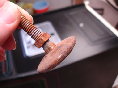

Tes pieds, ça ressemble à des vérins de pieds pour flipper, donc, oui, ça se trouve ;).
Bien vu  ^-
C'est du 2 ou 3 pouces à votre avis ?
Est-ce que vous avez une boutique en ligne en matière de flip à me conseiller ?
jcp
#113
du 2 pouces ça suffit là, car tu n'as pas à élever ta machine de beaucoup et l'épaisseur à traverser semble assez réduite (pour un flip, tu prendrais des 3p à l'arrière, et des 2p à l'avant, ça serait mieux pour les réglages).

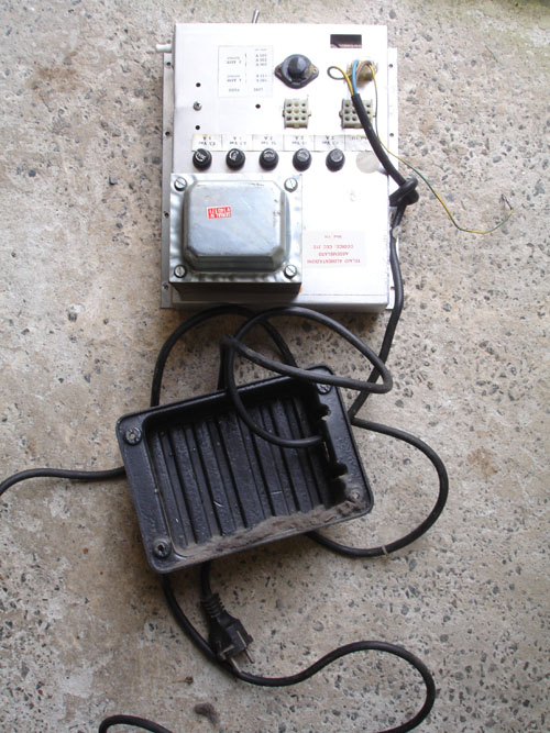

J'ai branché ma TRON et .......... SUSPENSE ..................... RIEN !  :-((
Aucune réaction de la borne (et merde) ! Je n'avais pas pris mon Voltmères (et REmerde !).
Du coup, j'ai démonté l'alimentation pour tester ça chez moi prochainement. J'ai déjà trouvé quelques ressources (les alim Zac sont identiques je crois bien).
Voir :
==> http://www.dragonslairfans.com/smfor/index.php?topic=3489.0
==> http://www.andysarcade.de/data/coinop/videogames/multi_cabs/zaccaria_universal/zaccaria_universal_cab.pdf

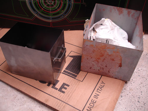

A défaut de pouvoir jouer j'ai continuer quelques travaux. J'ai rapporté la première cashbox remise en état et j'ai récupéré la deuxième.

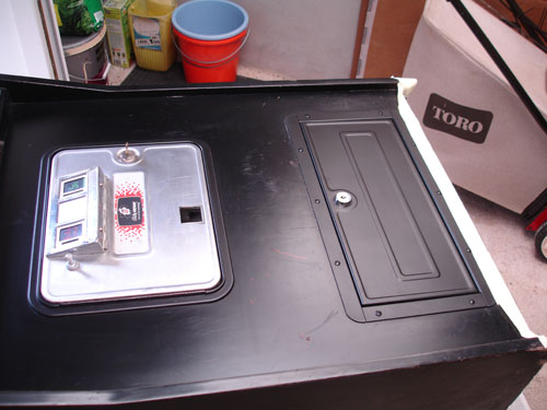

Remontage du support de la porte et de la porte avec la nouvelle serrure et vis.

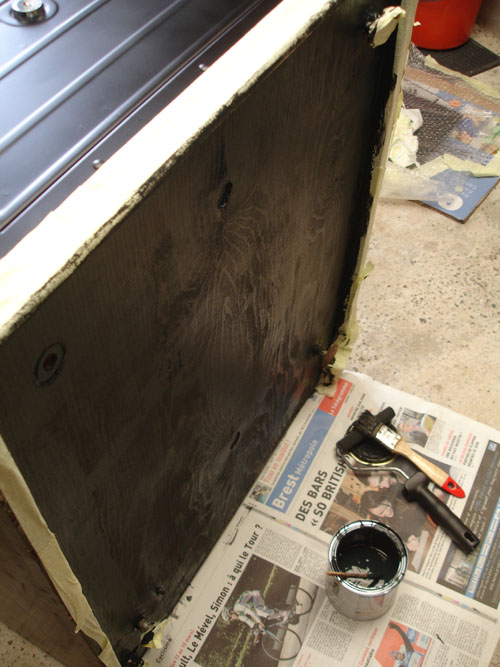

Un petit coup de peinture sous la borne pour faire propre !
Démontage d'un vérin pour le mesurer à la maison et en commander des neufs.

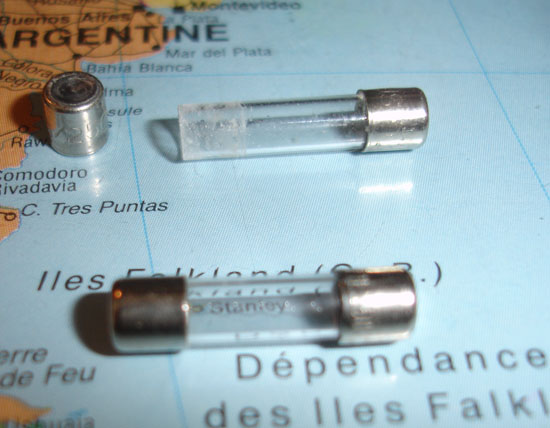

Le fusible est cassé. Je ne sais pas si je l'ai cassé ou si mon problème d'alim est lié à ça !
Vu que j'y connais que dalle en fusible, je préfère demander ici avant de faire une nouvelle connerie.
Voici le fusible d'origine (le cassé). Je peux lire dessus : T 2A/250V FUS IT
J'ai un candidat au remplacement qui provient d'un alim commodore. Je peux lire dessus F1L 250V bel
Est-ce que quelqu'un pourrait me dire si c'est colle ?
J'ai ce qu'il te faut. Donne moi ton adresse en mp. Par contre il me faut la longueur du fusible, j'ai 2 longueurs pour les 2A.
Ton fusible doit plutôt être un F1AL 250V. Quoi qu'il en soit c'est un 1A.
Dis moi combien tu en veux (1, 2, 3) je te fais partir ça mardi. Ça te va ?
