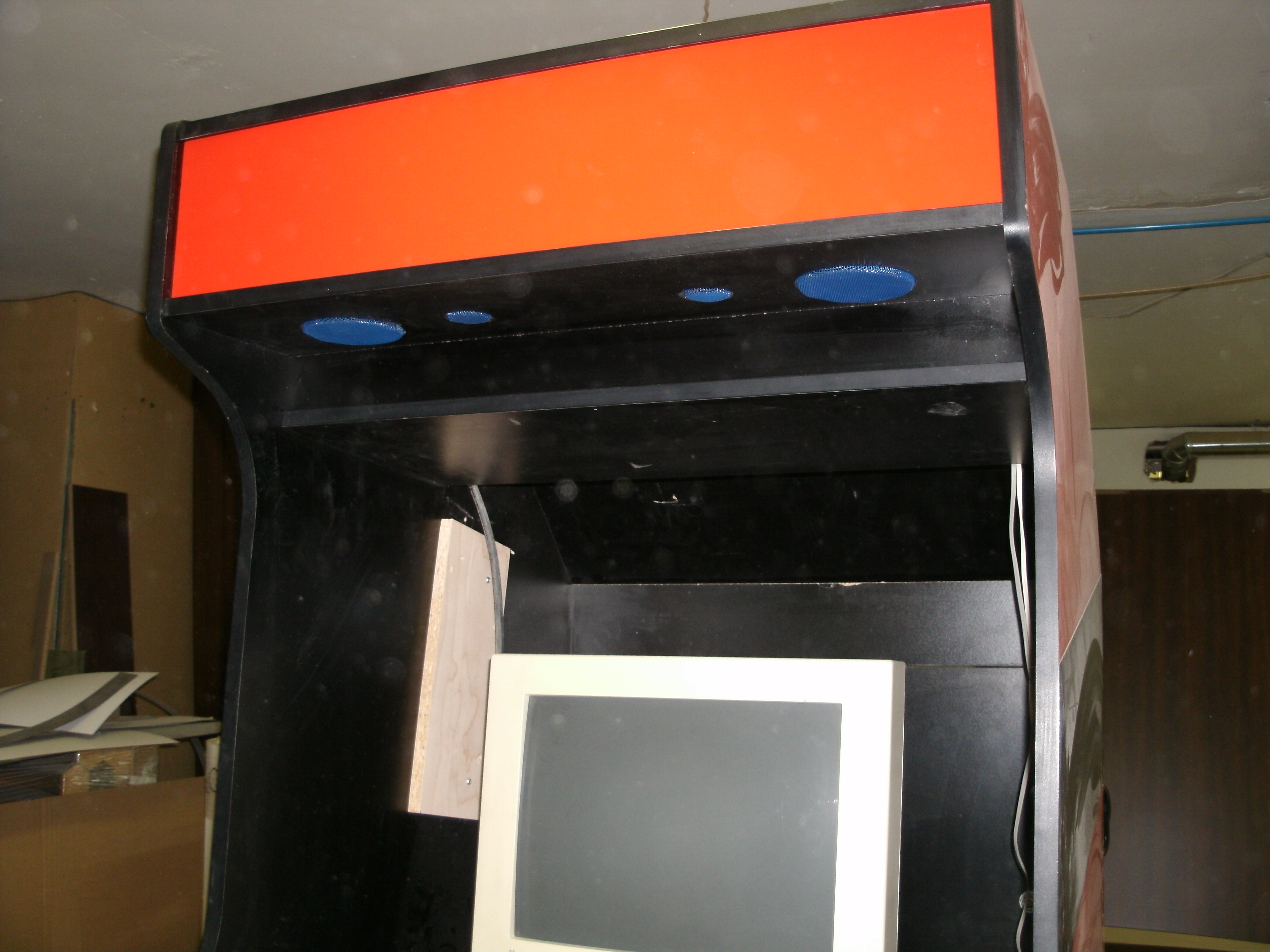

Bonjour tout le monde. Bon, lentement mais surement je continue a fabriquer ma Mamecab! je tien a vous avertir, l'arcade est dans un état assez poussiéreux.
Comme vous pourrez le voir sur les photos j'ai installer les haut-parleurs ainsi qu'un beau petit néon pour éclairer mon entête. Avec quelque coups de marteau, un hole saw, de la peinture et une touche d'ingéniosité j'ai pus réutiliser l'ancien grillage de mes haut-parleurs (grillage qui n'avait ni la forme ni la bonne dimention) pour donner une finition d'haut-parleur qui me satisfait entièrement.
Comme vous pouvez le voir, le marquee n'est qu'un simple Plexiglass de couleur rouge. Magiquement par contre avec le rétro-éclairage il ressort orange ce qui s'agence assez bien avec l'extérieur du cabinet. Ce n'est pas dans mes plans de coller un vinyle imprimé sur le marquee mais si jamais je change d'idée je n'aurai qu'a me découper un autre plexiglass transparent pour remplacer celui là.
