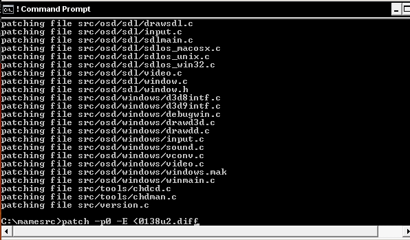

Je relance ce post, car j'aimerais mettre à jour mon mame en 0.142, quelqu'un à t'il réussi à compiler cette version ? j'ai repris les mêmes manipulation et j'ai patché comme ceci:
0142u1.diff (ok)
0142u2.diff (ok)
0142u3.diff (ok)
0142u4.diff (ok)
0142u5.diff (ok)
0142u6.diff (La j'ai des erreurs pendant le patch, voir la photo ci dessous...)
Ensuite, il faut juste appliquer la dernière update du patch ??? c'est à dire : 142u6, c'est bien çà la procédure...?
