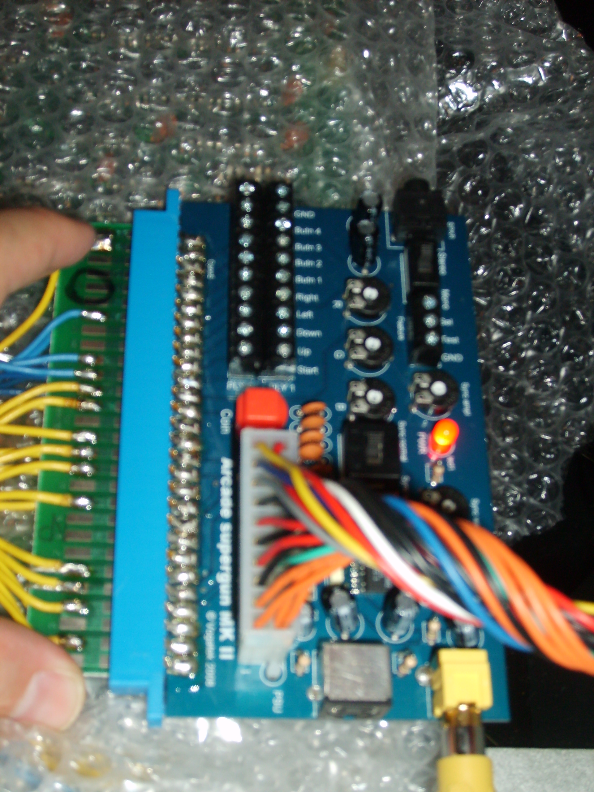

Et sauf erreur de ma part, je dois pouvoir tirer de manière très aisée, même pour une nouille comme moi, les contrôles sur le Supergun (cf photo).
C'est une solution peut-être à l'arrache, mais ça a le mérite de fonctionner.
La bête en action :
Le dispositif de la mort :
Le Vogatek supergun Mark jenesaispluscombien :

Sur les conseils avisés de Ryle et de Fynky, j'ai donc tiré un fil d'une prise Molex pour alimenter en 12V le pin 8 de la péritel.
La décence m'empêche de vous montrer ce bidouillage qui ferait hurler tous les puristes  :D
Quoi qu'il en soit, ça marche  ^-
Evidemment, ce serait presque trop beau : le téléviseur est en mode veille à l'allumage, et ce basculement automatique en AV ne le sort pas de cette veille.
Au lieu de 2 contorsions manips, j'ai toujours la première à réaliser pour sortir la TV de sa torpeur...
On progresse  :D
