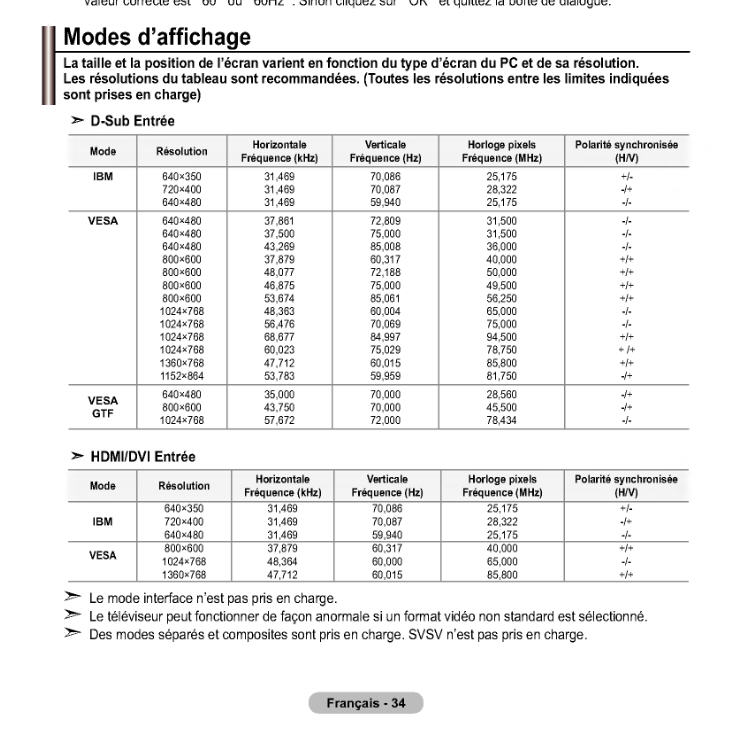

Je me demande si c'est pas une histoire de synchro ...
Voici les specs de ta TV

Les écrans semblent reconnaitre une source mais c'est tout.
synchro ? ça implique quoi ?
