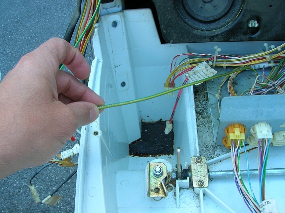

neojbk
j'avais fait qq photos avant de démonter (ça sert tjs la preuve  ;D )
dans les jambes y en a une sur celle de droite et 2 sur la gauche
j'espère que ça peux t'aider

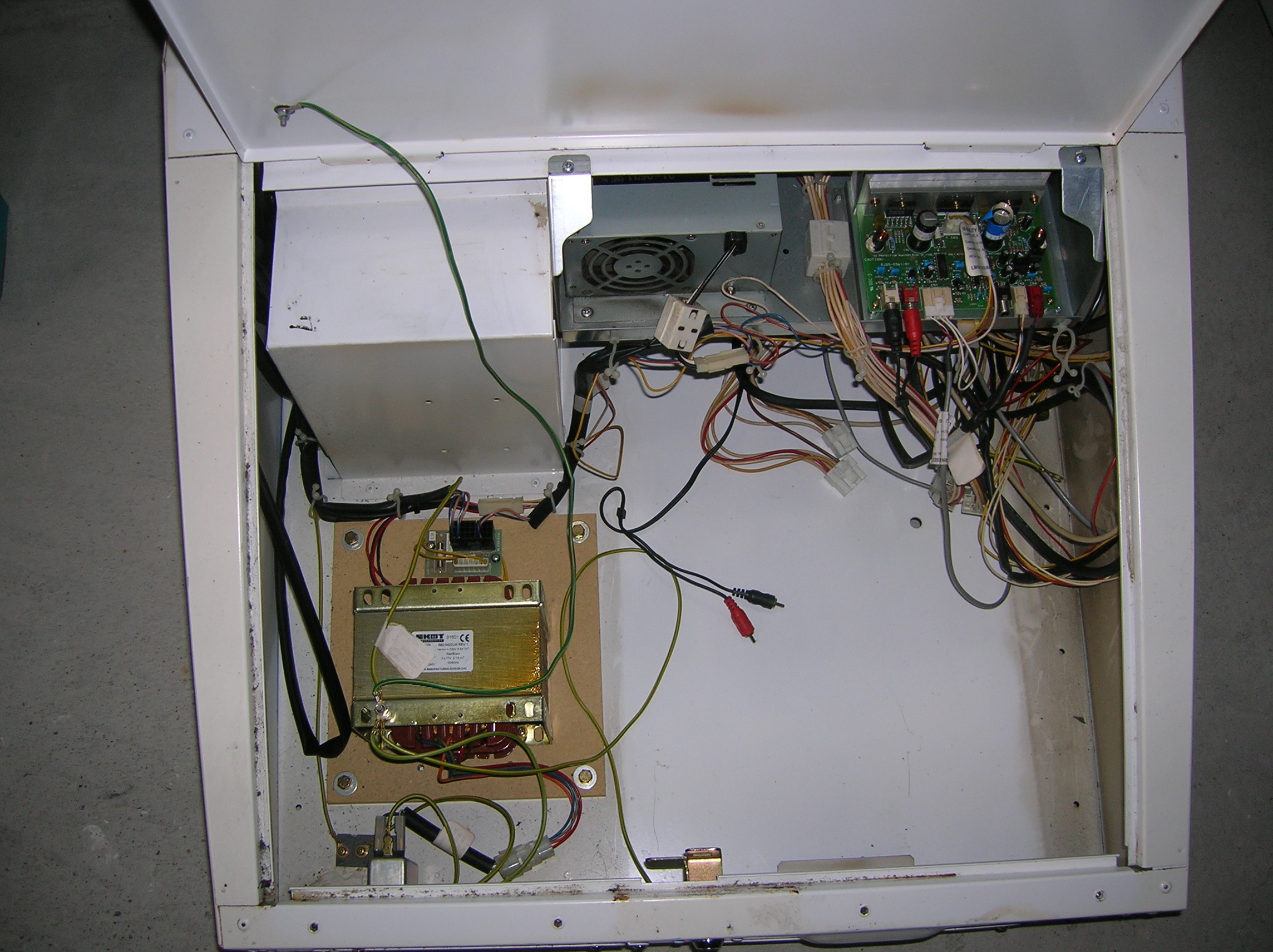

skonkfonk
allez hop, un petit UP vu que je suis actuellement exactement dans la même position  :-)=
Salut la troupe, je suis un peu à la masse...avec les fils de masse, justement.
Il m'en reste 4 à positionner.
J'ai déjà positionné celui qui fait partie du câble d'alim, ainsi que celui qui est relié au capot du pied (le plus long)
Après...il m'en reste 4 à placer, tous avec des longueurs différentes  ;D
J'ai regardé sur le forum via les photos, je sais que j'en ai un à faire partir de l'I/O...mais vers où? l'intérieur du side je suppose.
merci pour votre aide
je crois bien que le plus petit va de l'alim vers l'intérieur du caisson, pas sur

Sur la mienne ; j'ai un câble de masse qui relie un des supports métallique de la CM Naomi+support du GD-rom à la carcasse du transfo 220/110 volts sur lequel arrive justement plusieurs masses. Je pense que c'est soit le 2me soit le 3me câble en partant du haut sur ta photo.
