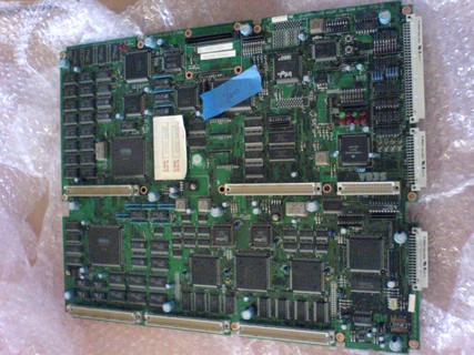

Ce matin, le cab L fonctionne à 100 %  ;D
Toujours en attente de reception d'une mother board pour le cab R  :?

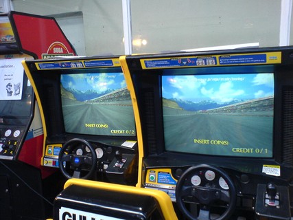

Mardi, je me trouve une heure pour ouvrir le colis, démonter le stack et en remonter un avec la nouvelle carte mère
Je file sur le twin, j'ai un peu peur que cet achat onéreux ne serve à rien, c'est si fragile que même si elle est partit en bonne état, avec la chance que j'ai, elle sera arrivée HS...
Je débranche et rebranches la dizaine de connecteur, et ...
Je me fais quelques tours, sans retour de force comme prévu mais avec du son, c'est la première fois que l'on à du son de chaque coté !

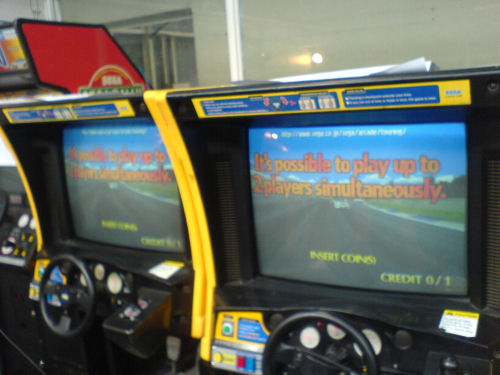

Mercredi, je retourne sur le twin, que j'aimerai linker.
Je cherche les câble optique remis par carotte, pas moyen de mettre la main dessus  >:(
Dans le lot acheté à Evil, il y avait les câbles de son single servant à relier la cage à l'extérieur du cab.
Je cherche à les utiliser un peu au hasard au cul du cab.
le connecteur du dessus sur le cab R sur le connecteur du dessus du cab L ...et donc idem en bas.
Je vais dans le menu TEST des 2 cab, et là il me semble choisir TWIN
puis
cab = twin
un en "1" , l'autre en "2".
je sors du menu test...
le volant du cab R tourne et cherche le réseau, et le cab L n'affiche plus rien  :'(

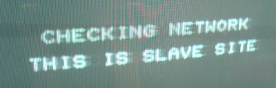

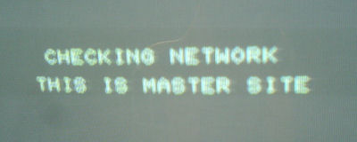

je place les cables que j'ai sous la main pour le réseau, configure et quitte le "service"
J'ai alors la cab R qui affiche :
et le cab L qui affiche :
je laisse faire et m'occupe de changer quelques jeux sur les bornes de la gameroom.
10 minutes après, même situation,
je decide alor d'intervertir 2 cables optiques...

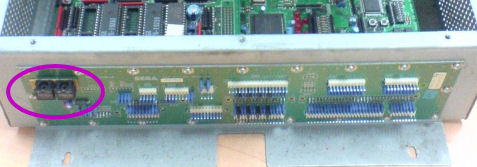

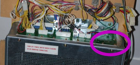

pourrais tu nous décrire en détail le système de câble qui relie les twin ?
(je ne connais que le système link MVS avec un mini-jack, désolé)
il y a 2 prises sur chaque cab ? et 2 cables optiques au total ?
donc 1 qu en voie du 1 au 2 et l'autre du 2 au 1 ? j'ai compris ?  =?=
