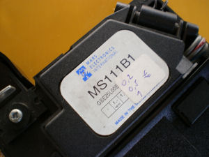

c'est un MS111B1 en euros 0,20€ , 0,50€ et 1 euros  <:)

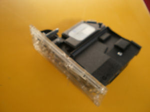

Mon monnayeur euro acheté à uneombrenoire (encore merci !)
La preuve qu'il est en euro, enfin j'espère !
Je procède au montage, je galère un peu car j'ai perdu les vis d'origine  :-\

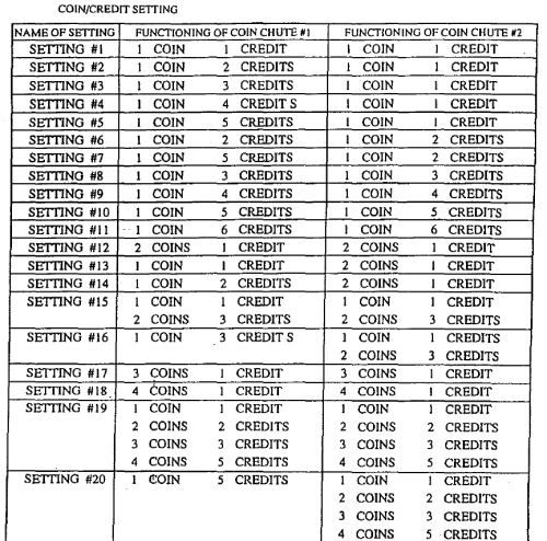

Je rentre dans le menu test, c'est un peu compliqué mais je suis certain que je vais trouver un membre pour éclaircir le problème !

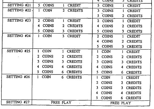

Je retire le freeplay des 2 cab et je cherche pour finalement m'arrêter (il me semble) sur le setting 25 :
Premier test :
je met 0.20 €, j'entends le compteur mécanique s'incrémenter de 1
je met 0.50 €, j'entends le compteur mécanique s'incrémenter de 2
je met   1  €, j'entends le compteur mécanique s'incrémenter de 5
Le monnayeur est programmé ainsi...ok...

Si vous avez une idée parmis le setting suivant :

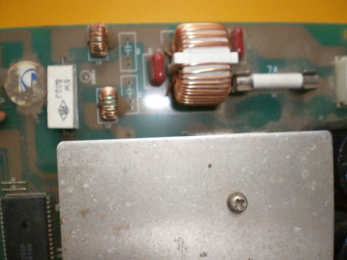

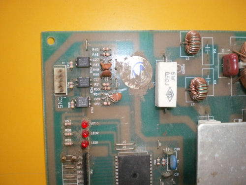

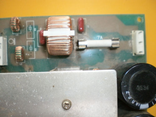

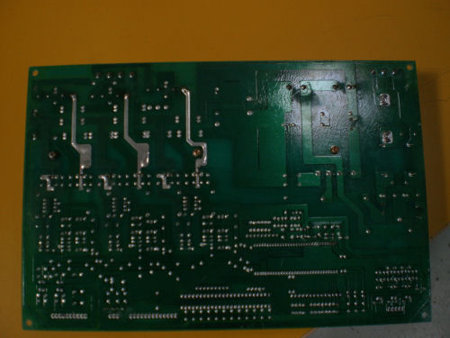

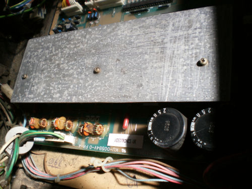

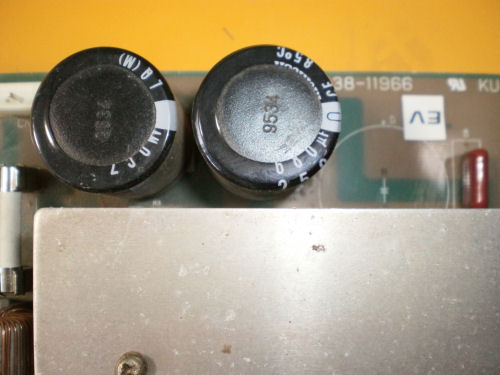

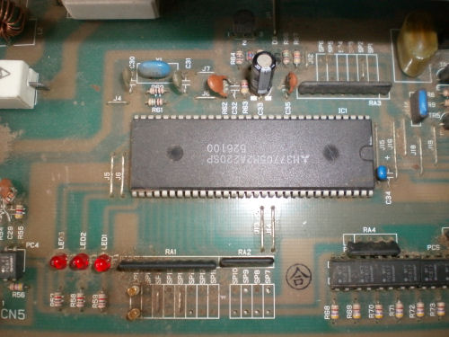

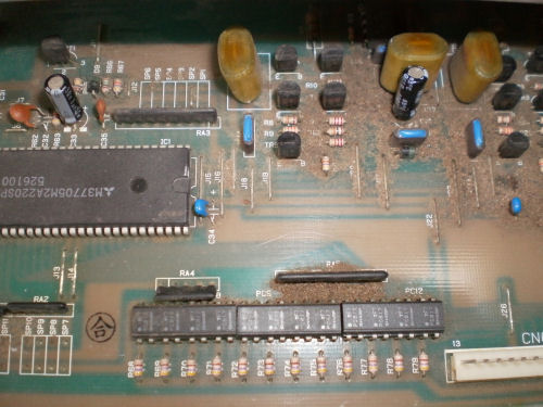

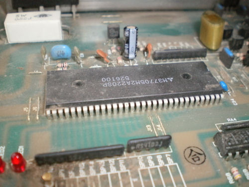

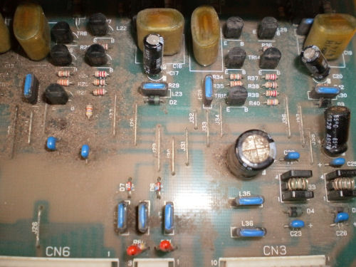

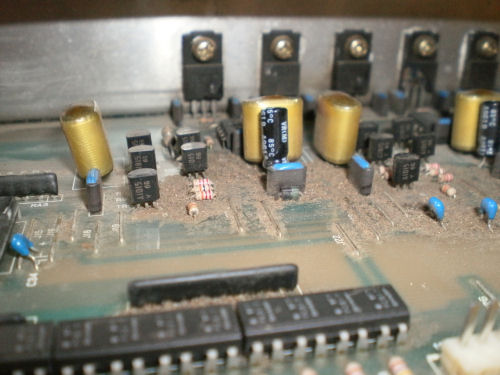

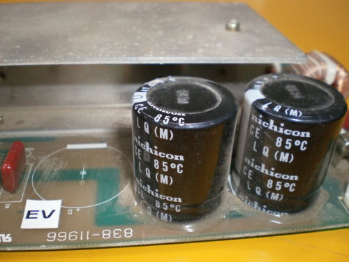

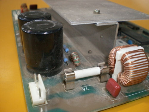

Suite au dernier post je mets quelques photos de ces fameuses "motor drive board", si vous avez une piste pour tester ou dépanner, je suis preneur
je fais le tour par le dessus :
d'autres photos à venir (le tour et le dessous) mais il faut que je redémarre  >:(

-pour le motorboard, vu qu'il marche de temps en temps, as tu pansé a un faux contact créé par la crasse ?
nettoie ça, on sait jamais. ou au pire un condo arraché ou une soudure froide, qui sait...
-pour le monnayeur, tu as réglé le monnayeur,ok, mais as tu reglé le coinage dans ta borne en mode test?  =?= :D

Nettoyer...au bain ?
Je me demandai si il n'y avais pas des condensateurs sur cette carte, et si ça ne risquait rien de la plonger dans l'eau ...les gros composants noirs me font un peu peur !
Des avis ?

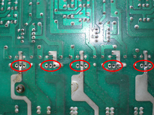

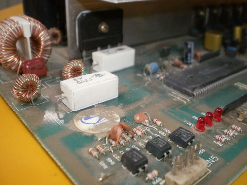

sinon, j'ai fait le tour de la carte :

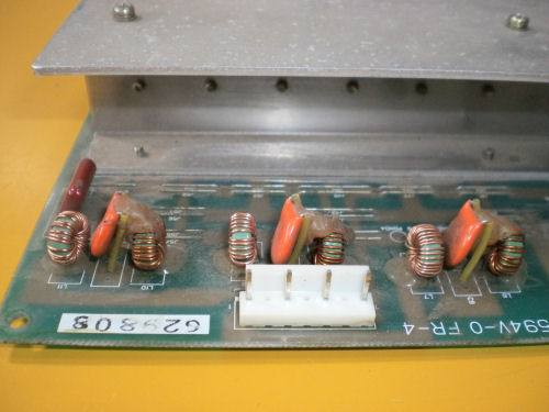

et une dernière, par en dessous :
tu utilises le connecteur CN5 ? il est bien crade.. :?
perso moi je dirais a la douche, j'ai déjà baigné des pcb, certaines avec des condos... ^-
(a moins que qq'un d'autre ai un avis contraire ?) ::)
vérifie le coté soudure aussi avec une loupe  ;)
en plus ta pcb a l'air "simple face"  ^-
el_nino
...attention...
Les photos ont été prises sur une PCB "HS", ce n'est pas celle qui est dans ma cab actuellement...les autres sont un peu plus propre quand même  8)

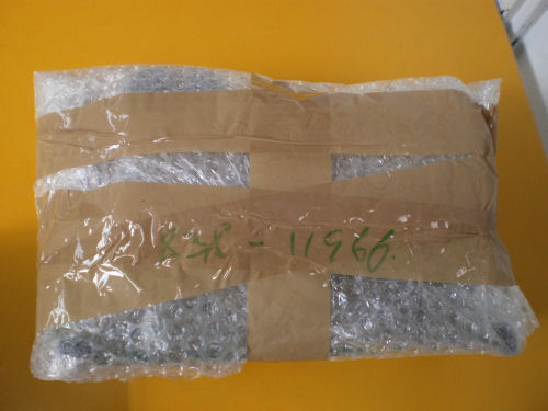

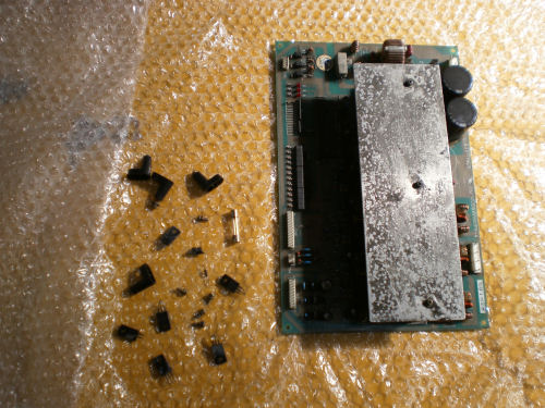

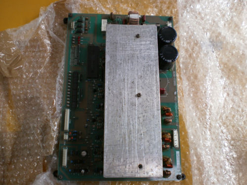

80 £ plus tard et une semaine, je reçoit un beau paquet...provenance ?
J'ouvre le beau paquet, et tombe sur cet emballage :
2 cartes, un seul paquet  :?

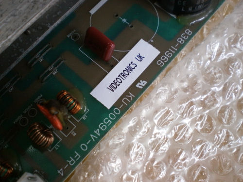

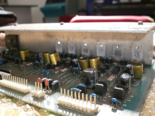

Je déballe soigneusement, la première carte :
A priori état correct, malgré que la plaque métallique soit très rayé
je continu de dérouler le papier bulle ...

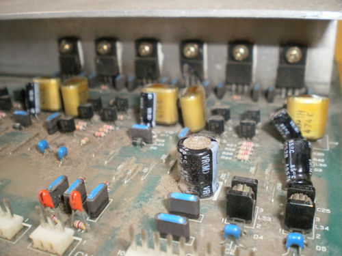

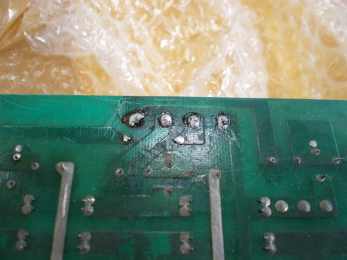

C'est quoi ce cirque ???
des composants cramés, cassés, dessoudés  :(

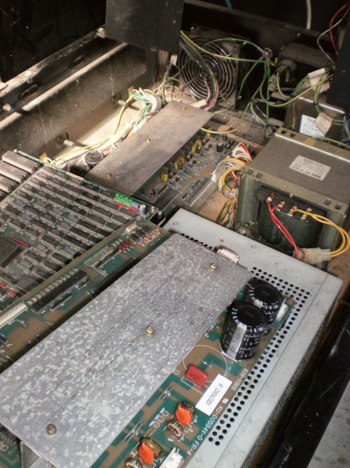

Bon, on va quand même tester la première carte,
je commence par procéder à un étiquetage :
et ouvre le cab pour tester :
En haut, la carte HS d'origine, et sa remplaçante un peu plus bas sur la droite
Je procède au remplacement, elle est maintenant en place :
C'est le moment de vérité, mettre sous tension et attendre le test de démarrage :
et bien il ne bouge pas d'un poil ce volant  >:(
Je déconnecte, reconnecte, rien à faire...

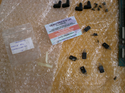

Je me demande quand même si la seconde carte est partie "entière" ou pas, ça m'intrigue, comme ce sachet :
portant ces indications :
Je profite pour regarder les plaques :
L'état est très moyen...et les soudures n'en parlons pas...
Bon je m'en vais essayer de les contacter  :-((

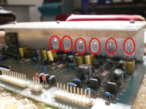

lapin252
Ta vraiment pas de chance, c'est moche pour le coup de trafalga que ta fait http://www.videotronicsuk.com/ j'espère que sa va d'arrangé pour toi.
Ouais mais alors là, ça put l'arnaque quand même.  >:D
Je ne connais rien à ces cartes mais on voit effectivement clairement qu'il manque à la deuxième carte tous ces drivers de puissance (transistors ou triacs) qui étaient monté sur radiateurs, et dont voit bien qu'ils ont été dessoudés.
Celle là ne peut être que morte ou vendu pour ce qu'il reste en pièce détachées...  >:D
On va leur améliorer leur référencement naturel à Videotronics ! Avis négatif sur Videotronics UK  :-((
