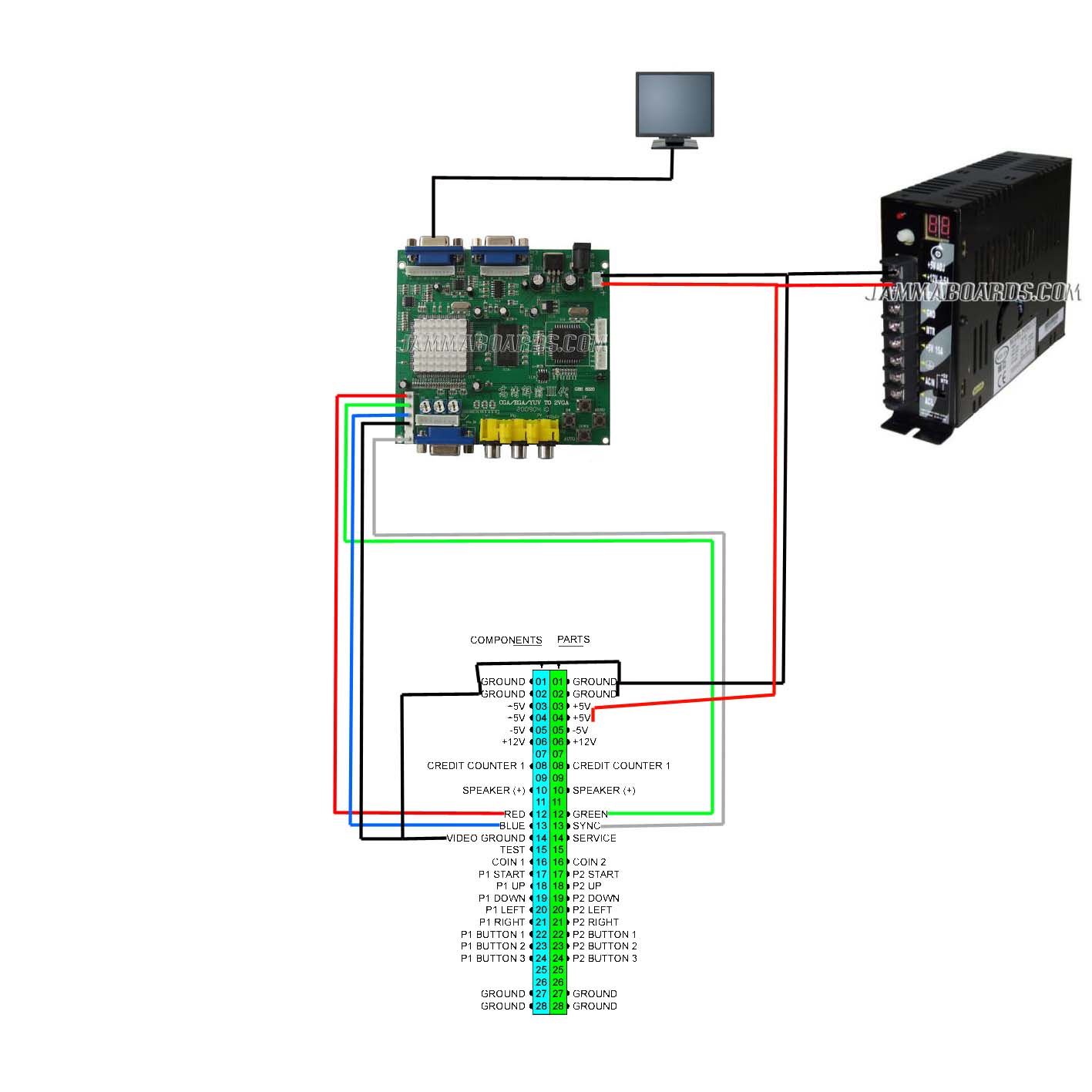

Salut les copains , suite à n souci de saut d'écran et aussi à la préparation à la création d'un nouveau wip je voudrai savoir qu'elle entrées il faut utilisé sur cette engin Faut il utiliser l'entree rgbs ou l'entrée rgbhv quand on sort directement d'un composant jamma (mvs,cps2,pcb,etc) je croi avoir vu que pour utiliser l'entrée rgbhv il faut utiliser le montage lm1881n.

Je l ai fait mais l'image saute comme si il n'y avait pas de synchro vertical .

pour schématisé ce que j'ai fait :
voila et j'ai fait une petite vidéo des symptômes :

j ai fait la même chose que toi mais j ai pas de problemes (testé sur du pgm , mvs et divers carte jamma)
a tu testé sur un autre ecran ?

oui sur 2 écrans le plus bizarre c'est que avec ma neogeo ça fonctionne et avec une pcb que ce soit la Killer ou la Tetris ça me fait ca.Je me demande si il ne faut pas faire un montage lm1881n?

A tout hasard, la notice évoque une procédure d'auto-ajustement (§ STEP 3 ) :

Je vient de testé mais ça fait pareil . Je pense que demain je vais test de placer une résistance de 390 ohms sur la synchro.

Bon retour je viend de placer la résistance de 390ohms et la l image ne saute plus dans le doute je vais quand même commander un autre boîtier mais cette fois je vais le prendre chez jamma board, et si ça fait pareil ben je la revendrai merci encore les copains. À+

J'ai le même pb avec cette interface, en sortant d'un GTI Club (24kHz).
Citation de: gozer13 le Lundi 02 Juillet 2012, 14:01:33 PM
Ou as tu mis une résistance de 390 ohms ?
Et pourquoi commander un autre boitier si cela fonctionne ?
Eric
gozer13
Je l'ai placer sur le fil de synchro et j'en commande une autre au cas ou!!

J'ai pas eu ce soucis en brancher le système offroad challenge (24kHz) sur un écran VGA.
Par contre, de mémoire ça n'avait pas marché du premier coup.
J'avais utilisé l'entrée P11 et il avait fallut que j'intervertisse la synchro (fil gris et jaune, je ne sais plus lequel fonctionnait).
