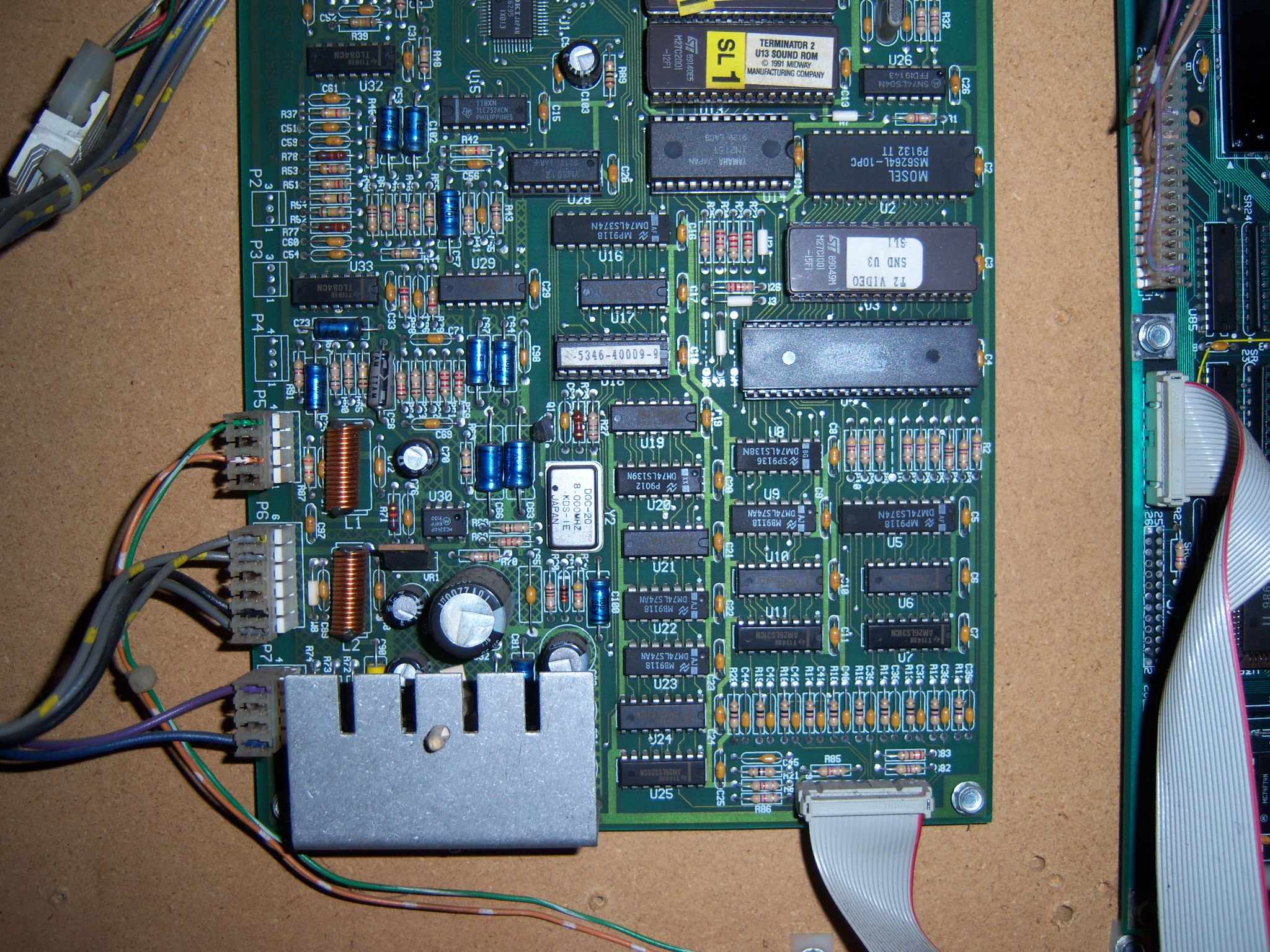

Cela dit, en regardant les photos de Wilcot :
Celle qui est indiqué "TERMINATOR 2 U13 SOUND ROM" serait une bonne candidate non ? :D
(bon je dis ça mais n'est pas du tout regardé la doc de T2 !... la carte son est séparée ?)

Est-ce que quelqu'un pourrait m'aiguiller sur les tensions à prendre avant de rebrancher le tout??

POur les tensions, il faut mesurer à la sortie des transfos* : 5V , 12v en continue (à vérifier avec la doc) et le 110/220v alternatif pour l'écran.
La doc est ta meilleure amie :D
* POur le 5V et le 12v mesure plutôt à l'entrée de la PCB

Quelqu'un pourrait m'indiquer où prendre les tensions sur la pcb, svp?
Mon transfo est sur la position 110V, c'est bon, ça?? ::)
