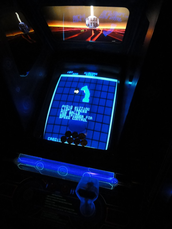

Une question (car j'ai peut-être loupé l'explication éventuelle dans ton WIP) pq n'as tu pas utilisé du plastique réfléchissant dans sur les deux cotés intérieur du 'shroud plastic bezel', car ce sont ces deux éléments qui reflètent l'image du MCP sur les cotés et qui accentuent l'immersion un max ? Visible par exemple sur cette image :
djsteph974
Alors c'est une très bonne question  ;)
En fait, il était prévu que je découpe le centre des deux sides art en question, laissant apparaitre la peinture noire brillante du shroud, faisant ainsi reflèter le MCP. MAIS ... comme un imbécile, pressé de coller mon side art, j'ai complètement oublié de découper ces parties.
Il est prévu que je mette un autocollant noir brillant à cet emplacement.
