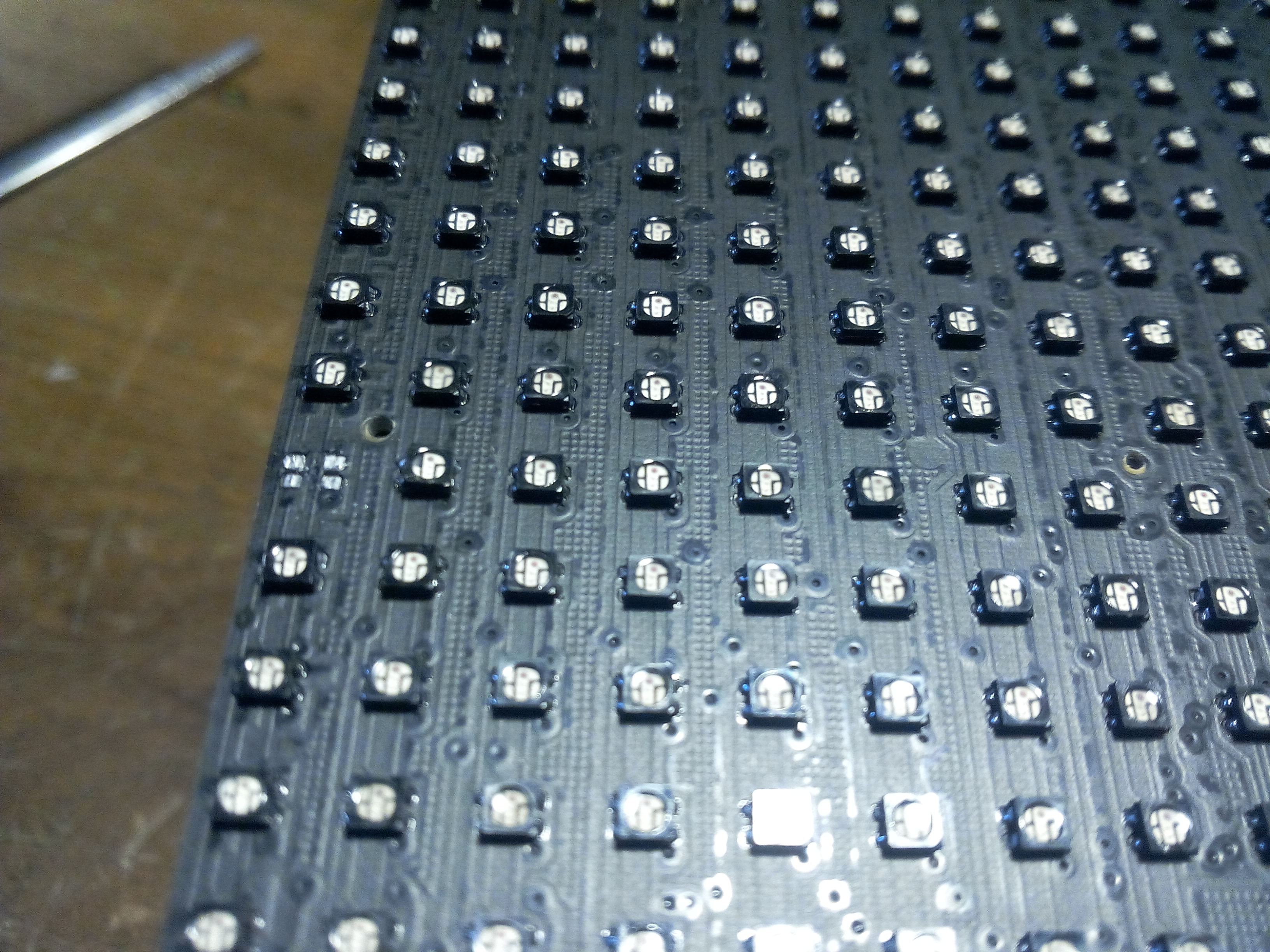

  • Voila c'est fait , obligé d'affiner au max la panne de mon fer (qui était déjà bien fine  :D ) , travailler au flux de soudure et voila la LED a retrouvée sa place et fonctionne parfaitement
    Démontage du masque plastique noir
    On voit bien qu'il en manque une sur le bord
    Juste pour avoir une idée de la taille de la LED
    La LED de nouveau en place
