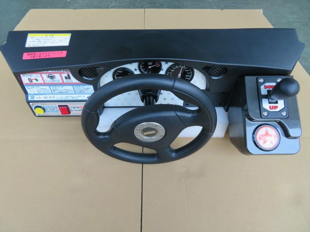

  • Par contre, c'est juste "utile" pour récupérer la petite plaque supérieur avec l'espèce de cache plastique qui coulisse quand on manipule le levier, mais c'est esthétique et n'empêche pas le fonctionnement s'ils n'y sont pas.
    Y a pas une imprim 3 D pour sa?
    Sinon l'objectif c'est de l’intégrer sur un PC équipé du Sega FFB Controler (MULTI) et Sega FFB Controler Pro (JVS) Aganyte/njz3 est ce que sa marche?

  • Y a pas une imprim 3 D pour sa?
    Si bien sûr c'est jouable, mais c'était plus simple et rapide de récupérer l'existant... =:))
    Le shifter contient en fait 6 "boutons" : 2 pour le up/down et 4 pour les vitesses 1,2,3 et 4. Je laisse réponse Aganyte sur ce sujet mais s'il est possible de brancher des boutons sur sa carte alors il n'y a pas de soucis.

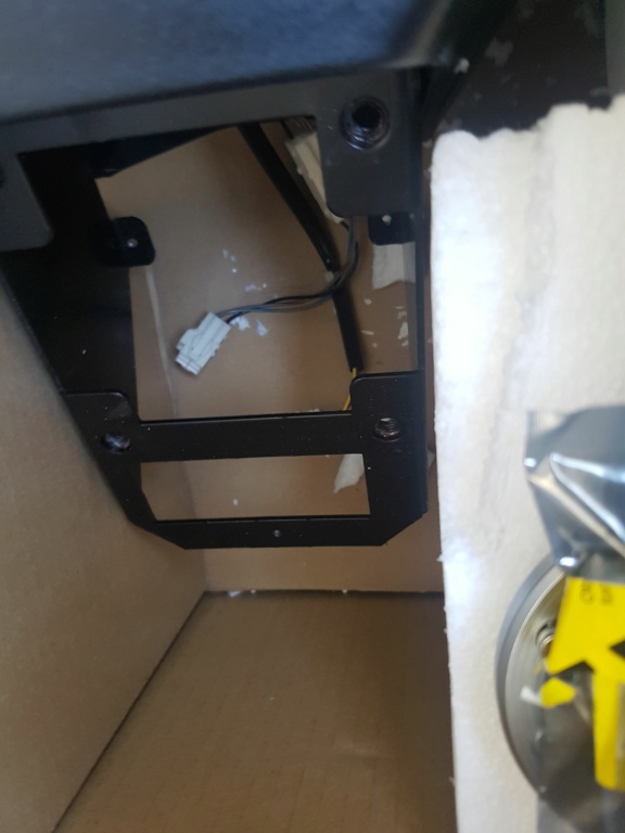

    Pour l'adaptabilité à ton support : il vient de quelle borne ? Peux-tu faire un rapide schéma du découpage intérieur avec les dimensions ?

  • L'objectif est de fumer les time attack, c'est pour sa que je recherche de la performance, sachant que cela doit être proche de l'original en cas de tournoi sur matos original.
    Le support viens d'un sega race tv, avec un volant model 3 sans ventilateur:
