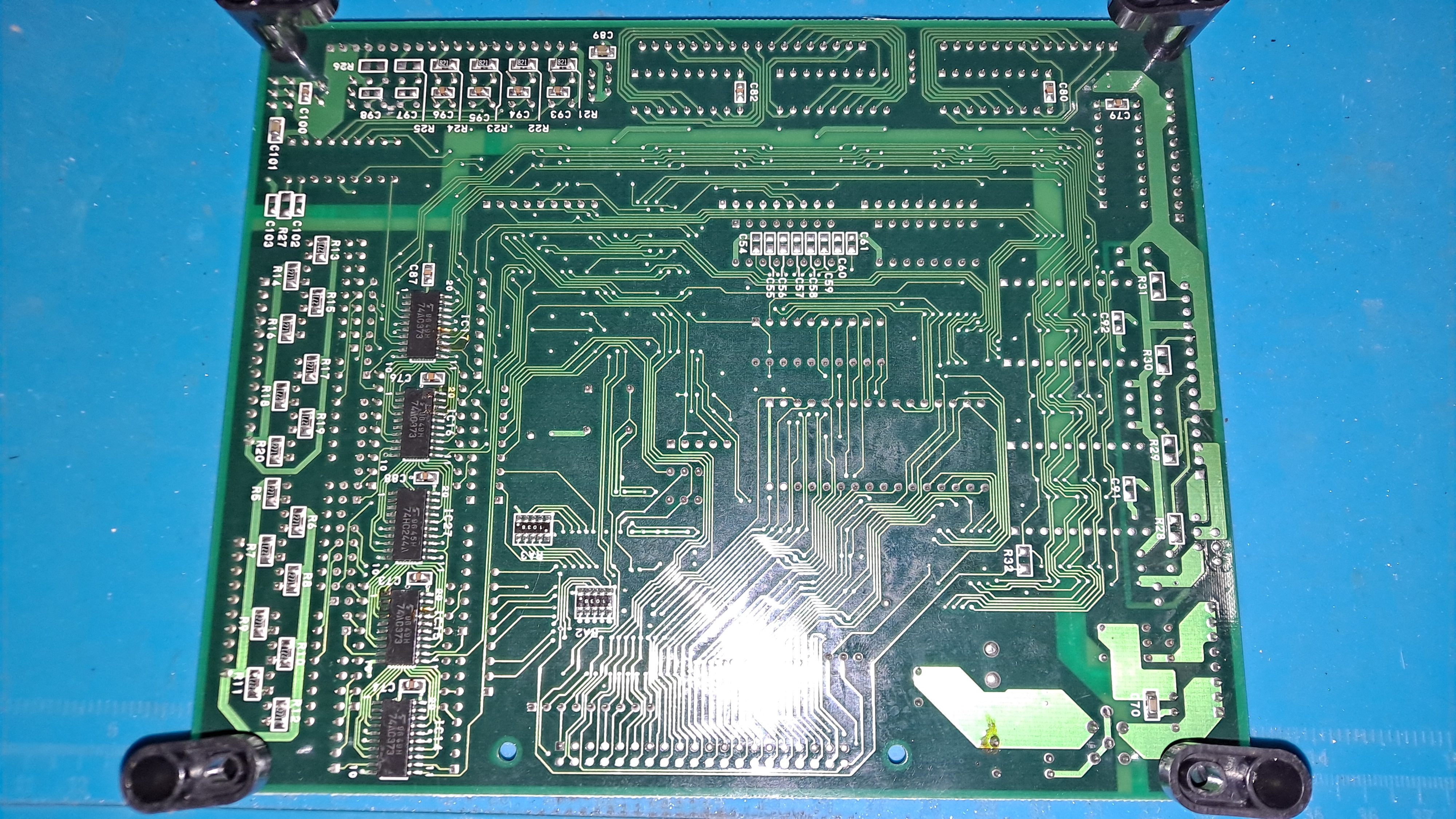

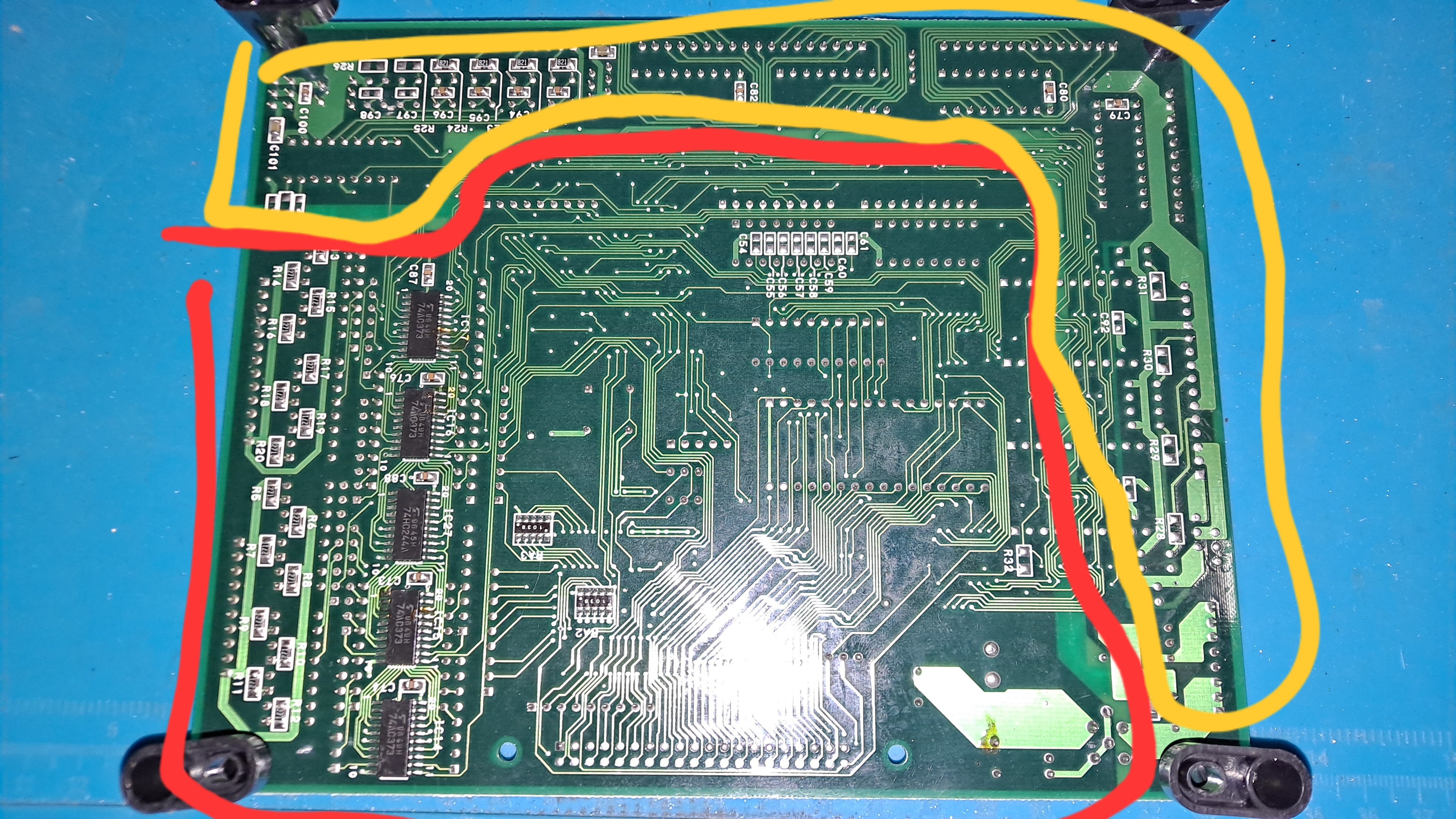

#34
J'ai corrigé des bêtises dites à mon avant-dernier message.
J'en profite pour illustrer cette troisième couche de plans de masse :
J'en vois au moins 2. Ce sont bien des plans de masse et pas d'alim (j'ai testé tous les vias isolés que j'ai trouvé au multimètre) :
Voilà voilà.
Sur ce, passez de bonnes fêtes !
