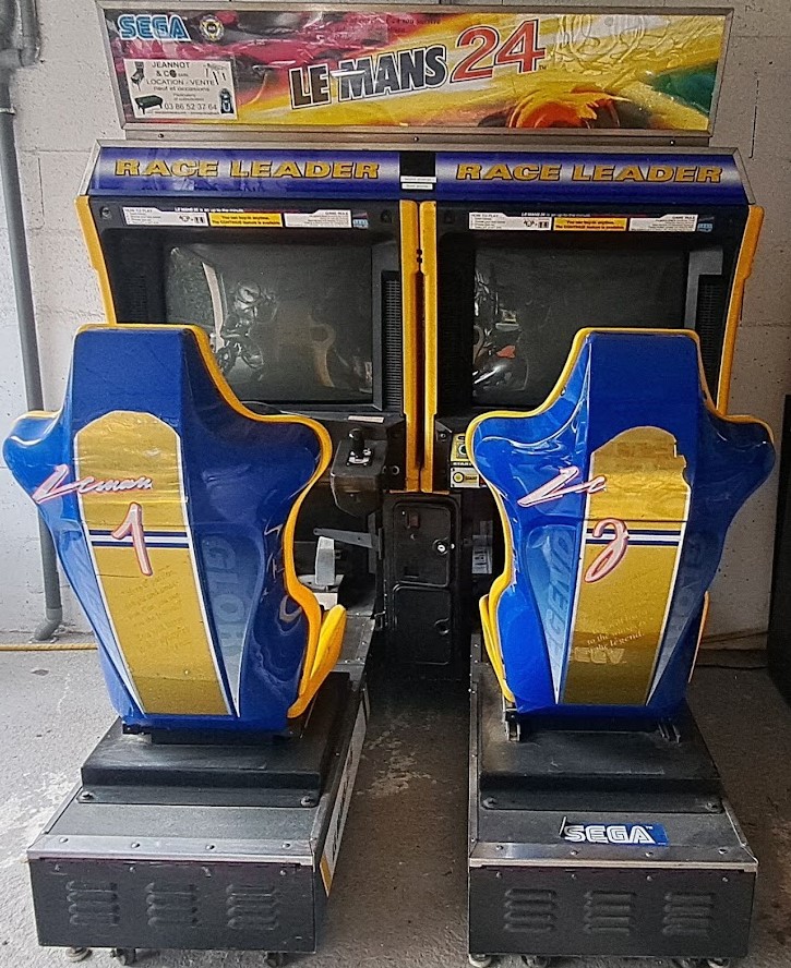

J'ai pu récupéré la moitié d'un twin le mans 24 (un single quoi  ;D ) pas très loin de chez moi chez un gars super sympa qui m'a fait un bon prix et cerise sur le gâteau que j'ai convaincu de passer son le mans lui aussi en multi jeux avec un PC.
La mienne c'est celle de droite.

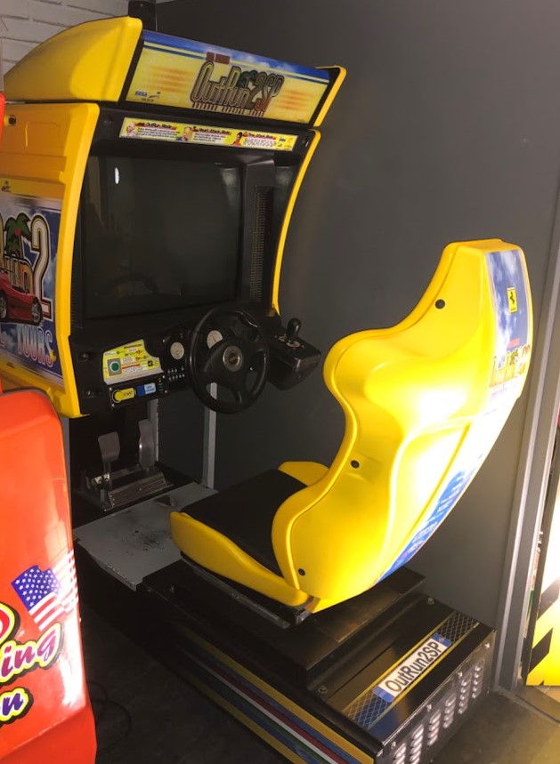

Mon but c'est d'arriver à un clone de ce modèle qui m'a tapé dans l'oeil

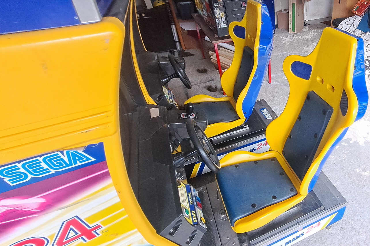

Je n'etais pas fan de la couleur bleue des mousses du le mans 24. ils sont désormais
noirs.

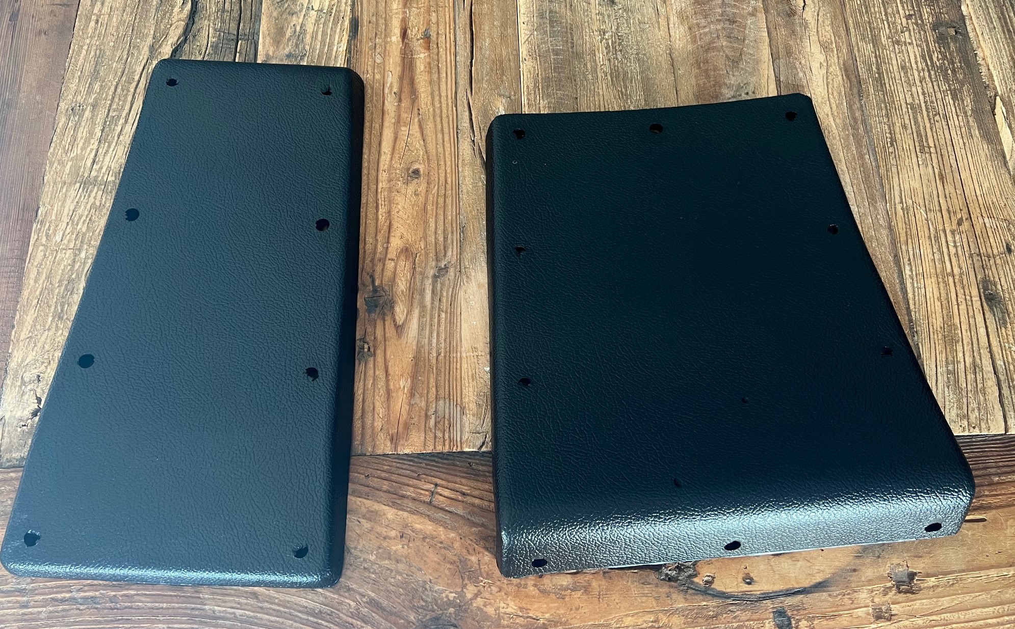

Pour les gens qui voudraient changer la couleur des mousses de leurs sièges voici
comment j'ai fait :
j'ai utilisé ces deux produits achetés sur Amazon.
1- j'ai passé plusieurs couches de ce colorant noir pour cuir et sky à plusieurs jours d'intervalles en prenant soin d'essuyer les résidus après 24 heures de séchage environ. J'ai appliqué les deux produits au pinceau.
teinture noire
2- Deux applications à 48 heures d'intervalles de ce produit dont ma fille se sert pour fixer la couleur après la déco des baskets au stylo posca.
fixateur
je suis content du résultat je pense faire les rouges du twin scudrace après ce wip.
