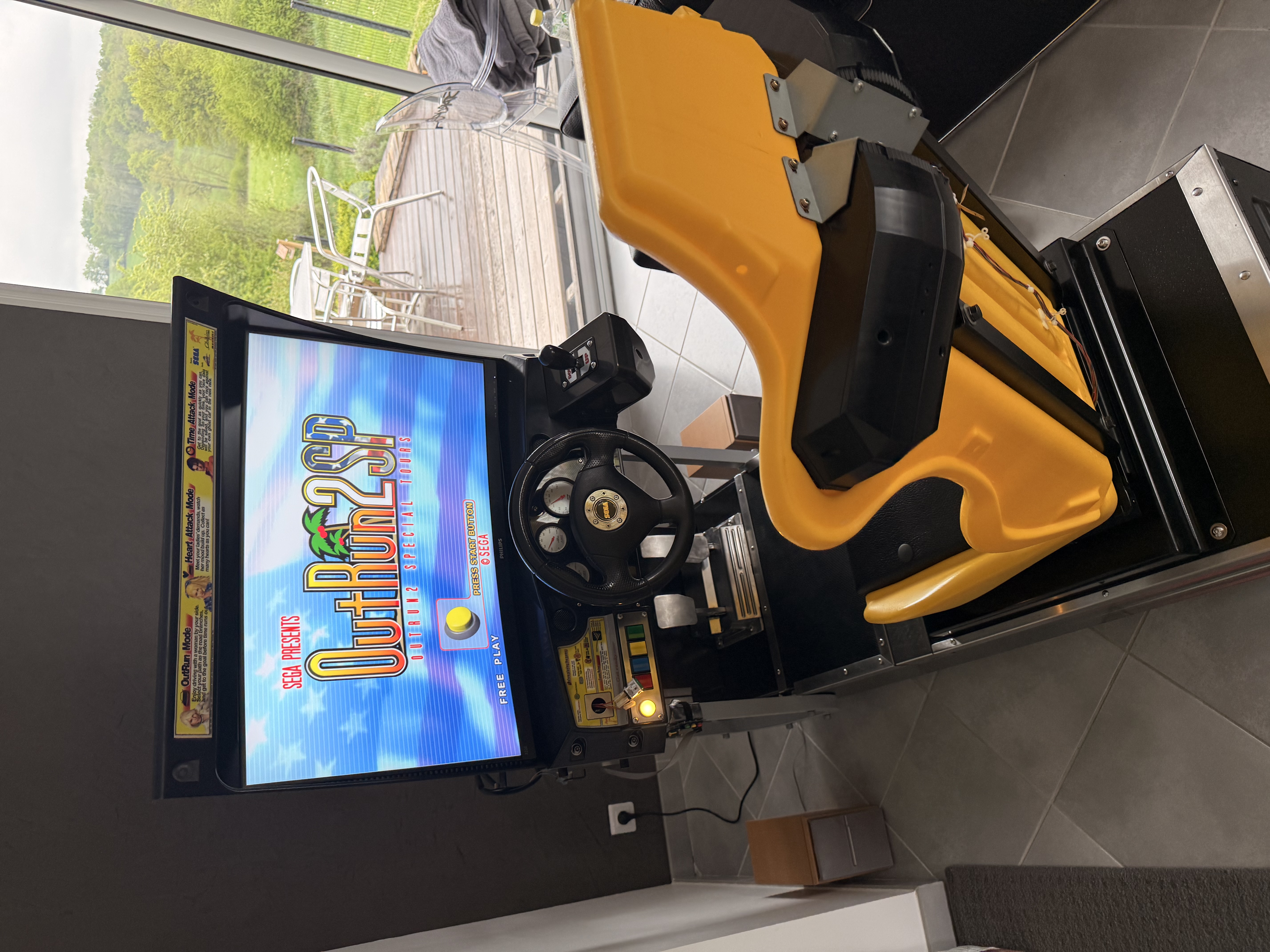

cela faisait longtemps que je n'avais pas posté sur ce forum à propos de ce projet, qui avait pris énormément de retard à cause d'un soi-disant peintre. Celui-ci m'a fait patienter pendant plus de sept mois en conservant les pièces de la borne sans avancer dans le travail.
Aujourd'hui, le WIP commence à prendre forme.
Voici des images du single qui à pris place dans ma pièce à vivre
Il me reste les réglages du FFB et les paramétrages du SSD le software quoi, mais également un topper maison dont il me reste la mise en peinture.
Pour ceux qui se pose la question, oui il est asymétrique car le coté gauche de la borne sera contre un mur et c'était plus simple à réaliser  :laugh:
Je suis super content du rendu du dossier et des sides le peintre (le second) m'a fait un super boulot j'ai pu compter aussi sur un gars qui fait du covering pour me poser les stickers pour un résultat parfait.
Il me reste à peindre les pieds en gris, vous aurez certainement remarqué que sur les outrun 2 les pieds sont gris et pas noir du coup je vais les peindre l'idée c'est d'avoir un RAL identique avec le topper pour avoir une harmonie

J'ai opté sur un lcd de 32 pouces comme
pas mal de monde.
Benoit33
top, j'adorre ce modèle avec un 32'' incurvé
Corwin
Ça rend super bien  ^-
Avec un bon exemple de jeu!
