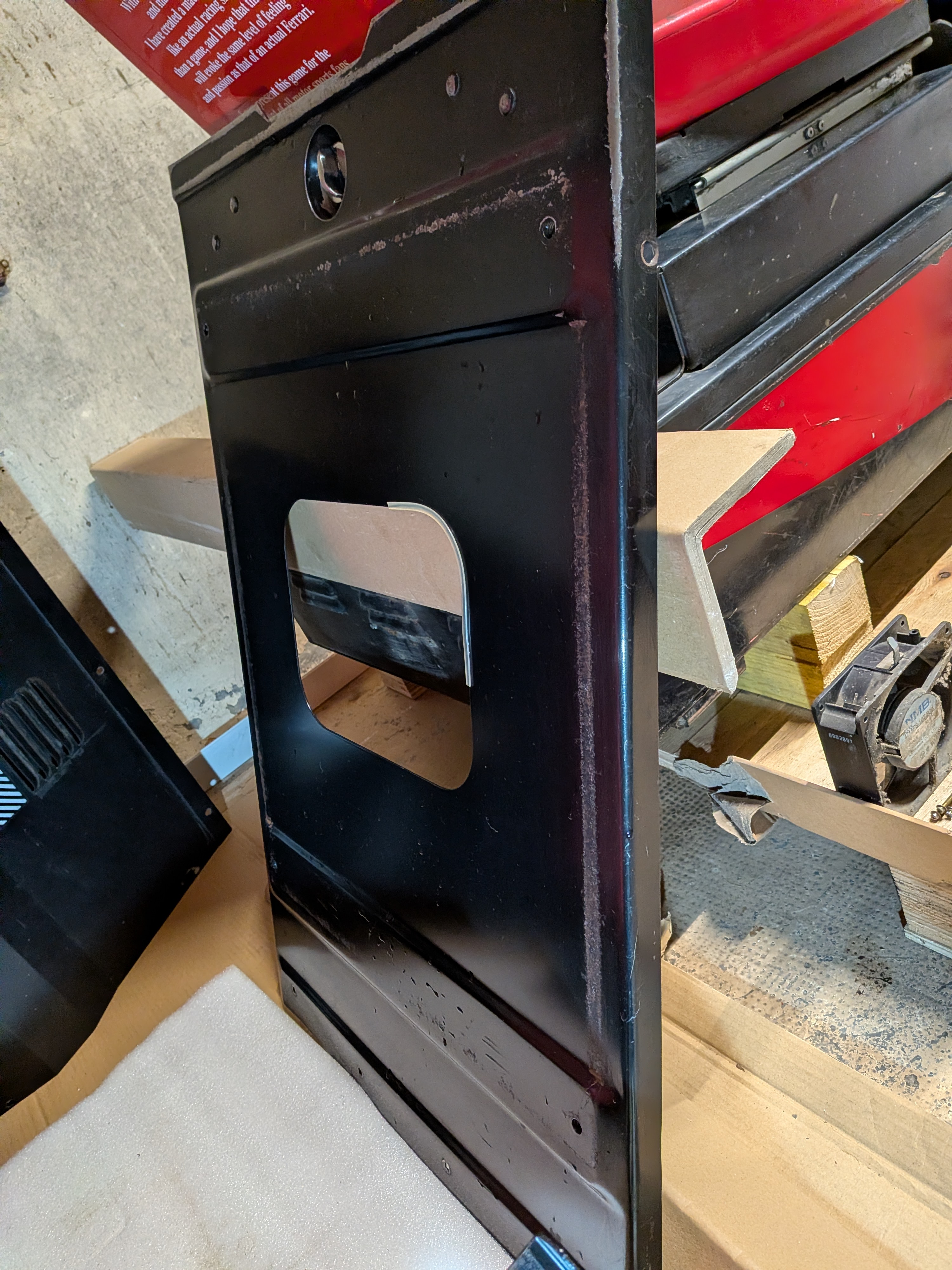

Séance de nettoyage aujourd'hui, je me suis occupé des côtés.
Par chance avec les trois bornes je récupère un côté droit et un gauche en bon état. Ceux qui étaient logiquement à l'intérieur et protégés, deux corrects (avec des autocollants différents alors que censés venir du même twin   =?= ). Les deux derniers de la Scud race sont pour l'un complètement abîmé et l'autre bcp plus terne et un peu enfoncé.

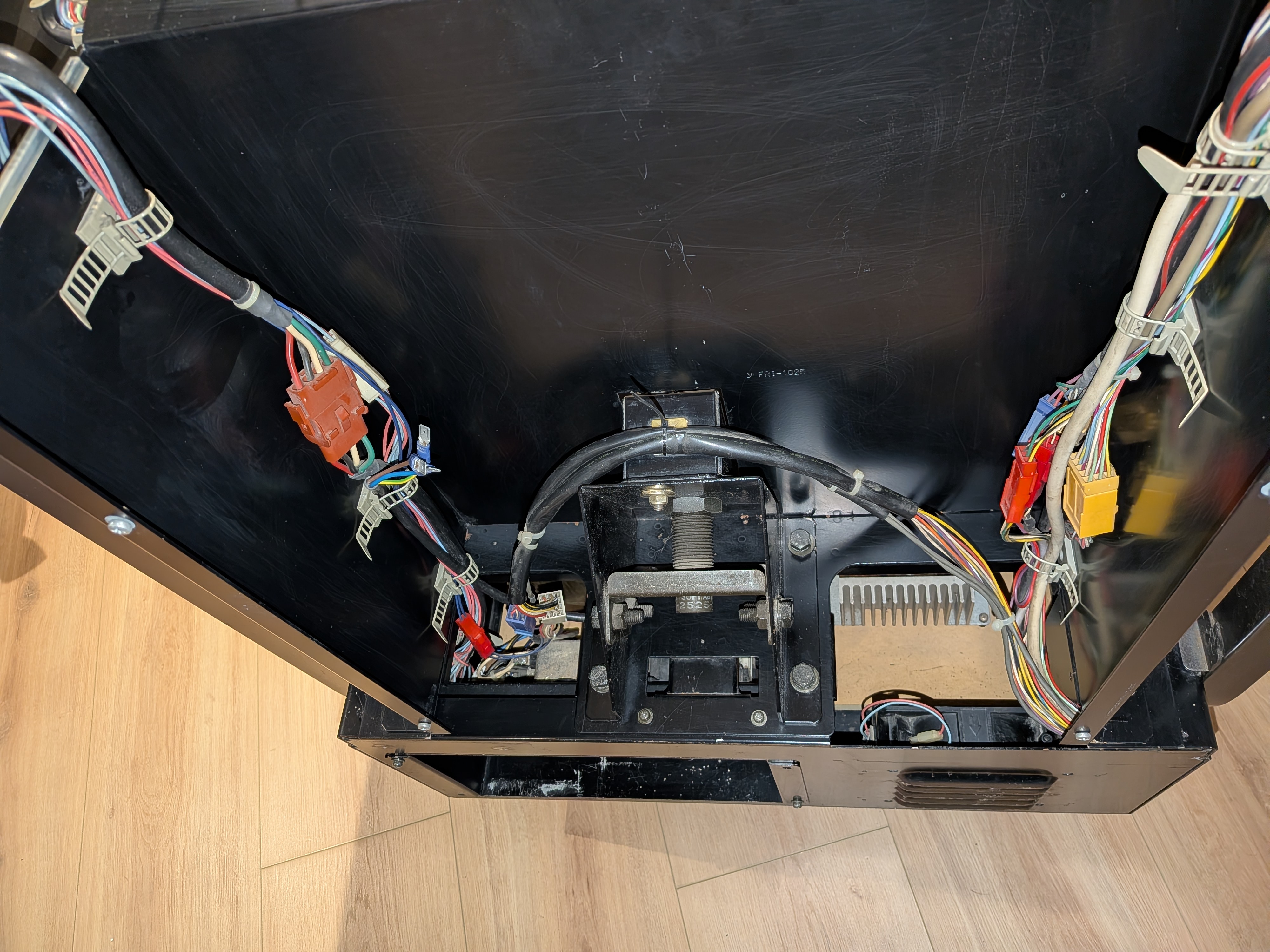

On tombe sur des zones bien sales. Par chance ça ne semble pas avoir touché la carte.

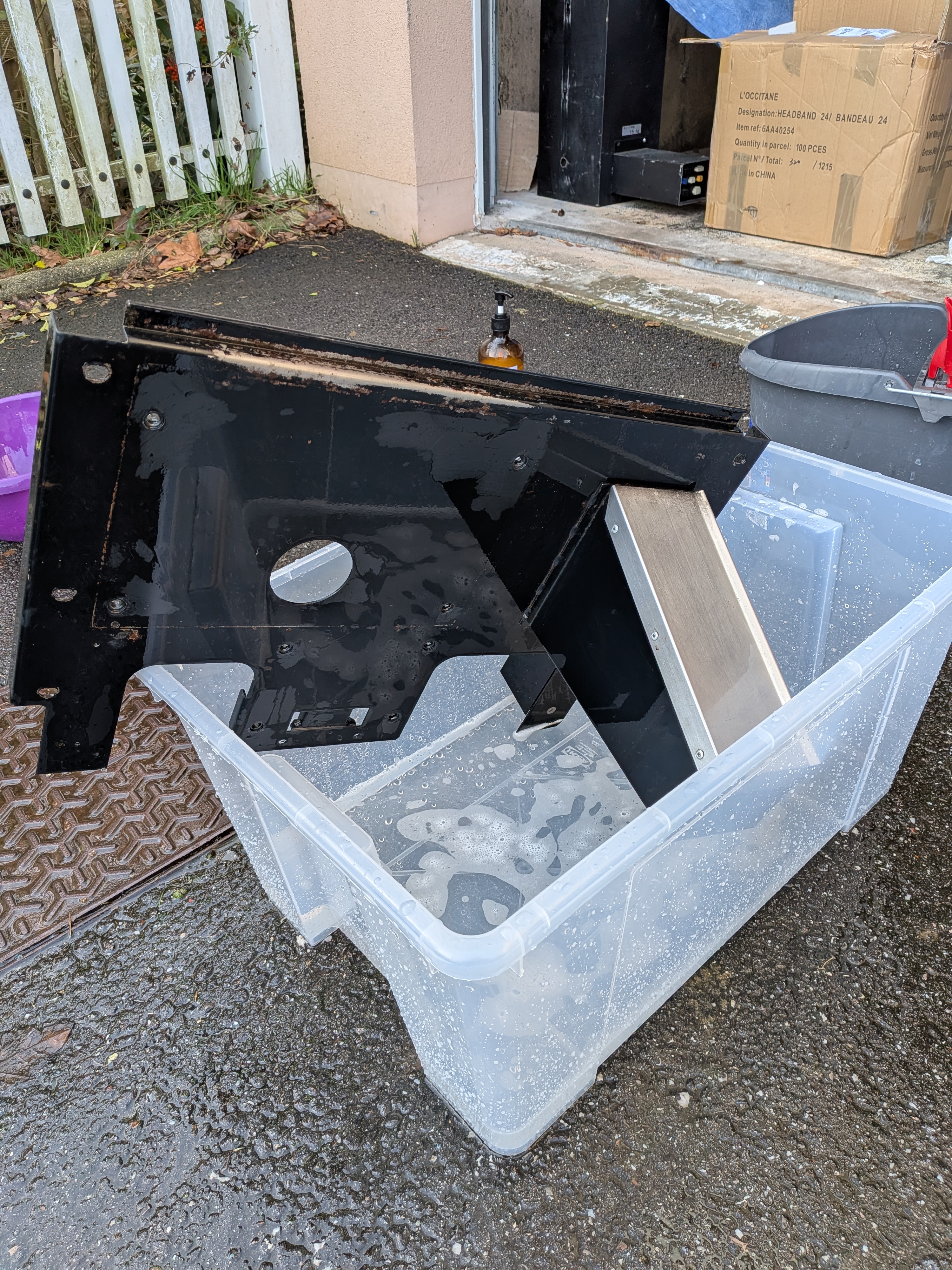

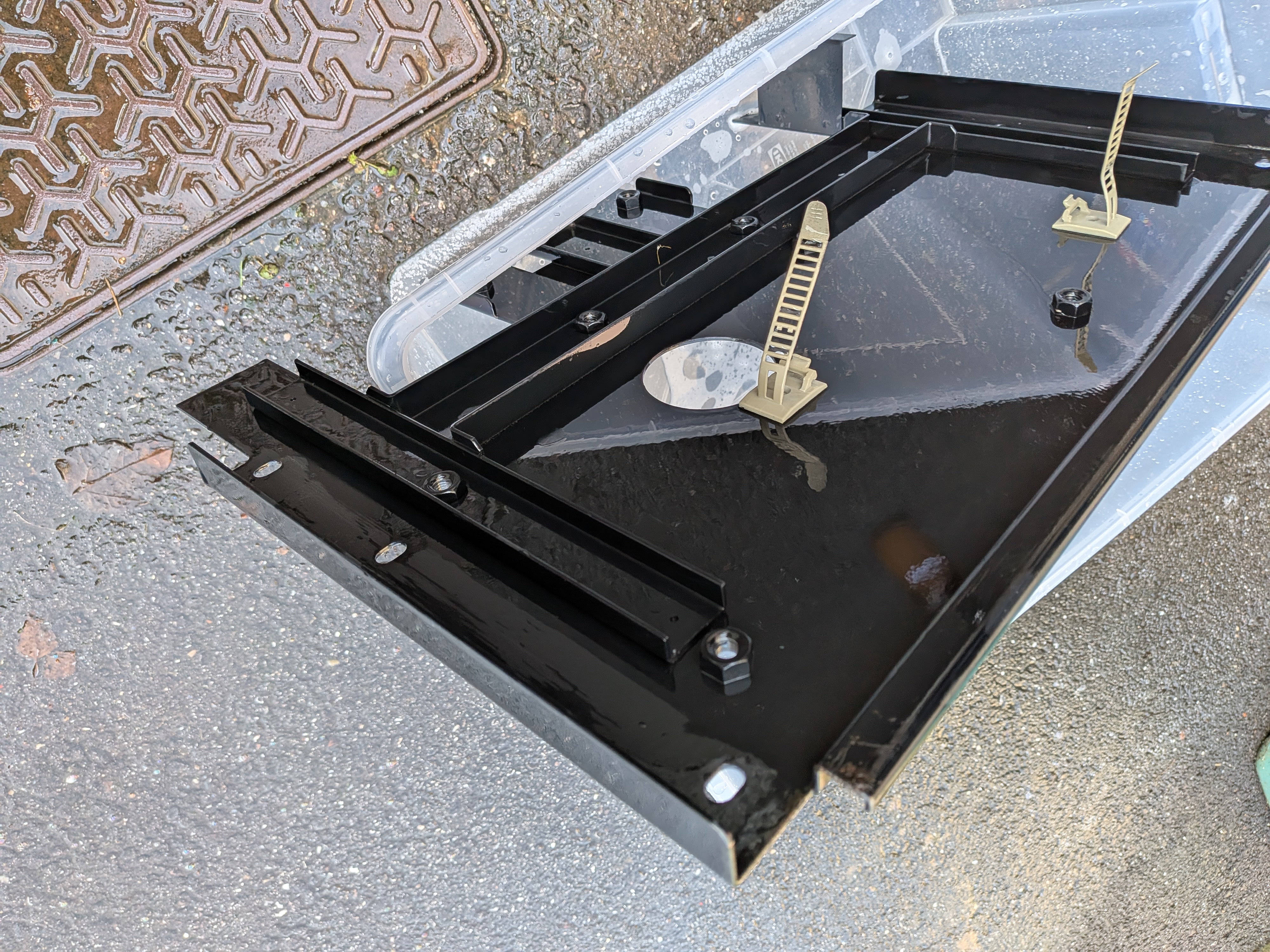

Nettoyage des parties amovibles à l'eau:

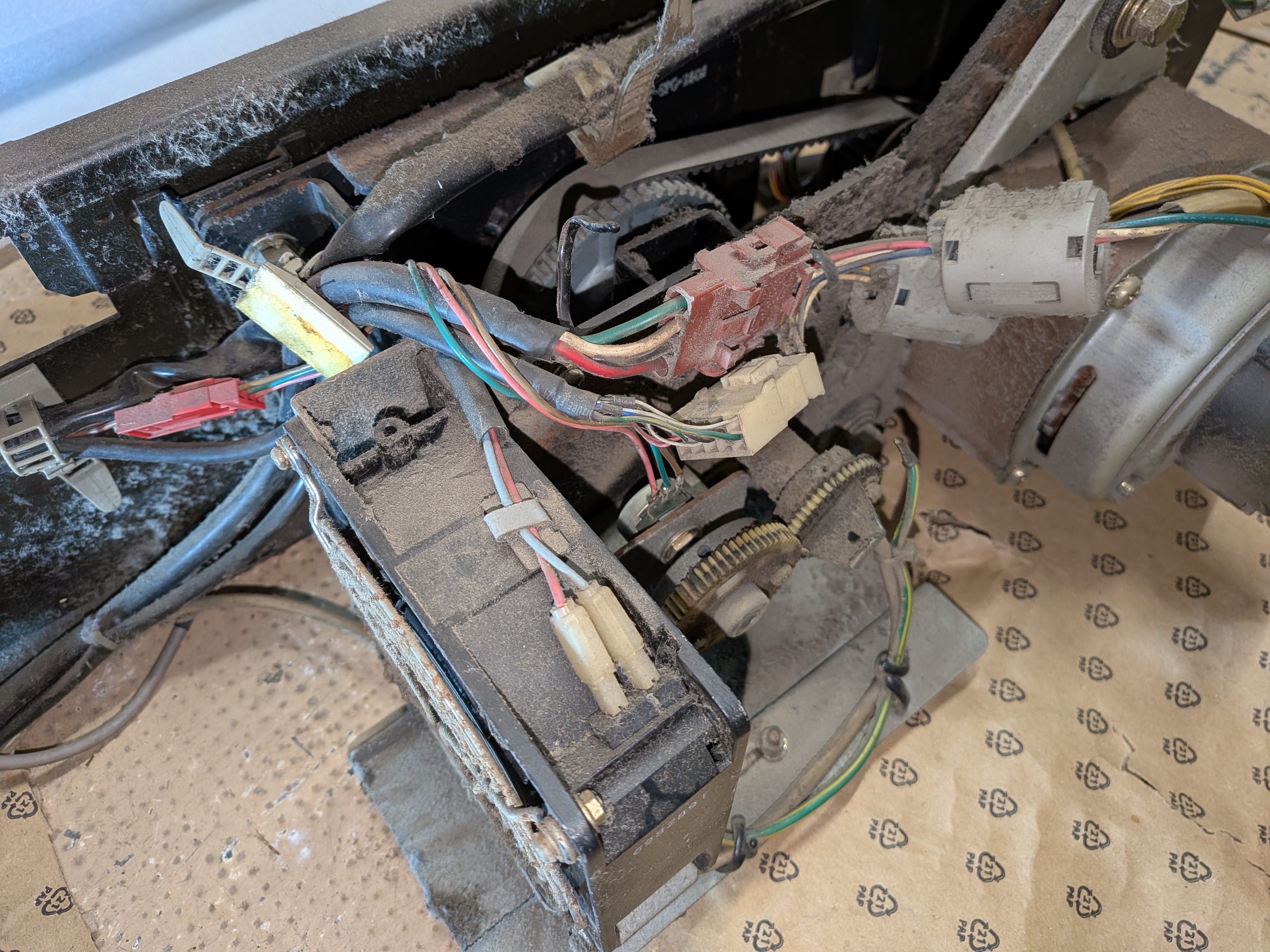

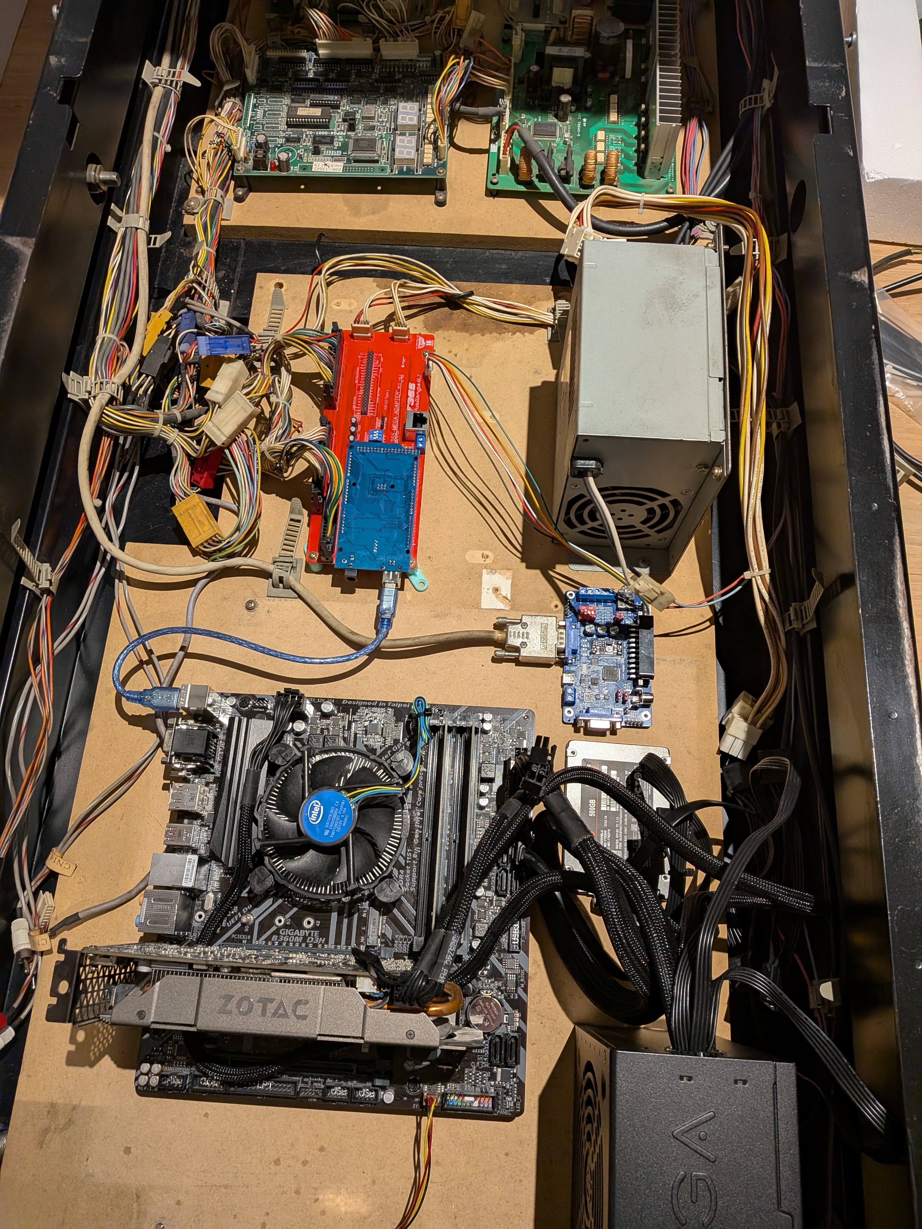

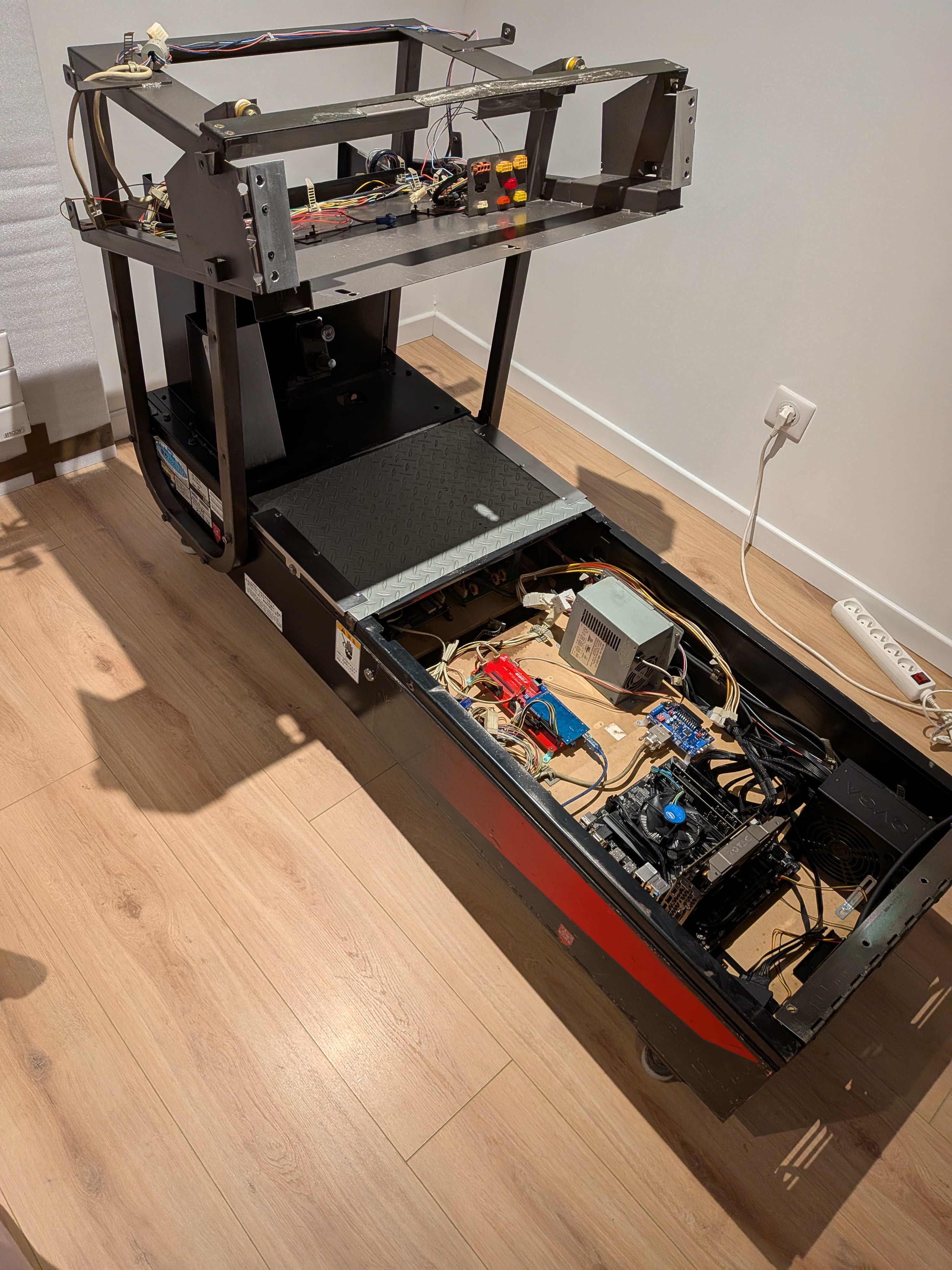

Installation du pc et de la magnifique carte F355 méga adapter de tibal.

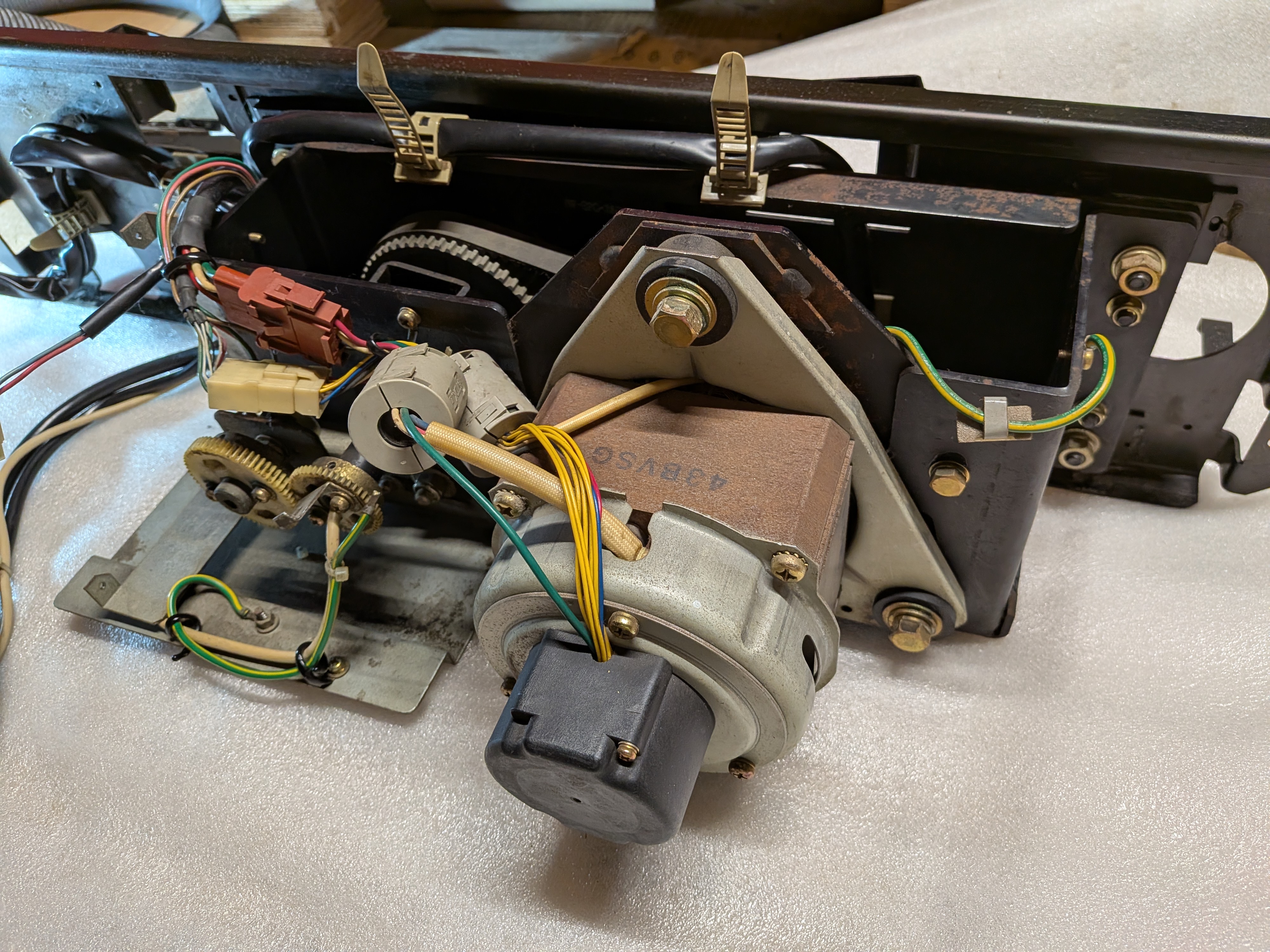

On remonte ce qu'on peut et on s'attaque au moteur.

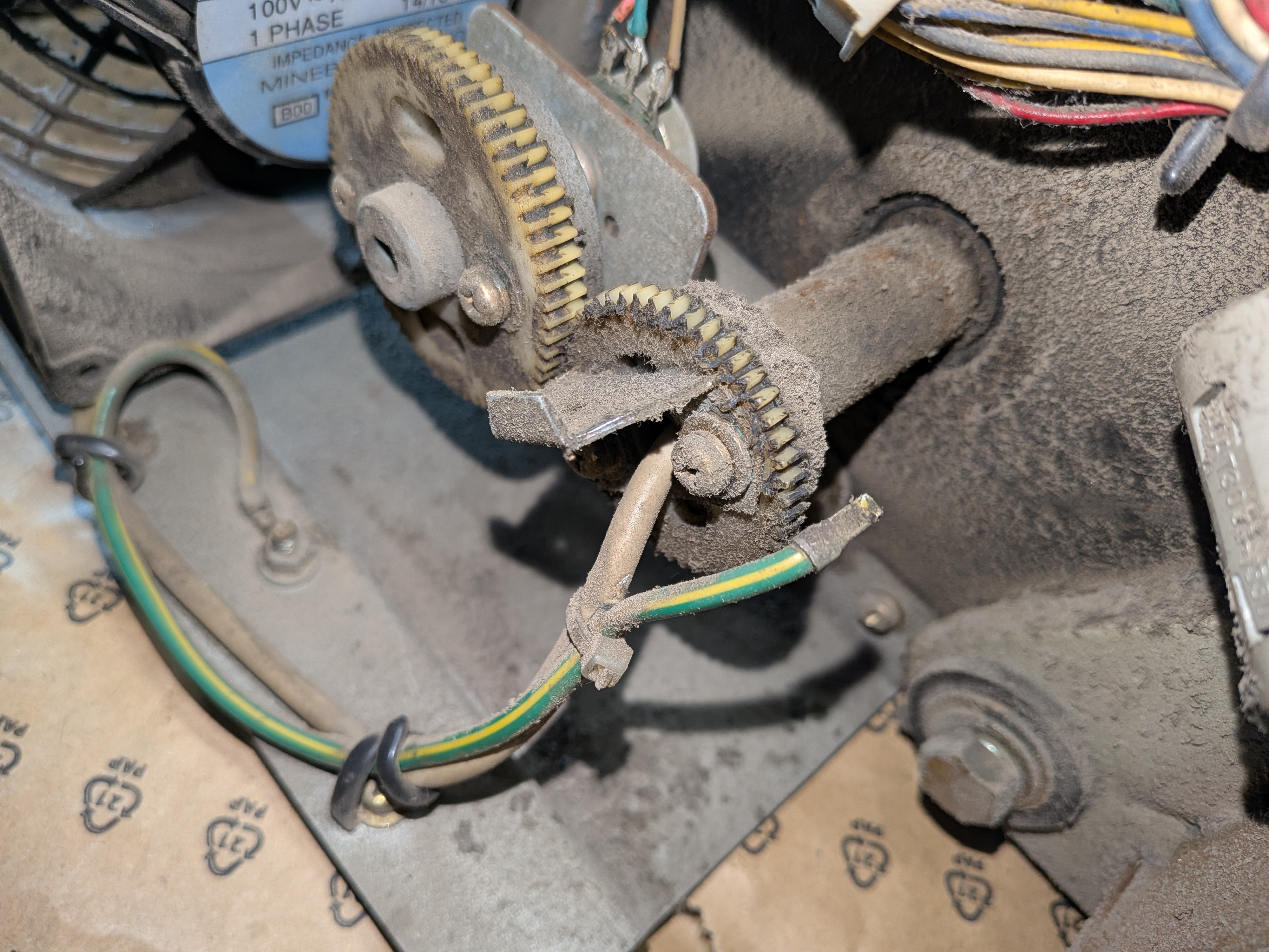

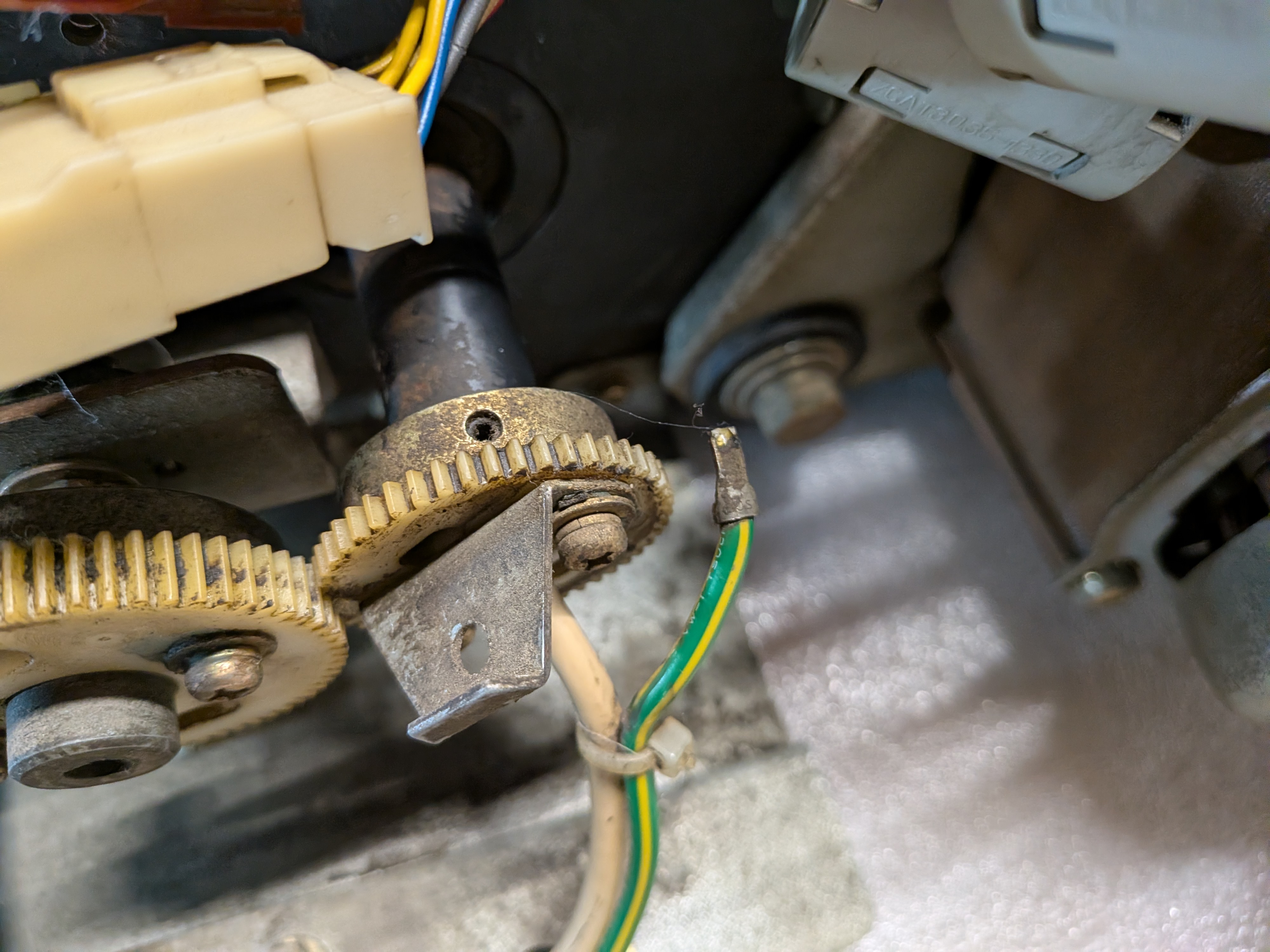

Après nettoyage :

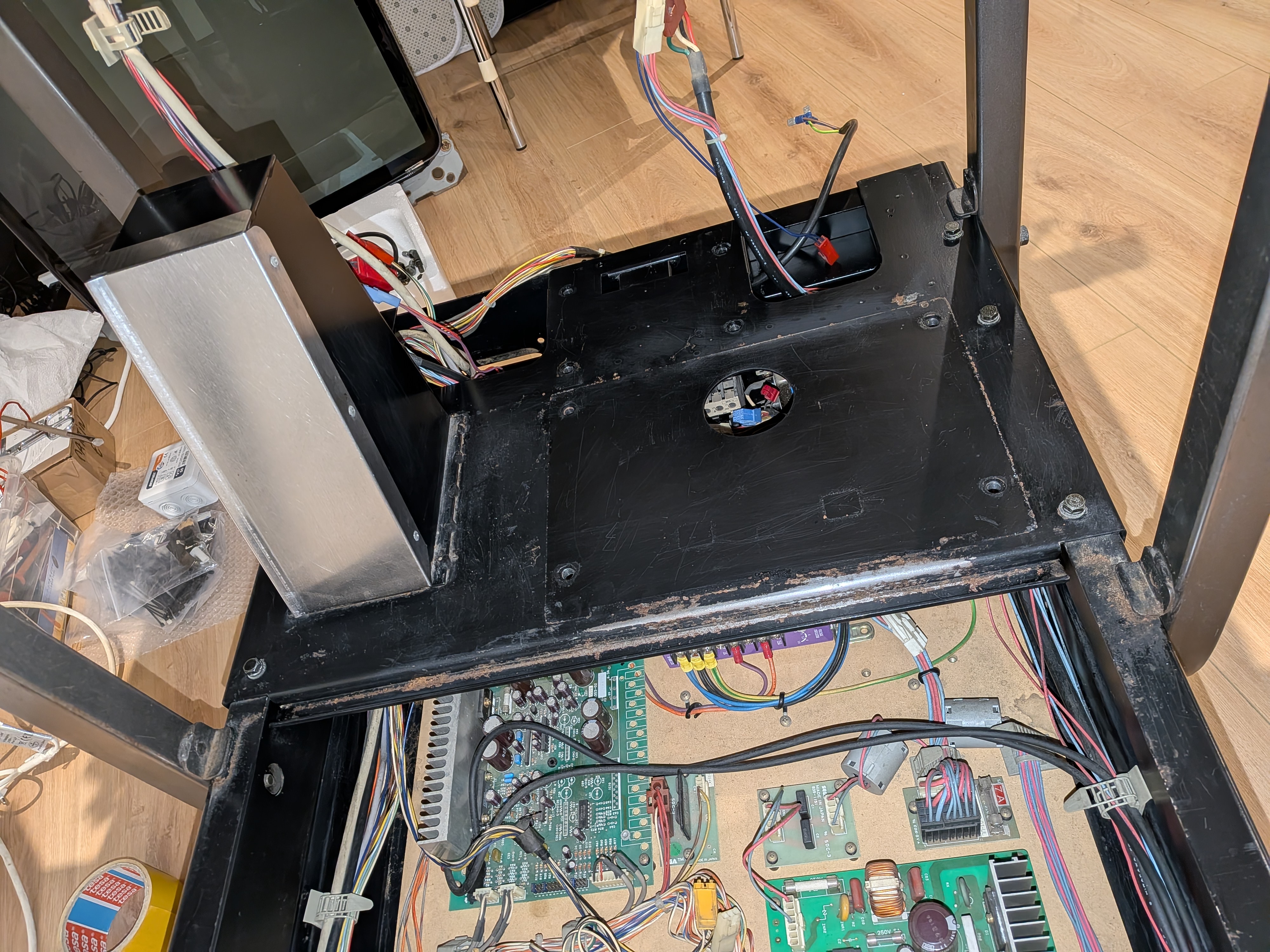

Un câble de masse semble sectionné (c'est aussi le cas sur les volants que je vois sur le web...).

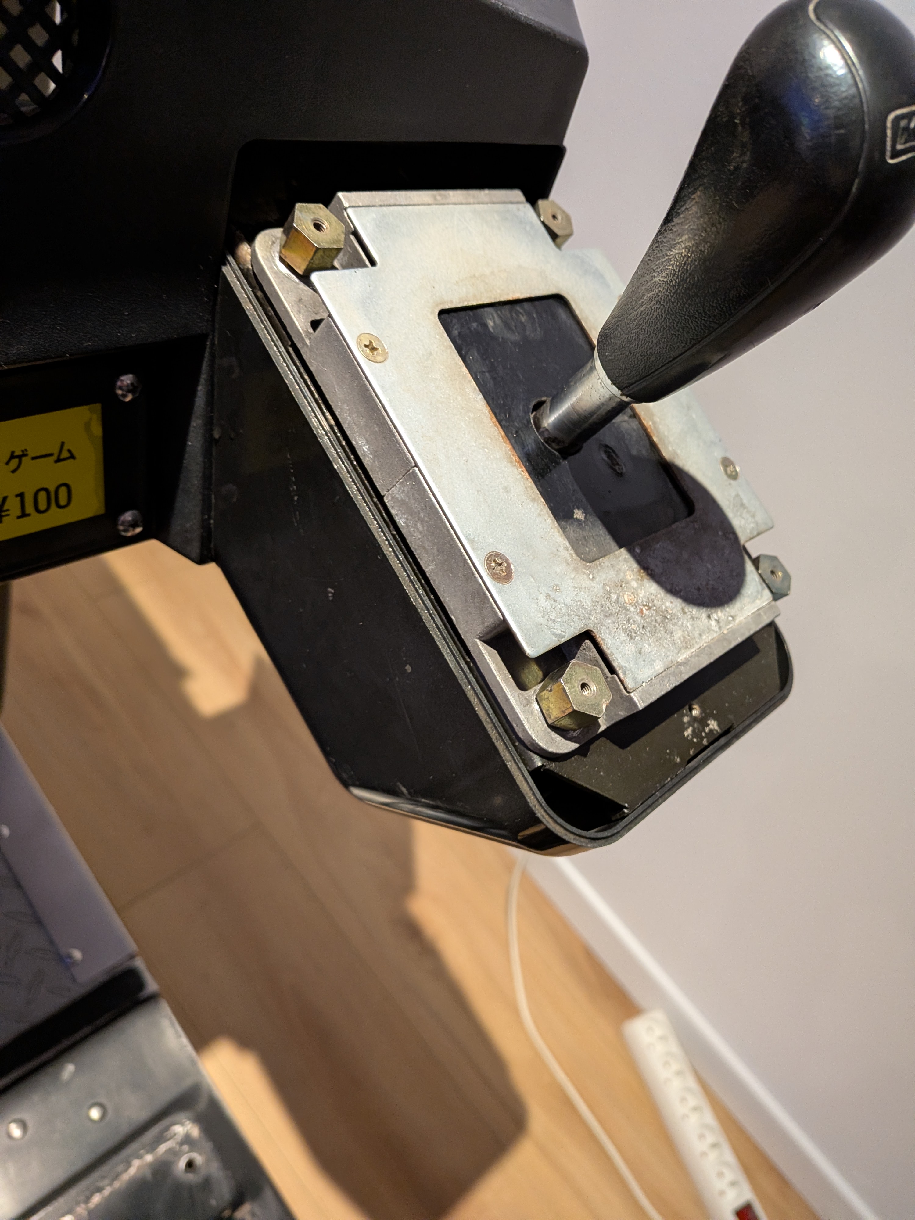

Adaptation du shifter d'origine une Scud race à la place du lecteur VMU.
Ça passe parfaitement mais il faudra trouver un cache.

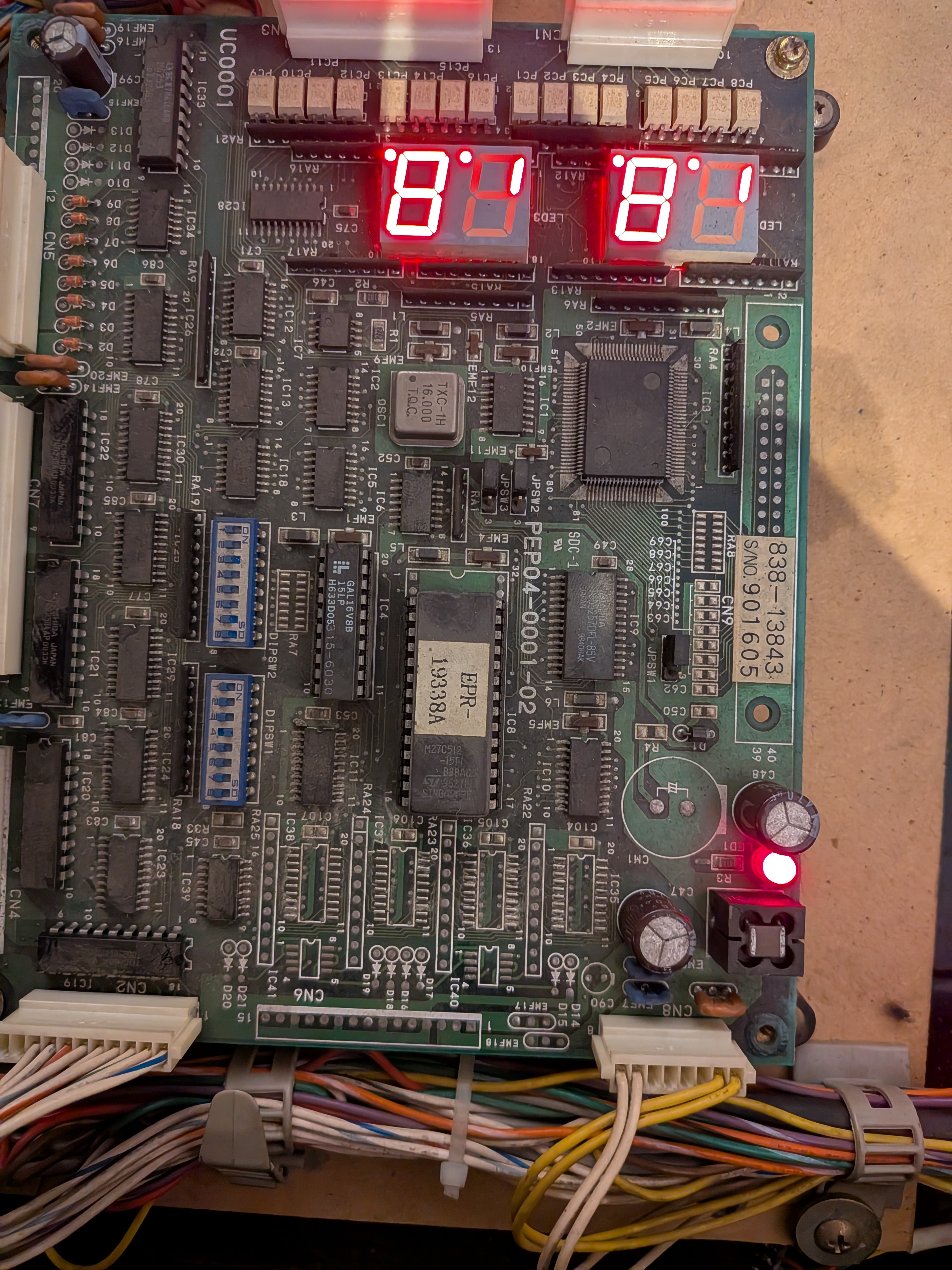

J'attaque maintenant les choses sérieuses et malheureusement tout ne va pas se passer comme prévu.
Si la partie vidéo fonctionne parfaitement et comme attendu, le vidéo amp, le méga adapter et le SSD de njz3 remplissant parfaitement leurs rôles il n'en est pas de même pour le matériel d'origine de la borne...
Lors du premier test avec la drive board d'origine et l'eprom f355 absolument aucun  force Feedback n'était présent...
- pas d'init au boot (il n'y en a jamais eu avec cette carte) et après avoir demandé à Tibal étant un noob des racecabs... Oui ce n'est pas normal. Cette drive board n'est donc pas fonctionnelle.
- tibal m'a conseillé de vérifier de 5v qui était effectivement un peu haut mais cela n'a rien changé.
- entre temps j'avais aussi testé avec les eproms customs de tibal qui semblent avoir souffert et ne donnent rien/ne donneront plus rien. Une mauvaise insertion de ma part pour la première :facepalm: et la seconde n'a pas plus fonctionné donc peut-être endommagée par la carte (??). Mystère.
Inutile de dire qu'à ce moment là et sans expérience difficile de savoir si le souci venait de tel ou tel endroit, d'un défaut de montage, d'une panne...
Ayant acheté à Tenzen plusieurs bornes qui devaient être fonctionnelles... je teste avec la seconde drive board et son eprom d'origine (celle de la f355 incomplète).
Et là enfin ça bouge!  >:D
Bon l'eprom f355 n'étant pas compatible je switch par celle de la Scud race et j'ai enfin un ffb.
Selon @Tibal le message n'est pas complet donc il y a un petit souci quelque part mais difficile de savoir quoi.
Bon l'important c'est que ça me donne une base et ça permet de voir que tout le reste fonctionne.
Les soucis viennent donc de la drive board. Je teste la dernière drive board en ma possession, celle de la Scud race et pareil que la premièrebf355, pas d'init du volant et rien... En panne aussi.  :'(
 Bref pour le moment un peu mécontent et dégoûté car une seule des trois driveboard semble fonctionner à peu près. J'ai attendu que la semaine de Noël passe et je vais contacter Tenzen pour voir la marche à suivre.
Edit: Sebastien de Tenzen m'a contacté et tout est clarifié. De petits couacs qui seront bientôt de l'histoire ancienne.
J'espère et je ne doute pas que nous trouverons une solution.
La suite dans quelques jours...
skullface
Tibal
Citation de: Corwin le Dimanche 28 Décembre 2025, 12:17:43 PMSelon @Tibal le message n'est pas complet donc il y a un petit souci quelque part mais difficile de savoir quoi.
Oui avec l'EPROM Scud Race, la Driveboard doit afficher 18.18. au démarrage. Là il manque un segment sur les 1, et je ne suis pas sûr que la présence des 4 "points" est normale.
Pas sûr que ce soit un signe de disfonctionnement côté FFB, il faudra tester. Tout ce qu'on peut dire pour le moment, c'est qu'elle n'est pas 100% ok.
Pour tes cartes HS, Massimo devrait pouvoir te les réparer.
Corwin
#13
Citation de: Tibal le Dimanche 28 Décembre 2025, 12:46:00 PMTout ce qu'on peut dire pour le moment, c'est qu'elle n'est pas 100% ok.
Au moins ça m'a permis de me dire que le reste fonctionne à peu prêt.
Si tout avait été dis-fonctionnel et sans point de comparaison j'aurais été dans le flou complet. C'est un soulagement de pouvoir avancer même si ça ne se passe pas comme prévu. ^^
Merci encore pour tes précieux conseils et ta disponibilité.
Pour les cartes je vais déjà voir ce que Tenzen me dit. Ils doivent déjà m'envoyer des pièces manquantes notamment une motorboard  :idee:, des câbles pour relier les deux côtés et la fixation.
Je note le nom de Massimo. Je vous ai déjà vu en parler pour la suite.
@Tibal je trouve le ffb très faiblard niveau intensité. C'est peut être ce que signale ces points et cette barre manquante.
Une fois que j'aurai un driveboard 100% fonctionnelle certifiée je pourrai comparer et voir si les chiffres sont identiques. A ce moment là je pourrai conclure qu'il faut voir ailleurs.

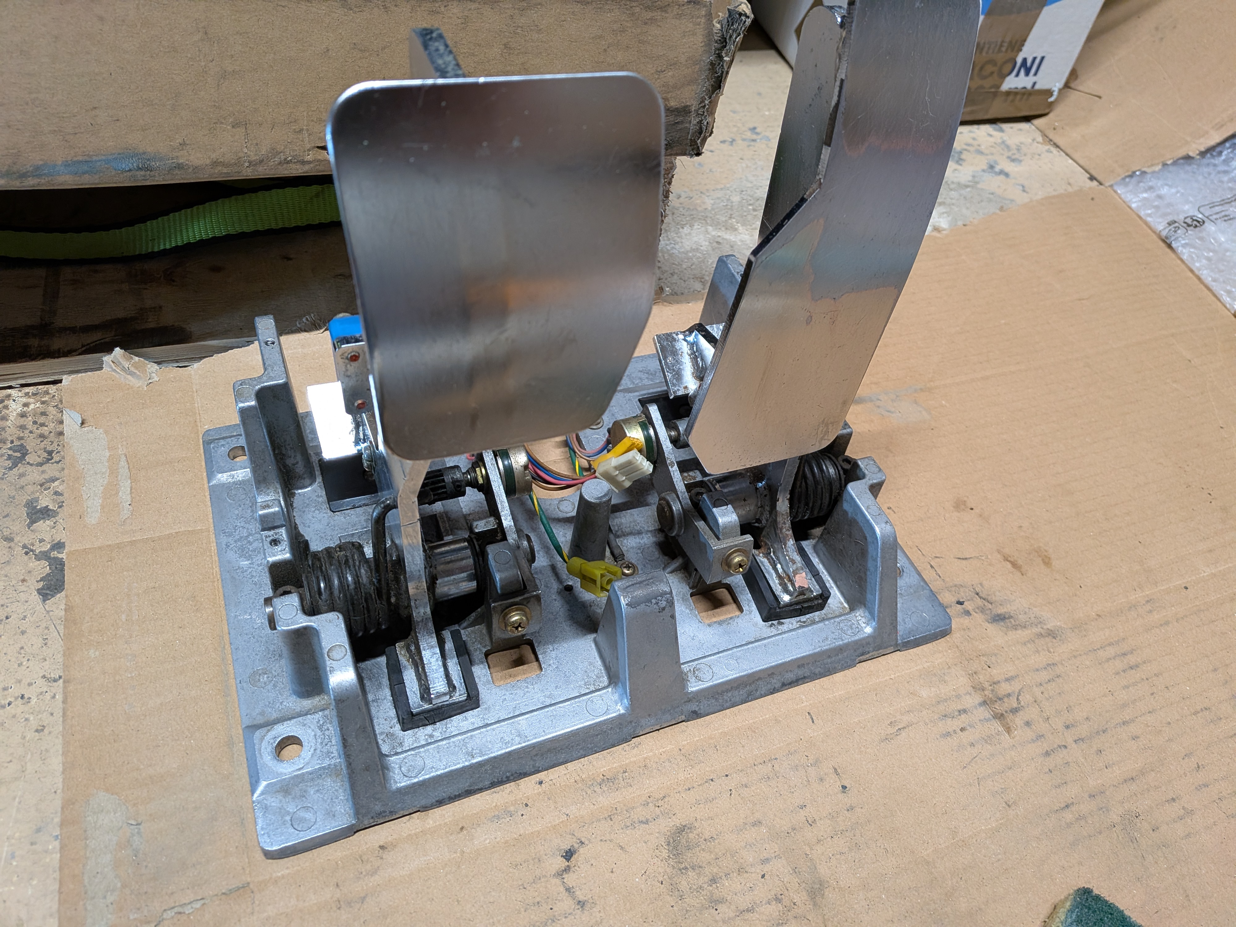

Corwin
Galère du jour lors du démontage des palettes pour changer les "rondelles". Impossible de venir à bout des dernières vis. Je vois pas trop pourquoi elles sont fixées ainsi :? En plus y'a des traces je me demande si quelqu'un n'avait pas déjà essayé.
Bref si quelqu'un a une astuce, j'ai l'impression qu'elles sont collées. J'ai mis du wd40 ça n'a pas bougé d'un mm.
Sinon Rs m'a livré en 24heures. Propre entre Noël et nouvel an.
Petits travaux du moment avec le siège à nettoyer. Plutôt satisfait du résultat alors que ça partait mal. Au moins maintenant je n'aurai pas peur de m'asseoir. Dommage qu'il soit balafré...
