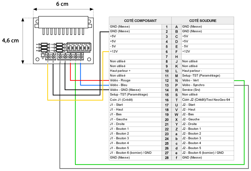

Sur le site de Smallcab, le câblage qui est donné me semble être pour une synchro composite :

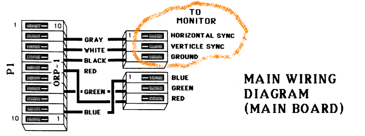

Or, d'après le manuel de Super Off Road, le PCB sortirait plutôt une synchro H et V séparée non ?
Je serais toi, je commencerais par vérifier si cet adaptateur peut accepter une synchro H et V séparée (mais cela ne semble pas être le cas), ou voir si le PCB peut-être paramétré pour générer une synchro composite (H et V mélangées sur un seul fil, mais un rapide survol du schéma ne m'a pas permis de le trouver...).
Ma conclusion à ce stade de l'analyse serait que ton adaptateur péritel n'est pas compatible avec ton PCB.

Je parle bien de Super Off Road, voici la PCB et en gros plan la sortie vidéo
A l'autre extrémité de la sortie vidéo j'ai un connecteur MODU 6 broches males que j'ai branché sur l'adaptateur SMALLCAB
Comme on voit sur ton 2ème schéma si je dis pas de betises j'ai les fils jaune et blanc pour la synchro
Voici l'adaptateur SMALLCAB de près
De face pas de soucis, mais quand je regarde l'autre coté
Il y a une Pin du connecteur MODU relié à rien, forcément ça va moins bien marché...
Tel quel l'adaptateur ne semble pas compatible
La PCB semble fonctionelle donc je voudrais éviter de tenter des modifs dessus
Avec votre aide j'aimerai trouver une solution pour rendre l'adaptateur compatible afin de m'en servir sur cette borne ou sur une autre (le risque est pas grand meme si on le détruit).
Je suis preneur de tous vos conseils
