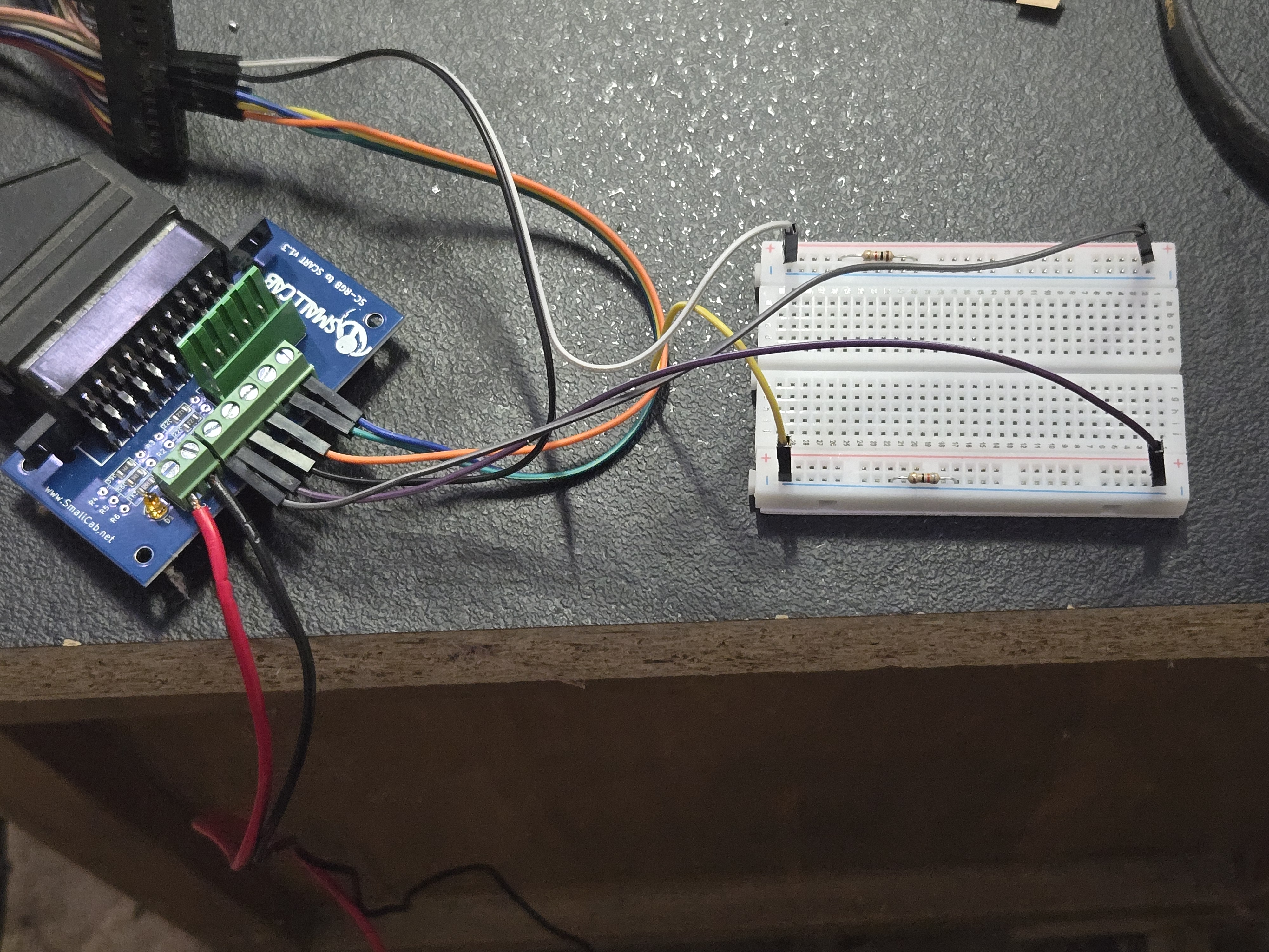

flip28
Salut
J'ai tenté le montage avec les résistances
Hélas même en changeant les résistances il n'y a aucune amélioration....
EN fonctionnement l'adaptateur reçoit 11,65 V de mon alim, mais je ne pense pas que le problème vienne de là
Je vais devoir redemander de l'aide à njz3 pour le montage avec porte xor. Je ne sais pas trop ce que c'est pour le moment mais je vais apprendre
