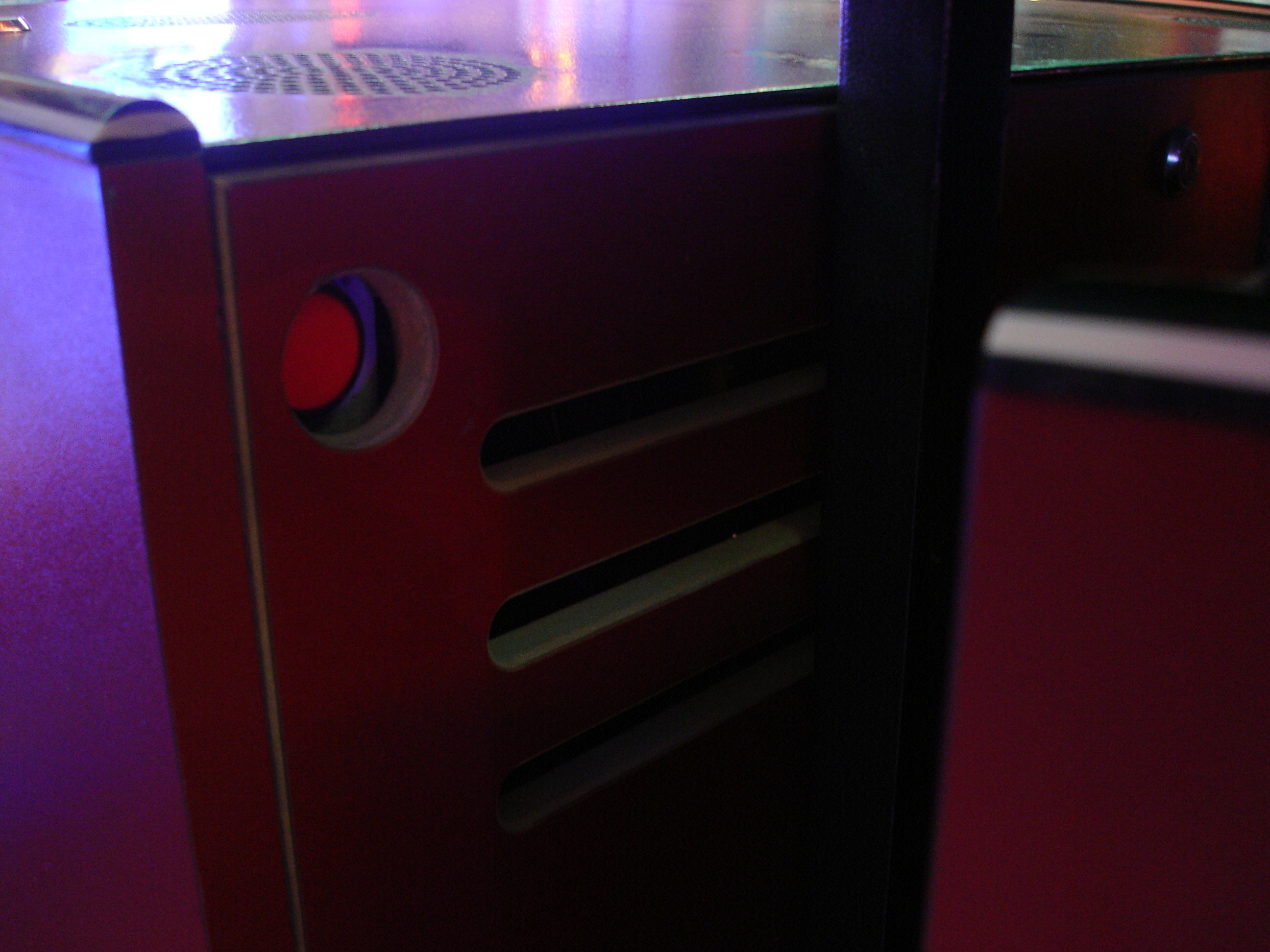

Les sides avec LED

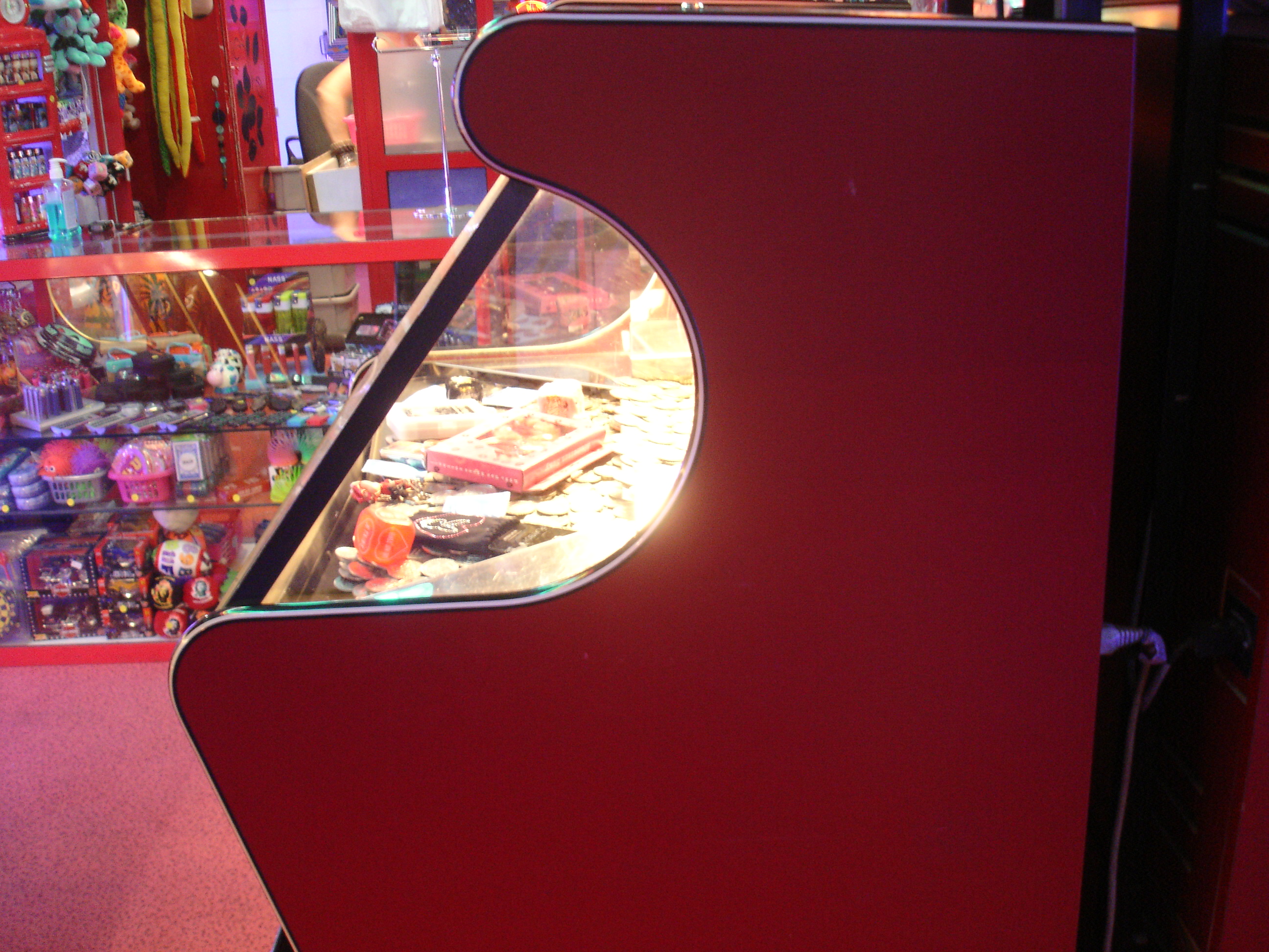

Voilà un modèle un joueur qui est une très bonne base " french cancan " de VDW
Les dimensions:
hauteur: 140 largeur: 80 profondeur 70
profondeur plateau où il y a des pièces 25 et profondeur du coulissant entre 9 et 15 CM.
