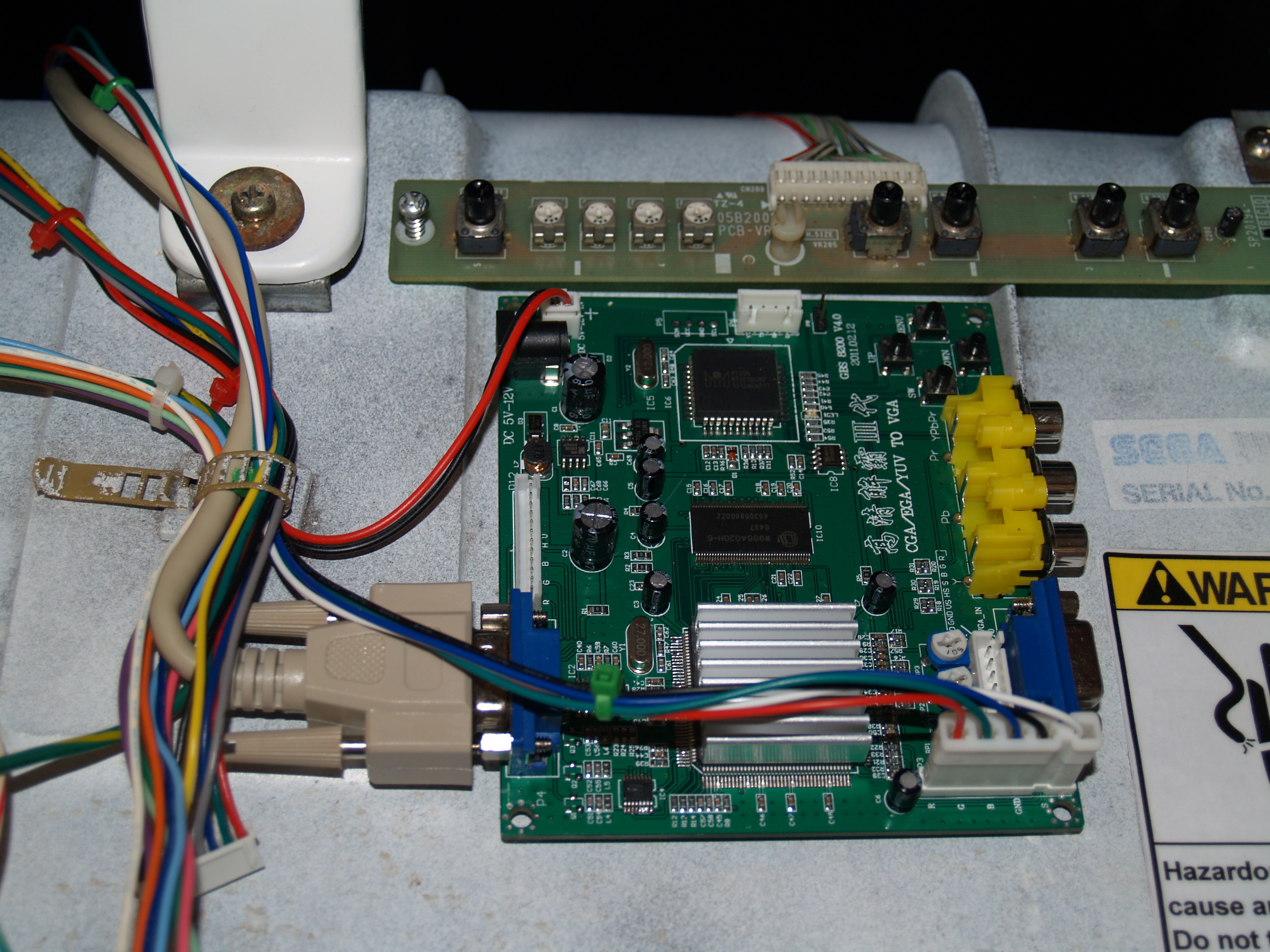

Le dernier câble réalisé, avec un câblage acheté sur Ebay (qui permettait initialement de passer une borne en Jamma) et l'autre morceau de la fingerboard déjà utilisé.
Ce câble s'apparente à une rallonge Jamma, au détail prés que la vidéo est déportée vers le convertisseur vidéo.
j'ai toujours pas refait le stickers du serial number, et je doit aussi trouver des entretoises pour la télécommande de l'écran.
Et voila le bordel que je doit encore faire rentrer proprement dans l'astro  :? (2 rallonges DIY, 3 câbles VGA, 1 câble USB, le slot MVF1Z, le multi-switch Jamma et l'io board de la Naomi)
Je vais essayer de vous faire une vidéo, mais je peut déjà vous dire que c'est parfaitement fonctionnel  ^-^
Le son de la Naomi se règle sur l'ampli son de la NAC, le son du slot Neo-Geo se règle sur le slot lui-même et enfin, le potentiomètre sur le transfo de la NAC règle le niveau sonore général. Cela permet de ne pas avoir de différence de niveau sonore en passant d'un système à l'autre, tout en pouvant régler le son de la borne avec un seul potard  ^-
Pour la vidéo, l'écran est calibré sur la Naomi, et le slot MVF-1Z est calibré par le convertisseur vidéo, du coup, pas de réglage d'image en passant d'un système à l'autre.
