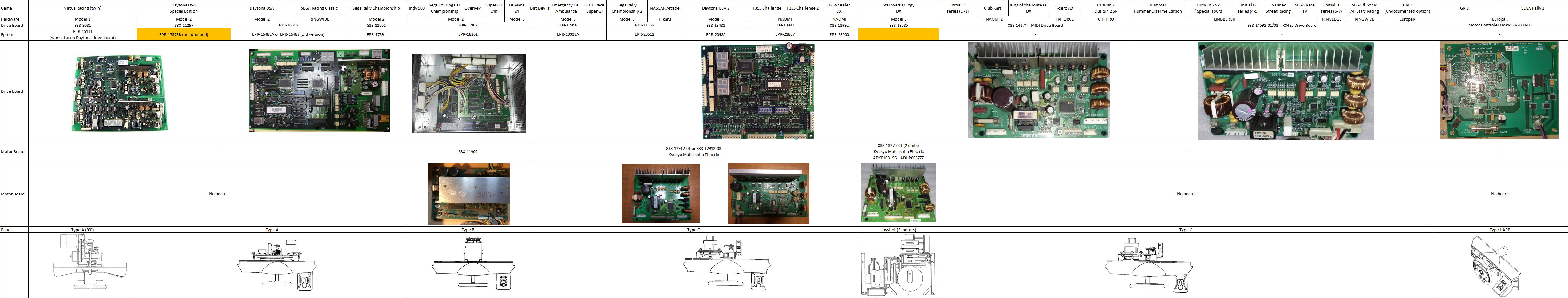

njz3
Pour voir quel (s) panels ont un servomoteur model 3 compatible avec le FFB Controller, tu peux aller voir le fameux tableau de BigPanik :
https://hico-srv022.pixhotel.fr/sites/default/files/gamoovernet/20191030170142-BigPanik-E7E552EE-1CF1-4DCB-9EE6-4259324646A0.png

Citation de: njz3 le Dimanche 06 Décembre 2020, 16:42:50 PM
Le panel model 2 d'une Touring Car n'a pas un moteur compatible avec une servoboard de model 3 et suivante, donc pas compatible avec le FFB converter.
Si tu veux mettre une naomi ou Lindbergh, il te faut acheter des panels model 3 avec un moteur compatible.
Le coup du mega2560, c'est uniquement si tu veux garder ton panel model 2 et que tu passes sur un PC.
