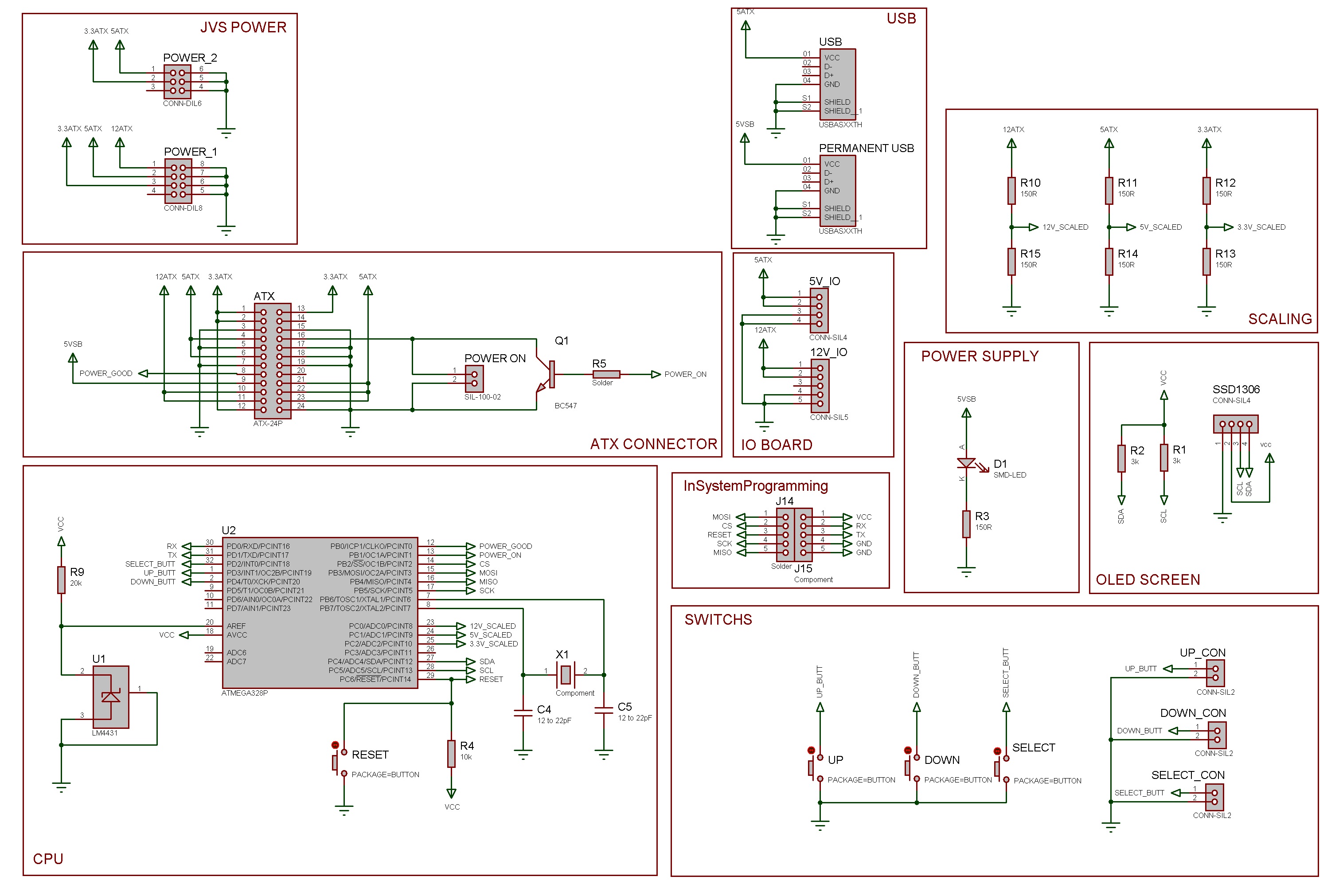

Suite à une discussion avec DvSeb, je démarre un nouveau projet qui servira de protection pour les systèmes arcades. L'idée est à la fois de permette de monter rapidement et proprement une alimentation ATX dans une borne, mais aussi de protéger les systèmes en cas de défaillance de l'alimentation. Voila une première liste des fonctions que je voudrais intégrer à la carte.
- 1 entrée ATX 24 pins
- 1 micro-contrôleur Atmega
- 1 Ecran Oled 1"
- 3 boutons de contrôle pour la navigation dans les menus de réglages (réglage des offsets, tension de coupure, sauvegarde des valeurs min/max atteintes)
- 2 sorties d'alimentation JVS (connecteurs 8 pins + 6 pins type Naomi)
- 2 sorties d'alimentation pour IO Board JVS (connecteurs 4 pins + 5 pins)
- sorties d'alimentation pour Sega Model 2A/B/C et Sega Model 3
- Pcb 4 couches pour passer la puissance du 3v3, 5v et 12v
Je suis ouvert à la discussion si vous avez d'autres idées  ;)

Suite à la proposition de El_nino.
- rajout de 2 connecteurs USB femelle. L'un est raccordé au 5v STBY (permanent) et l'autre sur le 5v ATX (non-permanent).
Njz3 propose de séparer la carte en deux parties. La carte mère avec les fonctions déjà citées et une carte fille en fonction du système (Model 2, Model 3, JVS, etc...). L'avantage de cette méthode est de limiter la taille de la carte (et donc son prix) et également de permettre une évolution constante du système en créant de nouvelles cartes filles en fonction de nos besoins.
Je vous glisse un premier schéma histoire d'ajouter un peu de contenu (la partie carte mère/carte fille n'est pas encore implémentée)
Comme d'habitude, je pars sur la réalisation d'un premier batch de 10 cartes (perso, j'en prendrai déjà une)
Edit : J'oubliai, Dvseb propose d'ajouter les connecteurs présent sur les alimentations Sun. J'aime bien l'idée, à voir si l'on peut trouver la connectique sur le net.
Edit2 : Faites pas gaffe aux valeurs des résistances de scaling, j'ai pas encore fait les calculs.

njz3
Hello,
Partant pour 2 aussi, en version carte fille pour model 3 (on parle du connecteur type alim sun?).
Pour ce qui est du système de carte fille, au boulot j'ai des variateurs brushless de type "plug-in" qui passent du 10ampères en continu et 20ampères pendant 30s en 48V sur 8 contacts d'un slot PCIe avec connecteur à verrouillage.
Avec un connecteur PCIe 4x (2x32 contacts), ca devrait suffire pour passer déjà du 3.3, 5V et 12V avec suffisamment de jus. Sinon du PCIe 8x et on sera large avec même des contacts de rab pour inclure des signaux en plus ou une autodétection de présence ou de type de carte (genre une petite résistance de bouclage qui renvoit une tension analogique selon la carte fille).

Dis moi ce que tu en pense mais je me dis qu'une carte fille avec des borniers de différent voltage serait pas mal, aujourd'hui j'utilise une carte de ce genre quand je dois faire un câble d'alimentation vite fais je prends en exemple mon système namco 256 qui certe est JVS mais est alimenté par un connecteur JST.
En tout cas tu peux m'en mettre une pour ma NUC  ^-
Citation de: njz3 le Lundi 24 Août 2020, 09:16:39 AM
Hello,
Il y a plusieurs choses qui me gène un peu avec le PCIe (prix du connecteur, difficulté de soudure). J'étudie encore les différentes possibilités.
Je pensais à 2 paires de connecteurs XT90 sur la tranche de chaque PCB (ça nous ferait 4 pins -> 3.3, 12, 5 et Gnd) et un courant max de 90A sur la masse (c'est elle qui encaisse le plus). Qu'en pensez vous ?

Du coup, j'ai rajouté 4 connecteurs Molex sur la carte en plus de l'ATX 24p pour récupérer la puissance de l'alimentation.
