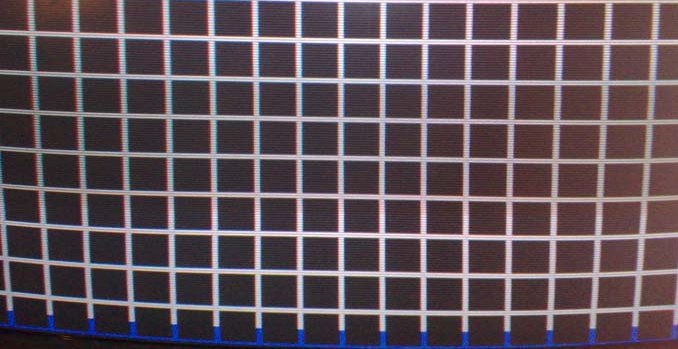

Apres avoir récupérer cette apres-midi l'interieur (ecran, cable, alim, etc ..) d'une borne jamma pour me faire 2-3 tests, j'ai branché un slot MVS pour l'essai de quelques cartouches et pcb.
Aucun soucis avec les pcb. Par contre les mvs ...
Voici ce que j'obtiens : le jeu ne "boot" pas et reste figé sur cette mire.
Tous les switchs sont sur OFF.

uneombrenoire
jette un oeil sur le 5V  ;) surtout si il fonctionnait.
Sega Daytona USA Classic Twin
regerde surtout sur ton faisceau jamma si le test switch MVS (pas standard jamma) ne fournit pas 5V.
me souviens que le supergun vogatek me faisait la même chose.
explication dans le dossier du vogatek.
il s'agit de la pin 11 codé soudure. Si borne éteinte la pin 11 est reliée à la masse, c'est ça le problème et il te faudra modifier le faisceau.
