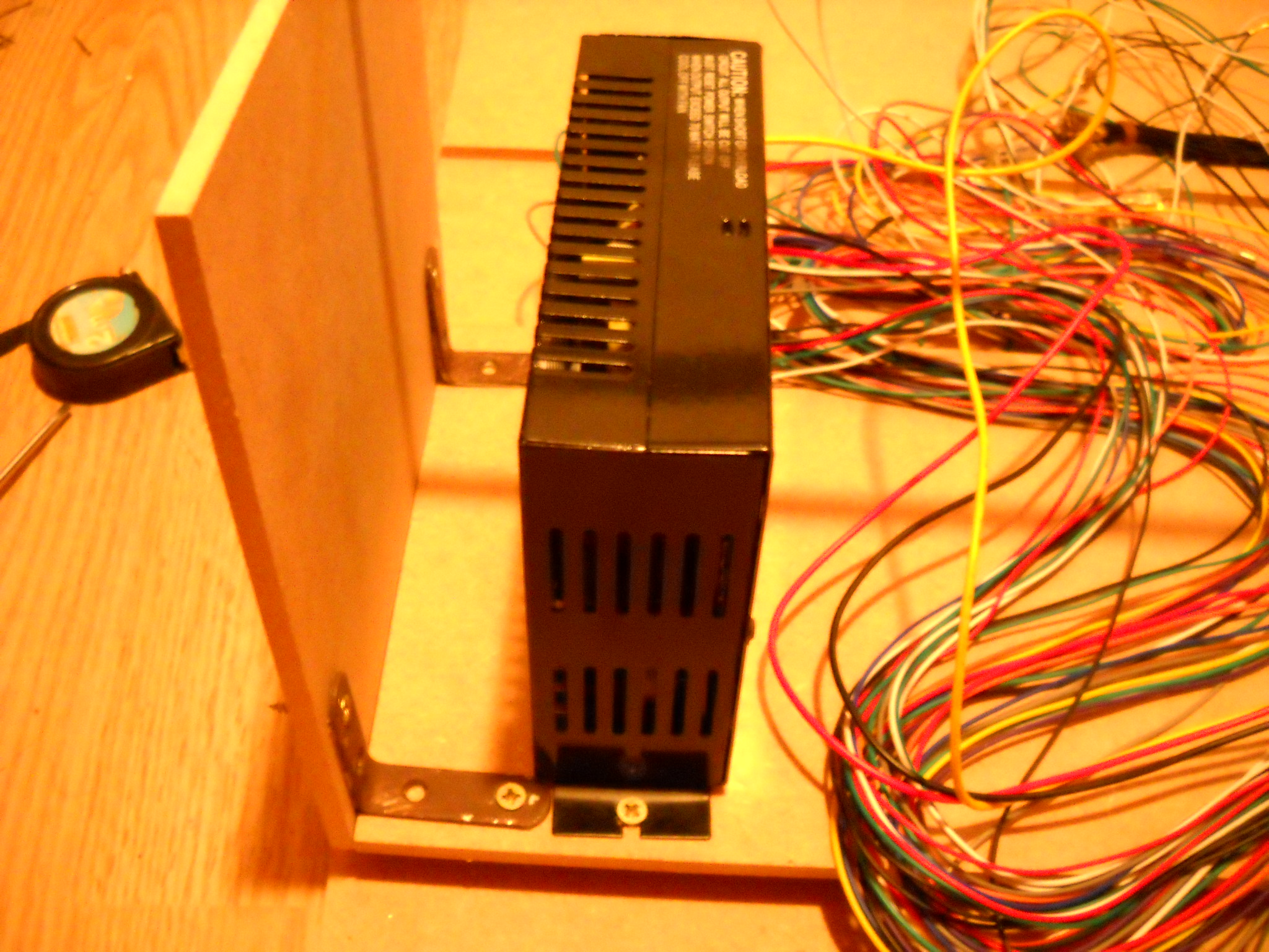

  • bonsoir, j'ai fait une sorte de supergun ou un banc de test un joueur :
    un bouton credit joueur 1 le bouton rouge rectangle en haut a gauche
    un bouton 0ne player le jaune en haut a droite
    les boutons joueurs six mais 3 cables pour le moment je ferai un kick harness apres :-\ :-\
    la bete se compose :         *  une alim borne (starcab)
                                 *  un cablage jamma (starcab)
                                 *  une prise peritel (peritel)
                                 *  un joystick boule verte (starcab)
                                 *  six boutons oldies (recup) (merci genevoix)
                                 *  un bouton credit rectangle (recup)
                                 *  deux boutons oldies jaunes (recup)
                                 *  six morceaux de medium (brico)
                                 *  une rallonge electrique + prise (recup)
                                 *  plusieurs equerres ... (recup)
                                 *  une grille aeration plastique (recup)
                                 *  2 enceintes bornes (recup)
                                 *  2 charnieres (recup)
    vu de l'ensemble a l'interieur de la boite :
    mon probleme est au niveau alimentation, surtout le reglage du + 5v mon alim ne fournit pas
    assez de jus pour un pcb un tiger road (original)(5,18 v) alors qu'elle alim me conseilleriez-vous ?
    un alim pc 5 volt reglable  ;D
    une alim arcade qualitee superieur  ::)
    ou derniere solution obiwan kenobi qui pedale pour me fournir du 5v et plus :o :o
    merci pour vos reponses et conseils ^-^ ^-^ ^-^ ^-^
    cette alim est la mienne mais ne permet pas le lancement du tiger road 5v a fond >:D >:D >:D
    « Modifié: Mardi 21 Décembre 2010, 00:09:02 am par sentinelle »

    Une alim pc a ses tensions réglables en principe... ce qui tombe bien c'est que c'est justement le 5V qui se règle et les autre tensions dépendent de lui (pour faire très court/simple) :D
    Donc en théorie dans ton alim pc t'as au moins un ajustable ;)

  • Tu ouvre l'alim, tu fais un peu de reverse engineering pour savoir où se trouve la régu qui s'occupe du 5V et tu tourne le potar (avec délicatesse ^^) :)

  • Bonjour.
    Ne serait-il pas judicieux de :
    • Diminuer au maximum la longueur des fils d'alimentation, surtout la masse (gros fil noir) et le + 5 volts (gros fil rouge). Sur le câblage dont je dispose, ils mesurent 85 bons cm, ils devraient pouvoir être au moins raccourcis de moitié.
    • De récupérer les chutes pour doubler la section de ces alimentations.
    • Sur le câblage dont je dispose, les broches A27 et B27 ne sont pas câblées. Si c'est le cas pour celui de Starcab, il vaut mieux les ponter avec les broches A28 et B28, puis ajouter un fil noir de forte section entre ces 4 broches et le bornier de l'alimentation.
    • La logique sur les cartes est prévue pour fonctionner avec du 5 volts ± 5%, autrement dit entre 4,75 et 5,25 volts. Donc autant régler l'alimentation à cette dernière valeur pour compenser les chutes de tension dans les câbles d'alimentation et les pistes imprimées de la carte de jeu.

  • Bien sûr, modifier la tension sur l'alim n'est à faire qu'en dernier recourt... il faut commencer par un câblage court, de bonne section, propre, etc... mais je pensais que c'était déjà fait :roll:

    Si tu peut pas raccourcir ben tu augmente leur section :)
    Une bonne alim arcade --> alim de pc
