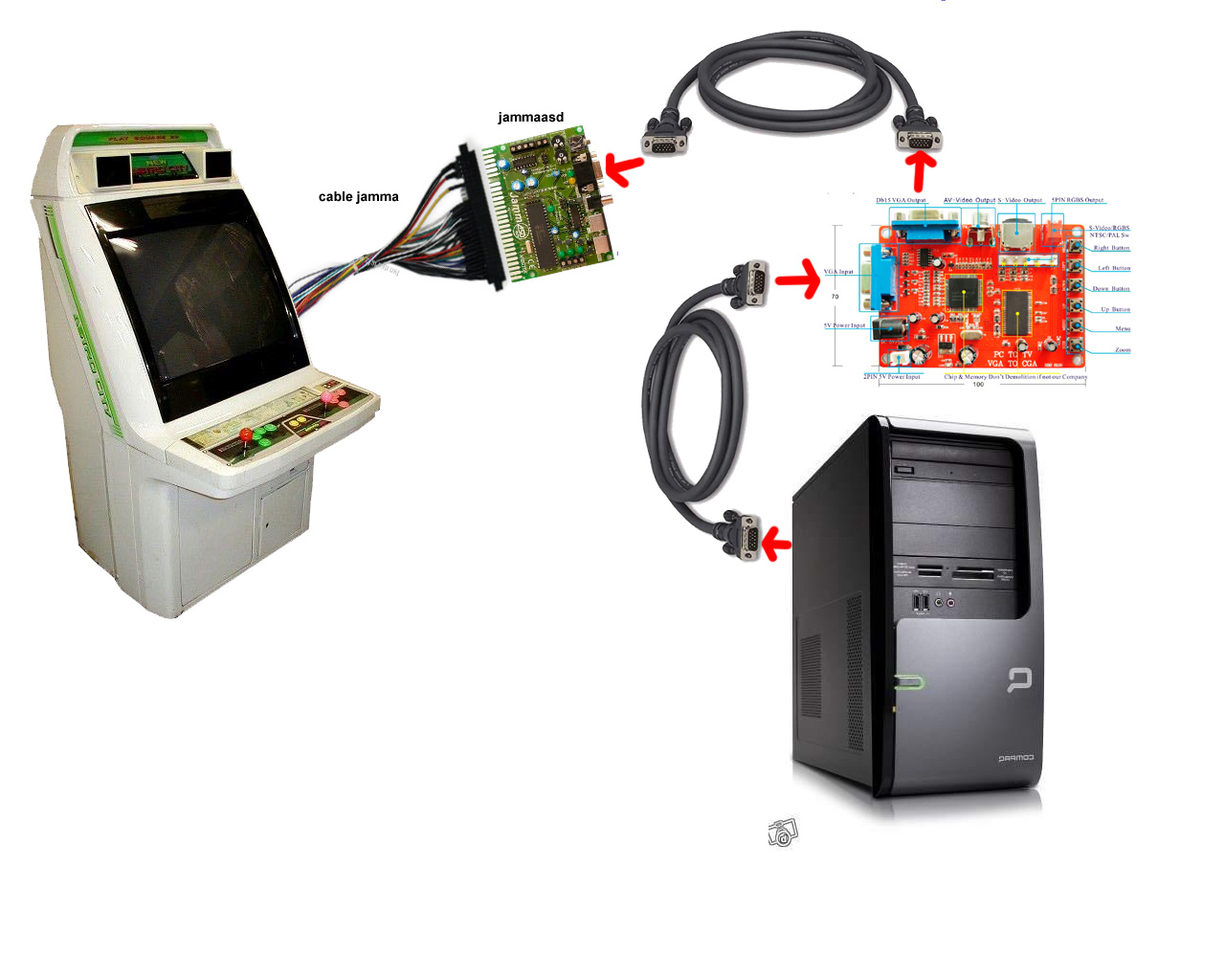

et l'adaptateur cga / vga il se place ou ? entre le jammasd et la tour ? =?=
oloman334
Bonjour est ce que ça peut fonctionner avec ce systeme ?  <:)
imacman
oloman334
 :-\ merci j'espère que c'est sur et que ça va marcher sinon ça sera de l'argent foutu en l'air :p
Solkan
Citation de: oloman334 le Mardi 12 Avril 2011, 14:29:45 PM
Ce qui est sur c'est que même si ca marche, c'est de l'argent foutu en l'air. Ce genre de converto est très cher comparé à une carte graphique compatible Soft15k
