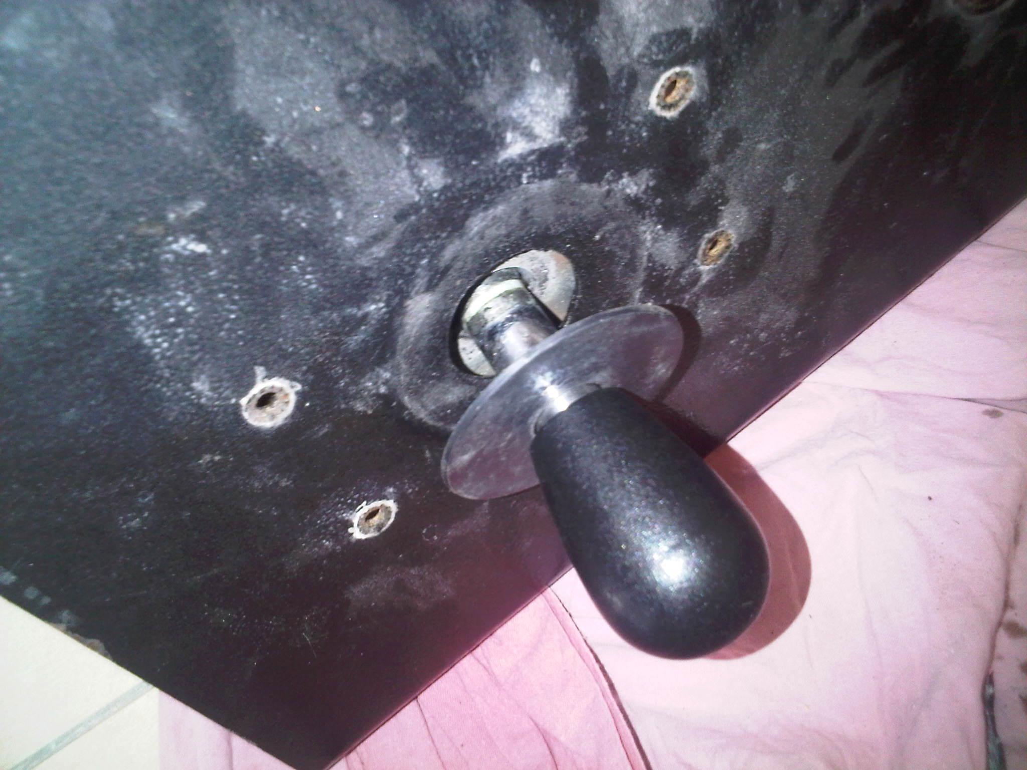

Hello, je suis en train de demonter mon control panel et la je bloque.
J'ai enleve les ecrous de l'axe, plus la petite cale en plastique mais je n'arrive pas a degager le joy de sa base. Et le stick poire est trop gros pour passer par le trou de la tole..
Quelqu'un aurait la solution svp ?
La poire ne serait elle pas vissée sur l'axe  :? et avec une pince multiprise, maintenir l'axe et tourner l'enbout du joy  =?=

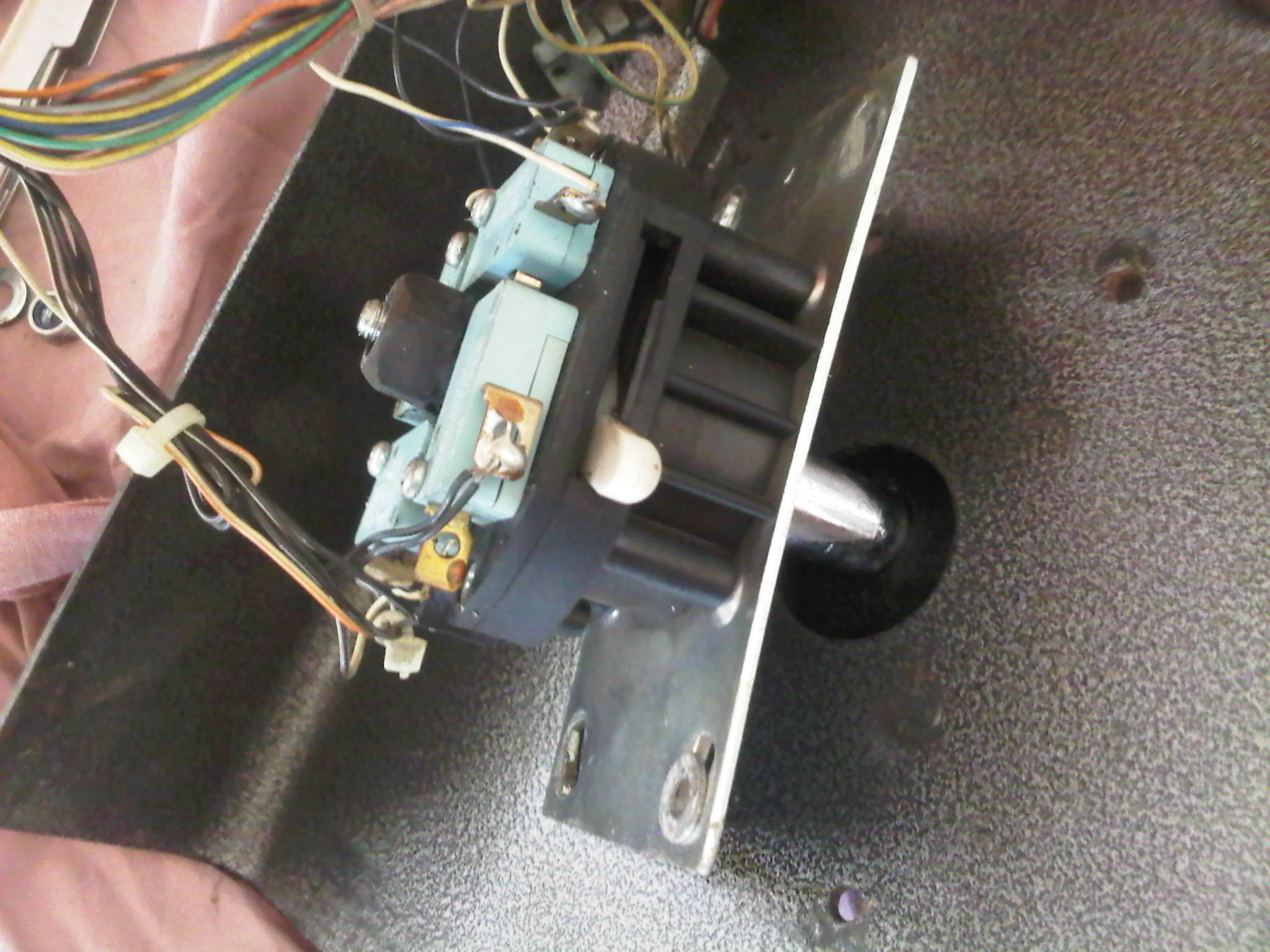

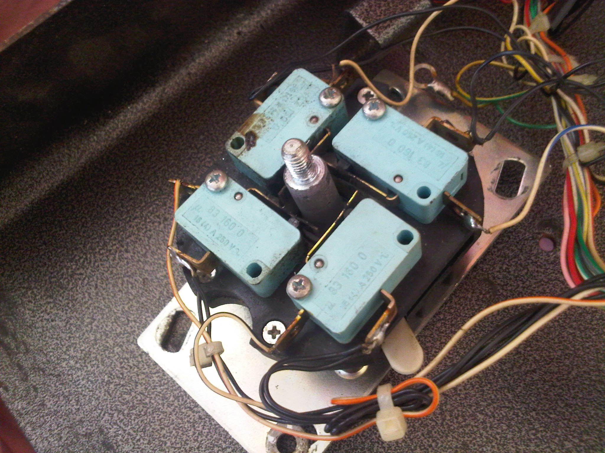

Ce qui est bizarre, c'est que la tige ne vienne pas.
Essaye de dévisser la platine à switch, il doit y avoir un circlips ou quelque chose commae çà.
parisiano
Okay, c'est bon j'ai du forcer au marteau. La crasse avait colle tout ensemble...
Une fois l'ecrou du bout de la tige ote, on a theoriquement juste a pousser ou frapper pour degager la tige.
Merci pour votre aide.  ^-
