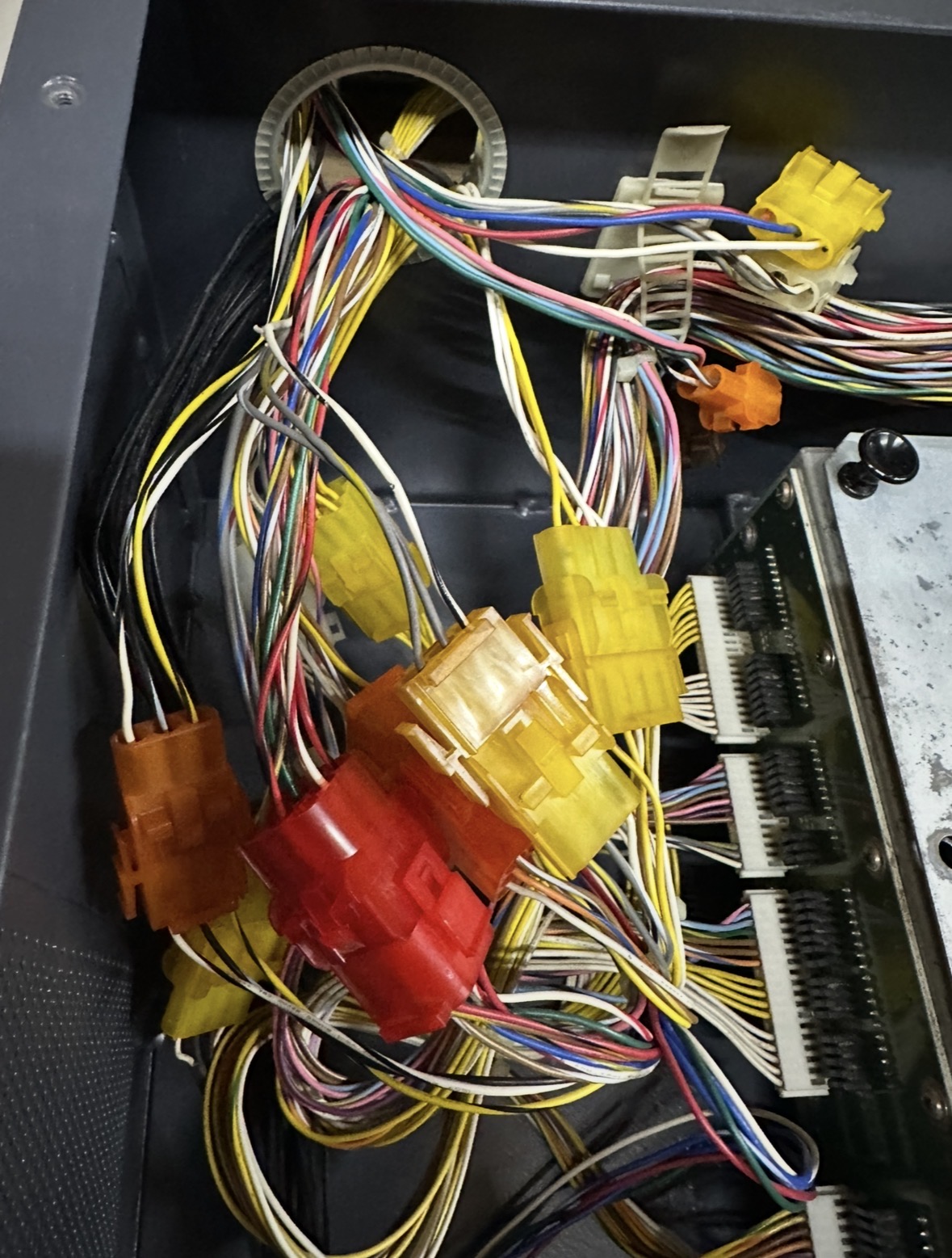

J'ai enfin installé la plaque avec les deux Cinch audio. Je dis « enfin » car je l'avais reçu il y a un moment déjà mais la trouvant « cheap » mon cerveau avait comme un refus de la poser.  ;D

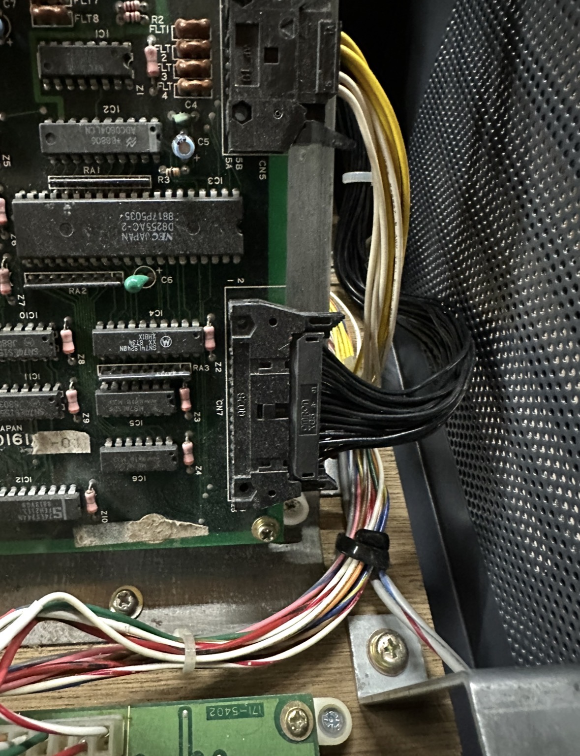

J'ai, ensuite, posé le câble qui relis la cage du PCB à la partie supérieure de la borne.
Trois connecteurs sont donc insérés sur la cage.

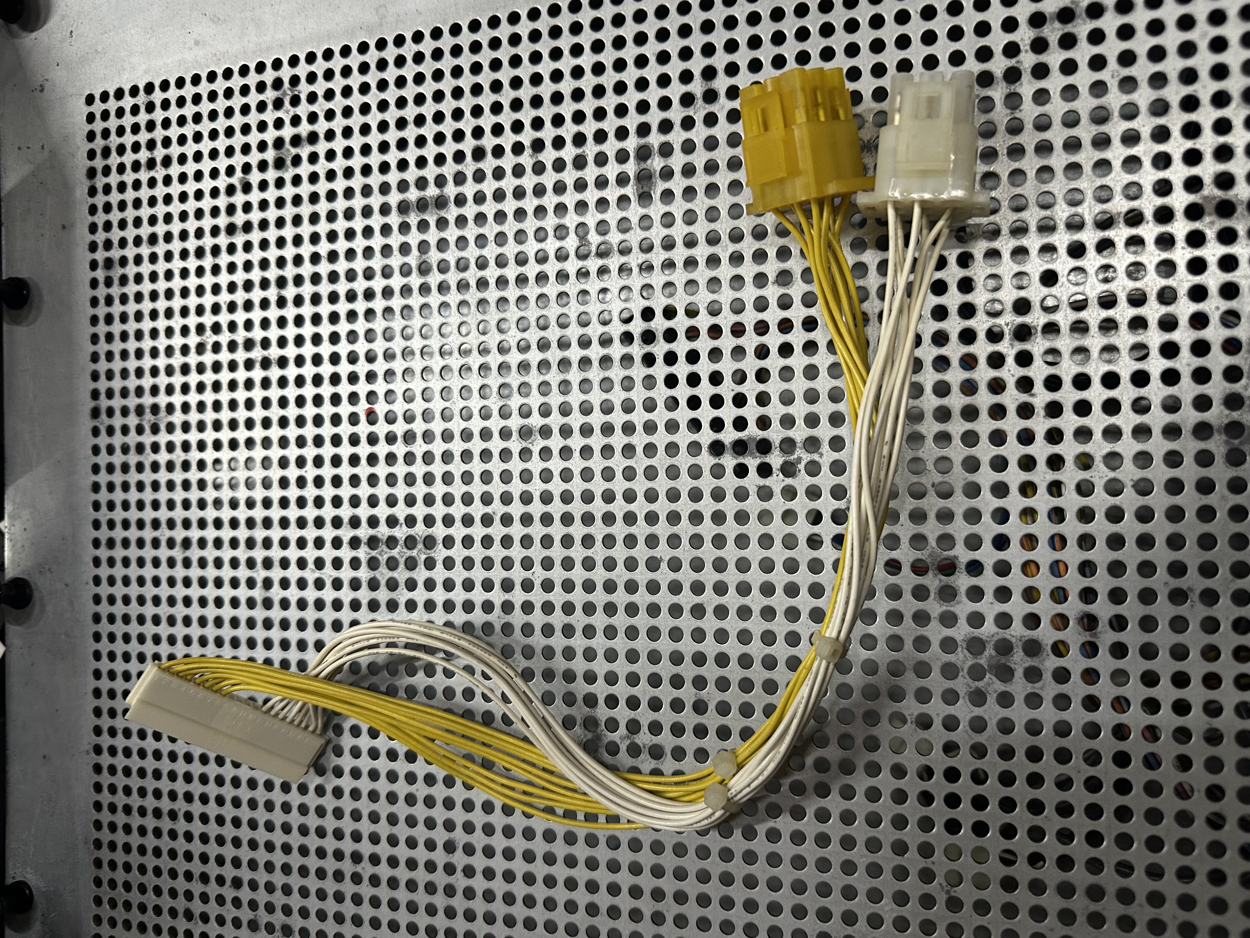

Je connecte le câble audio provenant de la plaque précédemment posée.
Vient, ensuite, le câble vidéo.
Ce câble permet la sortie du signal vidéo vers l'écran ainsi que vers l'AC Unit pour la sortie vidéo externe.
Je connecte l'autre câble audio qui, je l'espère, permettra aux deux hauts parleurs situés de chaque côté de l'écran de diffuser la douce musique du jeux :)

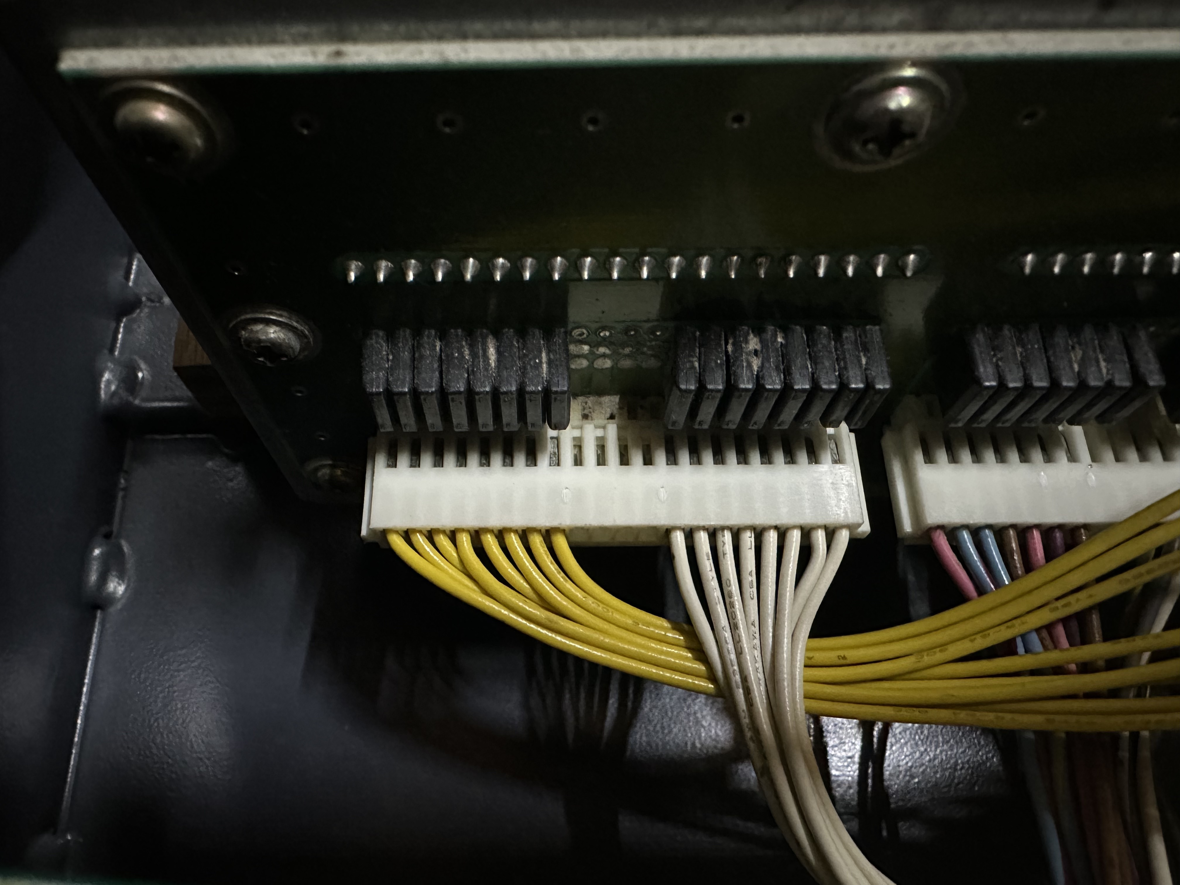

Pour finir par le câble qui va de la cage à la Driver Board qui va bientôt regagner sa place.
À suivre ...

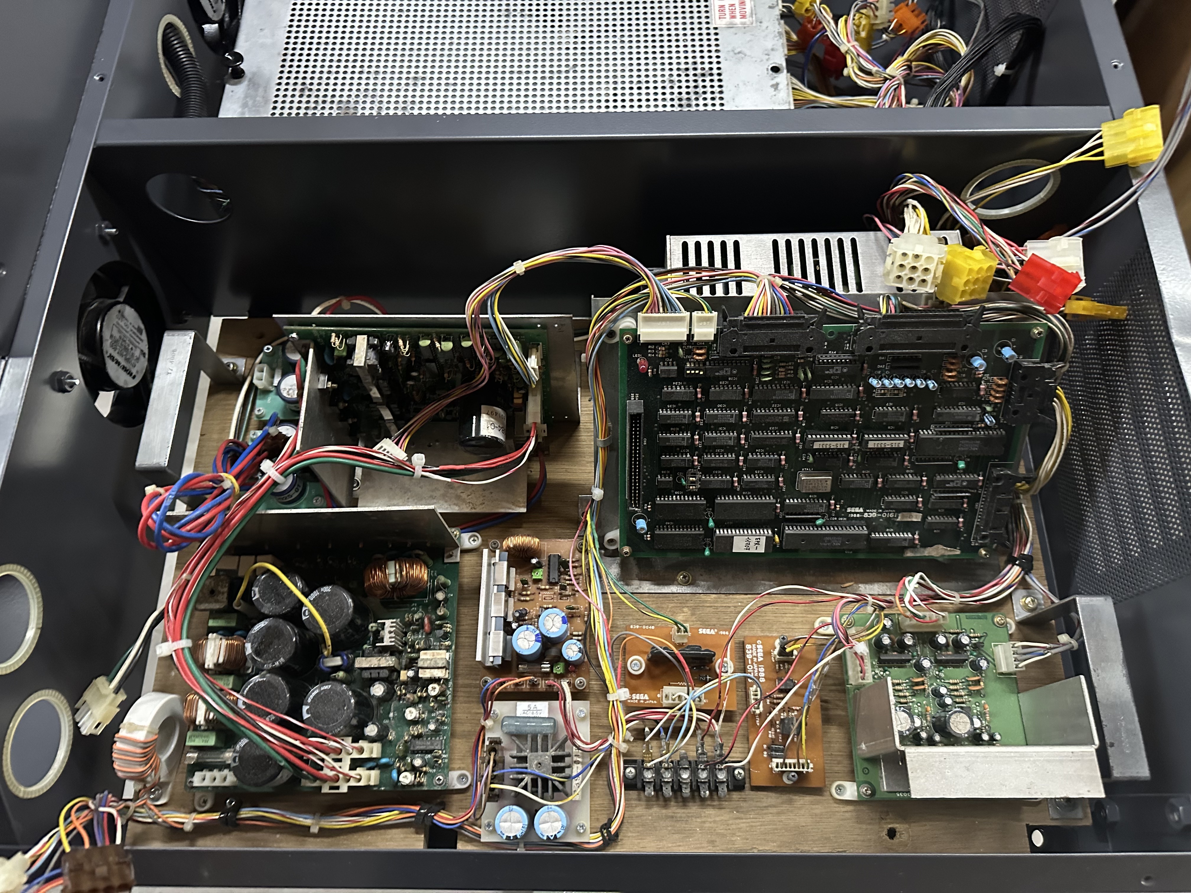

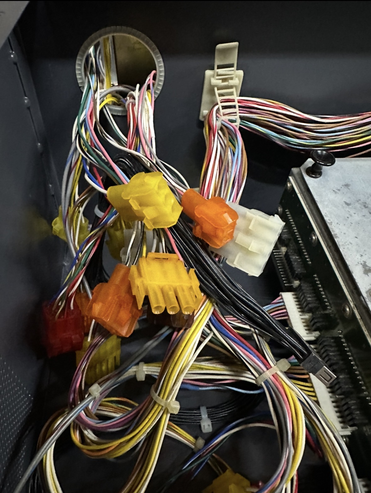

Maintenant que tous les connecteurs (ou presque) sont branchés coté Cage ...
Il est maintenant temps que l'Assy Power Supply B (YZ-40002) regagne son logement.
Ce qui va me permettre de connecter cette partie avec la cage et les autres connecteurs.
Et de brancher le dernier connecteur (Alim +5V et GND) sur la cage.
Pour finir par assembler les autres connecteurs avec une grande facilité puisqu'il y a juste a suivre les couleurs.
On branche le connecteur noir provenant de la cage sur la Driver Board.
Pour l'instant, les serre cables ne sont pas serrés me laissant la possibilité d'avoir du jeu pour le positionnement des cables.
A suivre ...

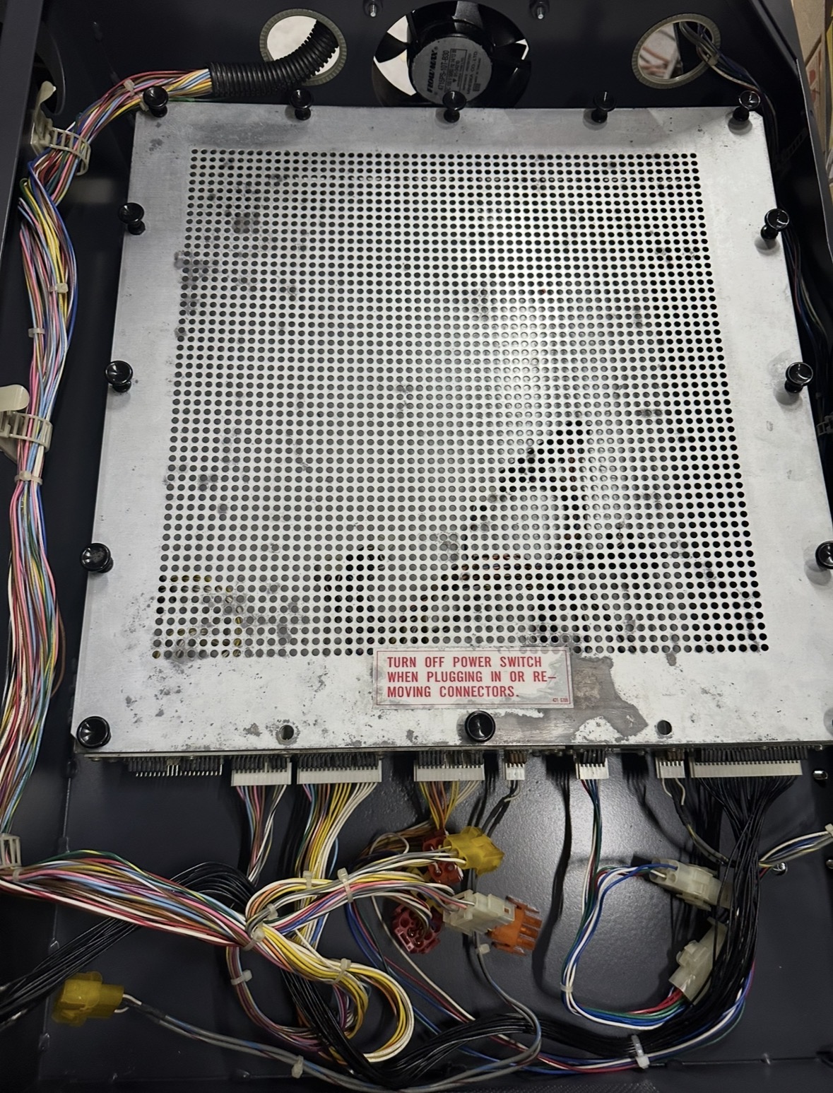

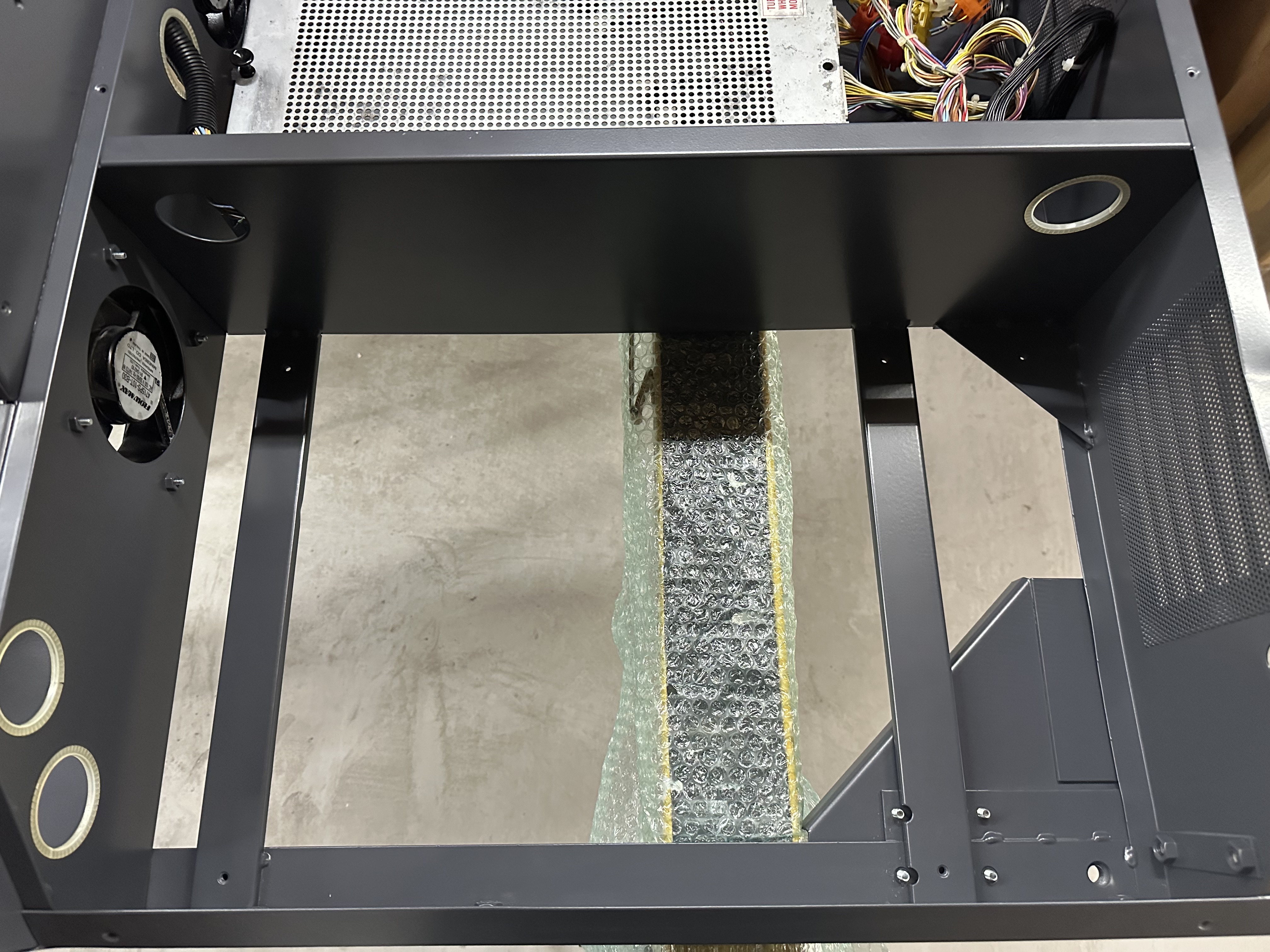

Citation de: mariobros3 le Lundi 03 Novembre 2025, 18:30:57 PM
Tu va penser que je suis un peu gonflé de faire cette remarque, moi qui n'ai jamais wipé l'ombre d'un coup de pinceau sur mes bornes, mais à chaque fois que je vois cette photo, à présent que la cage est replacée dans son superbe châssis thermolaqué, je trouve que le couvercle de la cage jure un peu...  :-[ Le reste étant tellement immaculé et semblant neuf, il est dommage que le couvercle ne soit pas plus propre, plus beau :). Au point où tu en es, l'ensemble gagnerait en homogénéité si tu repassais un coup de bombe de peinture gris métallisé sur le couvercle de la cage (certes, cela demanderait de refaire également l'étiquette...).
Au premier qui dira que c'est l'hôpital qui se fout de la charité, je serai bien obligé de dire qu'il a raison !  :D
Même si on ne commente pas beaucoup, crois bien qu'on se délecte de chaque nouvelle publication  ^- !
mariobros3
#773
Je suis totalement d'accord avec toi et, à chaque fois que j'ai posté une photo de la cage, je me suis fait cette réflexion.
Je l'avais fait sur la cage de l'After Burner DX (peinture) mais, cette fois ci, je pensais trouver un autre moyen pour garder son état d'origine. J'entends par là ne pas appliquer de peinture et essayer de trouver un moyen pour que le couvercle retrouve son état d'origine.
Au jour d'aujourd'hui, je n'ai pas encore trouvé.
Je vais donc, à terme devoir passer par le coup de bombe ...

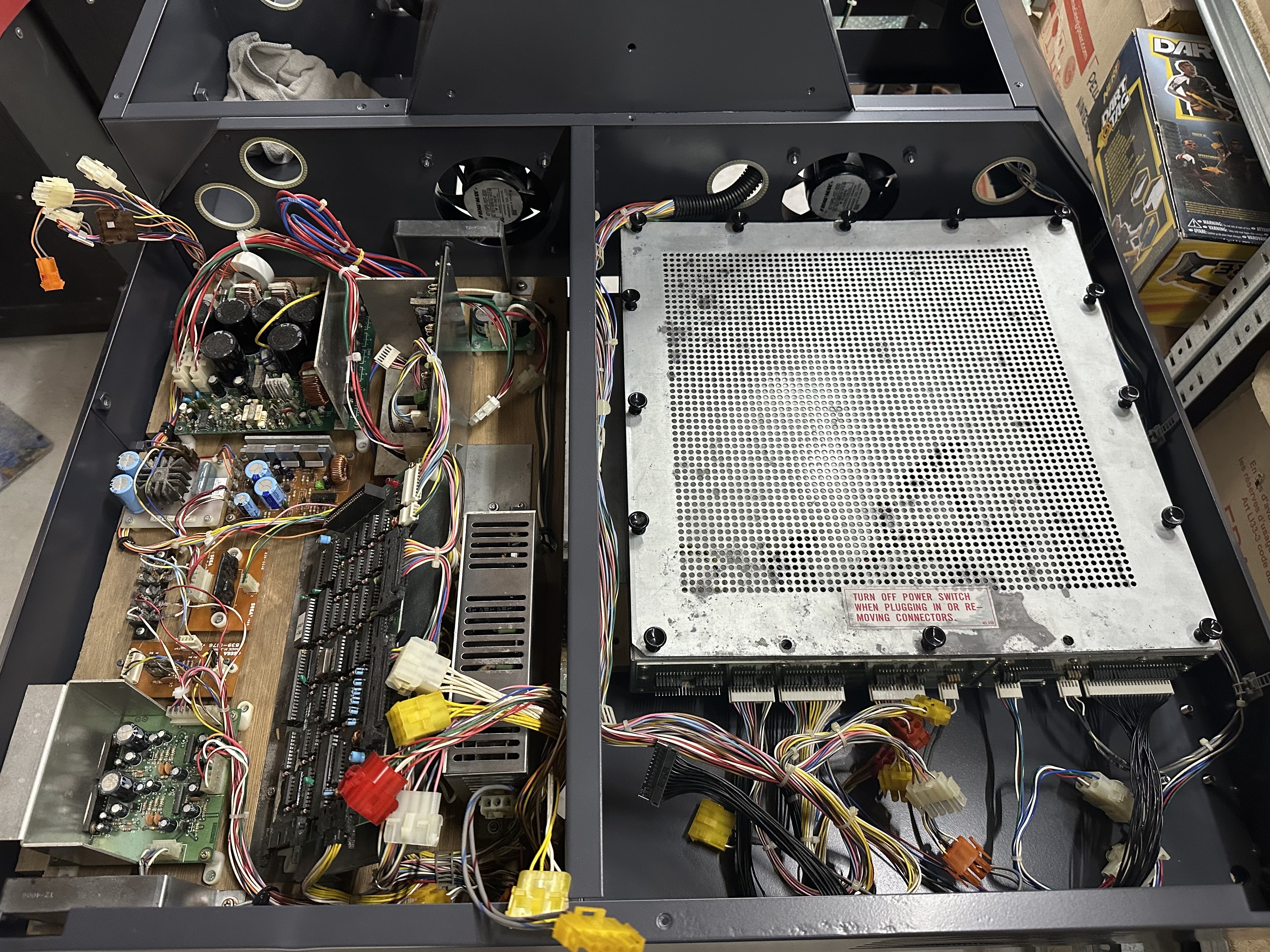

Deuxième petit plaisir du jour : réintégrer l'Assy Power Supply A dans son emplacement d'origine qu'elle avait quitté il y a 14 ans.
J'ai réparé les fils abîmés avec de la gaine thermique.
Branchement des différents câbles.
Celui de gauche part vers le transfo 5V et celui de droite alimente la carte SW Reg 90-240V + 90V.
Ventilateurs :
Et le câble qui vient de l'AC Unit.
D'ailleurs j'ai un doute sur le passage de ce câble à l'intérieur de la borne.
Je vais ré examiner mes anciennes photos pour suivre le bon chemin.
Pour finir, une vue générale :)
