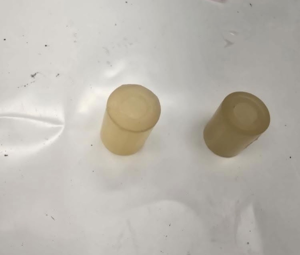

Sinon, cela faisait un moment que je cherchais des « STOPPER RUBBER Ø10 » si possible en Europe. Ils vont me servir pour le Control Unit (le Joy).
J'ai enfin trouvé.
La personne qui me les a vendu les fabrique lui même.
Je devrais les recevoir très prochainement.

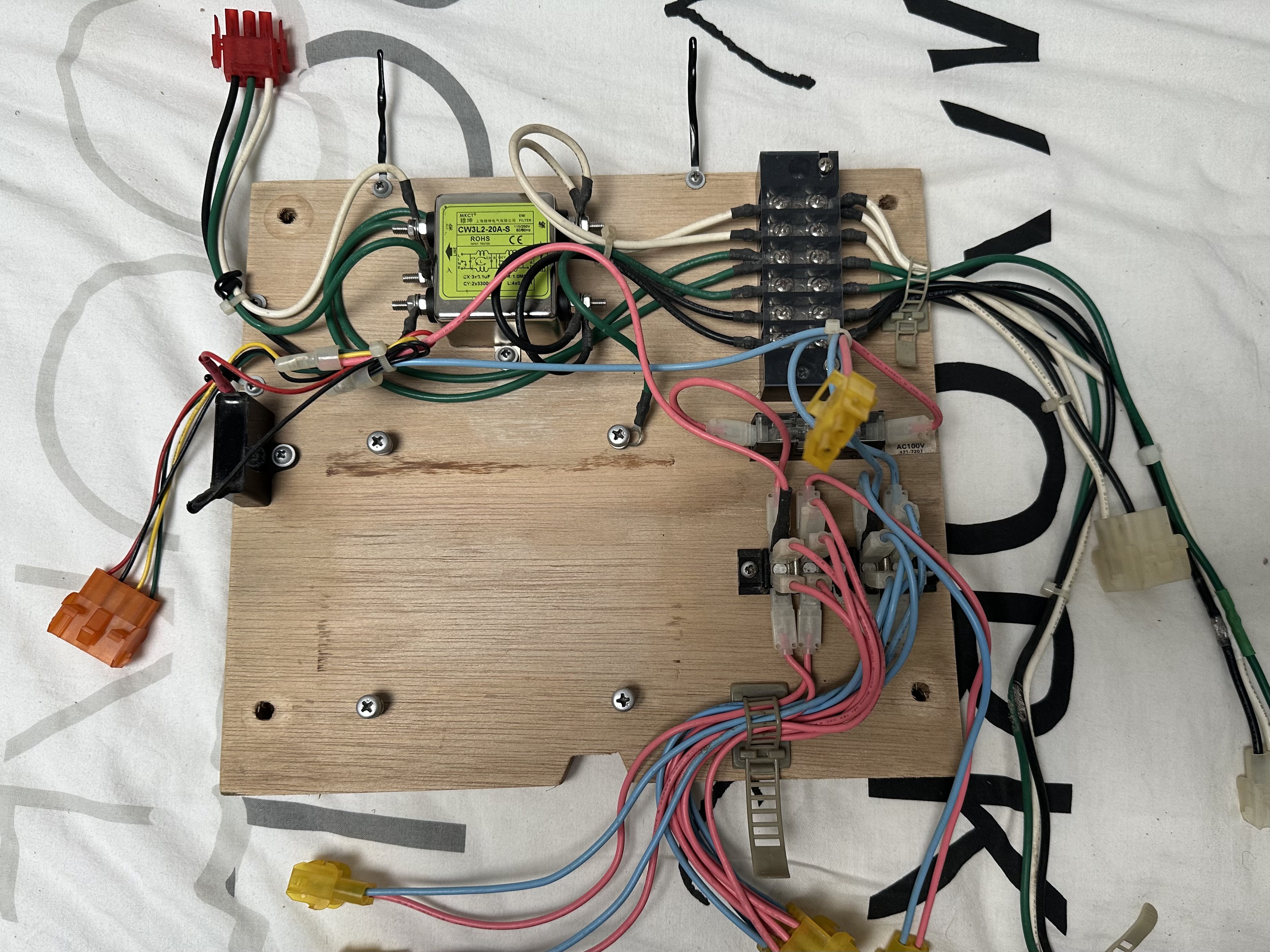

Ce matin, je me suis occupé de l'Assy Power Supply A. La planche où se trouve le transfo (220V-110V), le filtre et les divers câbles qui alimenteront la borne.

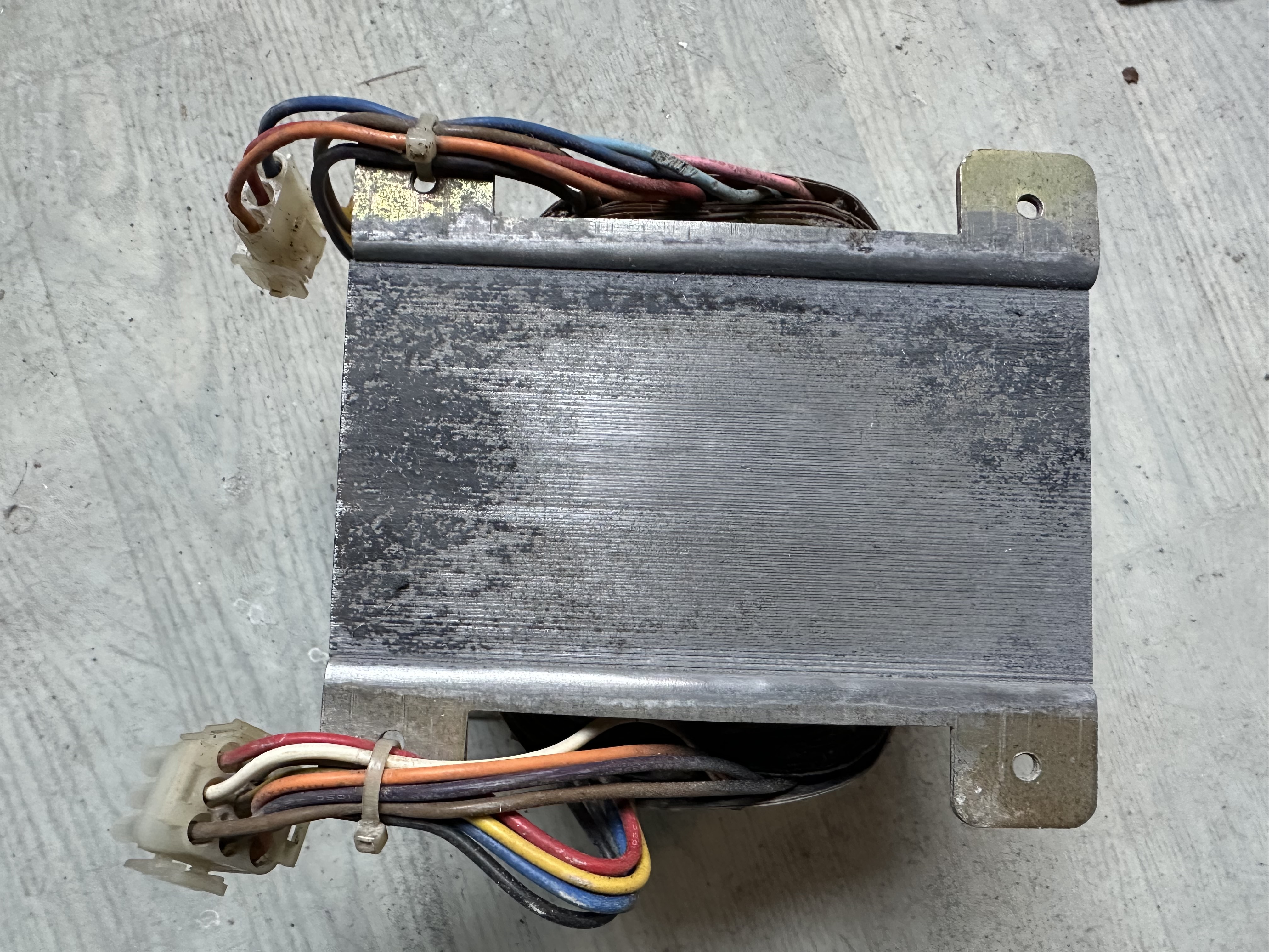

J'ai commencé à décaper le transfo afin d'enlever la rouille.

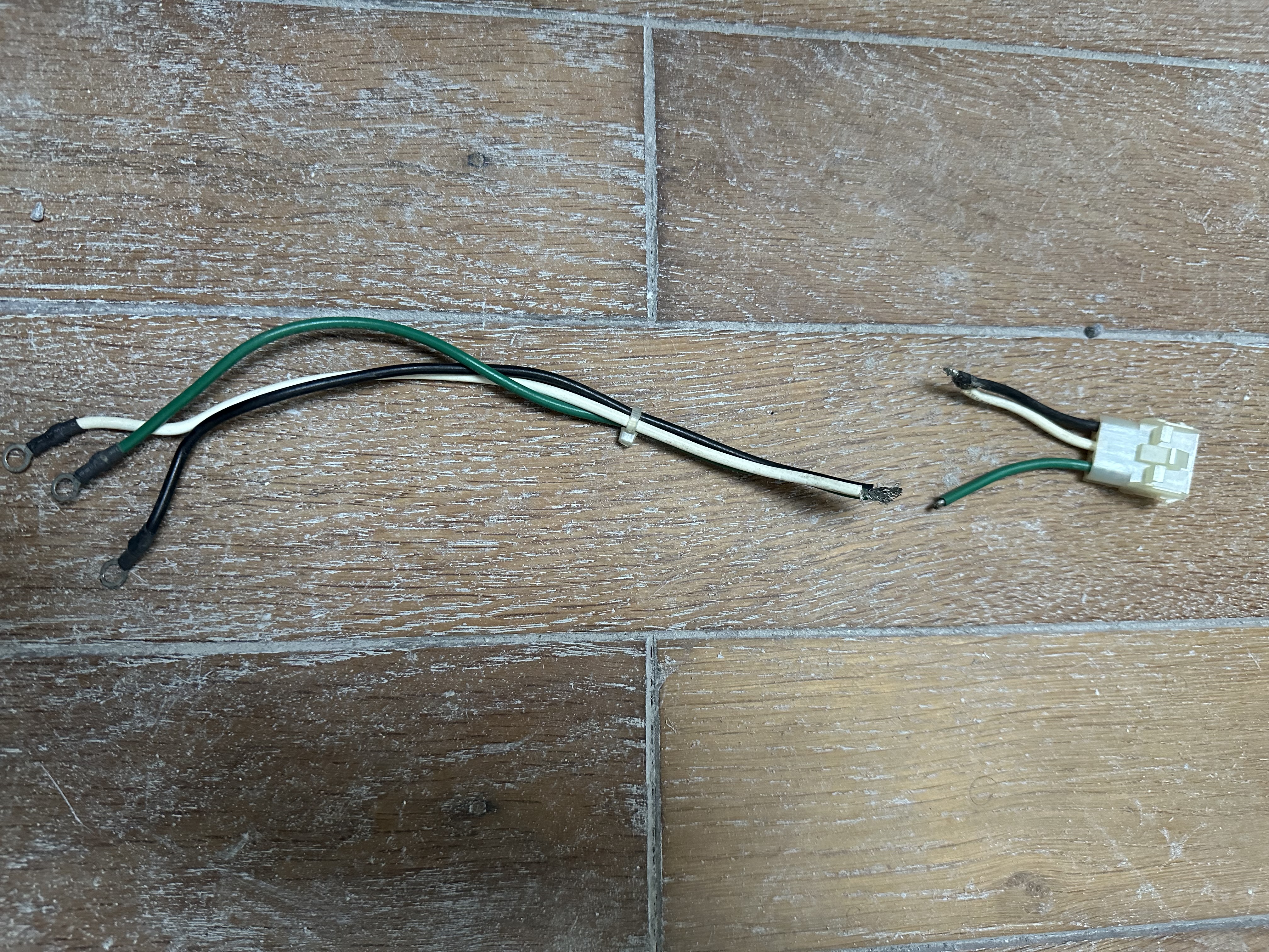

Je me suis occupé du dernier câble rongé.
Et j'ai réinstallé le tout sur la planche.

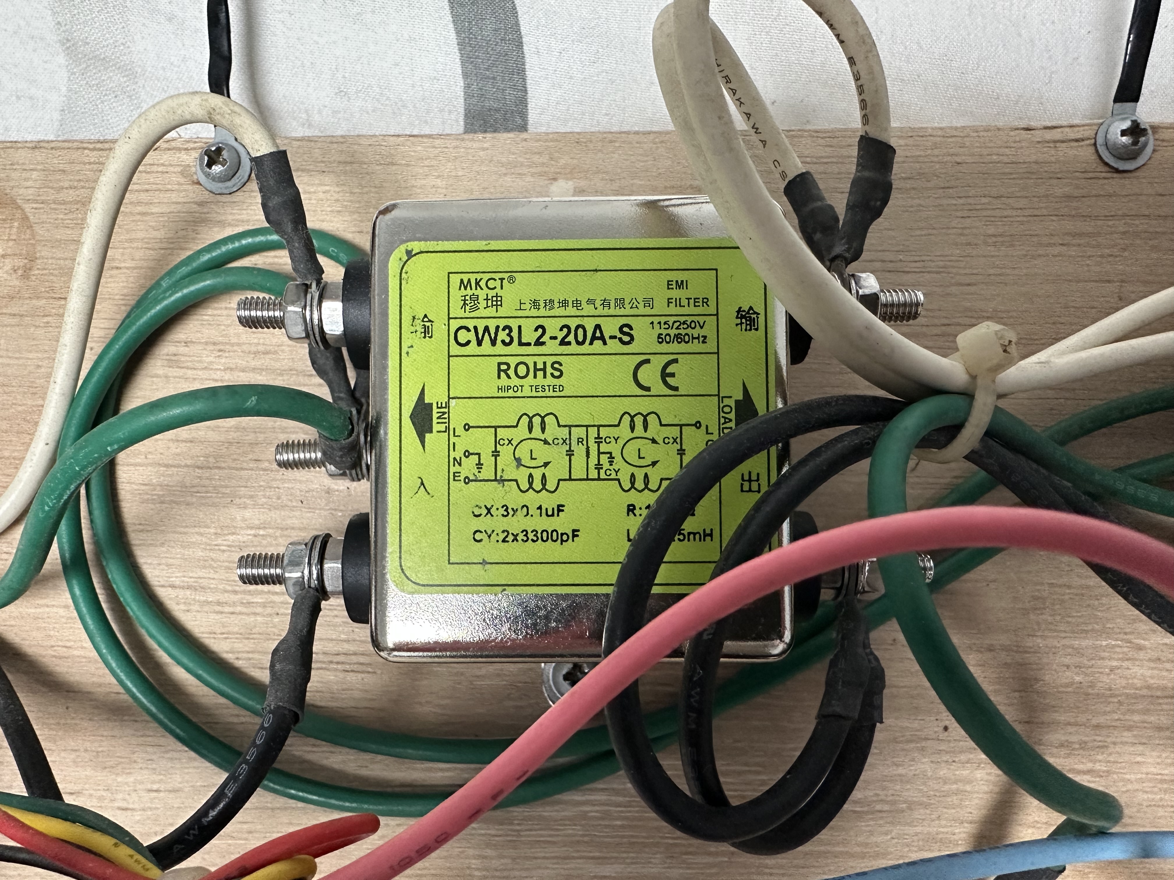

Avec un nouveau filtre comme vous me l'aviez conseillé :)
Je devrais donc bientôt pouvoir la réintégrer à sa place.
