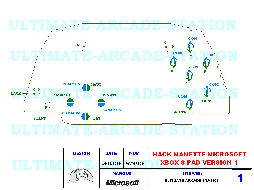

Je suis en train de faire un hackpad (essayer en tout cas) sur des s-pad (version 2).
Je galère (j'en ai bousillé deux) au niveau des pastilles à grater pour trouver le cuivre.
J'ai tout essayé, doucement, plus fort rien n'y fait la soudure ne prends pas ou le contact est foutu.
J'ai je pense pas mal lu mais je ne comprends pas donc si quelqu'un peut m'aider là je sèche.
Voici mes lectures du moment :
http://slagcoin.com/joystick/pcb_diagrams/xbox_diagram3.jpg

Le top perso pour gratter c'est avec un bistouri, ou au dremel, mais alors, faut y aller treeeeeeeeeeeees lentement et pas trop fort, et pas oublier que, si je ne dis pas trop de conneries, la masse et le bouton sont sur la même pastille mais divisée en 2, donc tu peux gratter, mais ne mélange pas la masse avec le bouton, sinon, ca devient chaud à réparer...
sur la photo, on voit bien le problème de la masse qui est mélangée au bouton sur le circuit:

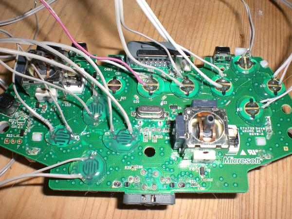

Je gratte doucement avec un tournevis de précision, la pastille passe de noir à grise puis vert (y'a plus de pastille quoi). Je ne passe jamais par la couleur cuivre comme je vois sur toutes les photos.
Je n'y comprend rien du tout, je ne vois pas ce que je ne fait pas correctement.

Le vert que tu vois, ca doit être la résine de la PCB, autrement dit il n'y a pas de cuivre sous le carbone ! (ca m'est déjà arrivé sur PS2, quelle merde).
A part utiliser de la colle conductrice (voir chez conrad.fr) et espérer que ca tienne, je crois que tu es coincé avec ces pads.

Oui, c'est ma deuxième solution, c'est souder au dos. C'est plus compliqué car les soudures sont plus petites mais je vais faire ca ou trouver d'autre S-pad qui ont l'air de fonctionner (C'est avec ca que j'ai déjà fait mais bon).

En fait j'ai fait des tests sur chacune des pastiles en grattant de plus en plus, c'est pourquoi j'arrive au PCB.
C'est des officiels mais j'ai aussi 2 manettes madcatz, je vais peut etre essayer mais en fait je n'ai pas le plan de ces manettes là.
J'en conclue surtout que certains modèles ont du cuivre d'autre non c'est tout.
Petite question, d'aprés vous les manettes que j'ai ratées, est-ce que ca peux marcher si je tente hack sur les pistes alternatives?
