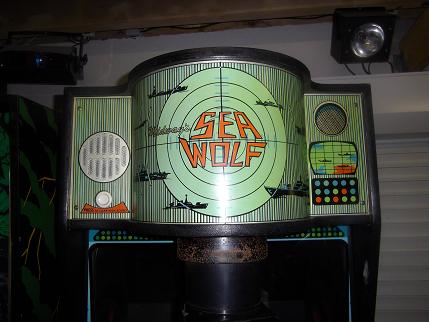

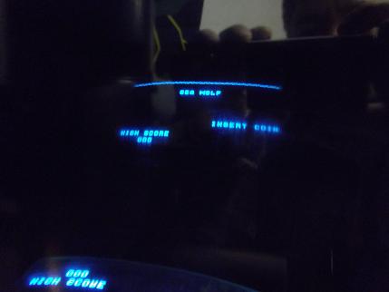

Alors petite avancée  ^- . J'ai maintenant l'affichage du jeu et j'ai même pus y jouer  :-)=. Cependant, c'est bourré de bugs. Par exemple, il se met en route tout seul, parfois impossible de mettre des crédits . Mais je suis content car ça avance . En contrôlant mon 5 volt sur la carte, je me suis aperçu qu'aucune des prom étaient alimentées et en y regardant de plus près, toutes les pistes qui alimentent les prom étaient coupées ou plutôt fondues ( même allure qu'un fusible gillé) . J'ai juste refait les pistes et là miracle, l'affichage du jeu est apparu  :-)= :-)=
voila quelques photos (désolé pour la qualité   ;D )

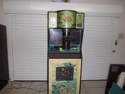

vu de l'écran:

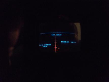

Vu du périscope:
Je vous laisse, je m'y remet  ^-

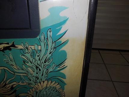

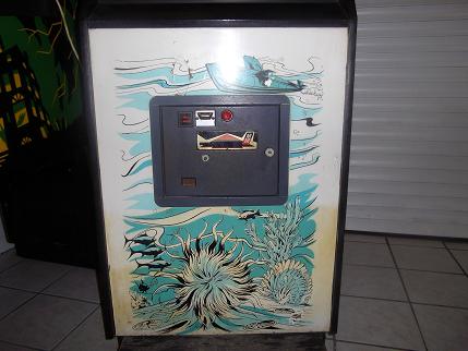

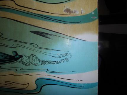

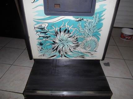

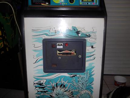

Allez, je me répond à moi même  =:)) . J'ai trouver la solution miracle pour nettoyer le meuble  ^- . De la laine d'acier (super fin), du "polish rénovateur" (utiliser pour rénover les carrosserie de voiture ) et beaucoup d'huile de coude  ::).Voila le résultat en photo :
Je vous laisse car je vais finir  :)

Citation de: peterbird le Samedi 14 Janvier 2012, 12:41:12 PM
Merci pour le tuyaux. Ma SI te remercie  <:)
Pour la taille de la laine de fer, il y à des "catégories" comme pour le papier de verre ?

peterbird

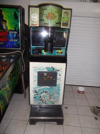

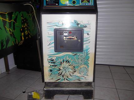

Citationsa marche bien ton truc de la laine d'acier avec le polish , mais sa te donne un rendu brillant ou mat? tu termine avec de l'ouate pour avoir fini nikel?
Le rendu est plutôt brillant . Je ne pense pas aller jusqu'à la ouate car le résultat me plait déjà pas mal . je viens de finir la partie avant et je suis plutôt content  =:)) .
avant :
après:
