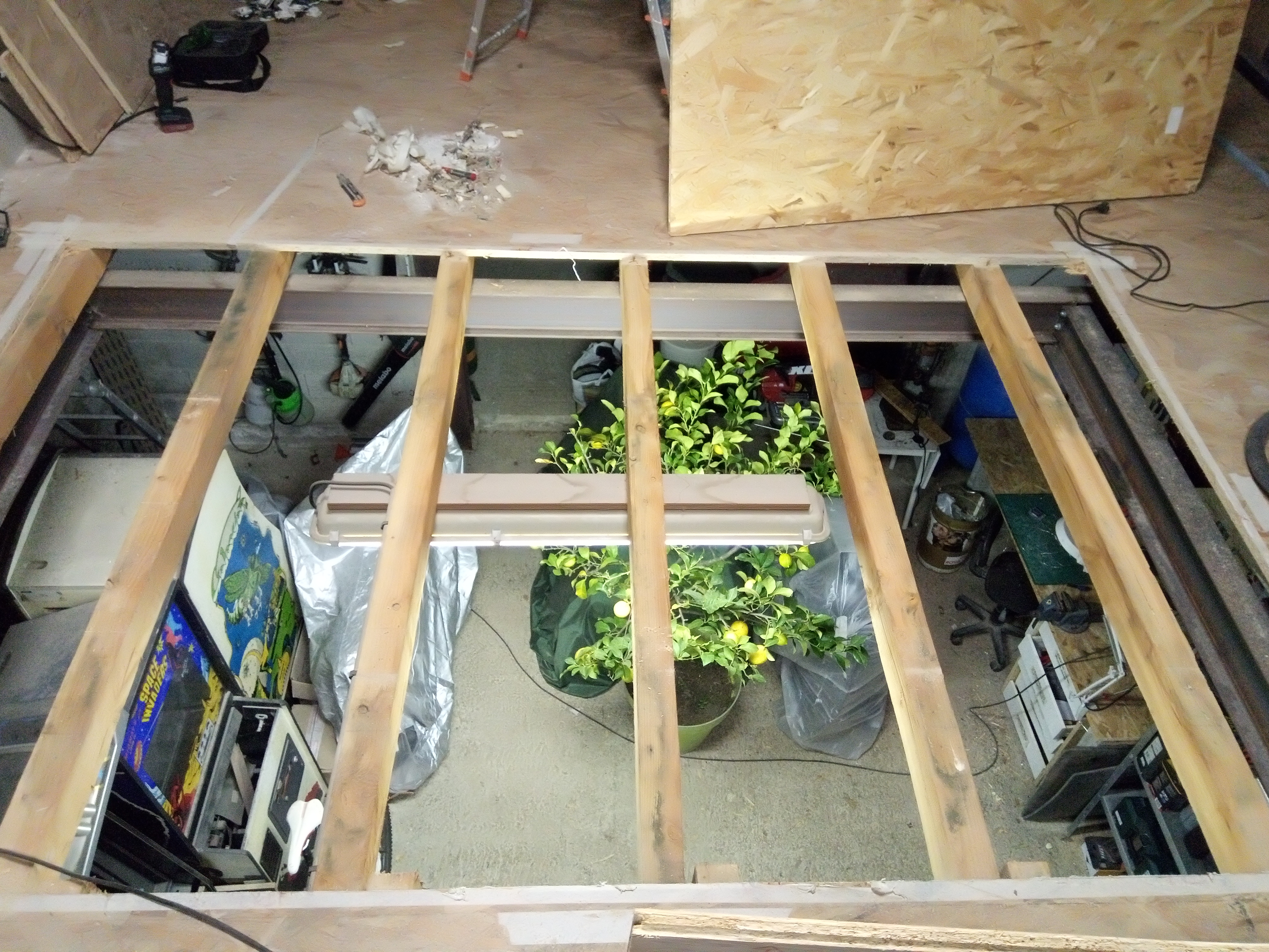

On continue à découper tous les chevrons pour créer un trou béants environ 3mx2m...
Y a de la place pour passer la virtua racing dx
Mais n oublions pas que ce modèle de VR a une largeur de 140 cm...donc un gros cul... =:))

Tout ça pour ça :D: reboucher le trou que j ai réalisé une semaine avant... ;D
Au final j ai doublé les chevrons ,tous les 30-35 cm environ.
Je verrai si je rajoute les IPN transversalement plus tard...
Je dois ajuster encore un peu..il me manque des chutes de Chevron pour finir de boucher les interstices entre les chevrons....

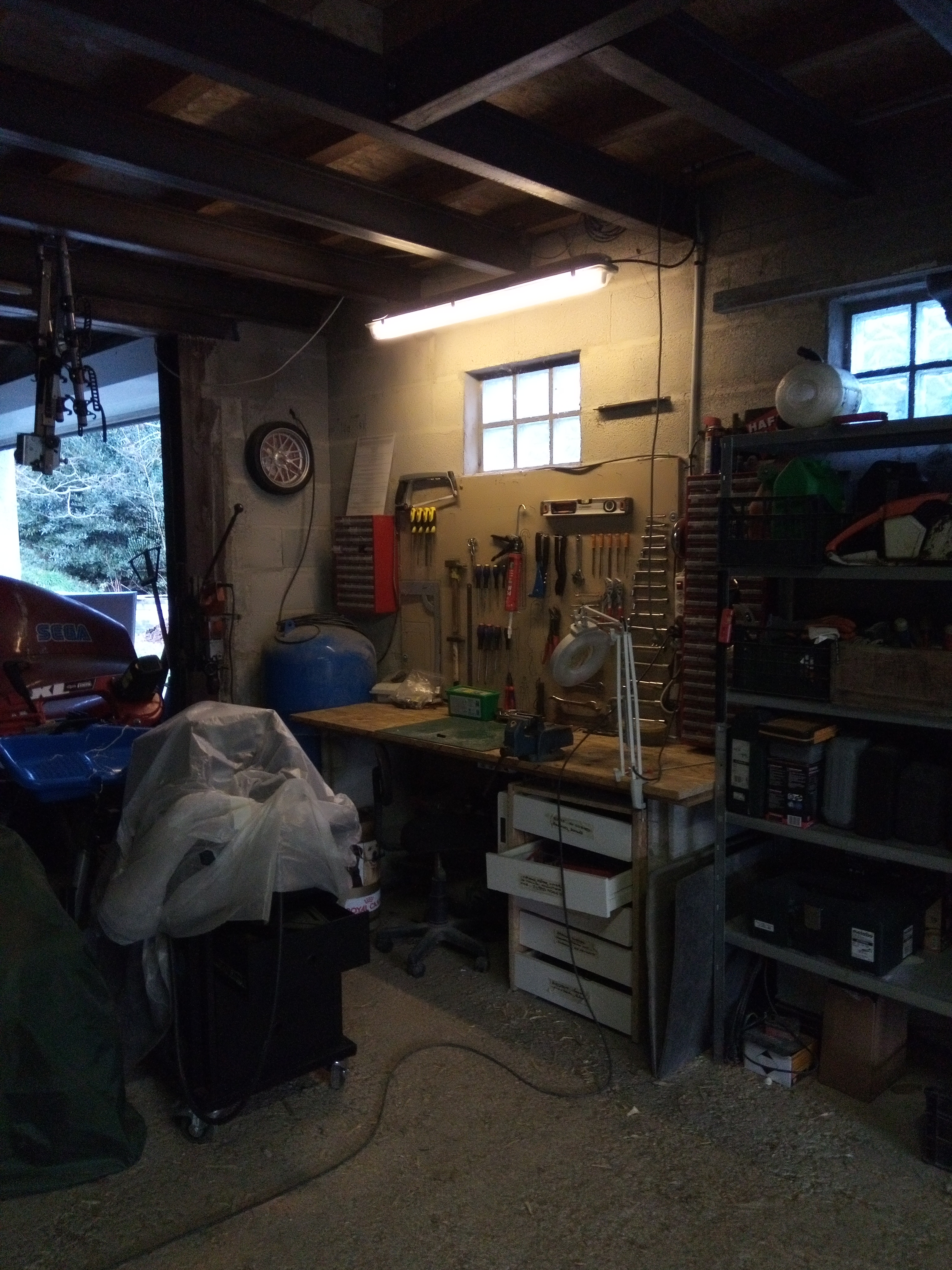

J ai décalé la lumière et recréer en plus un Point lumineux au dessus de l établi...j y vois mieux  =:))

J avais prévu dans mes plans la création d une trappe..
Elle va me servir pour monter les bornes.
Je n ai que ce moyen là où sinon je passe par l échelle  :?
Ce serait compliqué par l échelle :D
Quand j'ai refait le sol après que celui ci ait pris l eau et gondolé par conséquent, j avais dans l idée d une trappe mais je ne savais pas trop où la placer et les dimensions...
J ai su où la réaliser après avoir renforcé le plancher en doublant le nombre d ipn.
J ai donc créé un chevêtre en fer pour la trappe.
Il fallait donc découper le trou.
Cette trappe sera bien sûr ouvrable,et, les chevrons démontables .
Les chevrons servent de renfort aux dalles d osb
Je rajouterai en plus si besoin selon la disposition des bornes et le poids de celles ci ,un IPN traversant le chevêtre dans la longueur pour soutenir les chevrons
J espère que j ai été clair..
Pour la lumière ,c est celle du garage en dessous.
Un néon était accroché  sur les chevrons  de la future trappe.
J ai donc du le déplacer.j en ai profité pour repiquer sur celui ci la ligne  pour mettre un néon sous l établi
