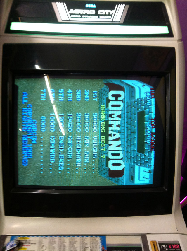

  • Well, j'ai essayé sur mon Astro...
    ...et hormis le tearing en haut de l'image, cette pcb est bien capable de balancer du CGA.
    A voir maintenant quelle est la différence entre le moniteur et la TV via scart.
    Un signal manquant peut-être (une synchro) ? Une bidouille à base de LM peut-être pour chopper l'image sur une TV ?
