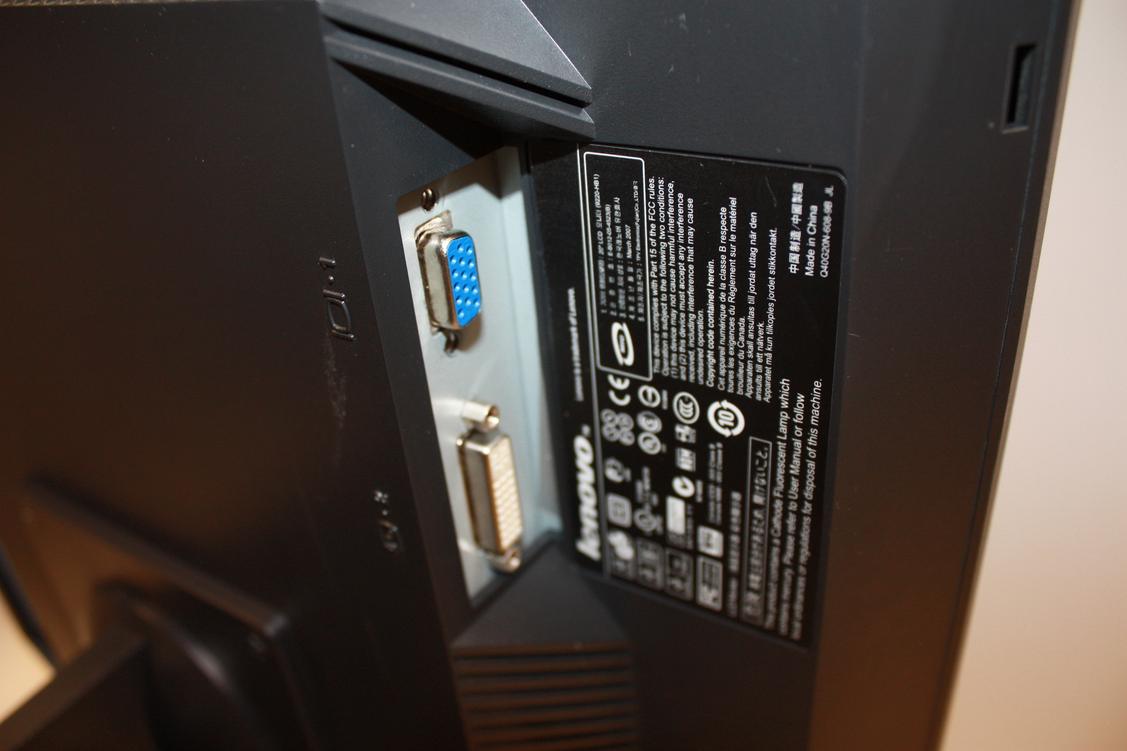

Pour terminer voici l'écran que j'ai trouvé, une Lenovo L201P réception ce mercredi normalement  p=)

Sinon, j'ai reçu hier mon 20 pouces 4/3 LENOVO L201P, ben il s'allume, affiche le bureau windows puis écran noir  >:D
J'ai regardé sur la notice, changé de câble, etc, rien n'y fait  :-((
J'ai envoyé un message de réclamation, j'attends  )::(
