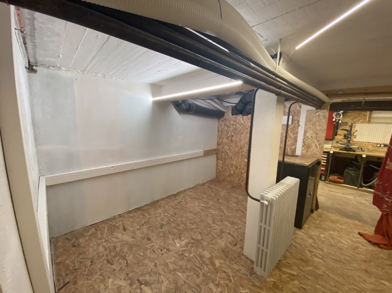

Mon beau-père a vitrifié le sol de la salle « arcade » cette semaine.
Ce week-end j'ai fait du câblage. Au programme, prises un peu de partout et lumières. Pour les prise je trouve qu'il en manque sur les murs en osb mais j'ai toujours la possibilité de rajouter. Chaque groupe de 4 prises est un demi circuit avec 4 phases + 1 neutre + 1 terre. Les 4 phases le permettent de piloter les prises séparément si je le souhaite. Sur  un circuit, je peux mettre 8 prises. Rien ne m'empêche donc de transformer un demi circuit en circuit complet en rajoutant 4 prises supplémentaires mais je pourrais seulement en piloter 4 (ou 4 groupes de 2).
Pour la lumière ici, j'ai fixé une planche osb sur la poutre béton, ça me servira pour mettre des déco et j'ai mis le bandeau led dans l'autre sens.
De l'autre côté, je me suis servit de la chute de profilé à 45 qu'il me restait. Notez également que je n'avais pas assez de goulotte pour aller jusqu'au bout alors j'ai fini avec des chutes d'osb. Ça pourra toujours me servir pour rajouter des prises si besoin. Et je pense que oui puisque j'avais prévu le pachislot sur le coffre et j'ai oublié la prise (je viens d'y penser tiens  :D ).
Ça prend « couleur » avec toutes ces prises.

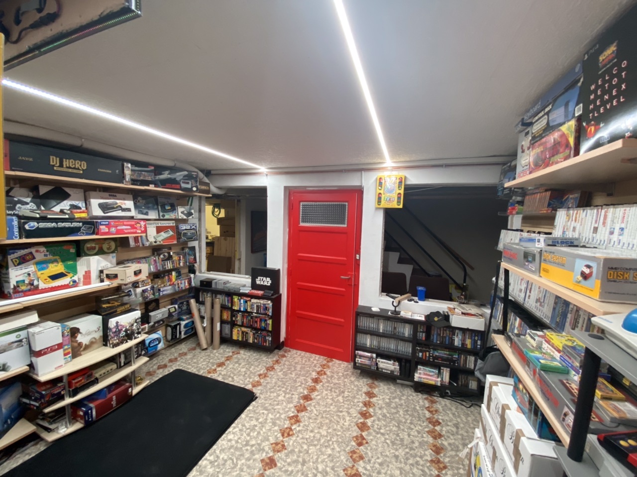

J'ai fini dans la salle console pour les lumières. Reste à faire un coffre au milieu pour les tuyaux et les gaines. Les fils pendouillent un peu mais ça fera l'affaire pour l'instant.
On se fait un match, les bleus contre les rouges ?
Vue du couloir. Il me reste à faire les vitrines et je pense aussi que je vais réutiliser le vieux bar que mes beaux parents s'étaient acheté après leur mariage et qui me suit depuis les débuts de ma vie d'arcadien
Pour les tableaux, c'est pas définitif, je les ai posés à l'arrache pour éviter qu'ils ne restent posés contre un mur sur le sol. Et puis ça donne une ambiance  ;)
Bon il reste du taf, mais je n'ai plus le choix, le camion est réservé pour samedi soir. Il faut encore que je prépare des rampes pour le local (2 marches + seuil de porte) et que je me fasse aussi un passe seuil pour la porte fenêtre de la maison.
Ça va être tendu, va y en avoir de partout ! (Et encore, je ramène pas tout  :ang:)
