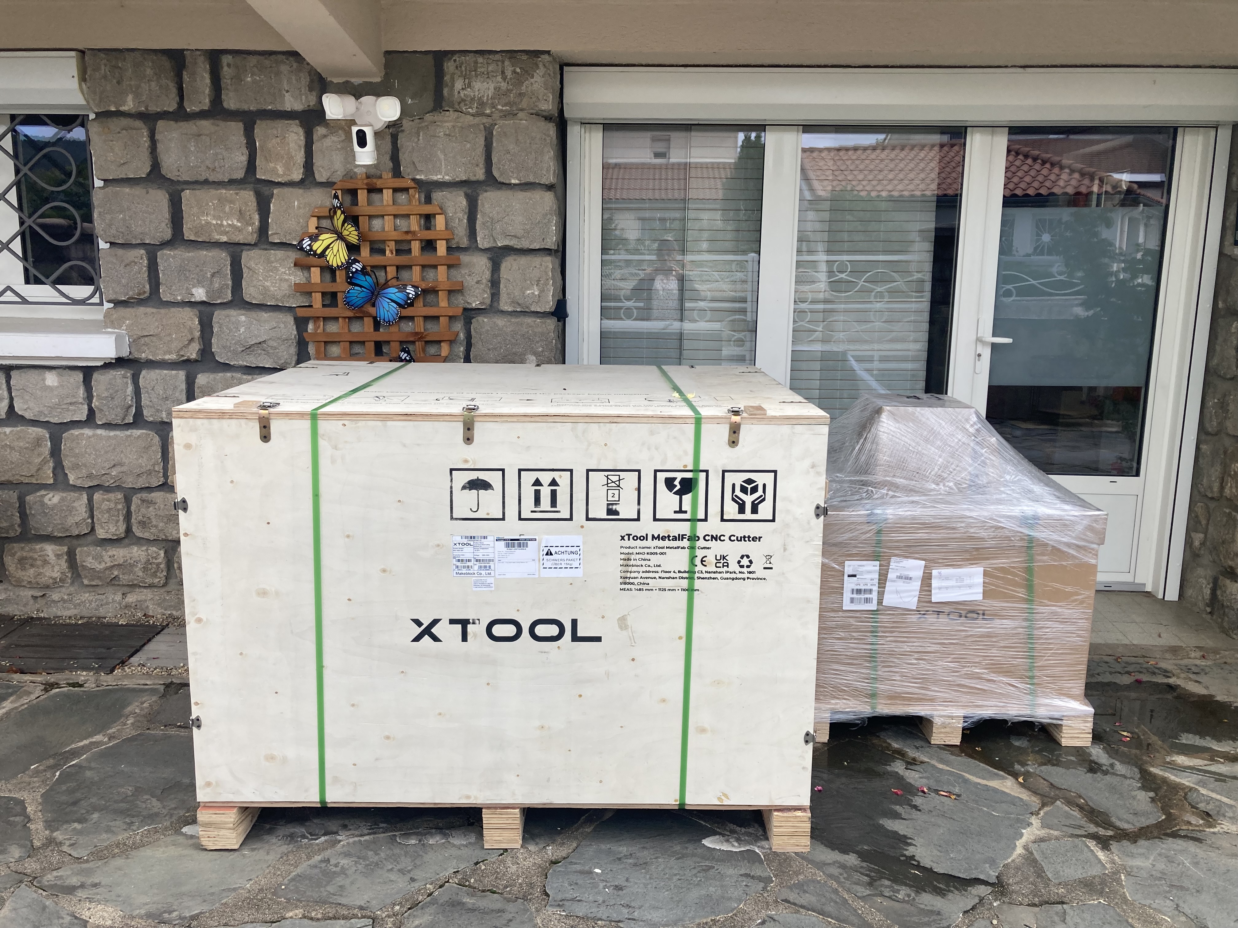

Citation de: Maitre_Poulpi le Vendredi 05 Septembre 2025, 17:54:32 PM
Il me reste plus qu'à pousser les murs, déplacer 2 ou 3 bricoles, tirer une alim en 6^2/32A, laisser la miss avaler la pilule, m'assoir 5 minutes et me dire « pourquoi ? », etc.
Hello,
Si tu ne trouves pas la réponse à ton "pourquoi ?", je peux te debarasser rapidement :D.  ^-^ Il remplacera mon x-carve.
Citation de: Maitre_Poulpi le Vendredi 05 Septembre 2025, 17:54:32 PM[...]laisser la miss avaler la pilule[...]

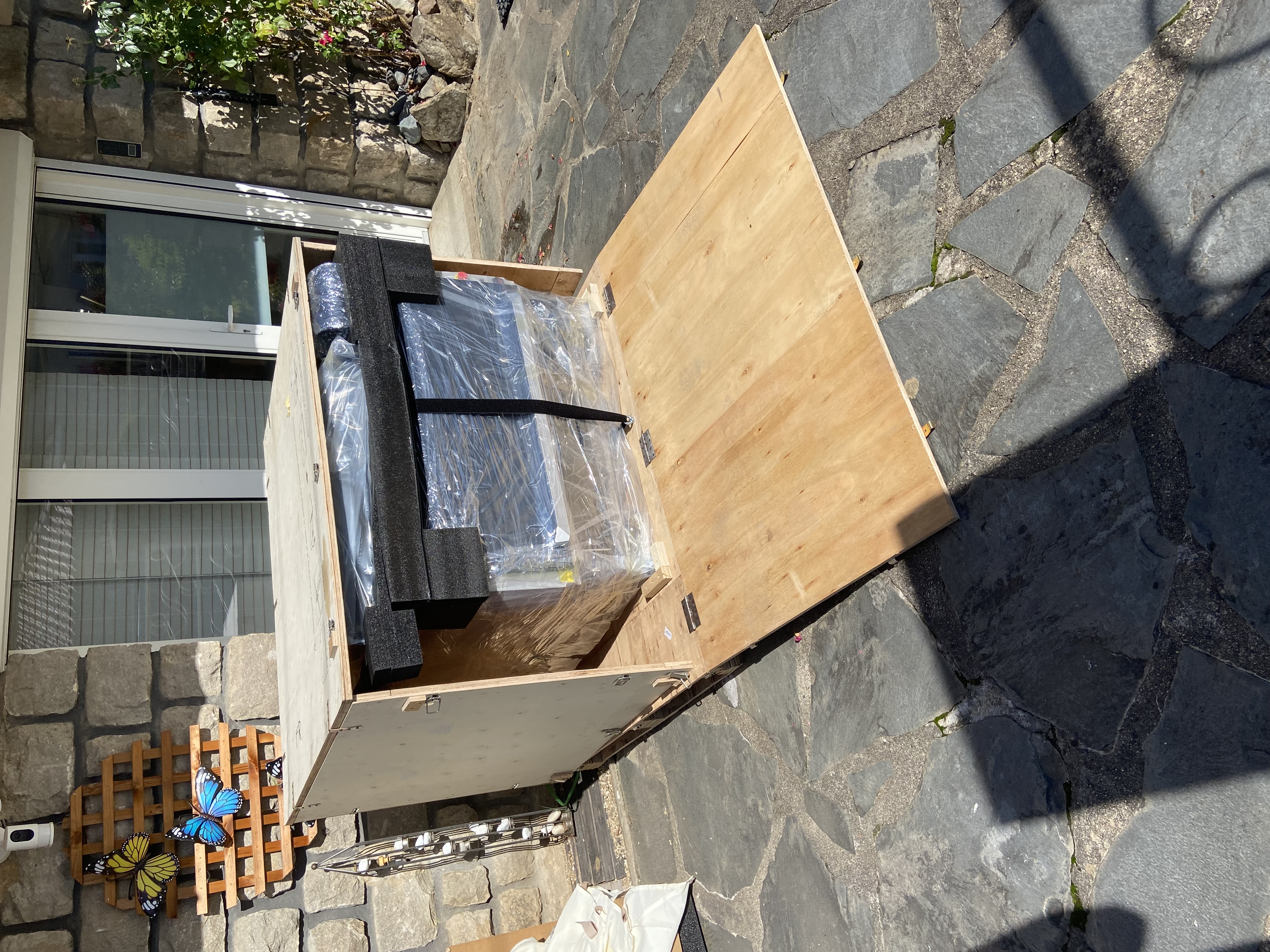

vu la taille de la caisse, la pilule doit être un sacré morceau!

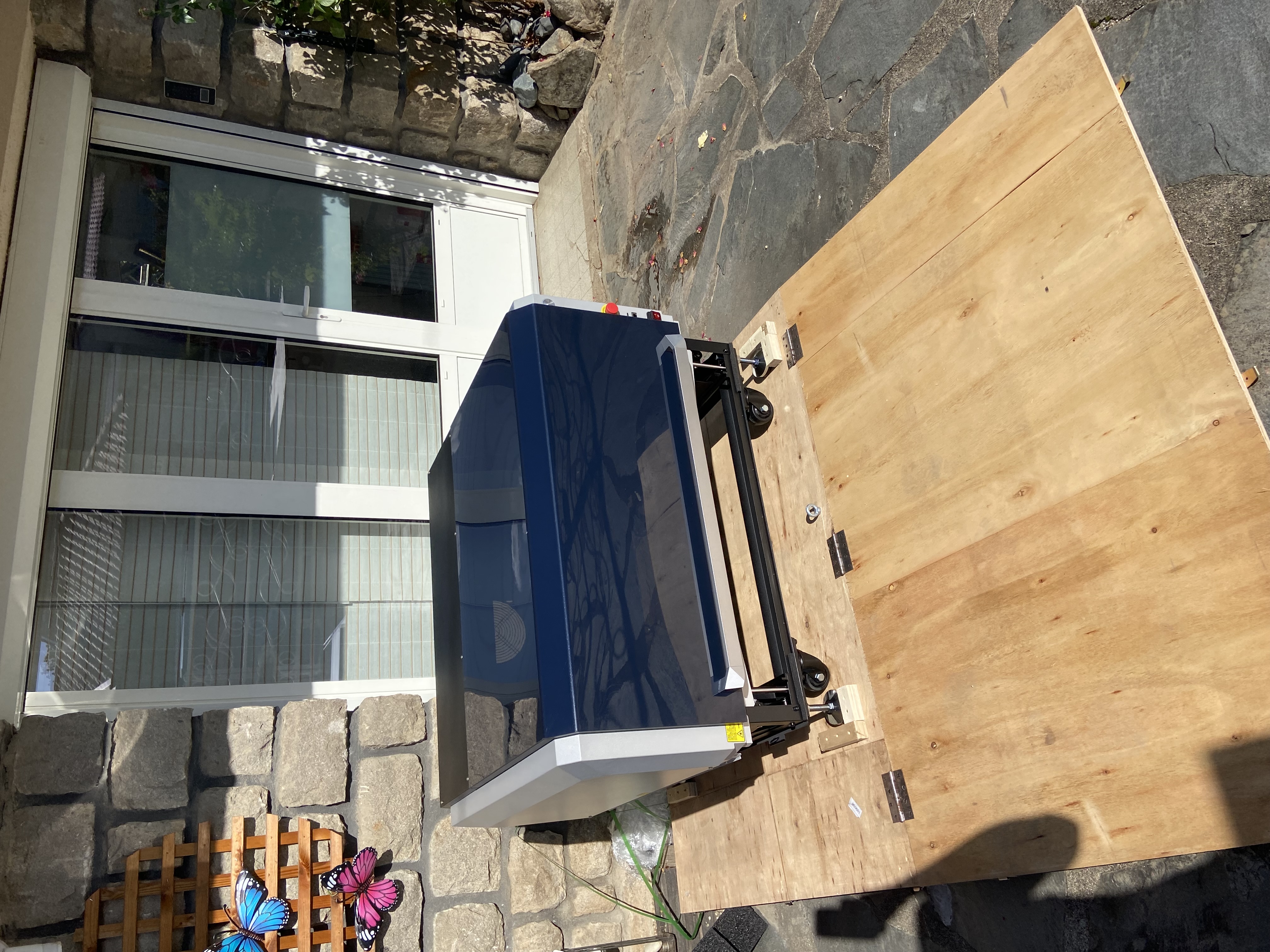

Effectivement c'est assez gros  :D

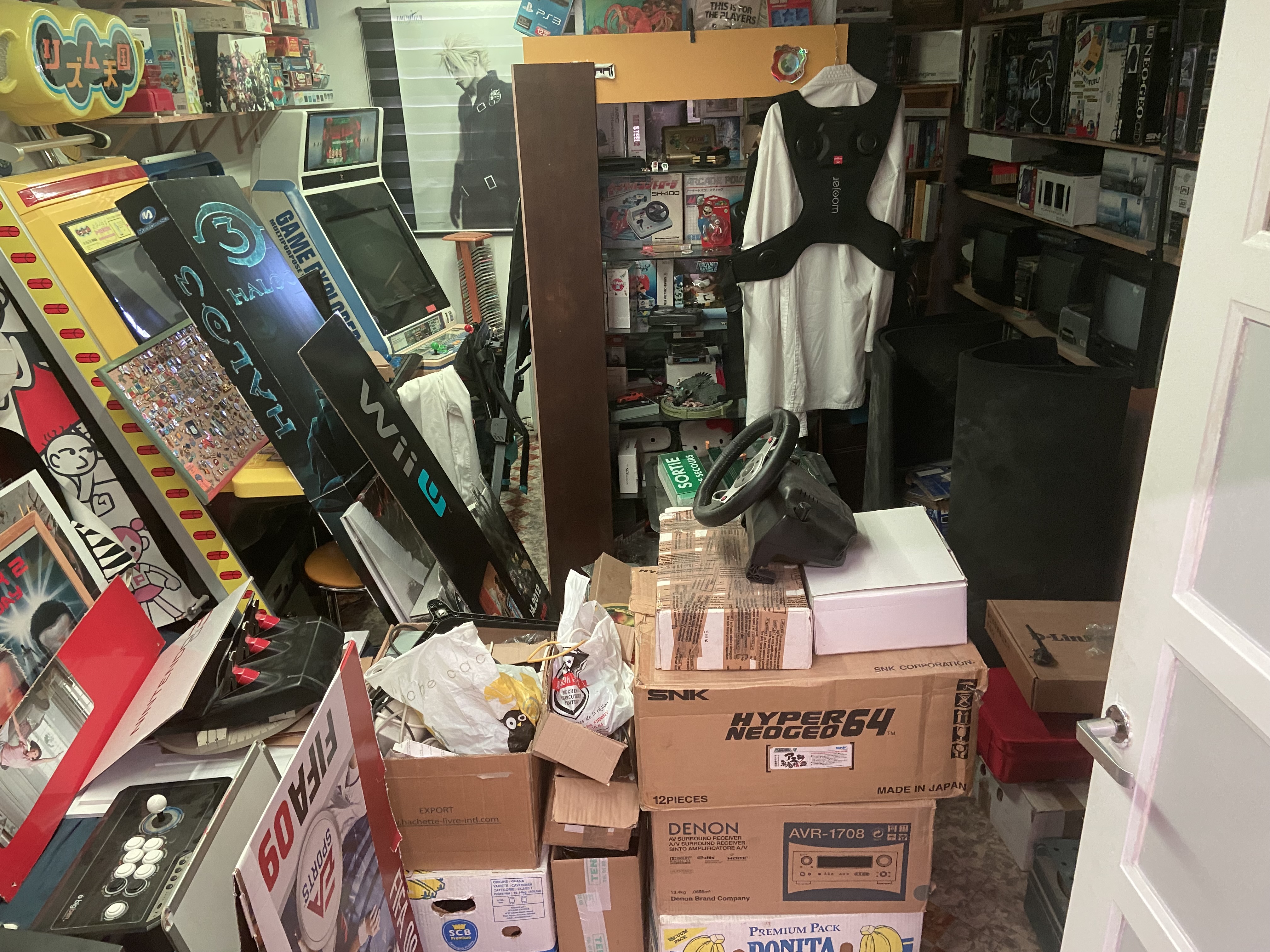

Bon ben va falloir faire la place alors on commence par mettre le bordel déplacer 2 ou 3 petits trucs...
Du coup je commence par réorganiser un peu la salle d'à côté (celle nommée « ordis »)...
Pour faire de la place ici...
L'objectif étant dans un premier temps de ne pas laisser cette petite nouveauté dans l'espace de la miss... je voudrais pas abuser non plus avec la pilule  :D
Bien sûr il manque toujours un poil quelque part... on va être obligé de la coucher pour un demi centimètre (la machine hein, pas la miss)
Voilà.. déjà ça c'est fait.
Reste plus qu'à ranger un peu... =:))

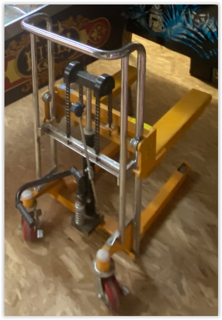

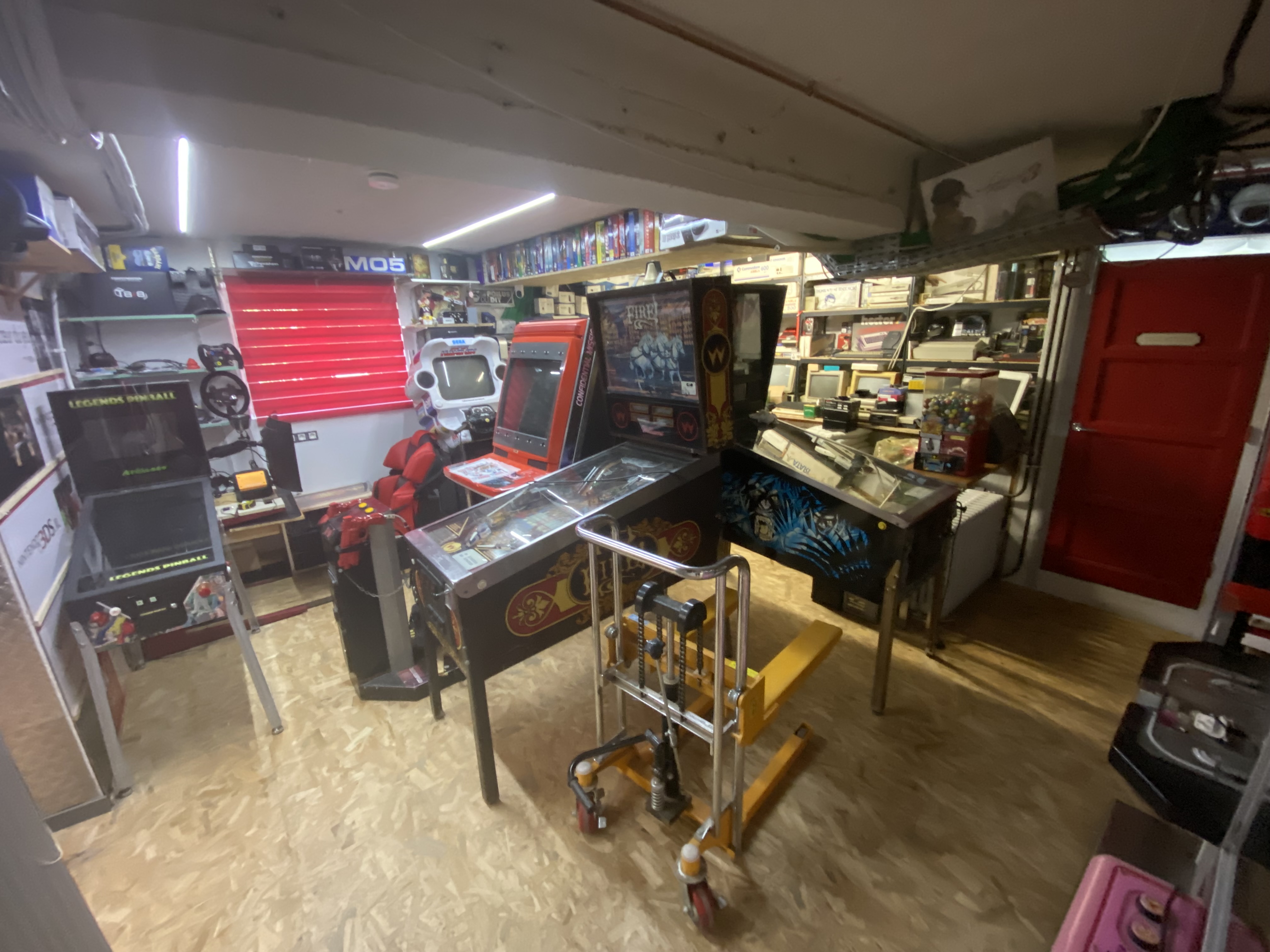

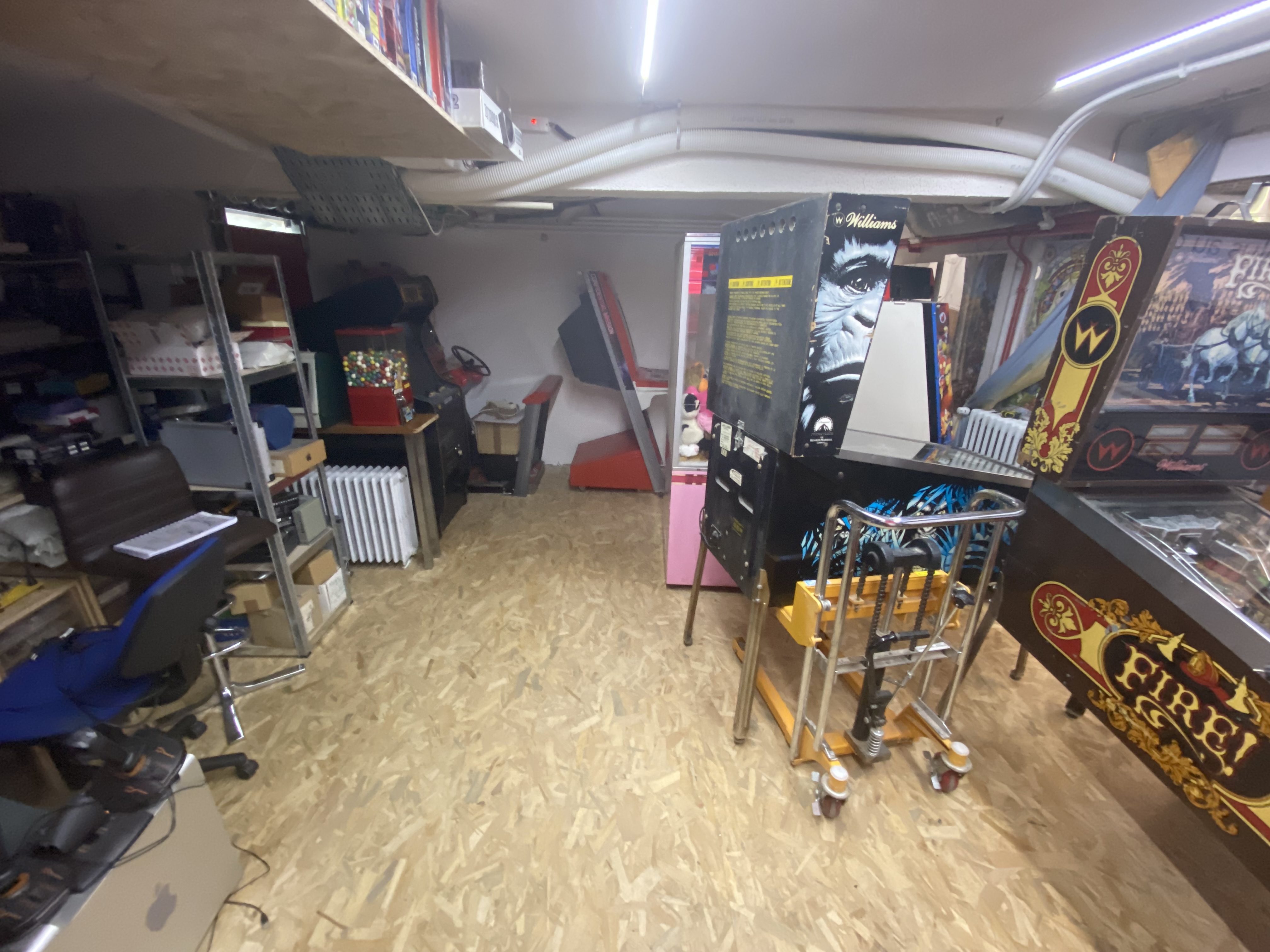

Petite question. Je prepare mon demenagement (pas tout de suite), mais pour transporter entre la salle et le camion, surtout pour deplacer la mad dog, je pensais mettre tout ce petit monde sur palette, et prendre un transpal pour le deplacement mais personne ne monte suffisament.
en regardant ton dernier post, j'ai vu ca :
et je pense que ca peut etre ma solution. Cet outil supporte quel poids ? et ou je peux trouver ce chariot ?
Merci.
Ah j'ai retrouvé, je savais bien que j'avais posté quelque part  :P
https://www.gamoover.net/Forums/index.php?topic=41598.msg660809#msg660809
C'était ce petit gerbeur https://www.manulevage.fr/gerbeur-table-levee-850-mm-400-kg-p-236.html
400kg et il lève à 85cm.
Je l'avais pris pour déplacer les radiateurs fonte et les gros meubles et puis je m'étais dis que ça me servirait toujours.
Le chariot est assez lourd par contre (75kg) mais ça peut se démonter pour le trimbaler si besoin même si c'est plus long forcément.
Je m'en suis servi hier encore pour monter 3 bornes dans un fourgon, ça nous a éviter de les coucher et de forcer.

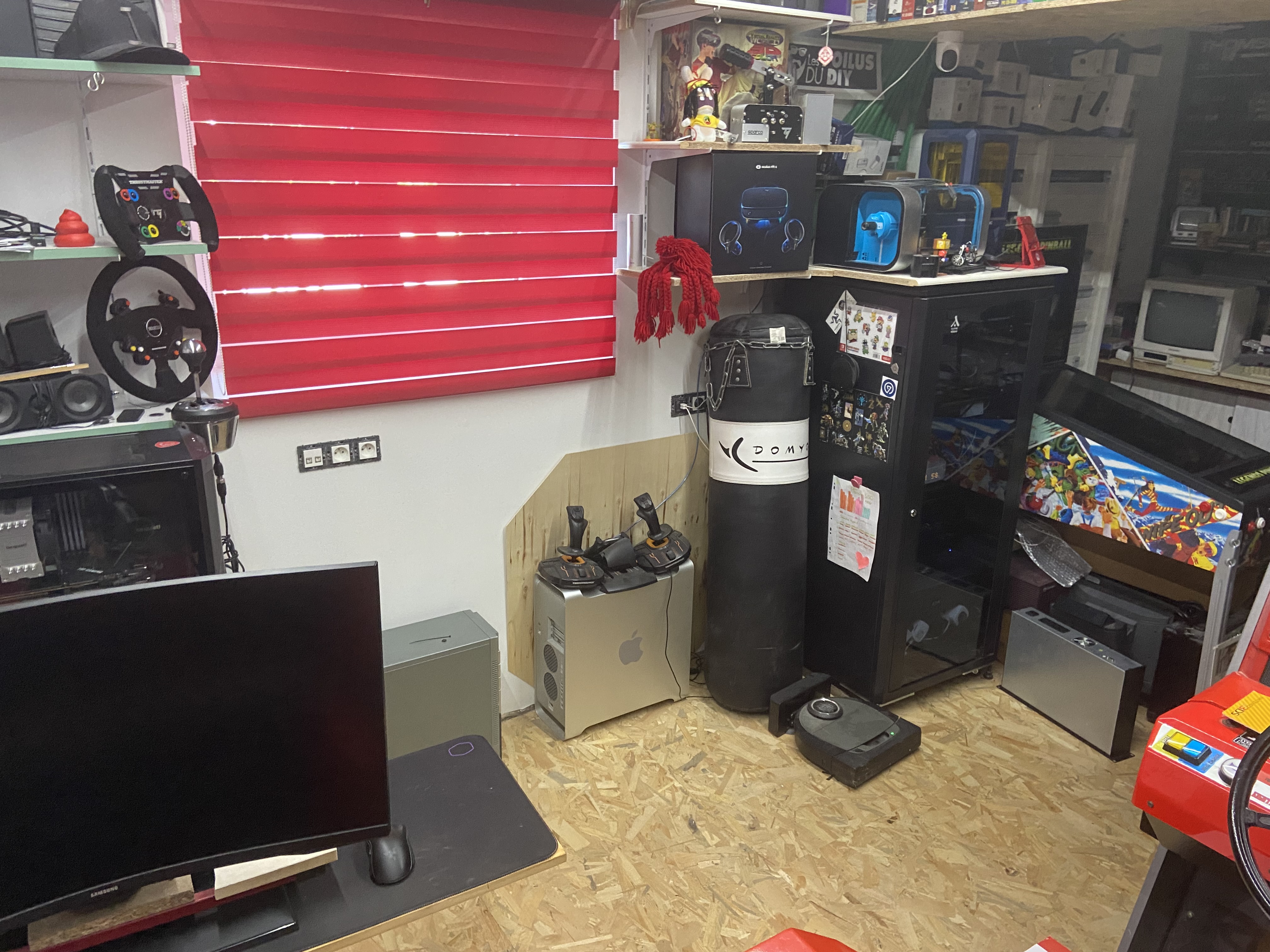

Donc le petit coin ordi qui sert pour bosser et jouer un peu aussi parfois. Il me reste à ranger les étagères et rebrancher le son et puis mettre des supports pour levier de vitesse, frein à main, joysticks... enfin un peu de bordel qui est encore de côté et branchés à l'arrache à chaque fois...
La suite de la salle qui se nomme toujours "ordis".

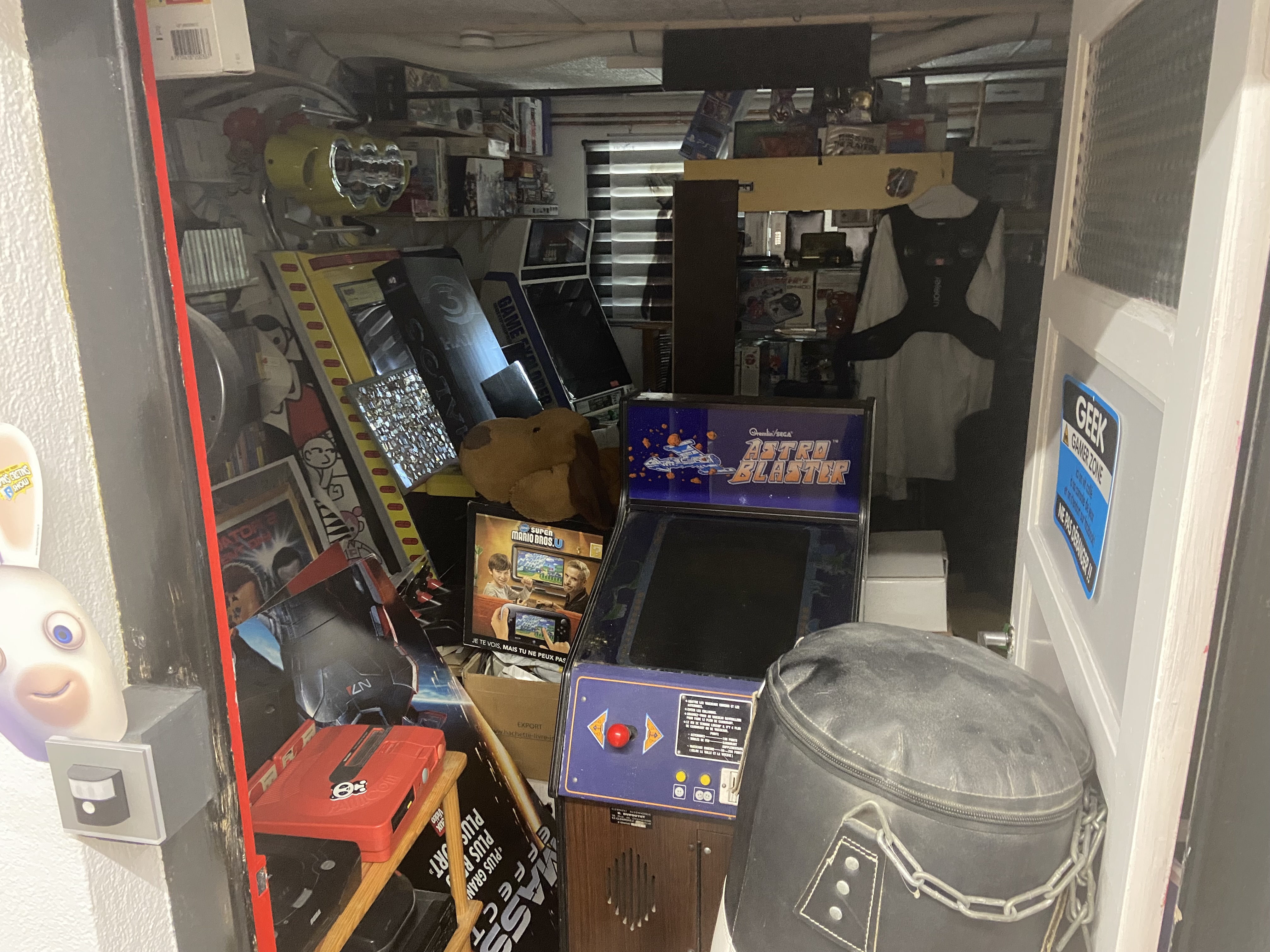

Bon le vrai coin ordinosaure où là c'est vraiment le bordel... la miss a même voulu venir m'aider mais quand elle a ouvert les placards elle m'a jeté un regard sombre en me disant un truc du genre que j'étais complètement déglingué de la tête avec toutes mes boites et je l'ai pas revue de la journée  =:))

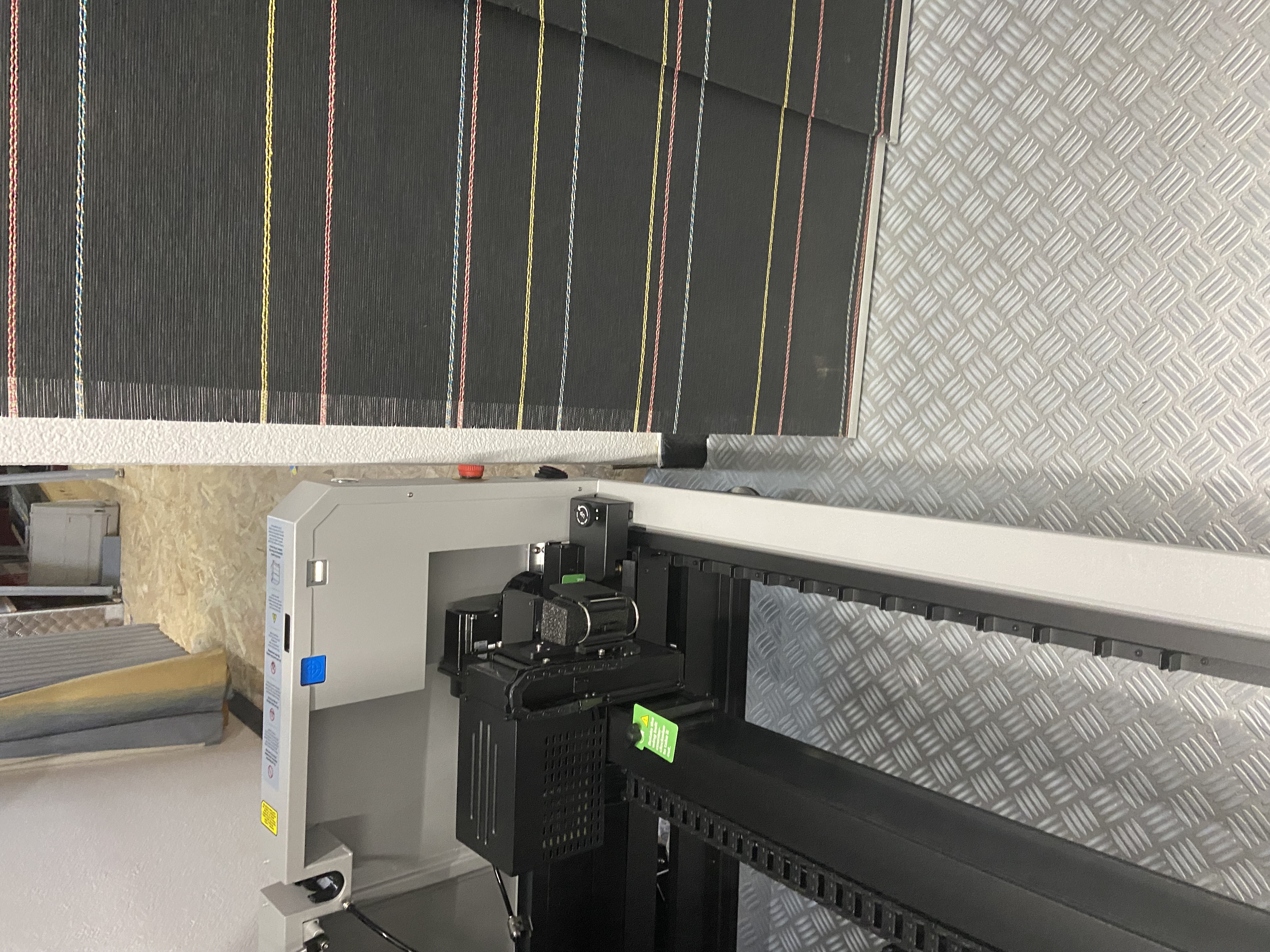

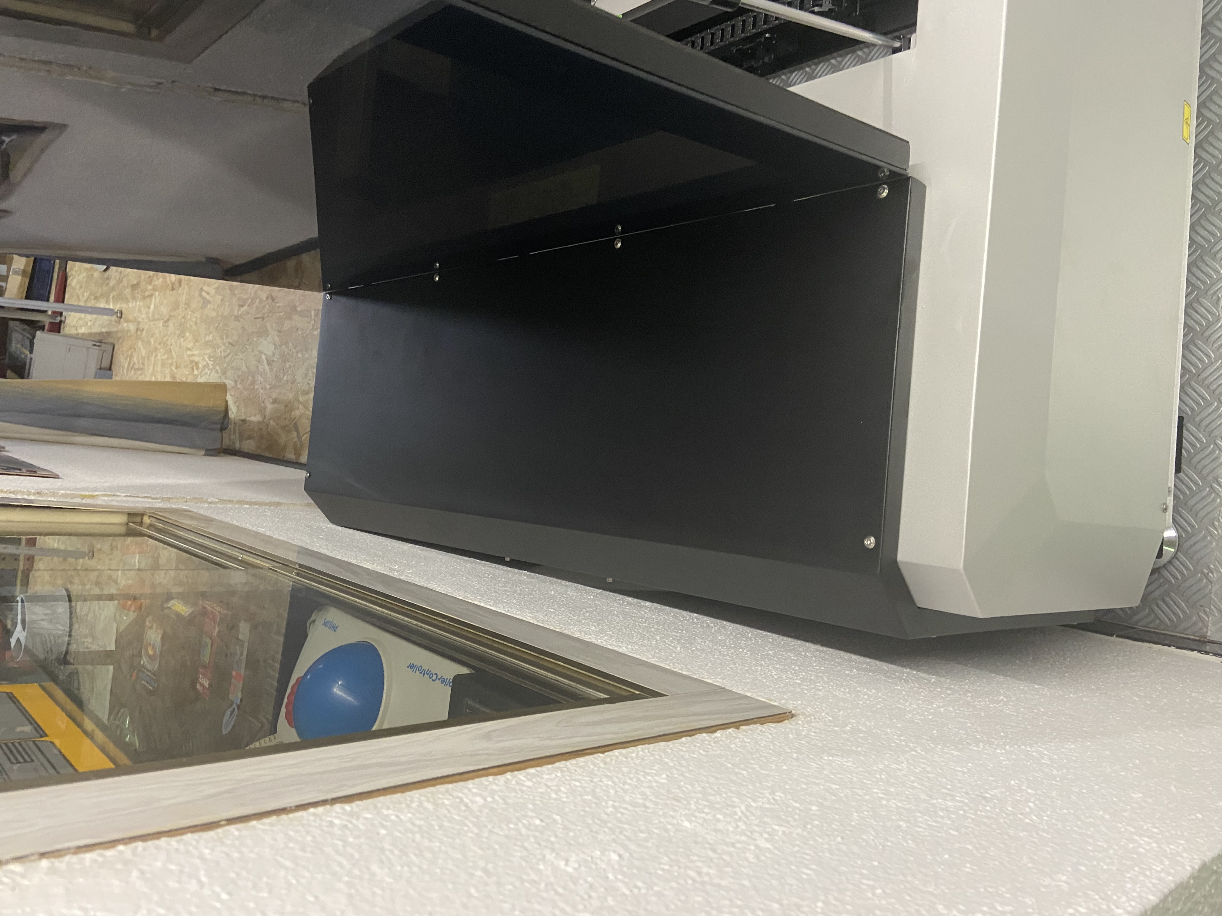

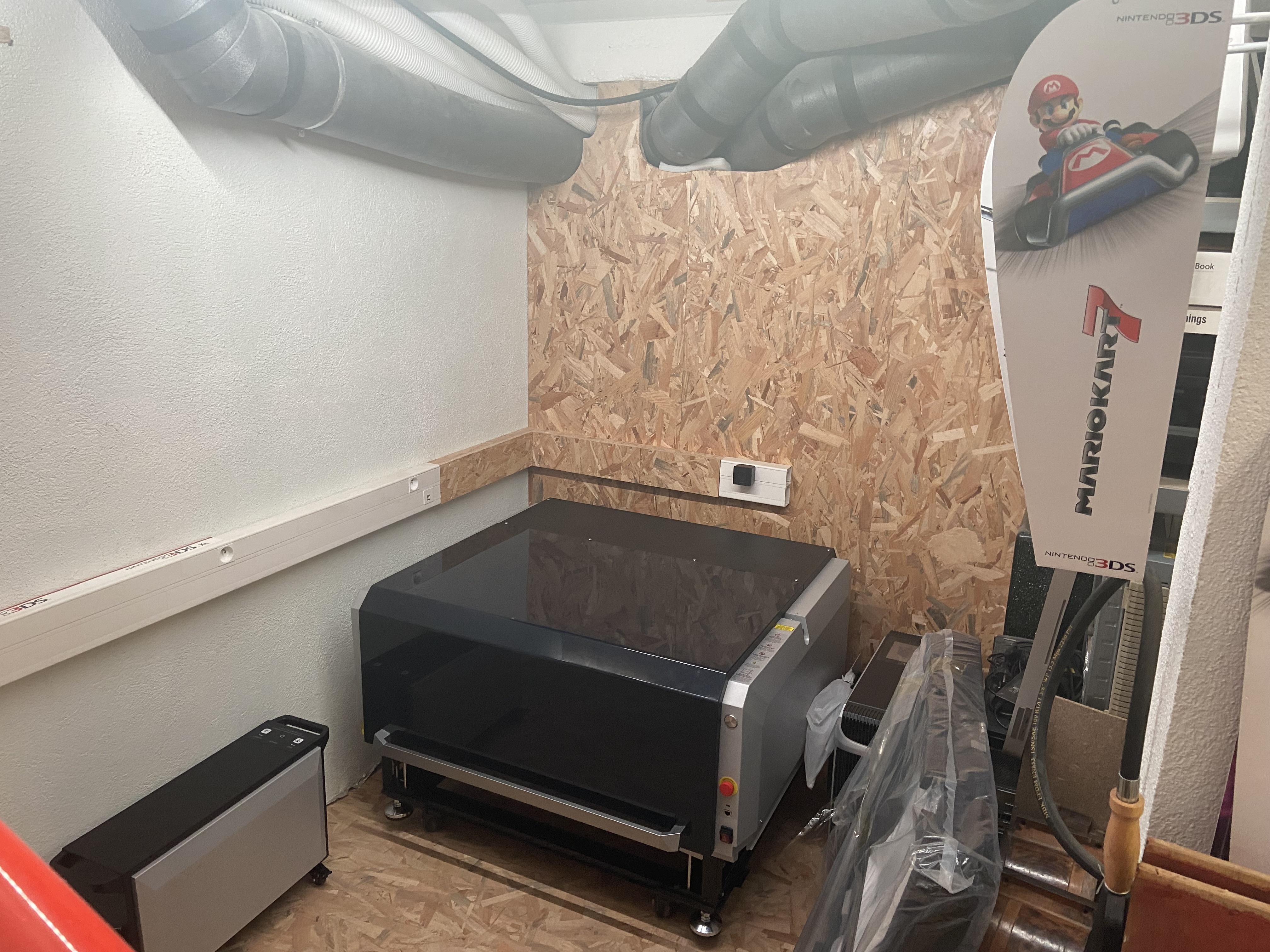

Par contre, j'ai quasi fini l'installation de la nouvelle machine dans la salle qui se nomme toujours "arcade" sur l'interrupteur de la lumière et au tableau électrique même si y a plus grand chose en terme de jeux.
J'ai percé le mur du fond en osb pour passer la gaine d'extraction des fumées et j'ai fais des petites trappes pour passer les câbles d'air et d'alim électrique.
Ce mur tombe dans l'atelier, plus exactement dans un placard que je me suis servi à la fois pour ranger et pour mettre tout mon bordel de VMC double flux.
La gaine sort au dessus du coin où j'ai mis le compresseur et le sécheur d'air. Chez xTool ils ont mis ça en place pour éviter d'utiliser du gaz argon ou oxygène pour la découpe au moins sur les plus faibles épaisseurs. Le petit boitier jaune est temporaire je dois mettre une prise 32A à la place.
En effet, dans la salle "arcade" on voit la partie CN qui sert pour la découpe, la source laser est posée à côté et est sur roulette, il y a un pistolet qui se met dans cette partie CN et qui peut être enlevée pour pouvoir faire de la soudure. J'ai donc prévu la prise côté atelier dans le cas où je devrais trimbaler la source laser là-bas pour les soudures. D'où les petites trappes pour passer les câbles.
