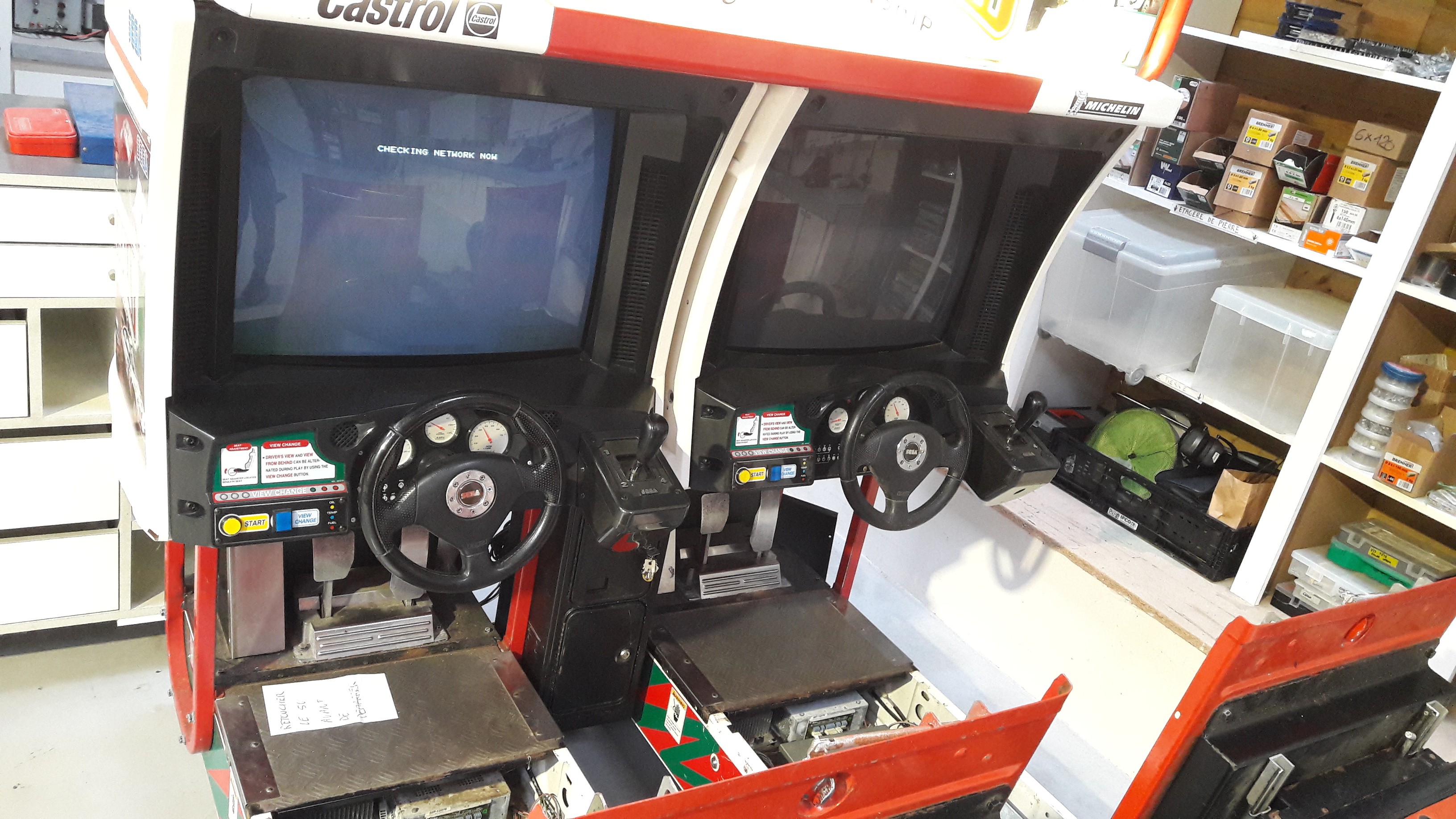

Comme un gosse à noël, j'ai remonté les cartes tout à l'heure, et là, problème, le côté droit ne s'allume même pas.
Je ne comprends pas ce qui se passe. Il y a un message d'affiché "checking network now".
J'ai vérifié la tension côté droit, le 220v est bien présent lorsque j'allume la partie gauche, et pourtant, rien de démarre, la carte driver ne s'allume même pas??  :-(

Ton "checking network" est normal s'il ne trouve pas l'autre côté du twin. Il faudrait basculer le côté qui fonctionne en "Single" dans le service menu pour pouvoir jouer sans l'autre poste de pilotage.
Pour le côté qui marche pas, tu vois la led rouge de l'alim allumée à travers la grille de celle-ci, sur sa droite ?

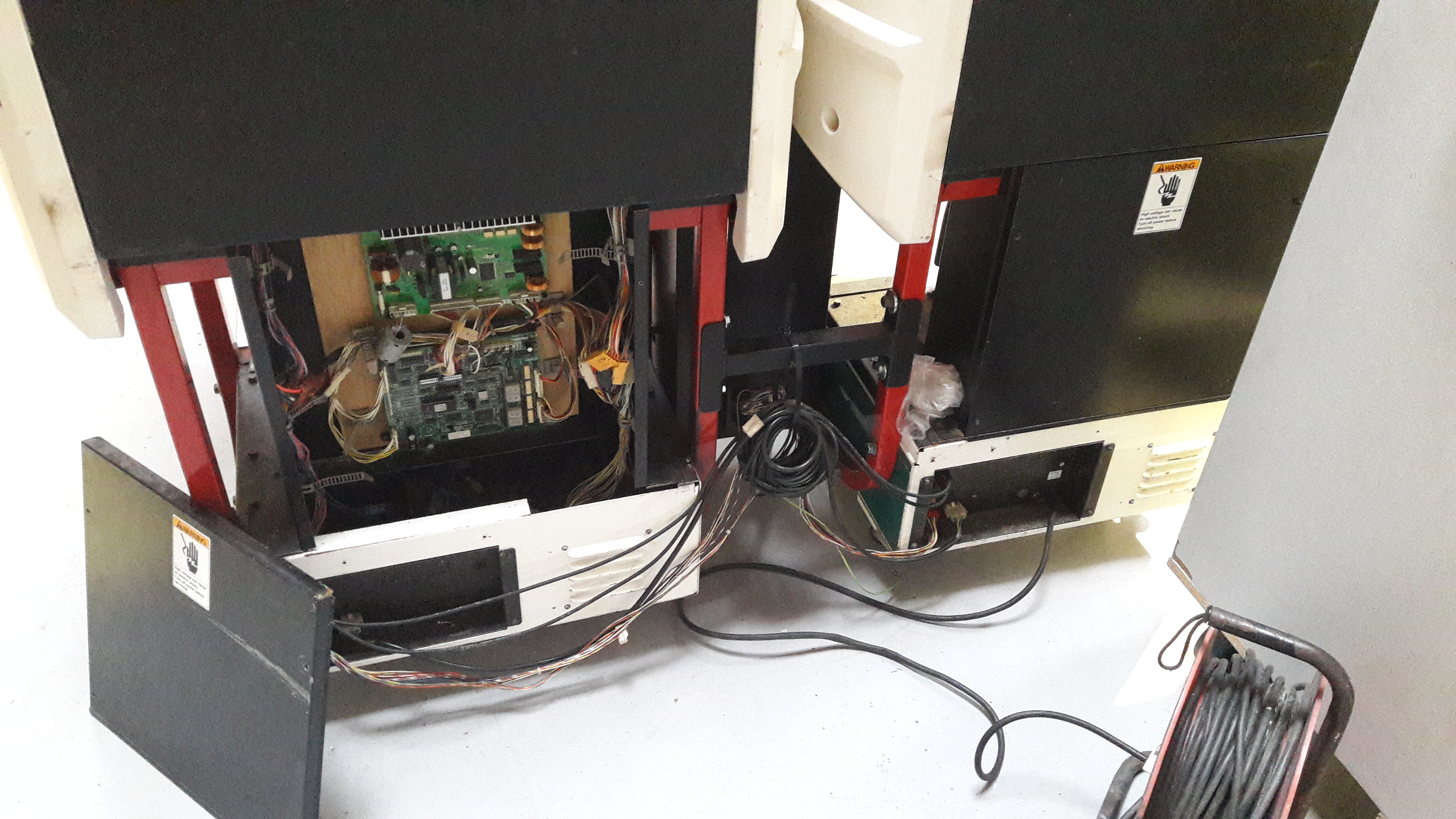

Pour l'alim, non, aucune led d'allumée alors que le 220v arrive bien aux bornes de la partie droite (j'ai vérifié au multimètre).
Je viens de démonter une petite PCB à la sortie du transfo sur laquelle il y avait un fusible de 7a, un sorte de HUB pour distribuer le secondaire du transfo un peu partout. Ici, tout est ok, j'ai même refait les soudures qui ne m'inspiraient pas trop.
Il y a donc un soucis après l'arrivée du 220V, il faudrait prendre les tensions un peu partout entre l'arrivée 220v et l'alim du stack. Il y a un point faible à regarder pour ce type de problème sur la sega rallye2?
Autre problème, je n'ai aucun schéma de cette machine. Tu n'aurais pas cela en PDF par hasard?
Tibal
Tu devrais avoir 100v et pas 220 en entrée d'alim. Et si tu as le 100v qui arrive dans l'alim, mais aucune tension continue qui en sort, alors c'est ton alim qui a un souci.
