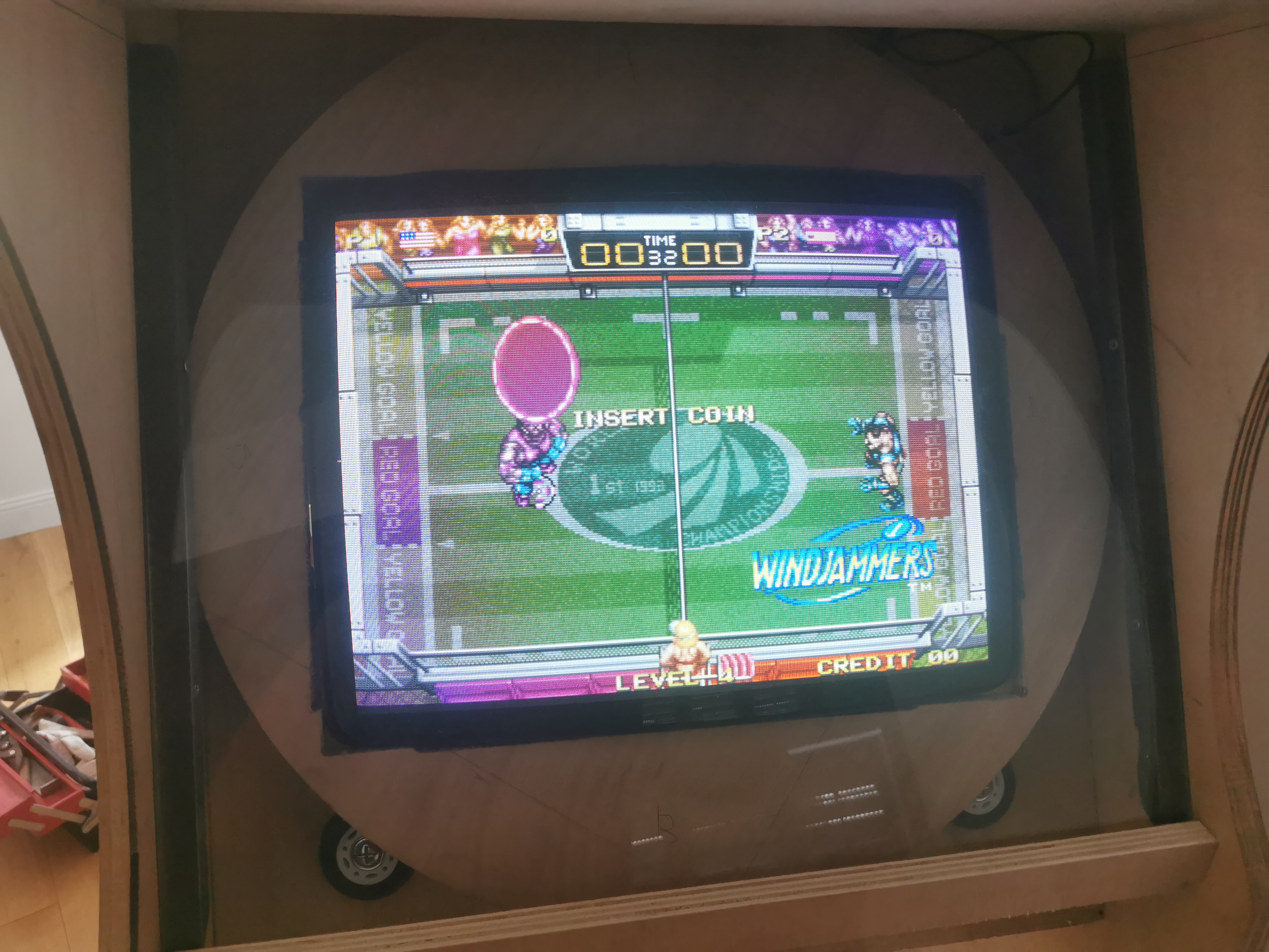

J'abandonne le support d'écran d'origine et je fais un système rotatif à la "famille mafieuse" avec un CRT 21 pouces (Thomson BlackPearl)
http://famillemafieuse.free.fr/borneArcade/photos/
Pour résumer, l'écran est fixé à une jante de vélo.
La jante coulisse sur des roues de roller.
Je continue les découpes, j'assemble le tout pour voir un peu.
J'utilise un 2+1 acheté 10 balles sur le bon coin. Le tout tourne sur un PC (i7 premières générations) équipée d'un carte ATI avec driver Calamity.
Petit point en vidéo avec un jeu en tate :)

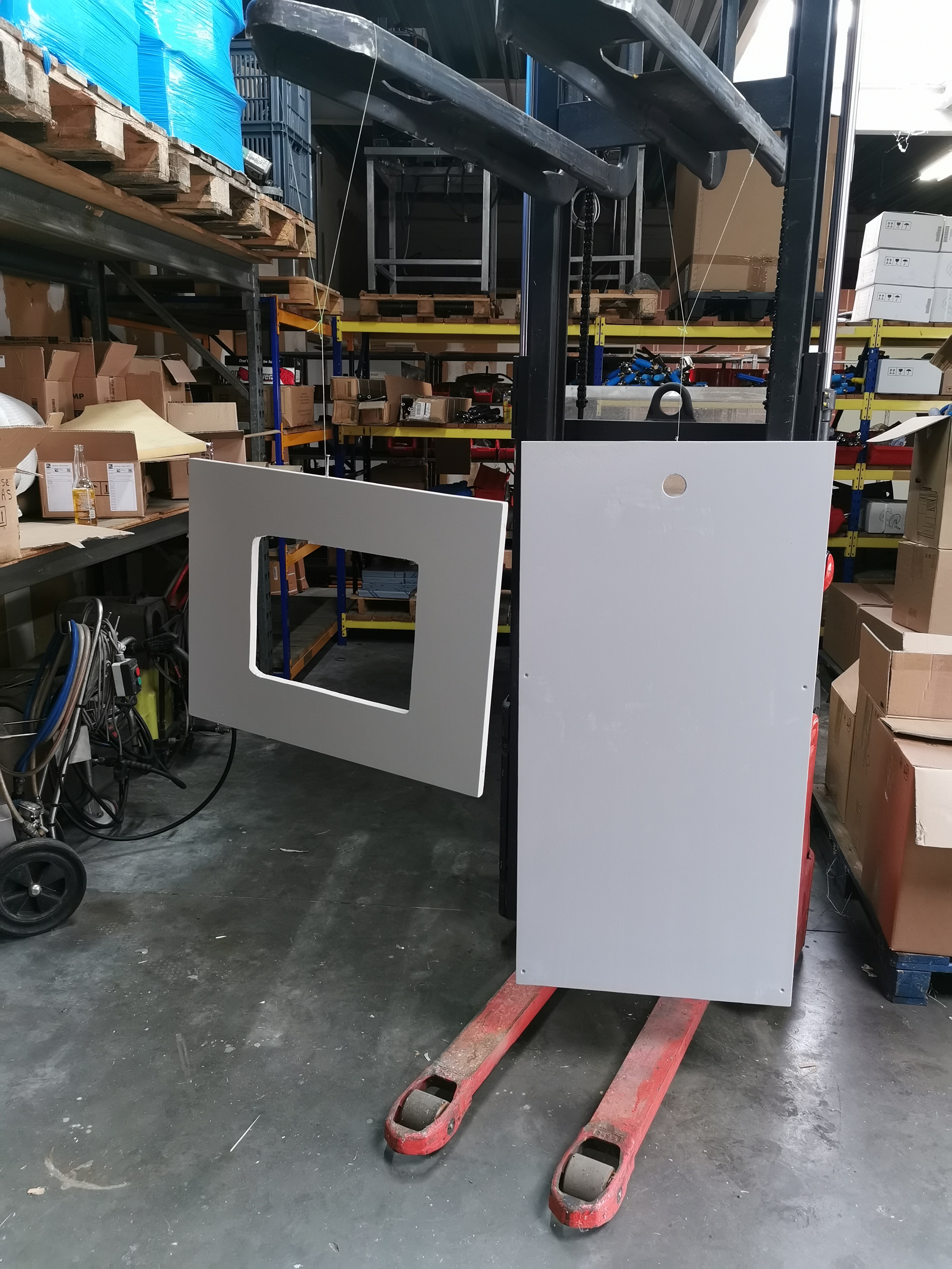

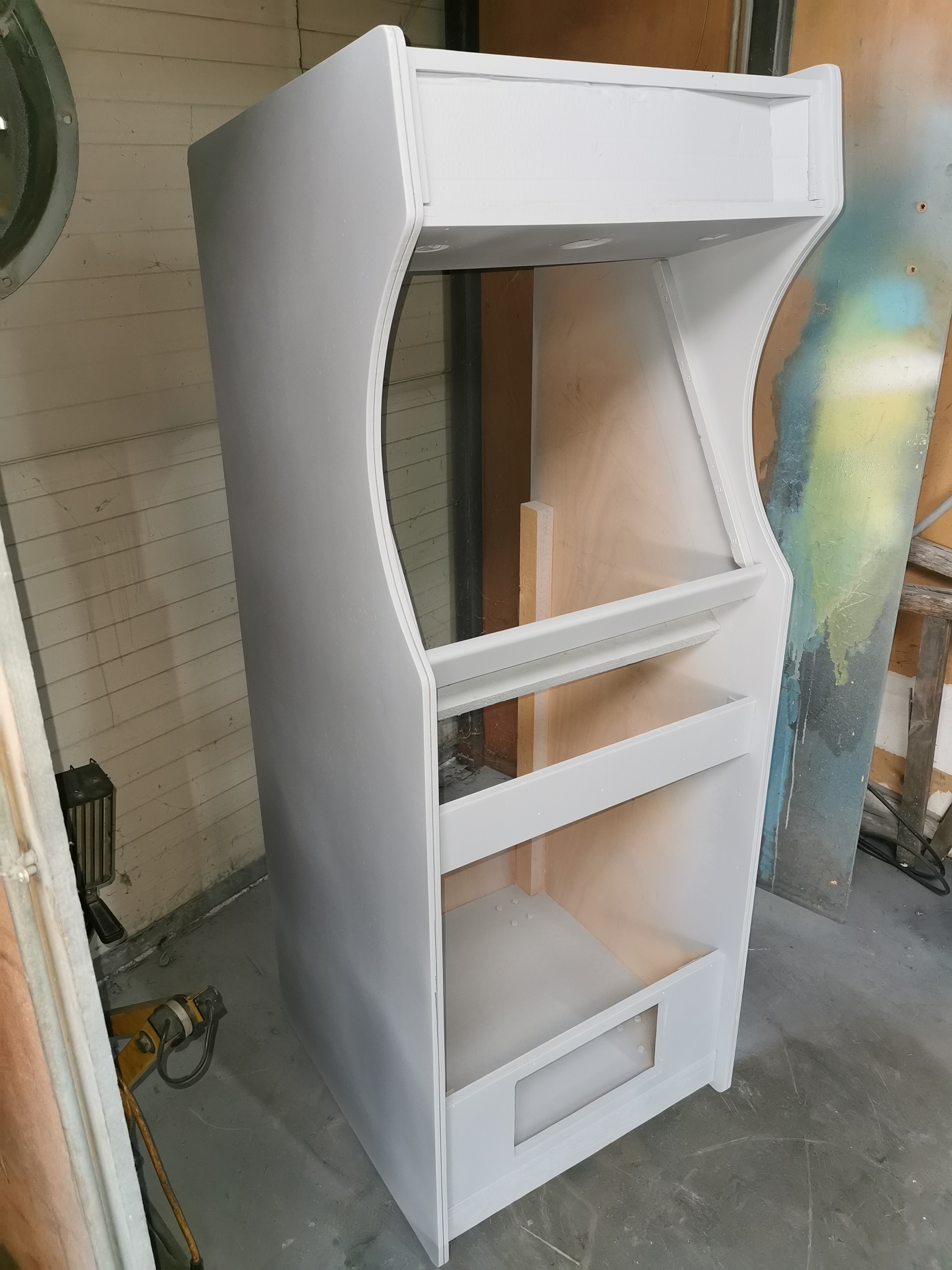

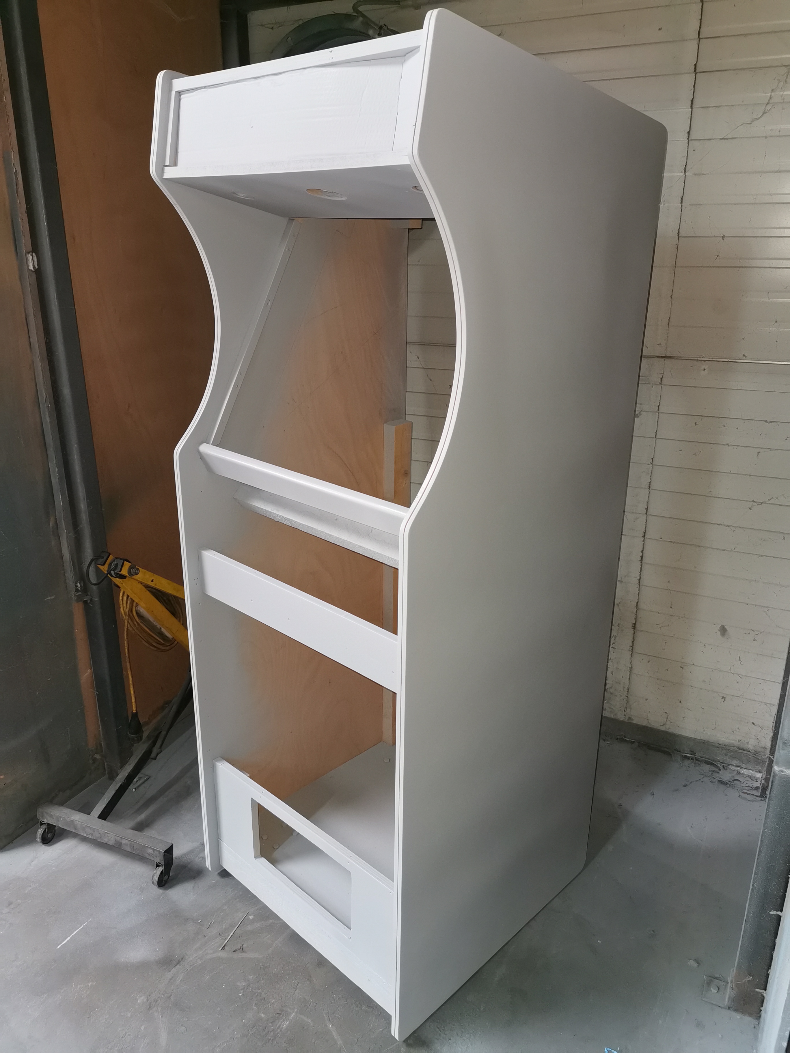

- appliquer un apprêt bi-composant pour étanchéifier mais surtout lisser la surface de la borne,
- peindre.
Mon copain Guigui a une société avec plein de jouets sympa dont une cabine à peinture :)
On met un apprêt bi-composant de carrosserie :
2 couches au pistolet à peinture : résultat canon.
Ca a renforcé le meuble, ça l'a lissé aussi car l'apprêt de carrosserie se ponce bien et la peinture bi-composant fixera dessus sans problème.
J'ai aussi enduit le contour de l'écran avec du mastic de carrosserie.

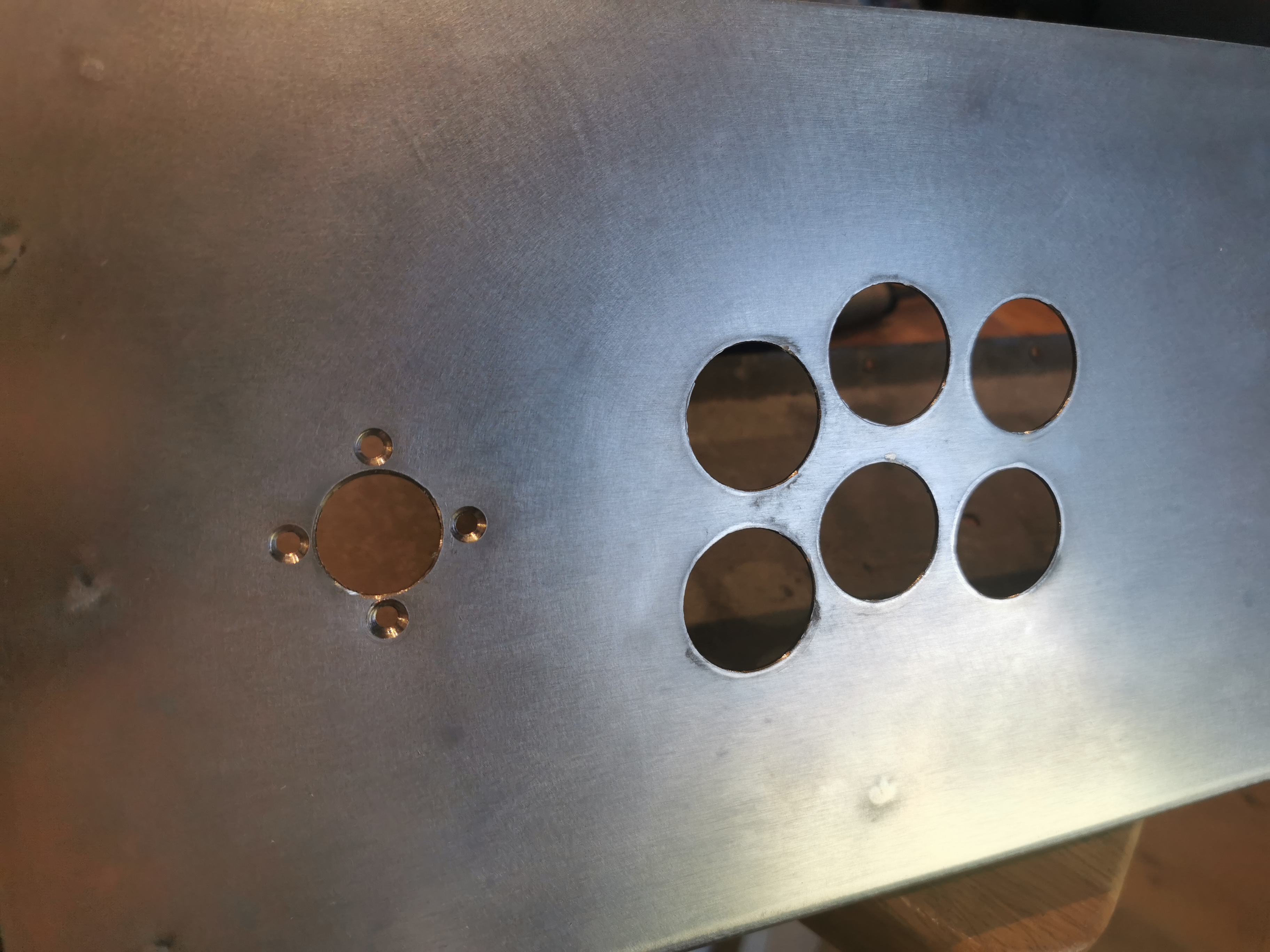

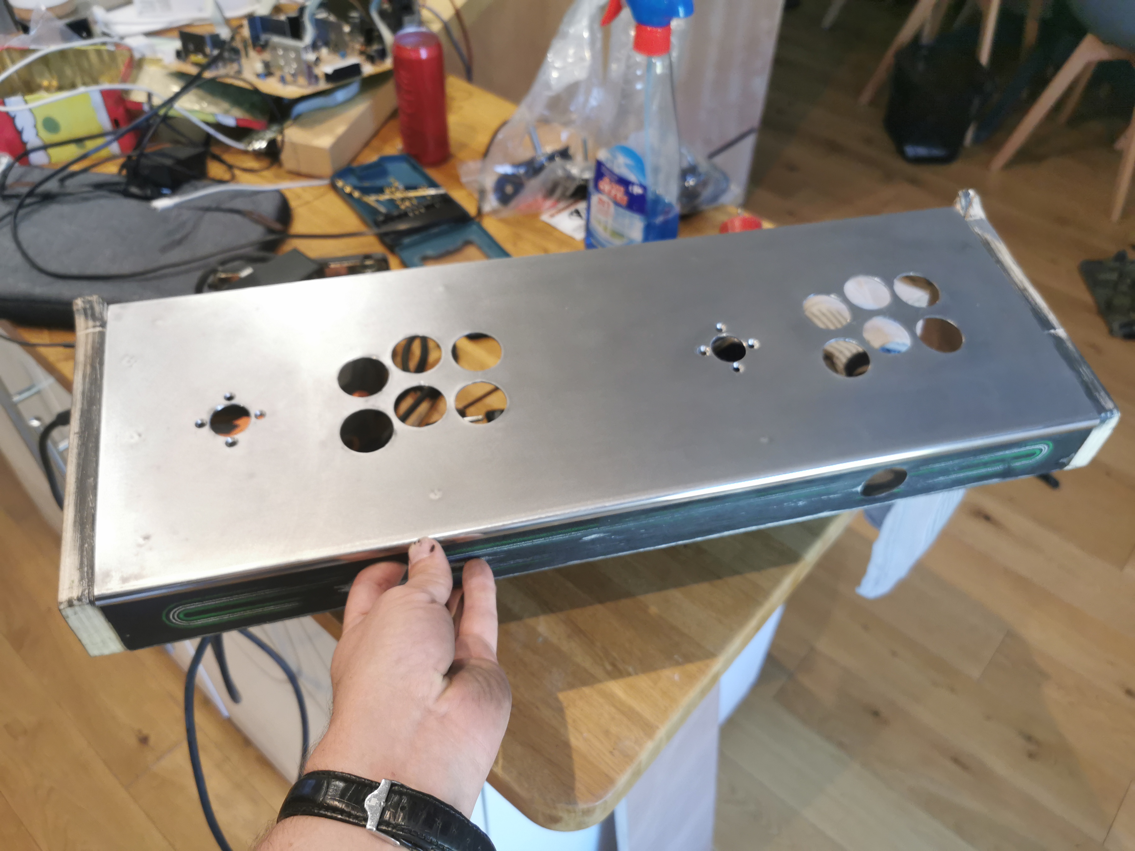

En paralèle, un an plus tôt, on s'était occupé du pannel. Radical. Initialement je voulais le rafistoler avec de la fibre de verre et du Sintofer.
Finalement, Guigui me trouve un beau morceau d'inox d'1,5 mm d'épaisseur avec un beau rebord.
On le découpe à la disqueuse, on découpe la tronche du panel existant sur le dessus et on soude l'inox.
Par contre l'inox... on en a chié des bulles pour percer.
J'ai commencé à la perceuse 18V (un trou)... j'ai fini à la perceuse colonne.
Idem pour les trous de boutons réalisés à l'emporte pièce... 1 à la main... puis emporte pièce monté sur une perceuse à choc :).
La tôle d'inox m'a été gracieusement offerte pour mes 41 ans par mon pote (abus de bien social mais trop content).

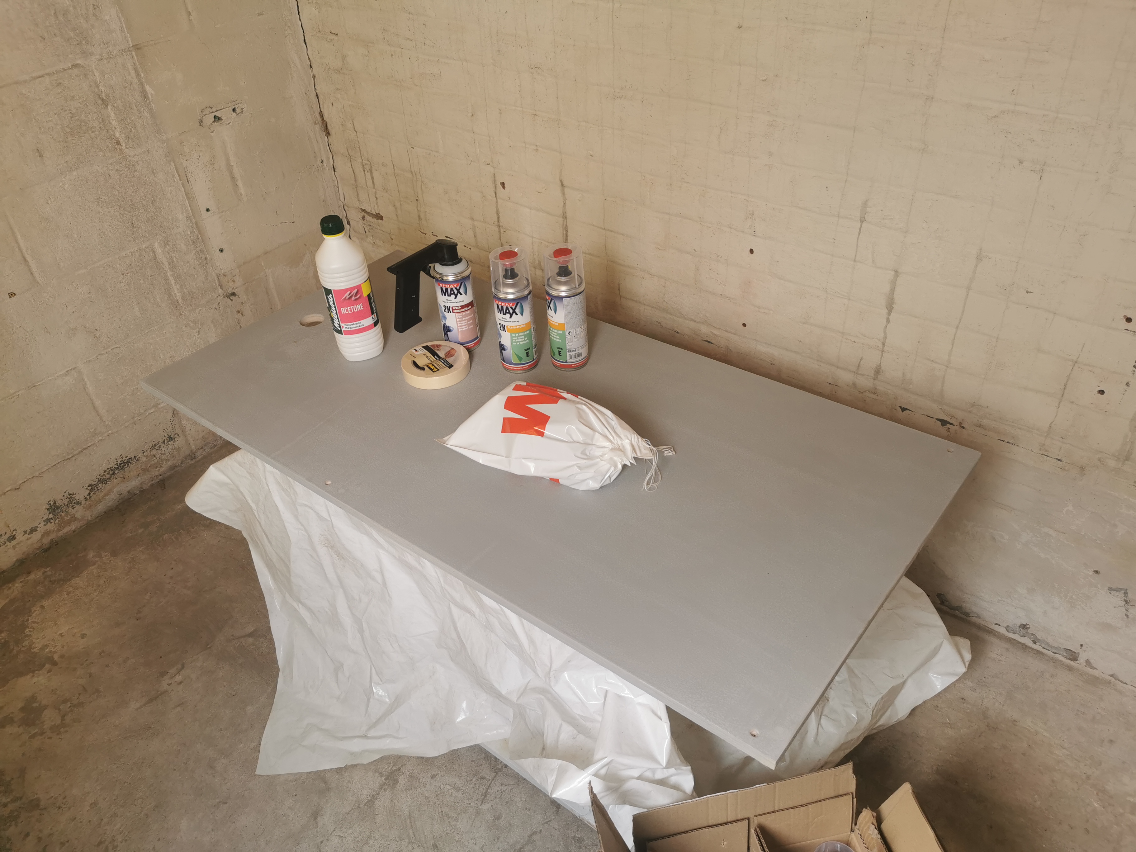

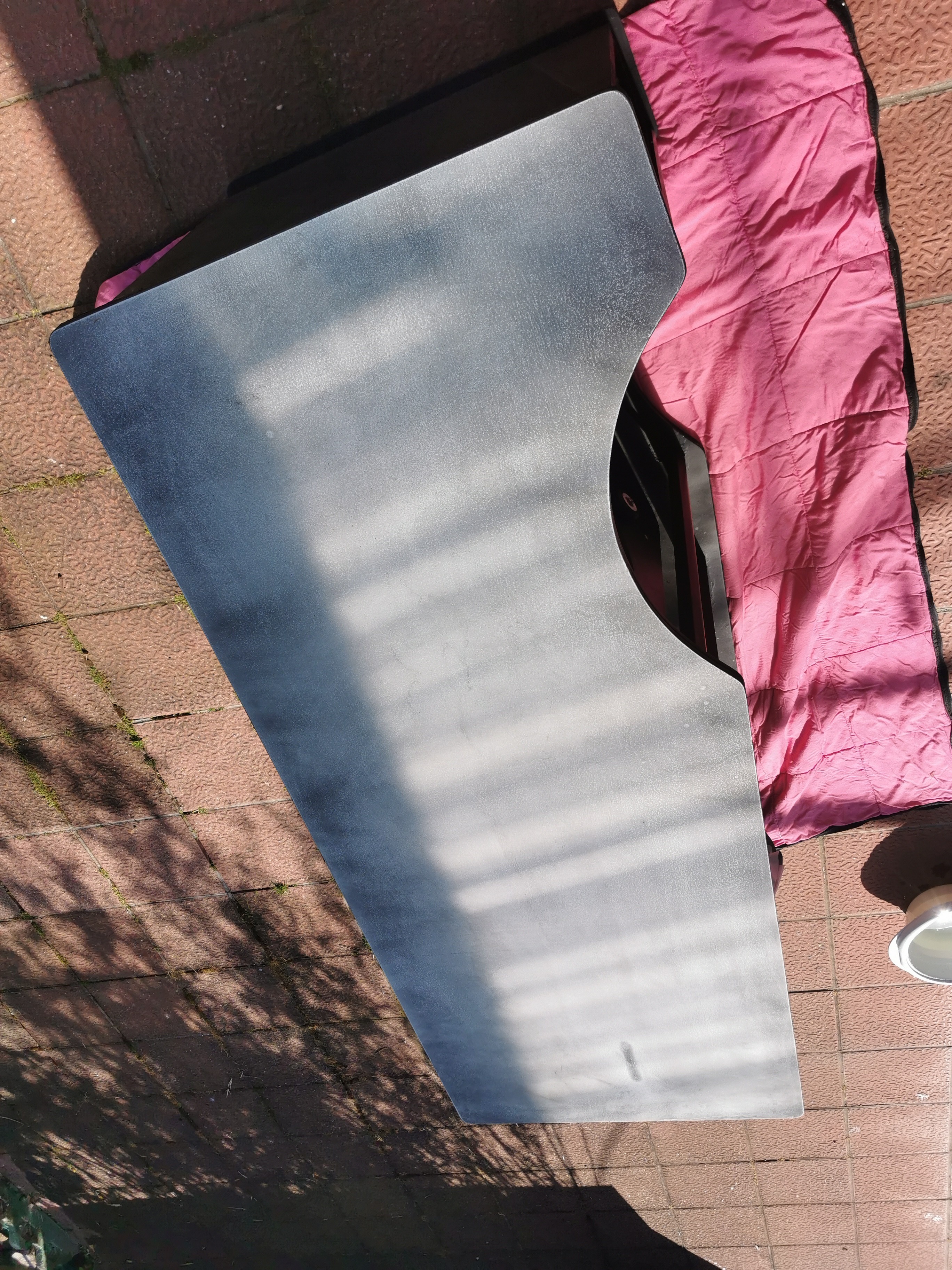

2024, il fait beau, je me remotive un coup !

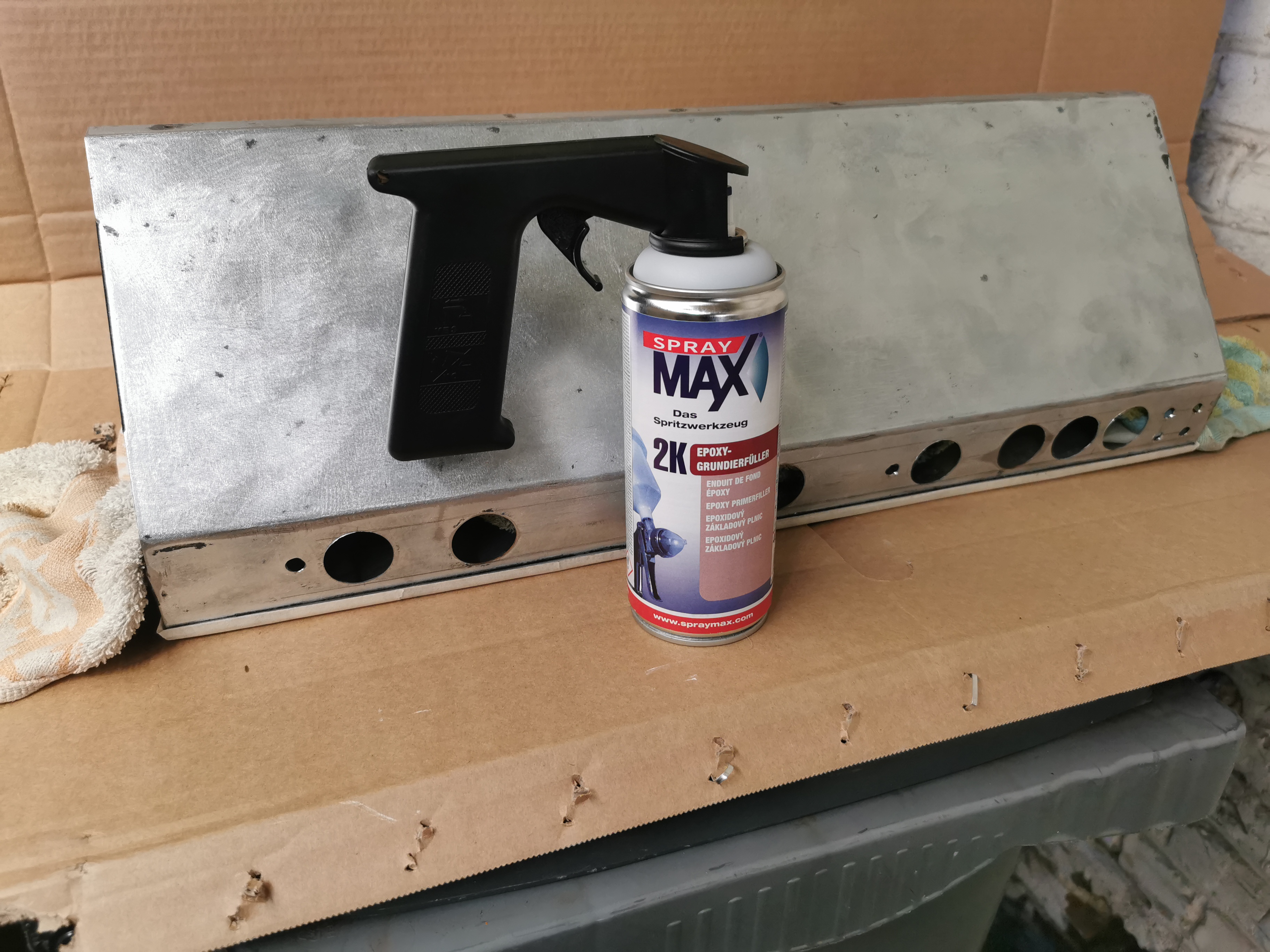

J'avais déjà repeint tout au début les parties en métal avec de la peinture anti rouille.
Pour le meuble en bois : peinture en spray bi-composant pour carrosserie noire.
Comme ça, la borne devient facilement nettoyable et surtout prête à prendre des chocs dans l'avenir.
J'ai repris de l'apprêt en spray pour peindre le métal sous le panel.
On garde de l'acétone près de soit en cas de bobo et surtout on met un masque à gaz.
On se met à l'abri de la poussière donc du vent si possible.

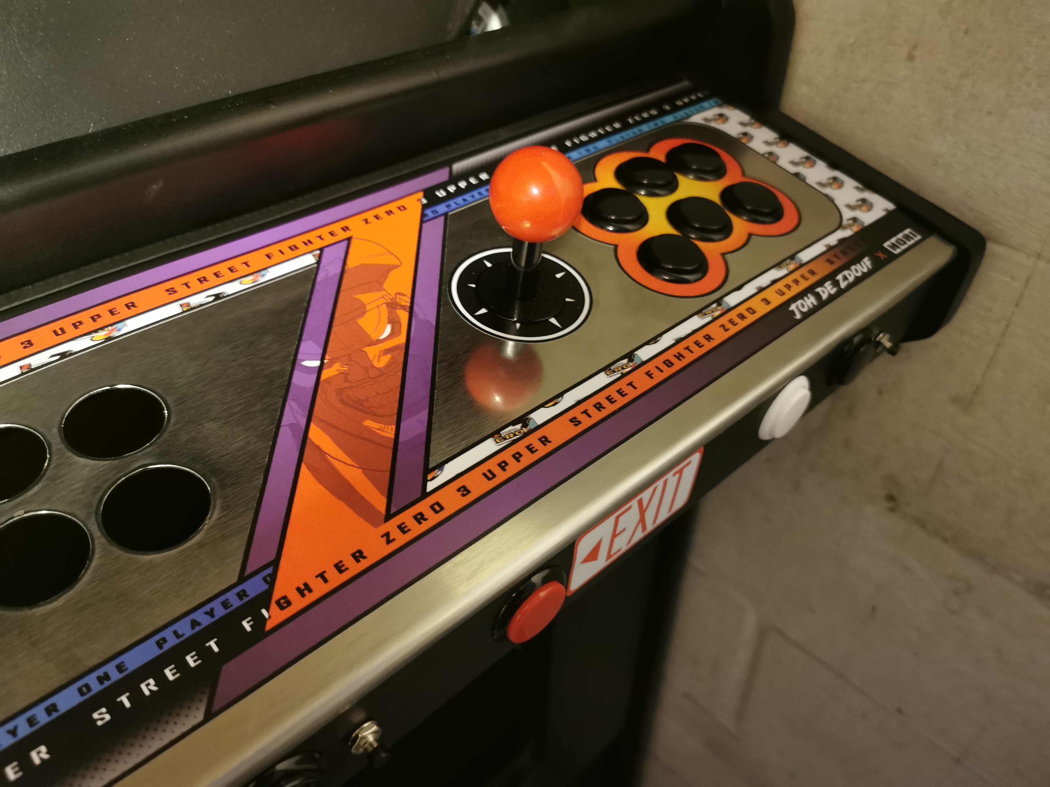

Dernière étape, les beaux stickers que j'ai faits sur Photoshop (le mec pas humble).
Après, chacun ses gouts et ses couleurs... moi en 2001, j'ai bien joué à SFA3 sur PS1 avec les copains.
Il ressemblait à upper car le roster avait été agrandi.
J'aimais bien l'idée de pouvoir mettre un max de personnages de la franchise.
Et puis une borne euro SFA3 upper, ça n'existe pas donc me voilà avec mon idée originale!
J'ai choisi MPA Pro pour l'impression.
Des vinyls protégés contre les UV, à la découpe.
Et aussi un autocollant de vitrine semi transparent pour le marquee.

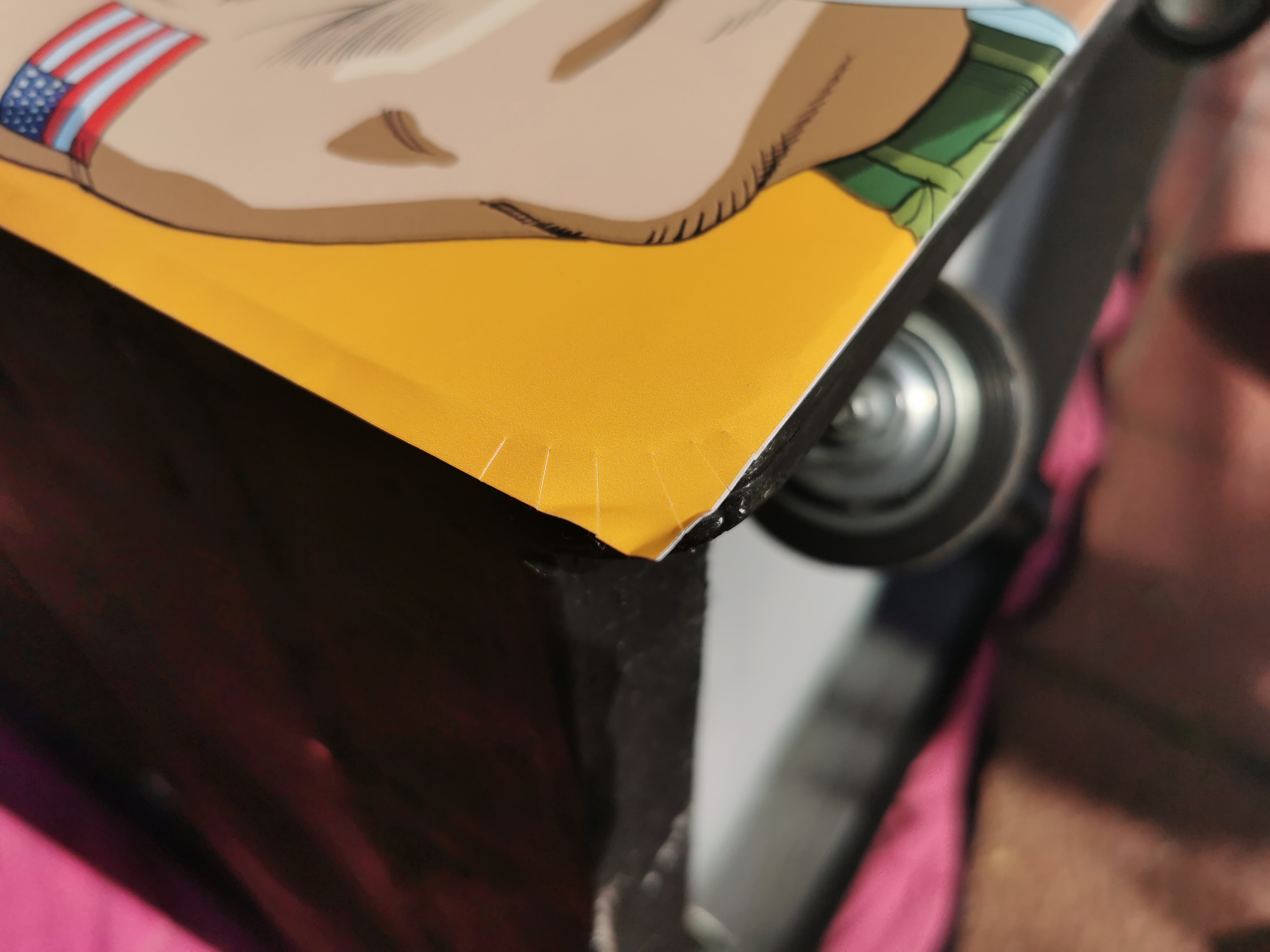

Pour la pose, je prend bien mon temps.
Je passe légèrement à l'eau la surface poncée pour nettoyer et aider l'adhésion des stickers.
Je prédispose les stickers et je les fixe avec des pinces.

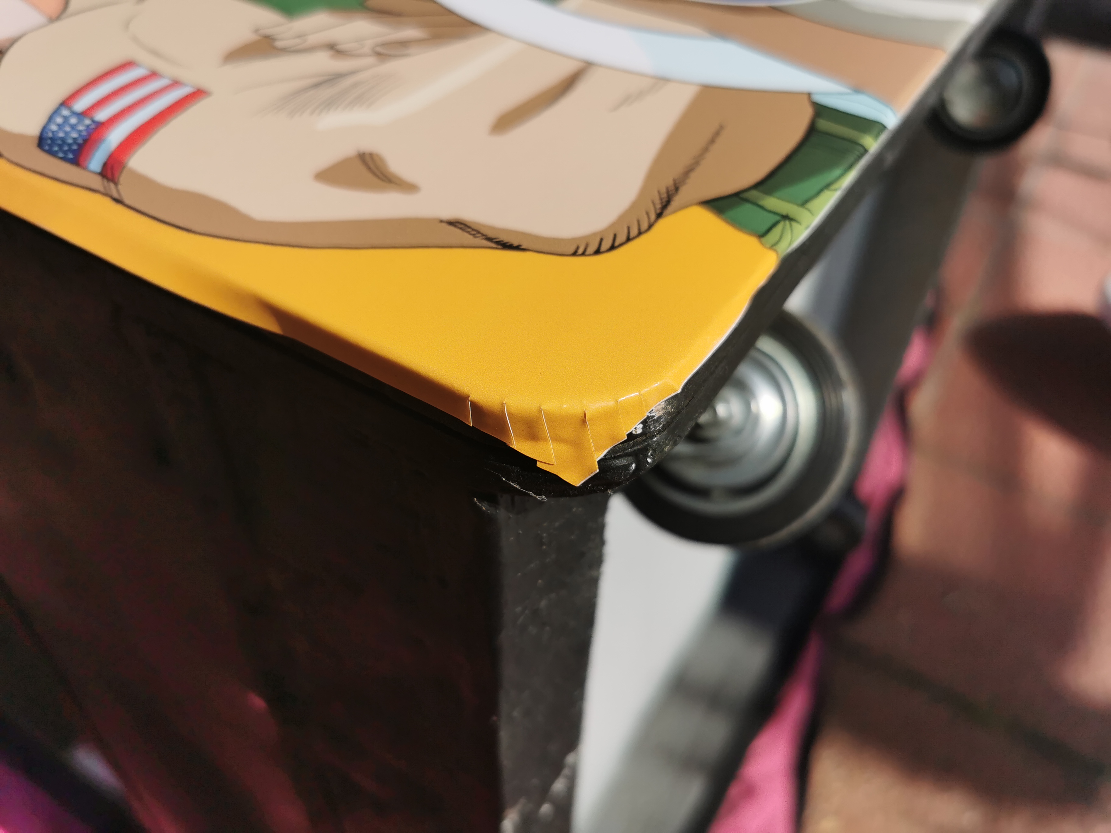

Je décolle et je tire avec ma raclette. Tout se passe nickel, zero bulles.

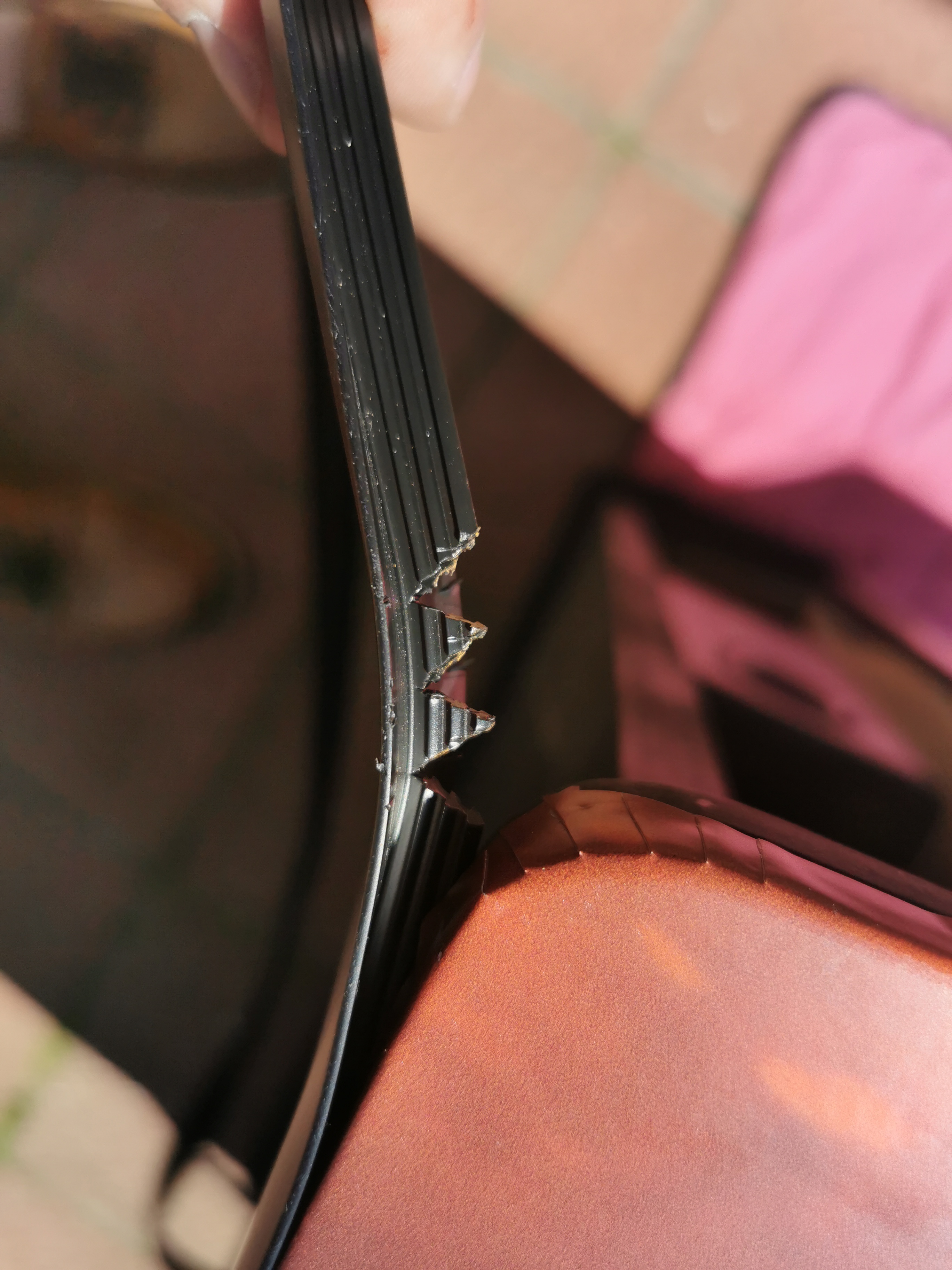

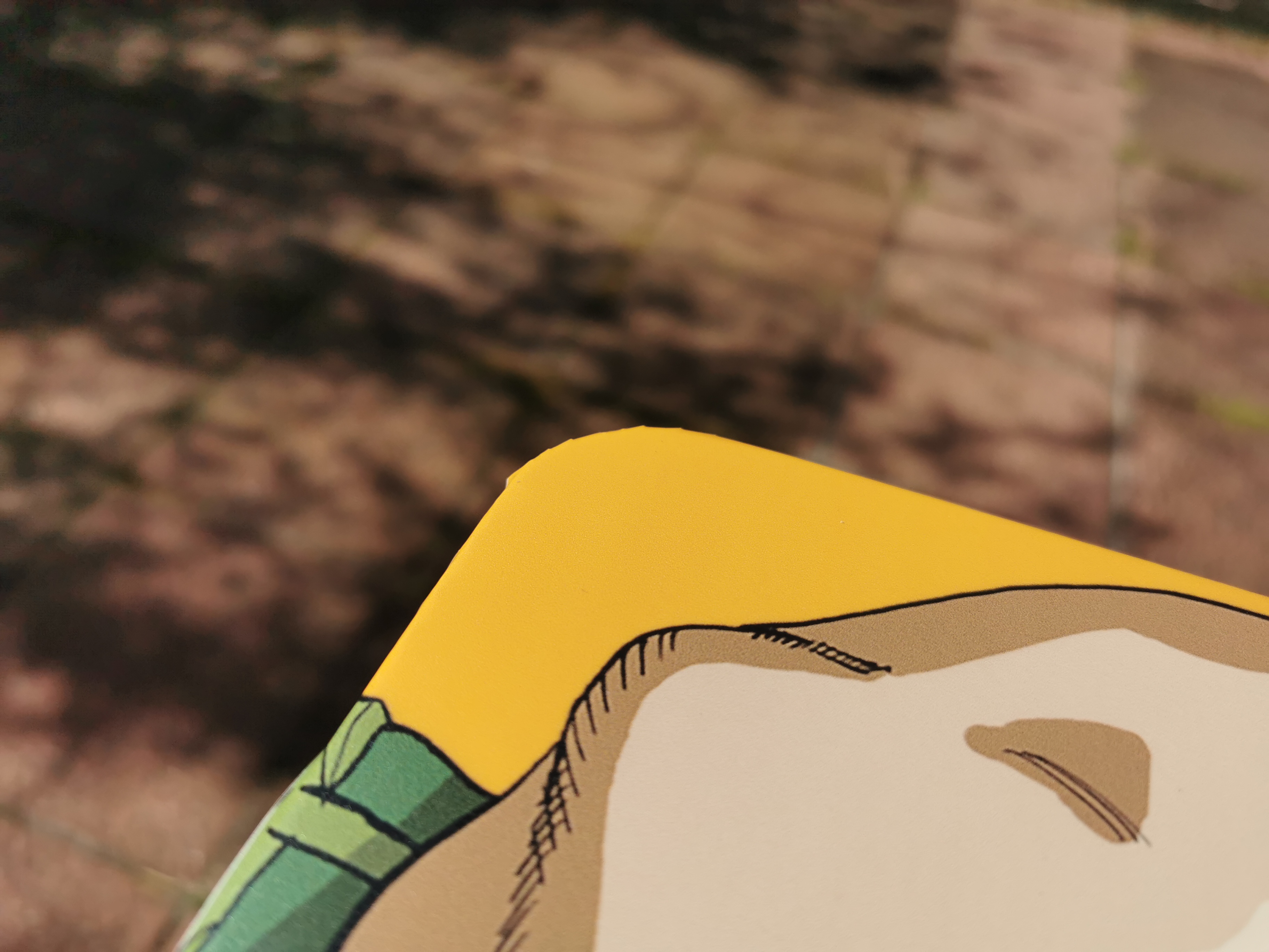

Pour les angles et coins, je découpe au cutter chaque centimètre pour épouser la forme :

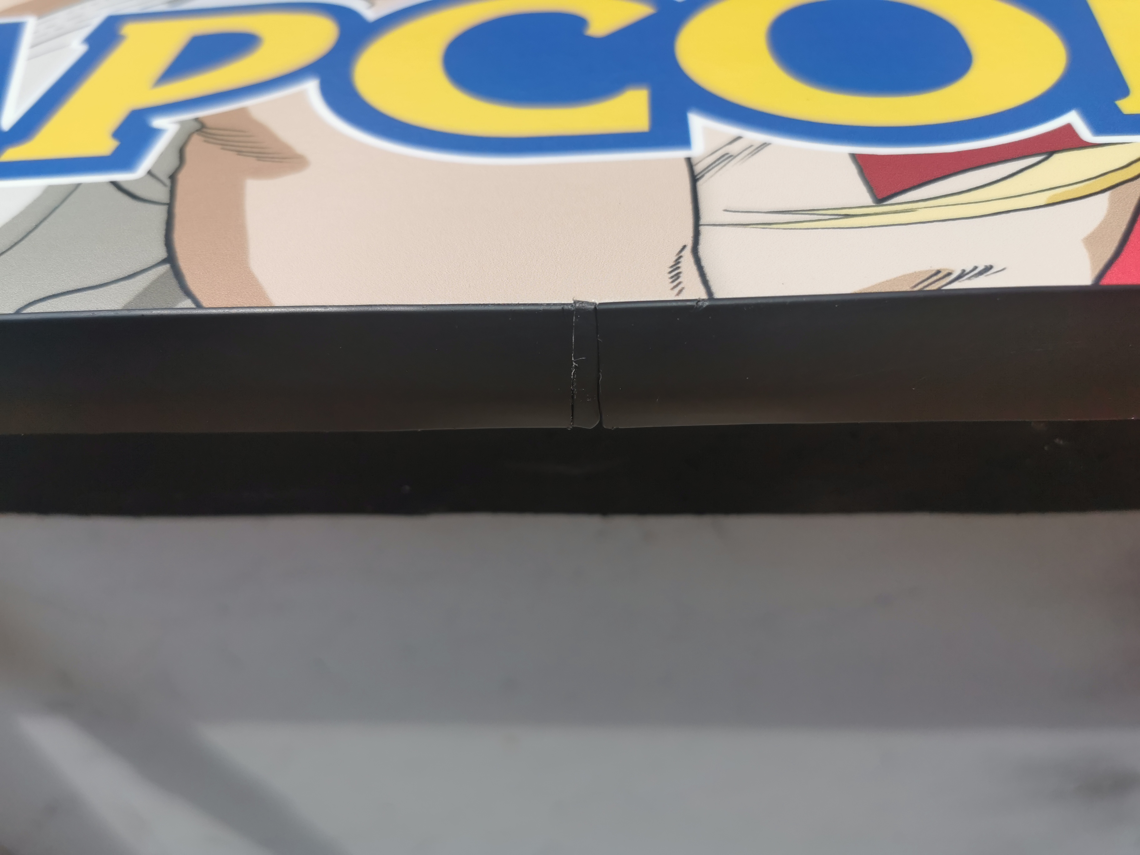

Je pose mon T Molder au maillet en caoutchouc.
Pour les angles aigus, je découpe chaque centimètre.
Pour les angles obtus, je découpe en forme de scie et j'enlève de la matière.
La jonction du périmètre se fait sous la borne.
Sur un des sides, je me foire d'un demi centimètre.
Je rafistole, ça passe :)

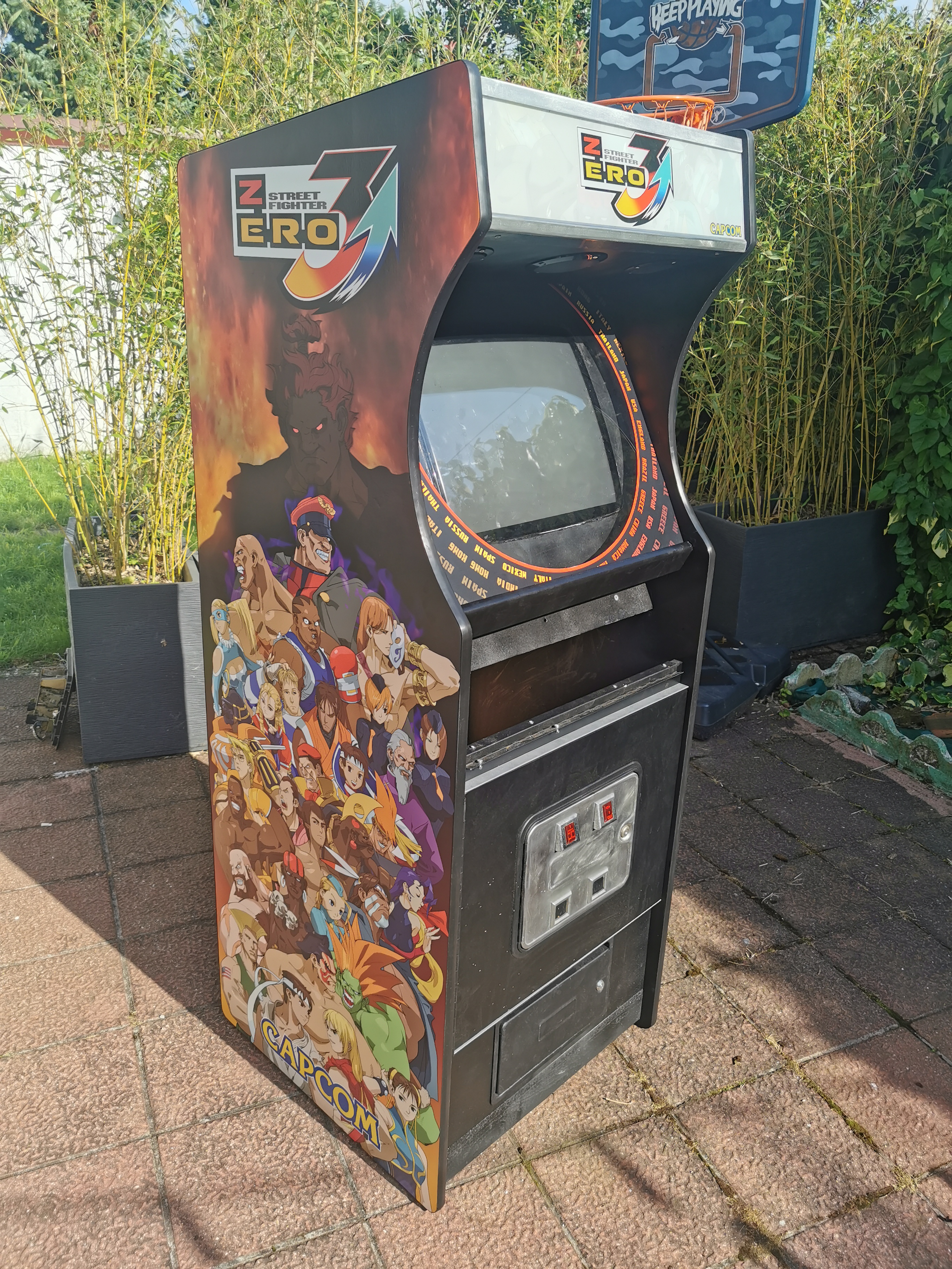

Voici ce que ça donne, je suis content :

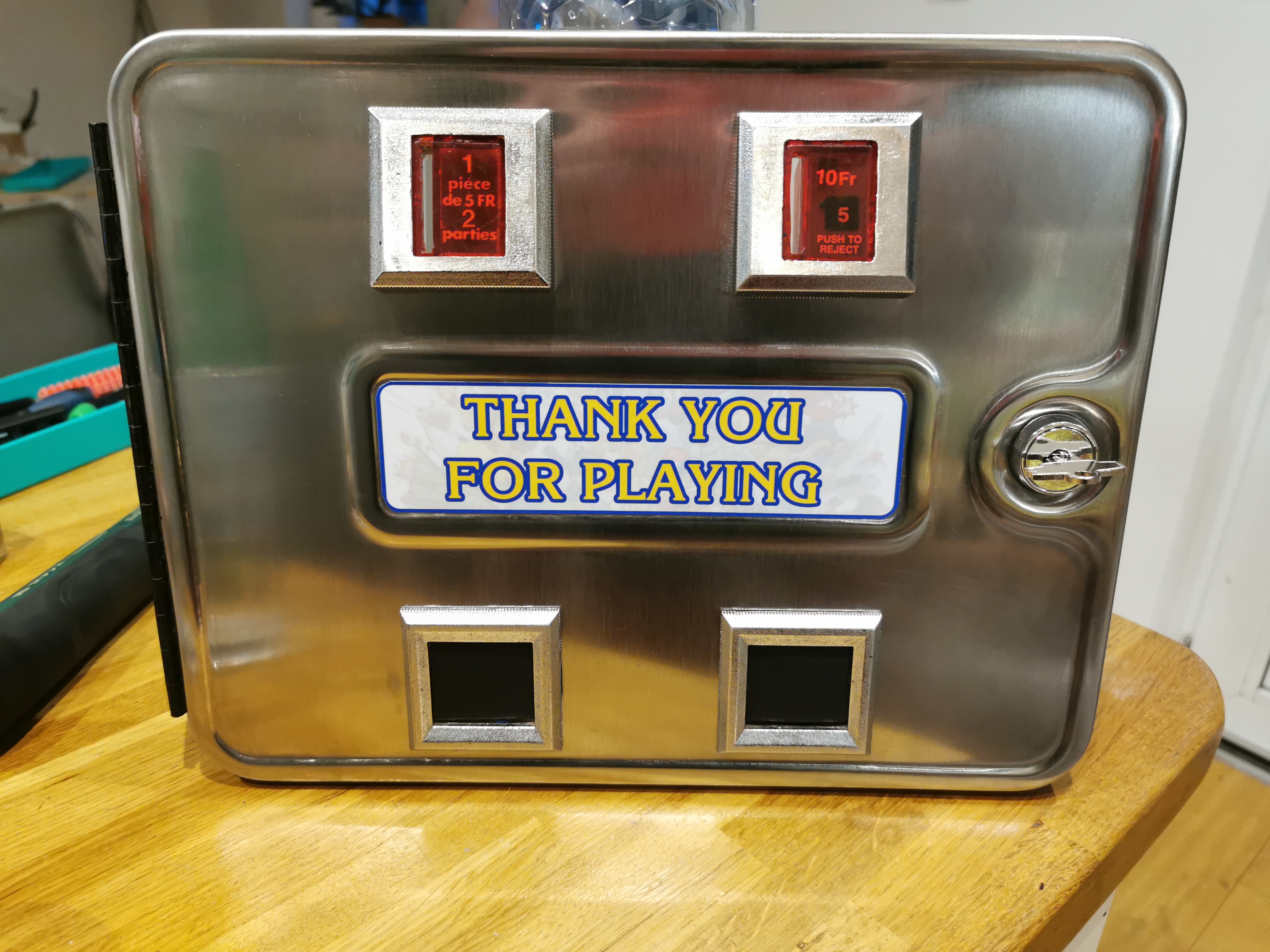

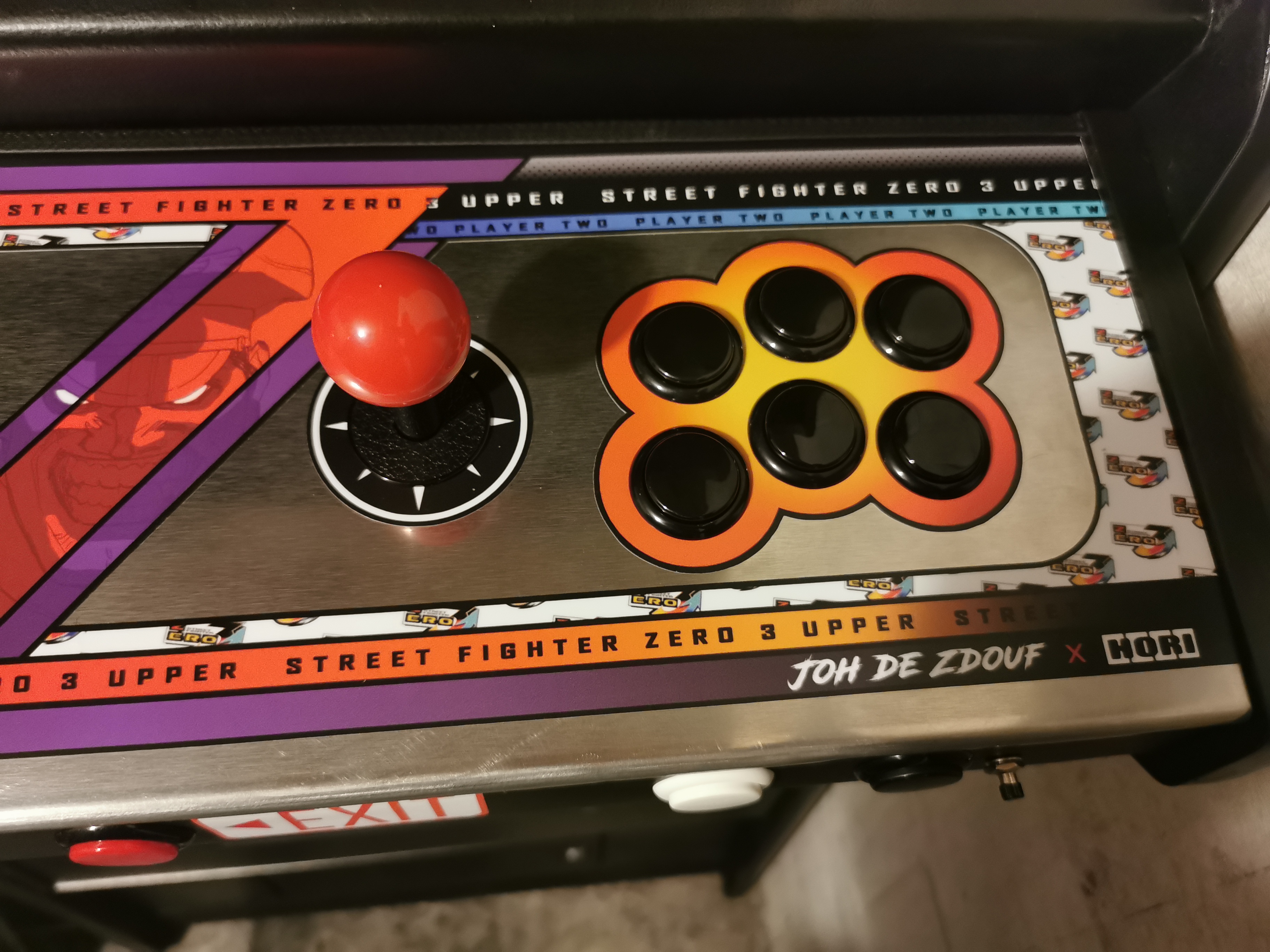

Le panel (repoli un coup par mon voisin Fred, coutelier à ses heures perdues):

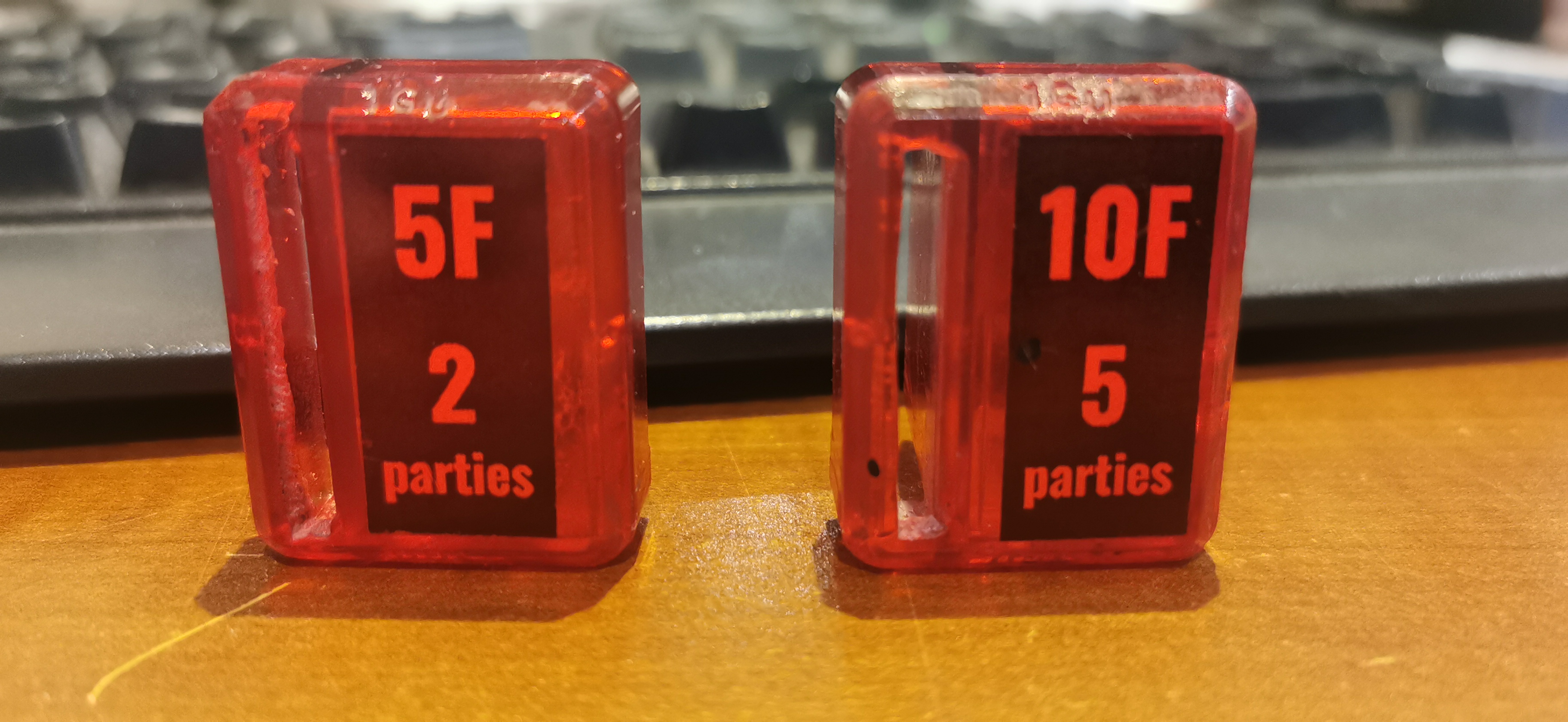

Je m'occupe aussi du monnayeur :

2025... Alors, pourquoi tout ça au final ?
Printemps puis été : on fait des apéros, des soirées et parfois (souvent) on allume la borne.
Je l'ai mise dans une des dépendances dehors, où on peut rire, pleurer après un 13-0 à windjammers et donc boire pour noyer son désespoir sans réveiller Madame.
Mais ma plus grande fierté dans tout ça, c'est que la relève est là . A 7 ans, elle envoie déjà bien le steack :

Tu ne parles pas du fonctionnement de la rotation...
C'est manuel ? Électrique avec un moteur ? Commandé comment ? C'est automatique en fonction du jeu (tate/yoko) ou à la main par un bouton ?
Zdouf
Hello @Coolfire
Non, c'est manuel.
L'idée de poser un moteur et un relais m'a traversé l'esprit.
En plus mon pote Guigui m'a chauffé grave pour que je le fasse l'enfoiré...
Mais finalement je suis resté au plus simple, à la mano.
Par derrière, j'ai juste à tourner le tube.
Il pivote tout seul car il est encastré dans une pièce circulaire.
La pièce circulaire est elle même fixée sur une jante... comme un rail qui tourne sur 3 roues de roller.
Je posterai une vidéo en 2029 ( :-) ) à l'occasion mais c'est plutôt bien expliqué sur le lien de famillemafieuse.
On voit bien aussi les roues de roller sur ma vidéo intermédiaire.
Bonne soirée à toi!

Le tout assemblé (je venais de tourner l'écran mais je n'avais pas degauss d'où la couleur violet) :
Coolfire
Merci pour ta réponse  ^-
J'avais bien compris le mécanisme de rotation mais je me demandais si c'était motorisé.
Donc là, il faut tourner la borne, ouvrir le dos et tourner à la main... ça ne se fait pas à chaque changement de jeu.
Ce mécanisme de rotation est astucieux  ^-
Bonne journée
