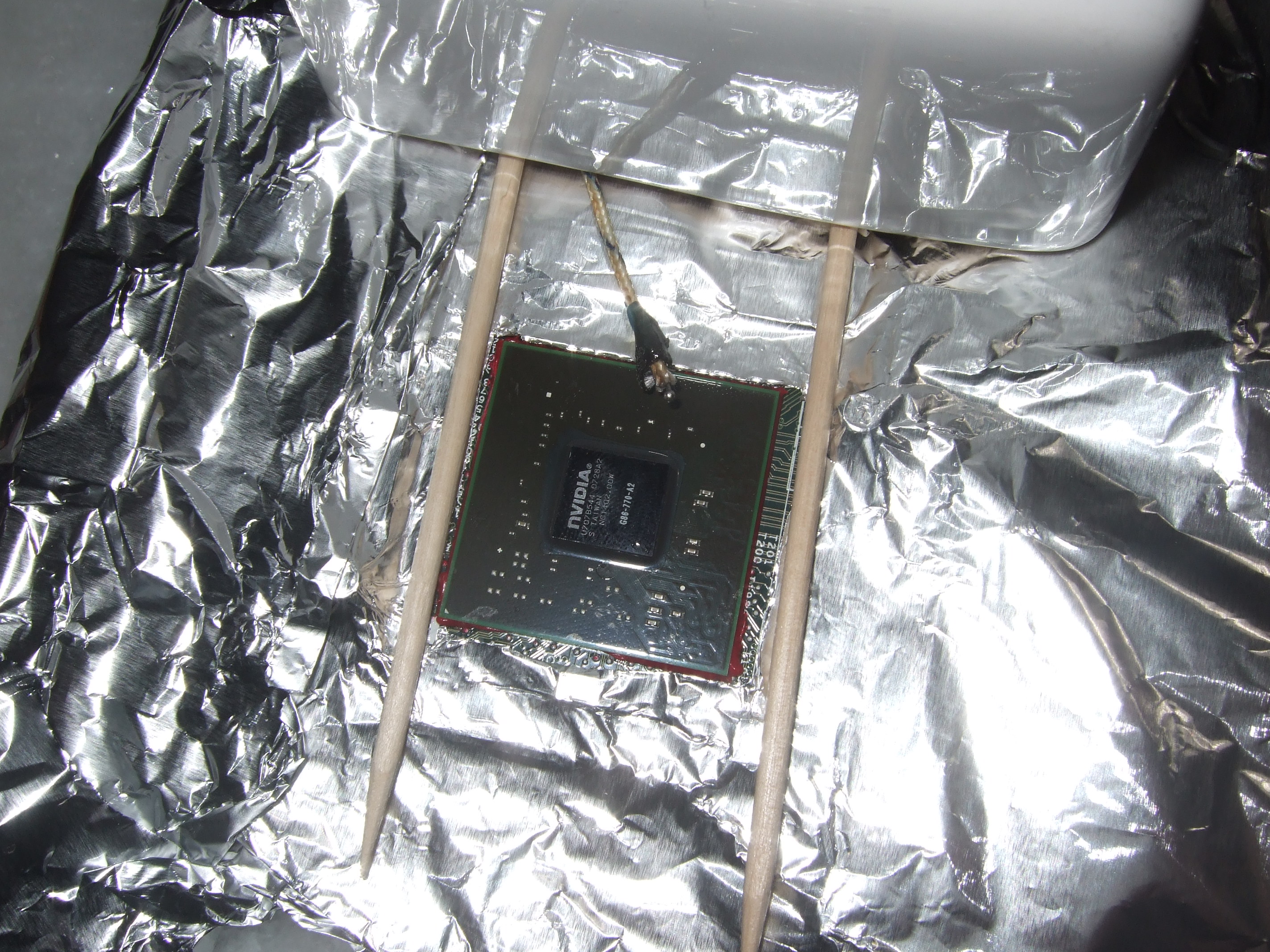

Enfin bref, j'ai aussi trouvé toutes sortes de video qui expliquaient comment dessouder et ressouder le GPU nvidia responsable de la panne. Vu que les réparateurs contactés ne voulaient que me remplacer la carte mère par une nouvelle, au prix d'un portable neuf ou presque, je me suis lancé ! J'ai entièrement démonté le PC, emballé la CM dans de l'alu et dégainé mon décapeur thermique. De mémoire, il faut que la température soit d'environ 240° C pour faire fondre l'étain. J'ai donc placé la sonde thermomètre de mon multimètre, chauffé le tout gentiment et exercé une légère pression sur le GPU.
J'ai attendu que tout refroidisse, remonté le tout, et ...
oh miracle le PC a redémarré ! :D Et depuis il fonctionne fort bien, ça doit faire un mois de cela, et il et utilisé tous les jours !
Donc je serais toi, je tenterais le coup ! ;)
