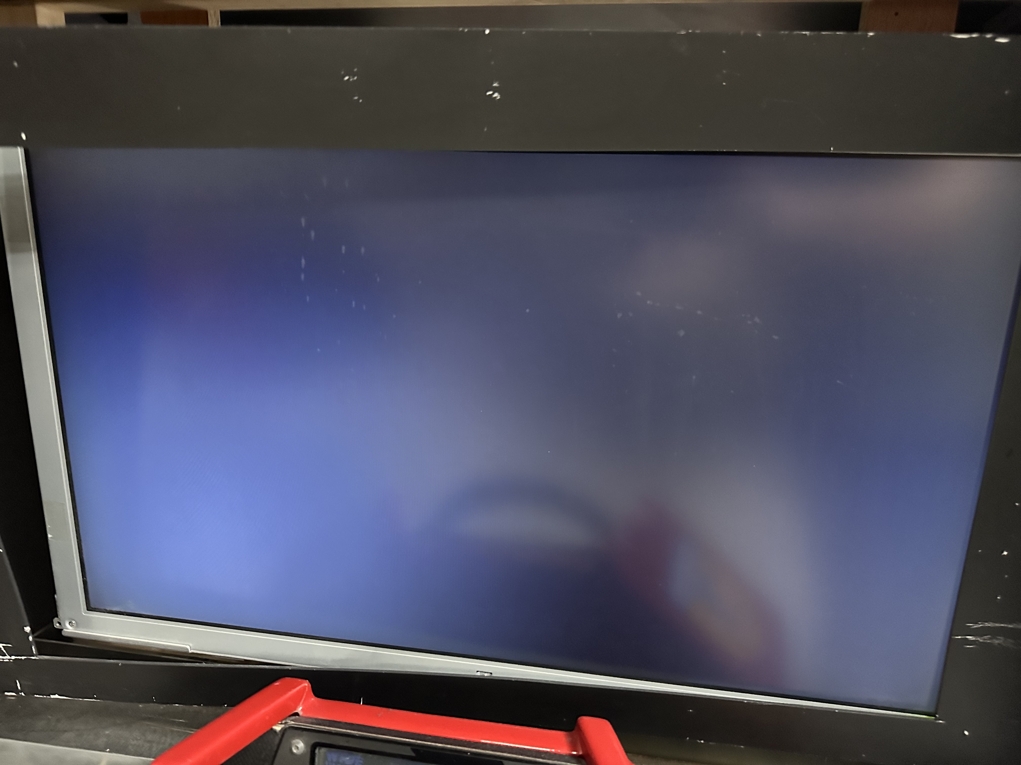

Sur mes précédents Wips, au moment du premier allumage, j'ai quasiment toujours eu le même soucis : PCB qui fonctionne mais problème d'écran (VRDX, ABDX ...). Et avec la F355 DX j'avais au moins un affichage avec une erreur.
Là ...
Rien  :bail:
Ou si : 5 fois ce rectangle blanc puis plus rien.
Par acquis de conscience, j'ai branché le PCB sur mon écran d'AB Upright. J'ai eu exactement la même chose ( Rectangle blanc puis plus rien).

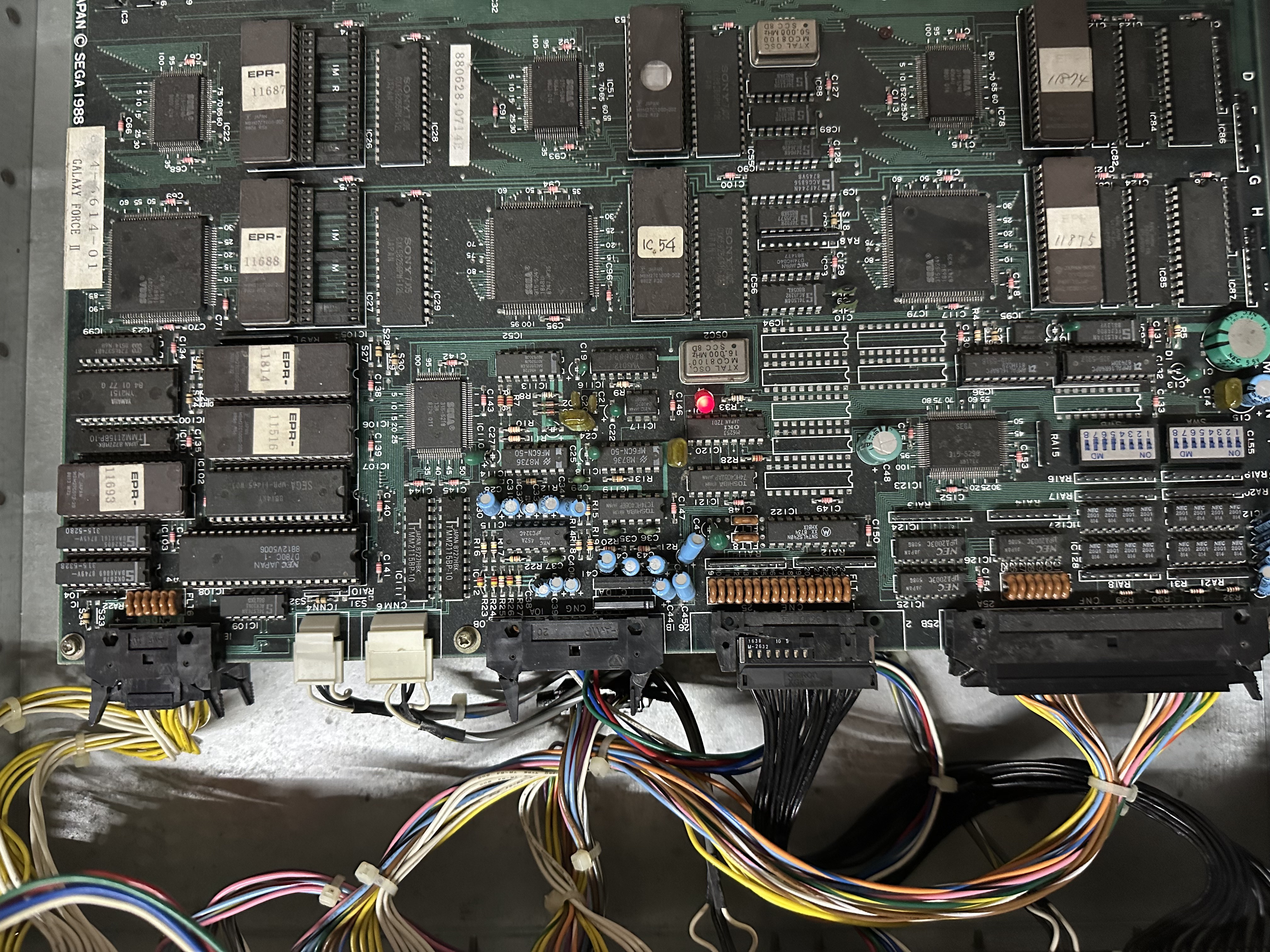

J'ai deux leds qui s'allument sur le PCB. Une sur la CPU Board et une sur la Vidéo board.
Précision : Je n'ai branché que le 5 V, GND et la sortie vidéo. En écrivant cela je me demande d'ailleurs si il n'y a pas un autre voltage  :?
Ce qui pourrait expliquer ce résultat ...

Voilà je me permet de venir m'incruster dans ce WIP de dingue car Mariobros3 m'a confié la lourde tâche (sur ma proposition) de sauver l'EPROM de sa Driver Board qui comme vous avez pu le voir sur certaines photos à pris le tarif durant des années avec une colonie de rongeurs!
J'ai récupéré la carte fin de semaine dernière et attaqué les travaux.
Premier constat c'est bien pire en vrai que sur les photos !!!  ;D
Là c'est même plus oxydé, c'est bouffé jusqu'à l'os, la patte 12 est cassé et le bout de patte est resté au fond du support
J'en profite aussi pour enlever le processeur juste à côté histoire de voir son état et celui de son support
Pour le processeur les constat est bien moins grave les pattes sont biens et un simple nettoyage suffira. Pour son support je décide pour le moment de ne pas le changer, un bon bain au nettoyant contact devrai suffire.
Une fois le proc remis en place je testerai les continuité et si ça merde je changerai le support quand même.
Pour le support de l'EPROM par contre rien qu'a cause de la patte cassé au fond il va falloir le changer et c'est pas une mince affaire sur ce type de PCB

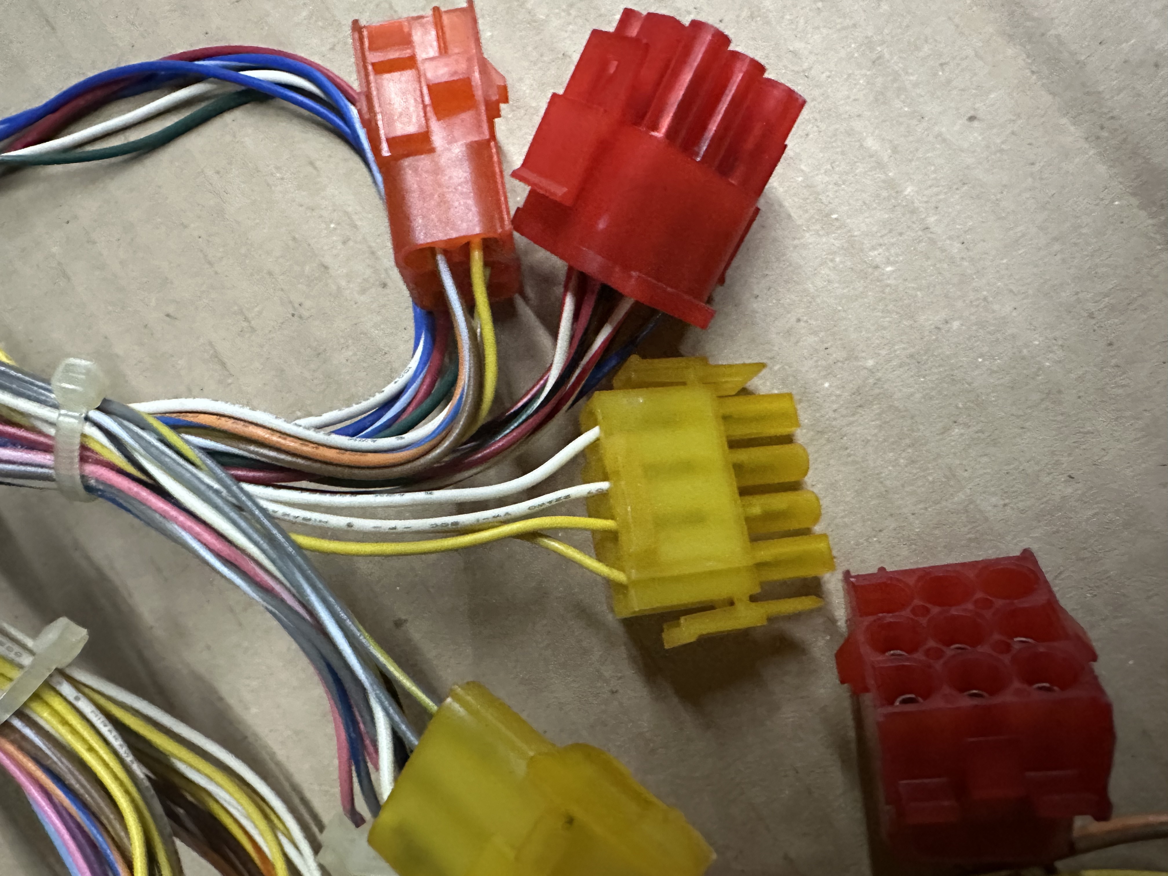

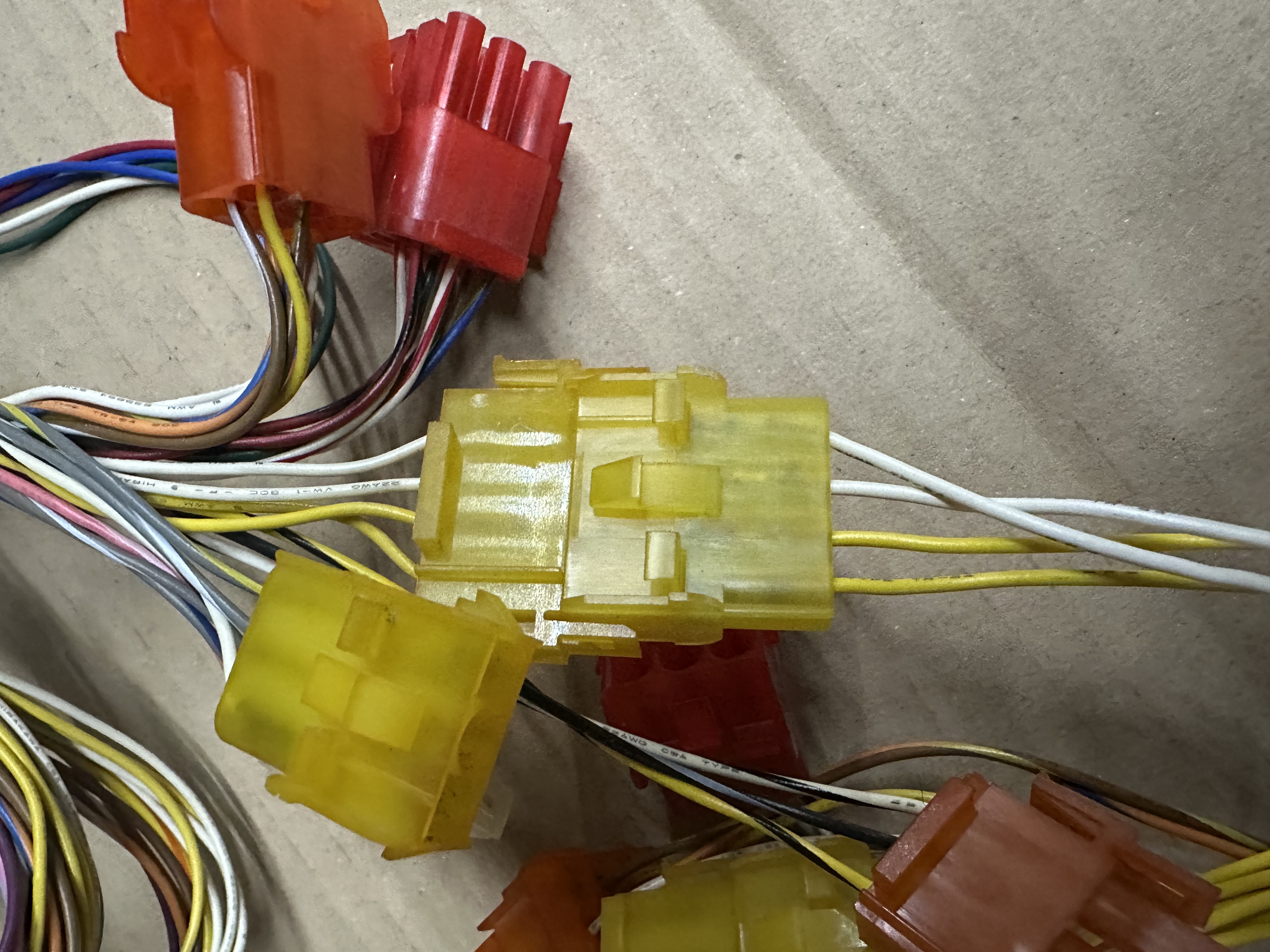

J'avais branché, au premier essai, les deux câbles ci dessous.
Photo flou  ::)
Le jaune pour le 5V et le blanc pour la masse (GND).

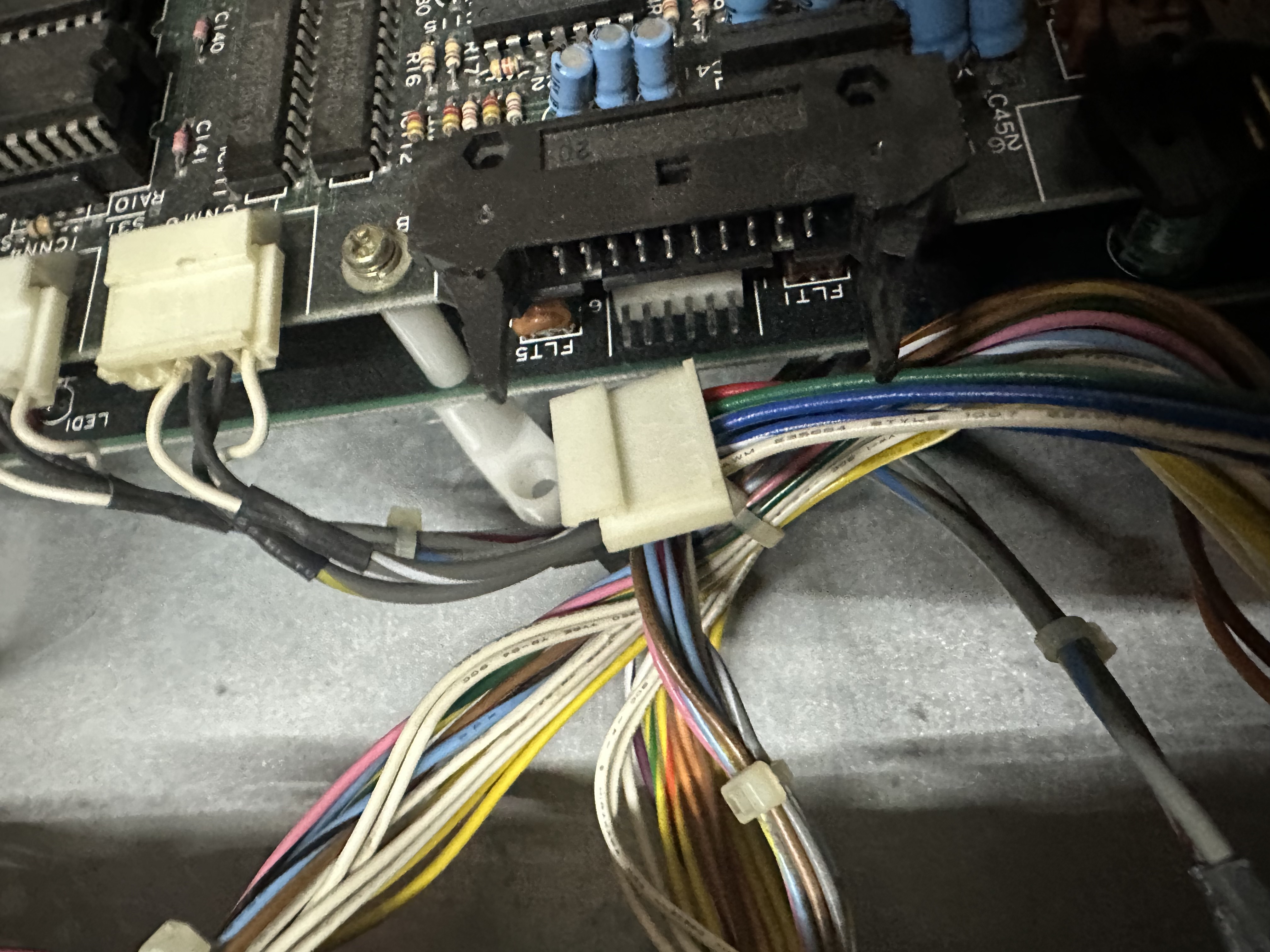

J'ai constaté un autre câble non branché.
Donc, je branche.
Je branche et ... Rien.
Je vérifie les connections et ...
En faisant mes tests, mardi, j'ai omis de rebrancher la sortie vidéo.
Je rebranche et second allumage et ...
Toujours rien.
J'ai donc vérifier les tensions en sortie de l'alimentation 5V qui est toujours de 5,24 V.

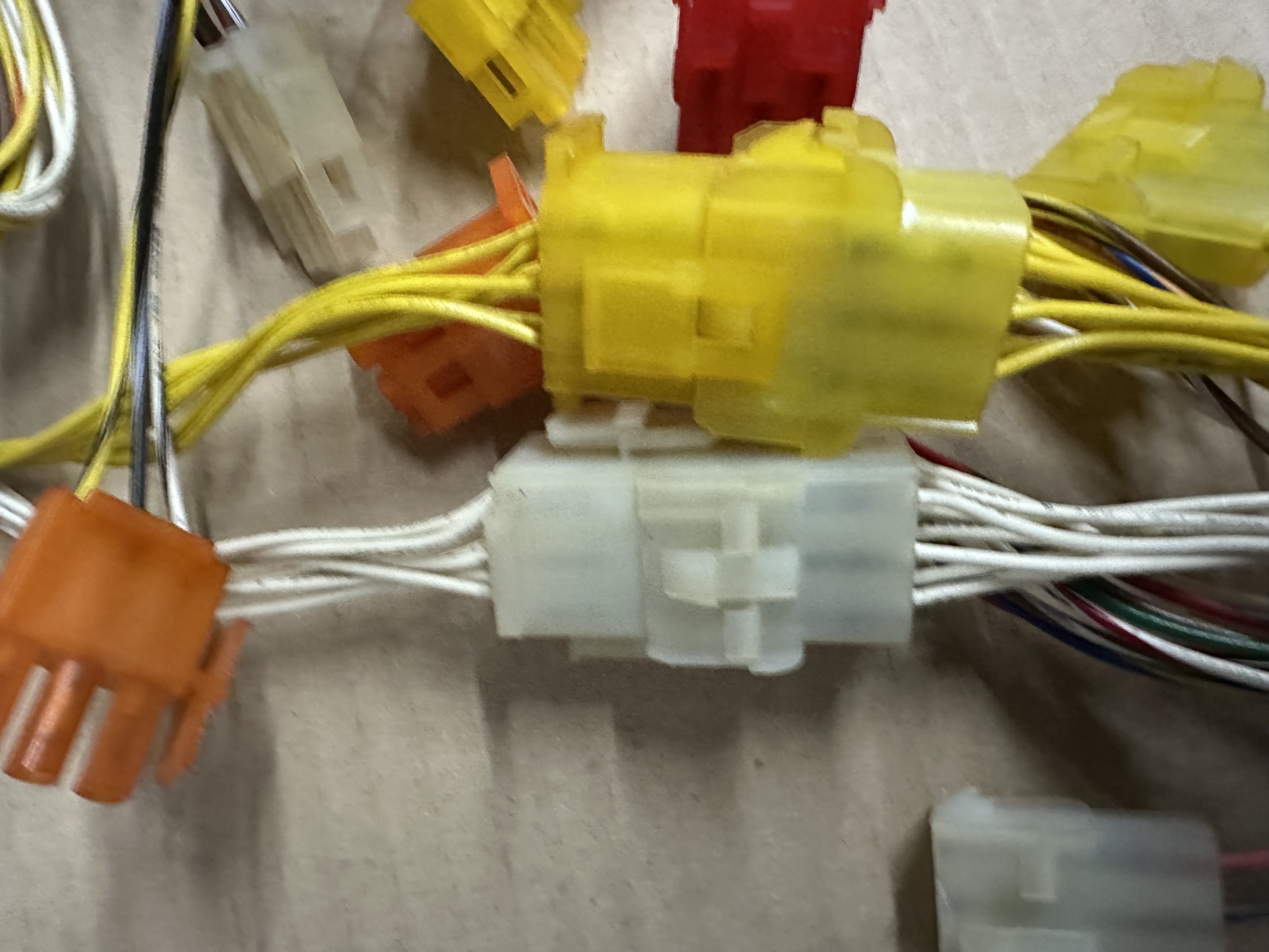

Je vous ai mis les connecteurs d'alimentation ci dessous.
PCB
Cage
De gauche à droite, le premier connecteur de la cage alimente les deux PCB (2 connecteurs l'un / l'autre sur la gauche du PCB). Mesure faite à 5,02 V.
Les 2 autres connecteurs de la cage alimentent le 4ieme du PCB. Mesure faite à 5,11 V.
