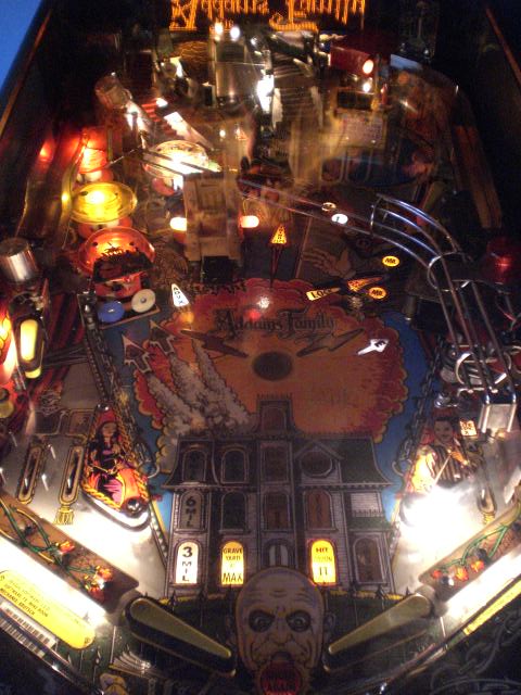

Voici la bete plus en details :
Sympa c'est pas cher , 50 ft 4 golyo !!
La maison a été repeinte... ca se voi pas trop sur les photos...
les réparation hongroise pour les fusibles! Plus de taille americaine , pas grave on soude une taille europeenne dessus !!
Voila pour le moment pour ce qui est des pannes : on a pu jouer 2 parties puis un fusible a sauté , ca commence bien , j'ai checké les diodes il semlerait qu'il y en ai 2 en cours jus...
Il manque aussi 2 fusibles pour la GI...
Bref on est loin des 100% fonctionnel mais bon , c'est le jeu et le risque...
A suivre !

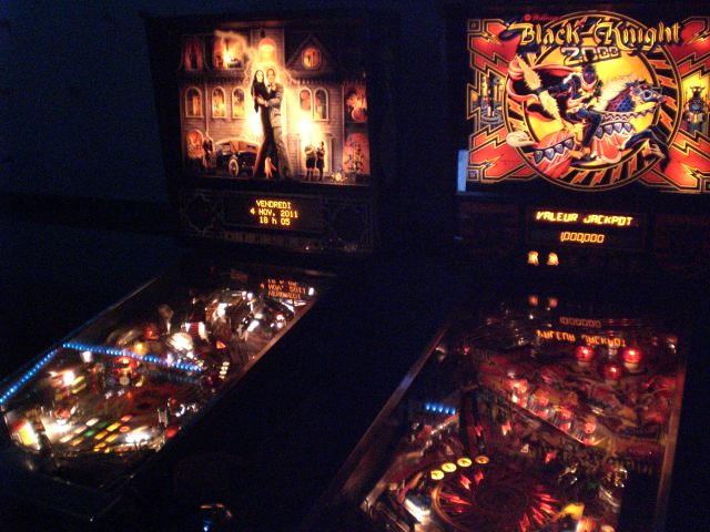

Tout est rentré dans l'ordre , changement de 3 diodes HS (roue libre pour les bobines) du coup tout fonctionne pour l'instant j'ai revu d'autres petit trucs "mécanique" on va dire sans grande importance mais refait a l'arrache , j'ai meme pu rentrer mon nom dans le flip...
Quelques photos :
J'ai beaucoup d'esthetique à refaire sur ce flip... du coup le wip va trainer jusqu'aux beaux jours ou la je me lancerai peut etre dans quelque chose de "fou" !
En attendant j'ai à commander :
kit elastiques
rampe complete (119€)
les 2 decors slingshots
des decors insectes je crois
les stickers de l'apron (arche)
des caches ampoule de couleur
refaire le bas de la caisse a l'avant (photo a venir)
en gros c'est a peu près tout
Petite photo de la gameroom :
